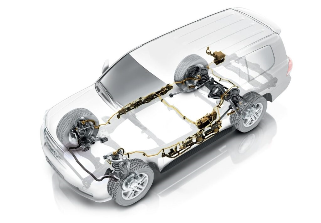

Добрый день ! Поделитесь опытом, как и где лучше обслуживает свою гидропневматическую подвеску. Со временем начал замечать, что машина стала более валкая, такое ощущение, что упало давление в системе.
Смотря сколько пробежал с последней замены жидкости, если не ошибаюсь меняется раз в 100тыс. Самые частые проблемы с системой AHC в датчиках положения кузова, они закисают, временно лечится прыскиванием ВДшки. Если авто послушно и беспроблем поднимается вверх и вниз, то проблем с ней нет никаких. Это самая надежная подвеска в мире! надежнее нетолько аналогичных пневматических, но и обычной пружинной несмотря на сложность исполнения. Еще посоветую сменить шарики с азотом, дкемферы, скорее всего они отрыгнули (мембрана внутри лопнула от старости) от этого и валкость.
Да лучше поменять, бачек за правым задним колесом. Там есть система как сменить, чтобы потом не регулировать систему по новой, уже непомню как, кажется машину ставишь на самое низкое положение, далее опустошаешь бачек выкачив жижу с заливной горловины и вливаешь новую жижу ровно столько сколько выкачал, могу ошибаться, в сети есть подробная инструкция и видео. Советую проверить и демферы круглые под подножками, скорее всего они также отработали свое. Я их тупо сменил, стоят недорого
там внутри есть два отсека, в одном закачан азот под давлением, в другой находится гидравлическая жидкость. Когда внутренняя мембрана лопается, то система перестает отрабатывать нормально. Внешних признаков там небывает, так как азот просто впрыскивается в систему и выходит через бачек, никаких подтеков небывает. Поэтому эти аккумуляторы проверяют на стенде, но лучше их сразу заменить на новые и не ебаться с ними. Единственное после замены придется прокачать и отрегулировать систему заново, выставить положение кузова и так далее, я точно непомню как, все есть в инструкции по замене… www.drive2.ru/l/597021345938682500/ www.drive2.ru/l/582516588545157905/

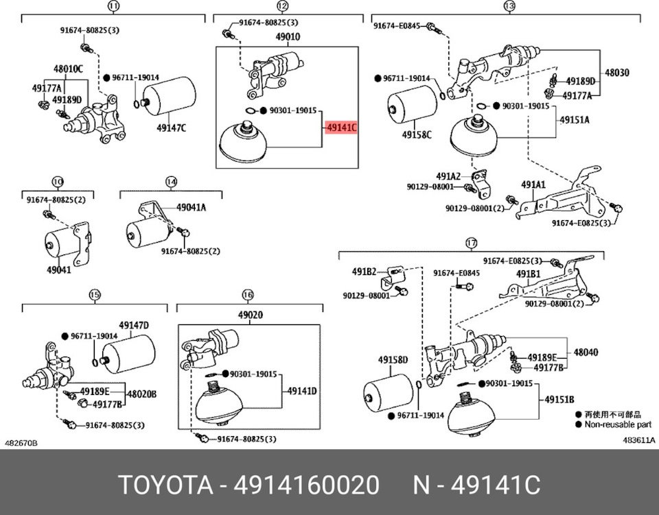

Что за демферы ?
49141-60020 SUSPENSION ACCUMULATORS
Спасибо за информацию/ сколько таких нужно ?
4 насколько мне не изменяет память
Scrappy13
4 шт понятно / нужно будет их посмотреть, но вроде там все сухо и машина ровно стоит

Думаешь в гидре ? Может аморты поменять ?
В гидре аморты не играют никакой роли в жесткости/управлении автомобилем

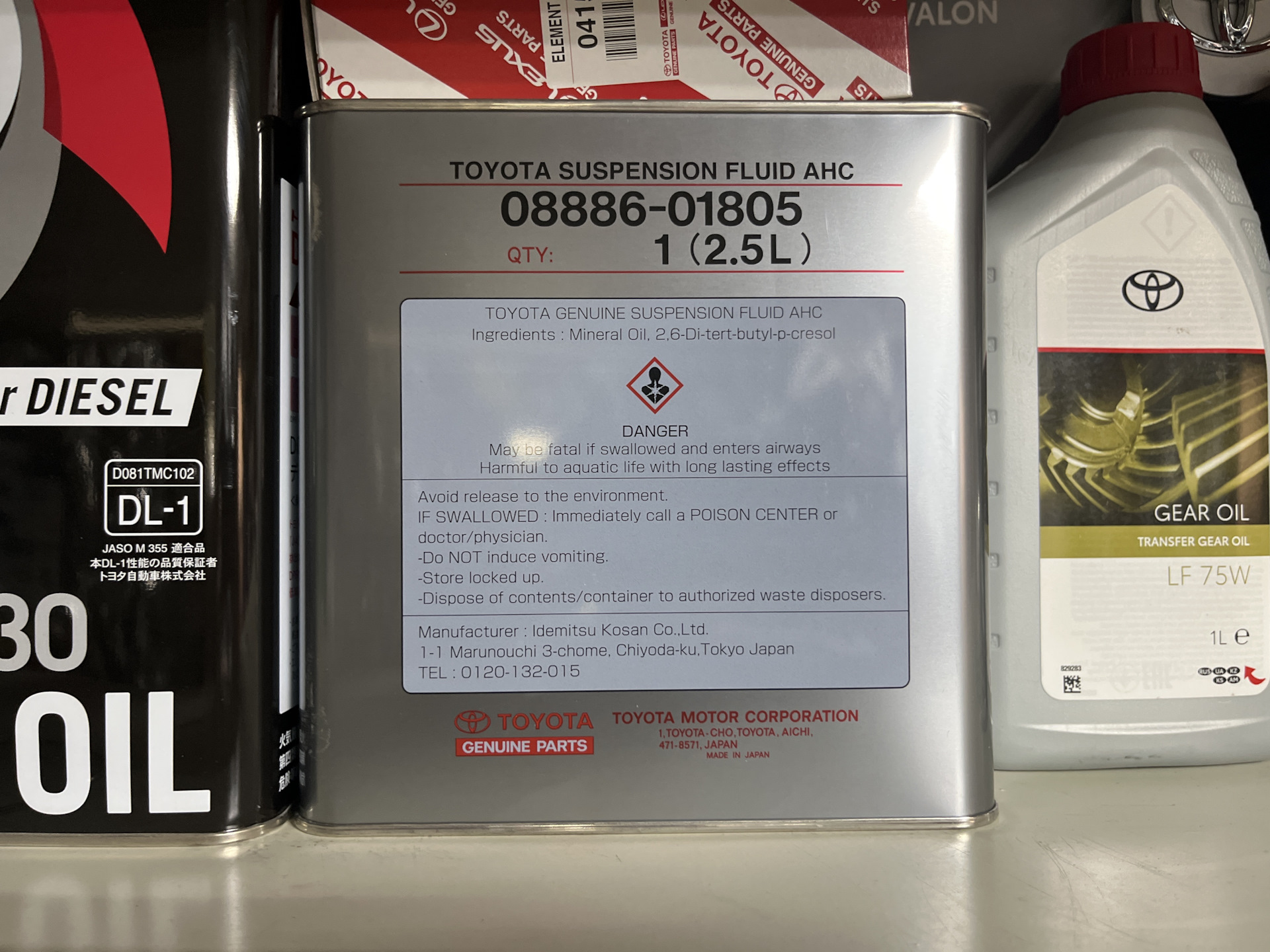

Если есть скиньте, пожалуйста
89025666985
2 банки по 2.5 литра.
Оригинал фирменная Япония
