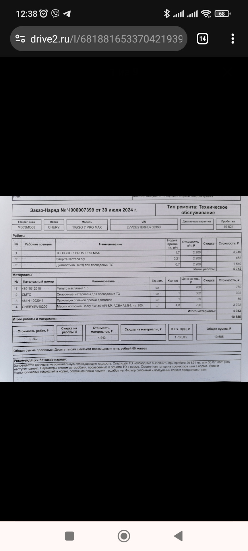

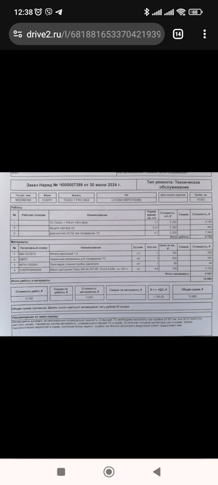

Вот в одном из предыдущих постов. Цена не космос, и не надо думать оригинал или нет
Не понял? В смысле, проходить ТО у дилера, что ли?
Нет. Можно просто купить у него фильтр .
А можно просто у дилера покупать. Там оригинал и цена те же 700 рублей с копейками.
Зачем переплачивать 2 цены за обычный китайский фильтр? Тот же Биг стОит 400руб, а Фильтрон 500руб. А еще есть и дешевле фильтра и не хуже
Звучит сильно, переплата в два раза, но цена вопроса меньше ведра с бензином:) Решать, конечно, вам. Покупая фильтр у дилера не болит голова об его качестве, всегда в наличии. Ну и подождать, пока народ не попробует другие фильтры и можно будет выбирать из неоригинальных :)
Так, 760руб против 400руб, как раз в 2раза. А неоригинал он же на других авто уже давно опробован
