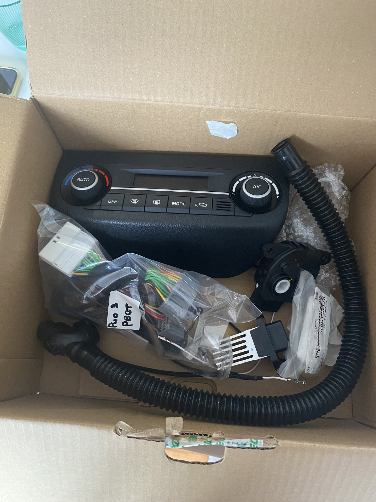

Всем привет! Добавил в машину очередную функцию, хотел давно, но все как то не доходили руки.
Изначально планировал собрать весь комплект для подключения отдельно, но найти рестайлинговый блок за адекватные деньги не удалось, какая то редкость видимо, хотя дореста очень много и за нормальный ценник🤔

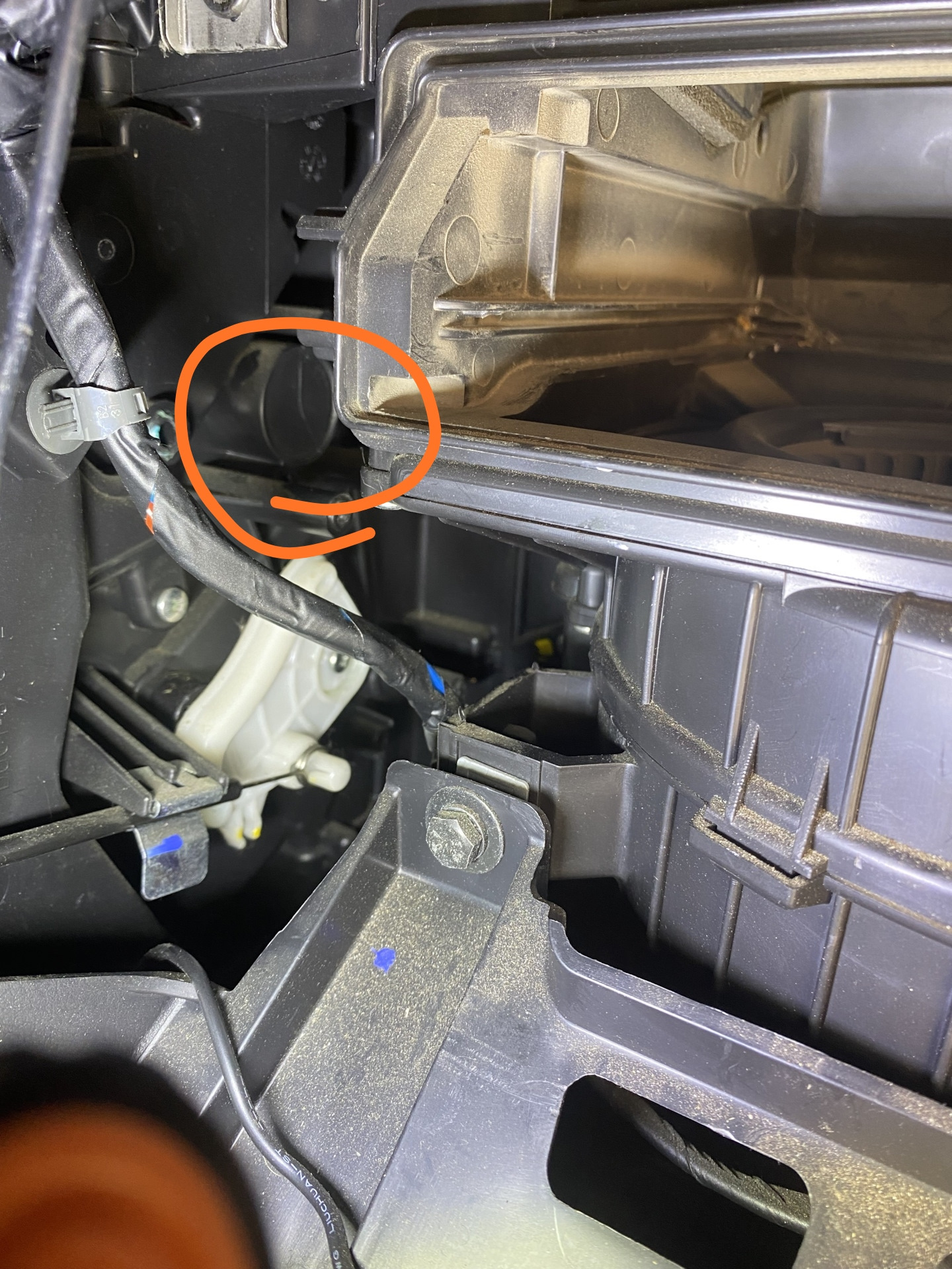

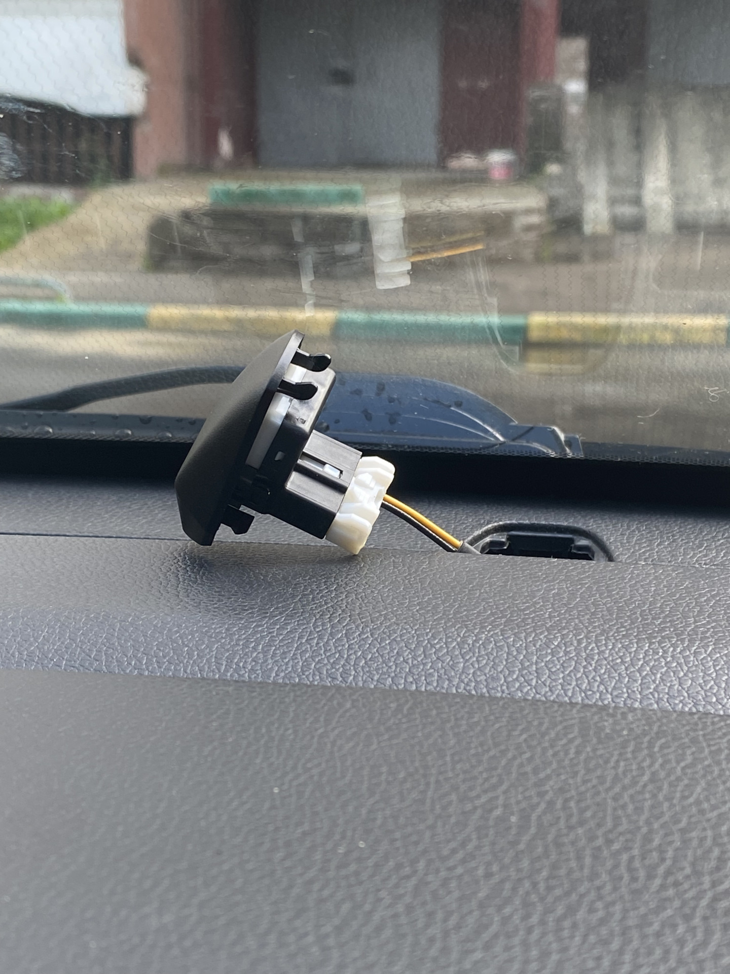

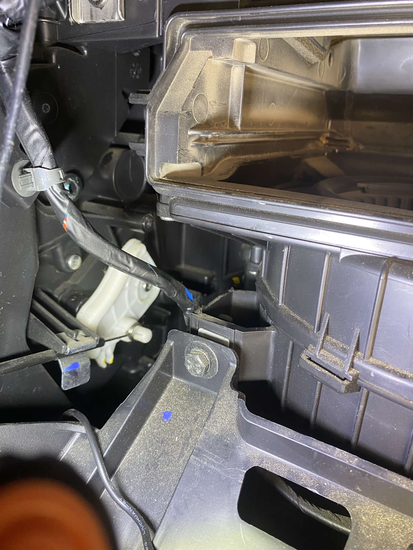

Пока комплект ехал ко мне, решил начать подготовку к установке — сделать отверстие под трубку аспиратора
Конечно же оно было запаяно, очень надеялся на заглушку, но нет😂

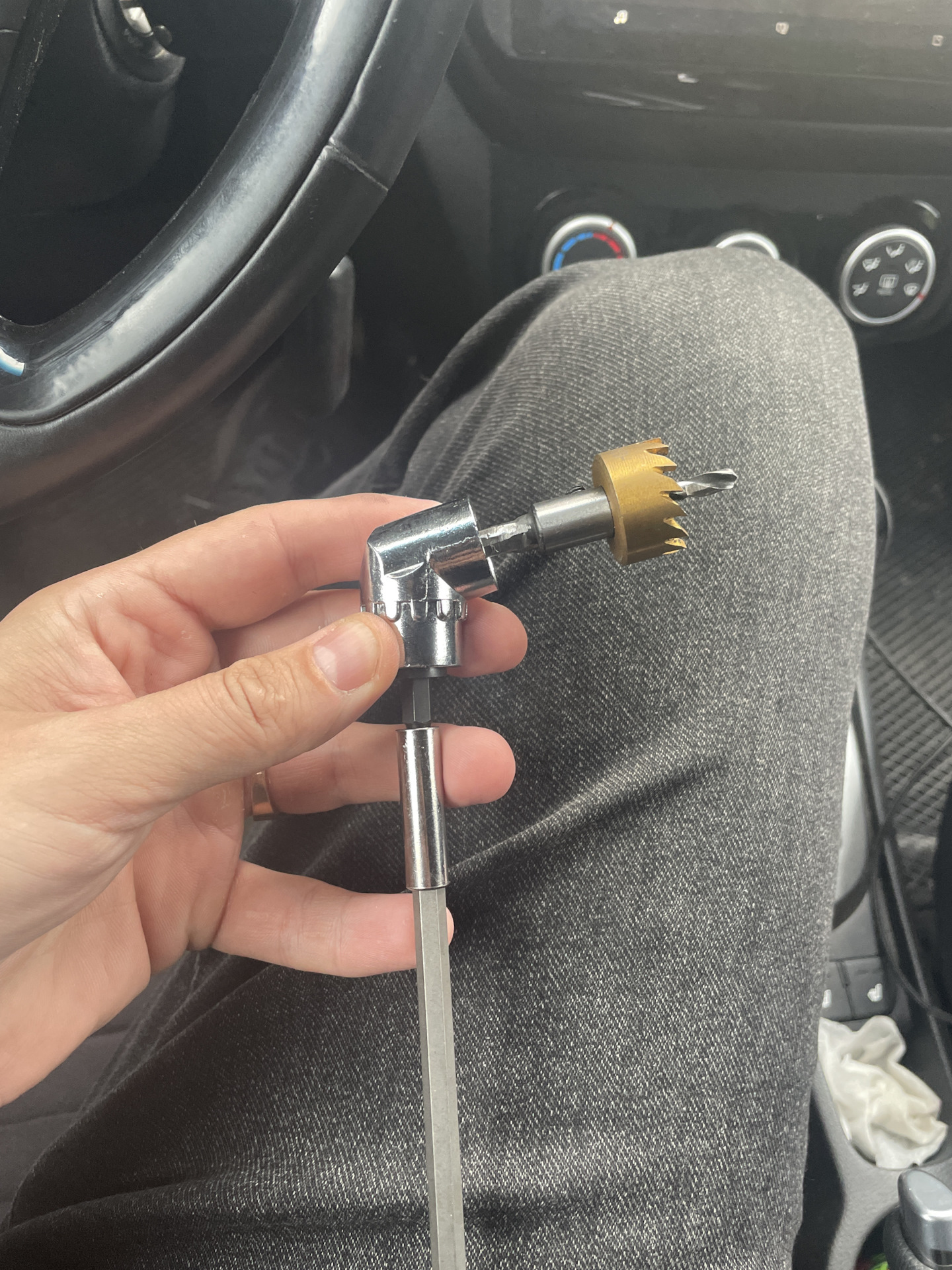

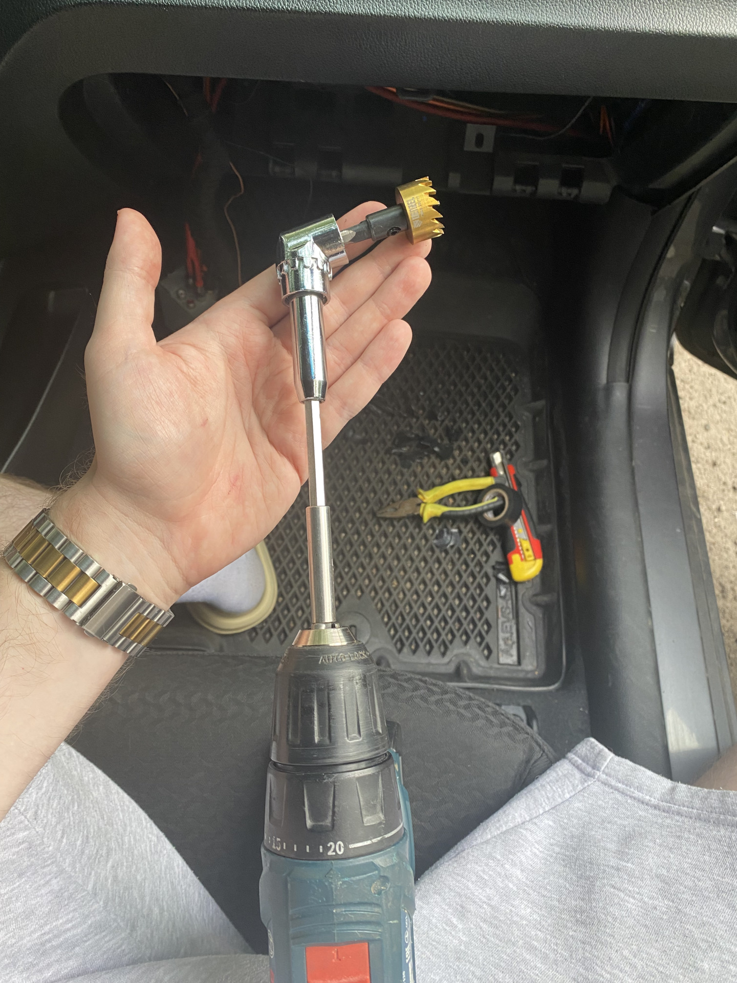

Придумал очень хороший способ победить это отверстие, пользуйтесь:
Не скажу что было просто, но значительно легче чем ковырять ножом или еще чем😉

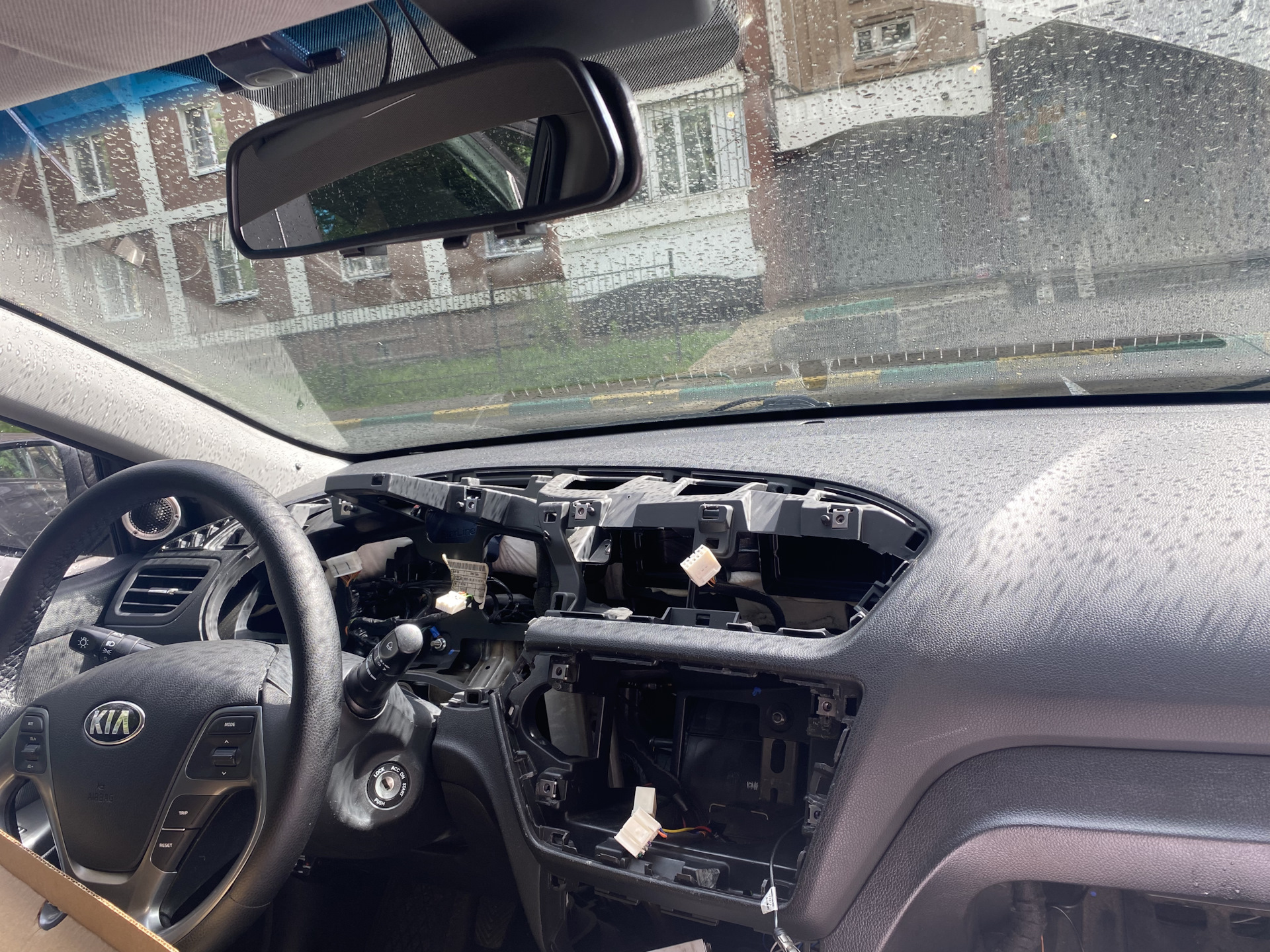

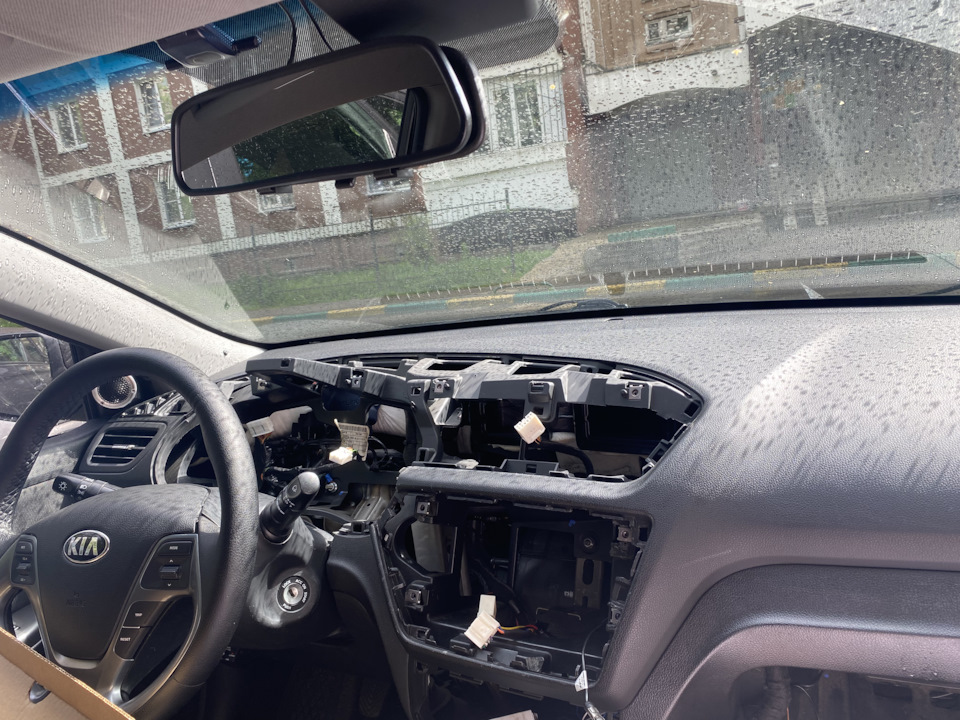

Сегодня разборал салон и начал установку

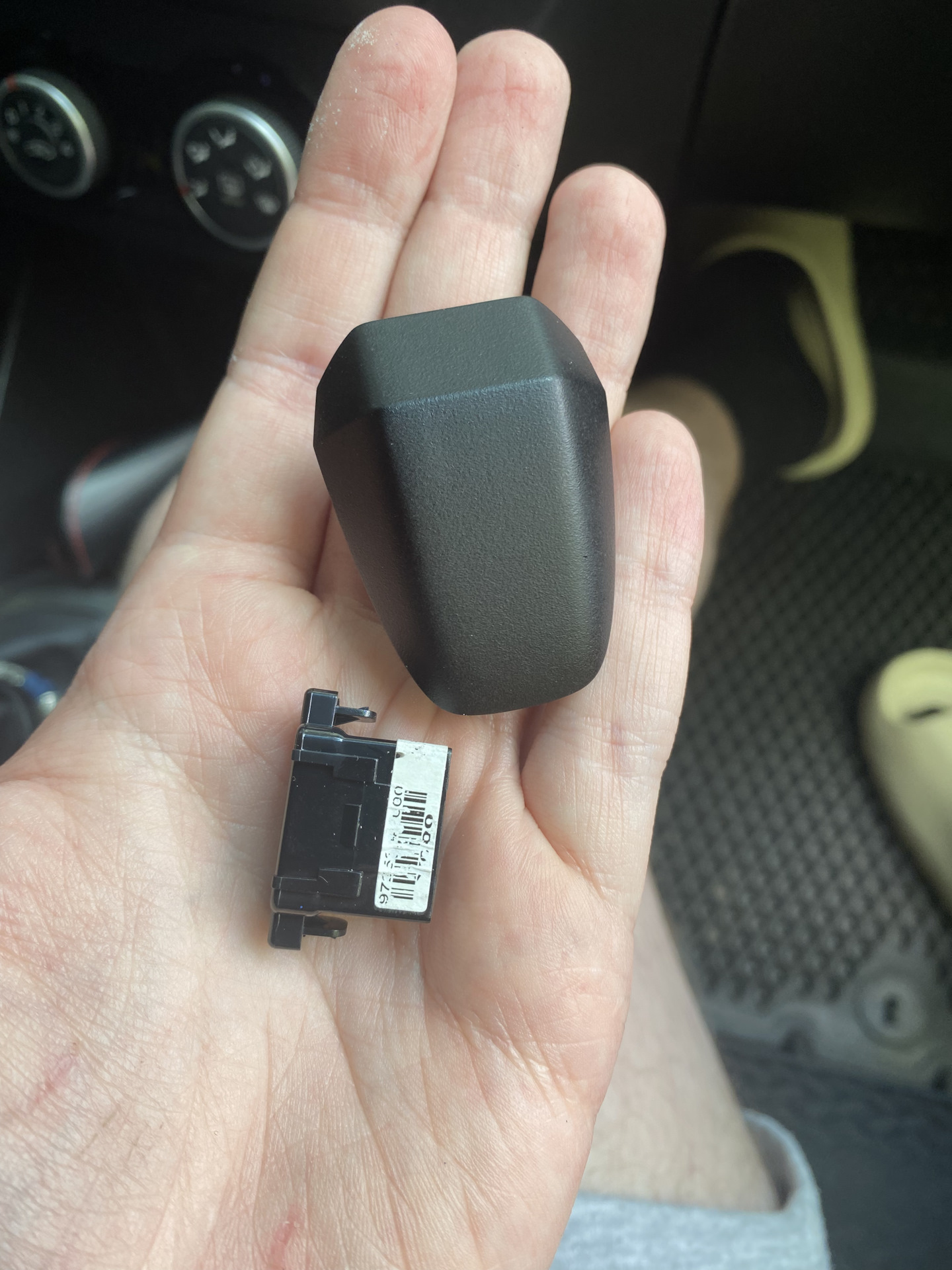

Все в принципе прошло легко, за исключением протаскивания проводов под лобовое на датчик
Поменял резистор на транзистор, поставил сервопривод и трубку, прокинул провод под капот и на приборку

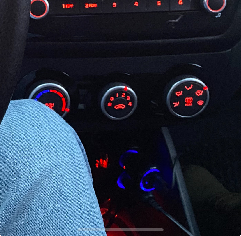

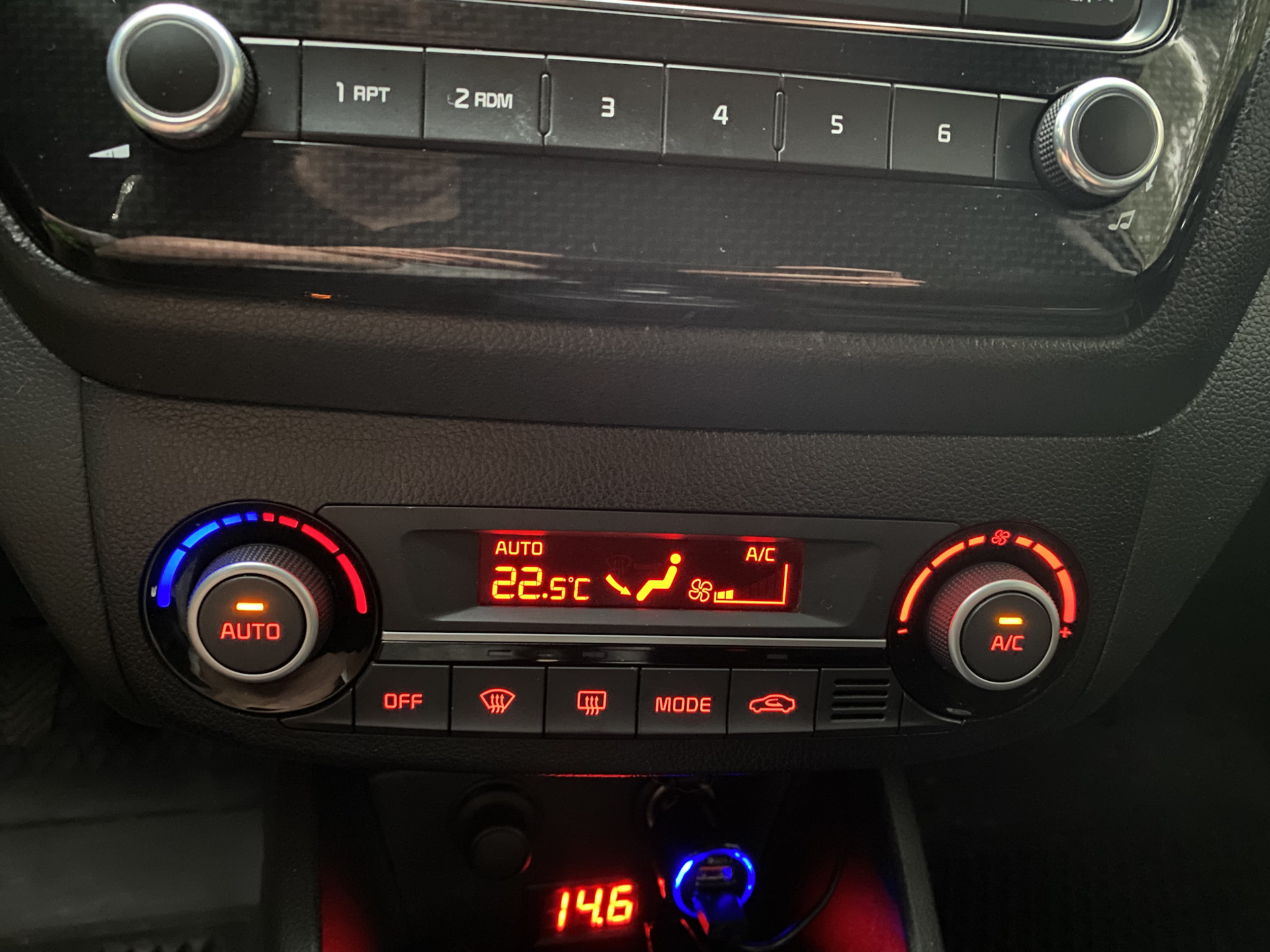

Провел диагностику, показало заветные 00
Если есть вопросы по установке, пишите, подскажу🤝

Там главное в центр ровно попасть, чтобы трубка потом хорошо вошла)
Учту👍
Со сверлом не хватит места, лучше без него, только смотрите чтобы этот кусок пластика внутрь в печку не упал)
😳 я уже накрутил себе что упал 😂
Я тоже пока сверлил думал что буду слушать как оно там гремит до конца дней🤣

А какой размер коронки?
В описании же написано под фото. Коронка на 25
Господи насколько же это гениально использовать переходник и коронку, что только не перепробовал у себя, считаю что это самое идеальное решение победить технологии подлых корейцев

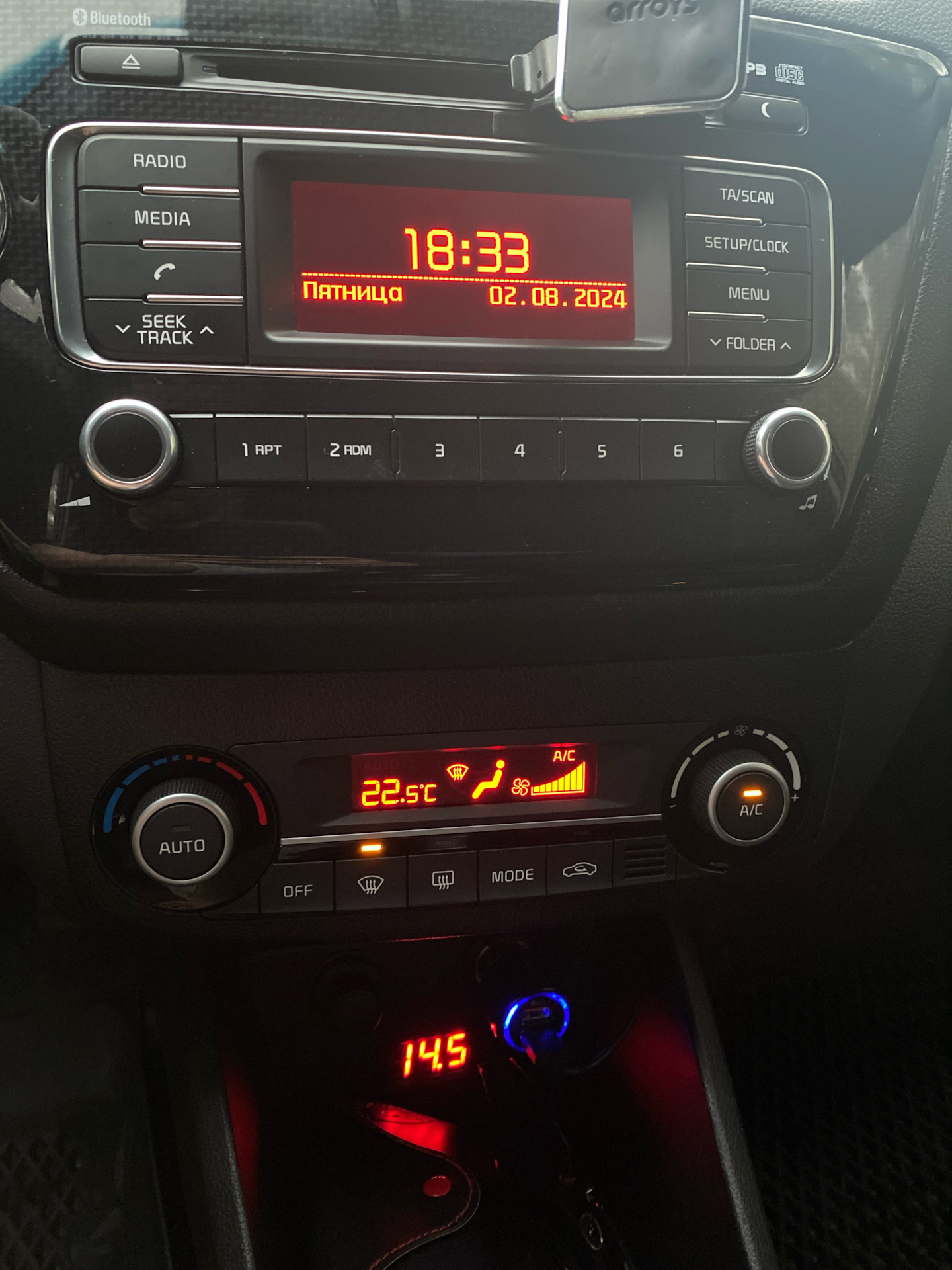

Был уверен, что ваш климат это и есть от 3-го рестайлинга 2015-2017🤔

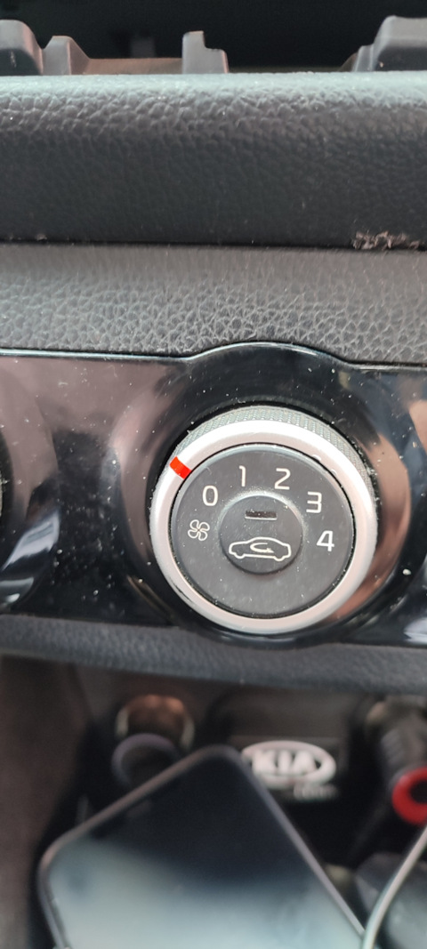

Обычные крутилки стояли)

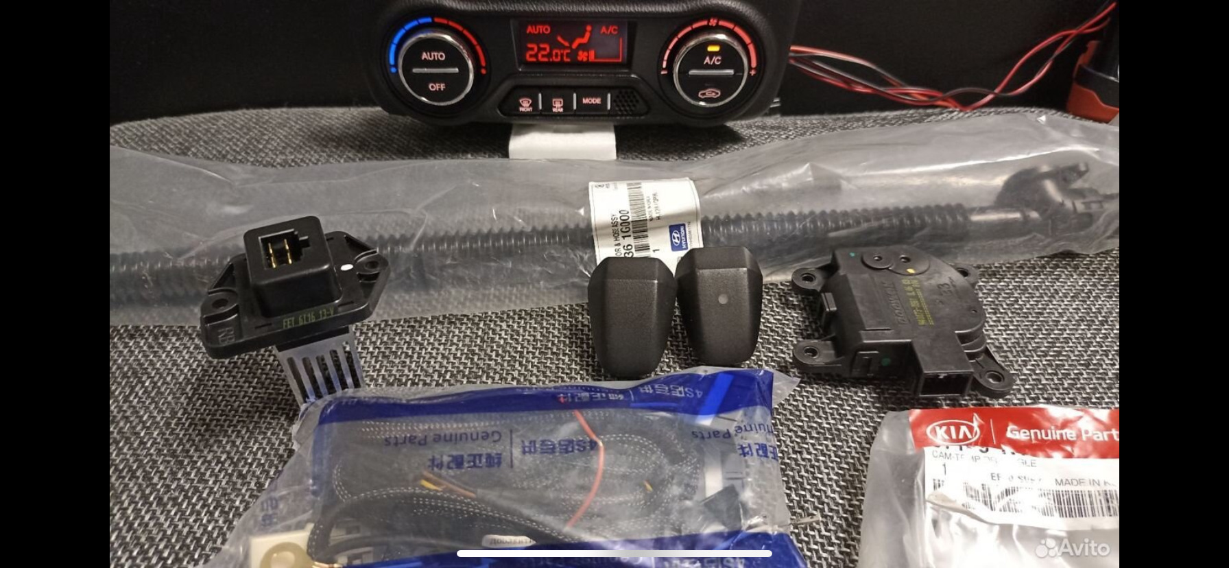

Вроде вот этот климат от дореста, а ваш как раз от рестайлинга или ошибаюсь?
У вас на фото дорест, я поставил рест
Разобрался 😁, спасибо. Из текста неверно понял
Artsmir
Тоже загорелся этой идеей, присматриваюсь на Авито к ценам
А что за год и комплектация или прошивка? Напряжение 14.5… У меня с салона 14.2 максимум в мороз при заводке), а дальше 13.4-13.9
2015 комфорт, что с родным генератором 14.5 было, что от соляриса второго поставил 120а, тоже 14.4 примерно всегда
Такое ощущение, что дело в прошивке, ведь она управляет напряжением, достаточно скинуть клемму с гены, так напряжение 14.6 и ошибка по гене, фишку ставишь, напряжение снова 13.4-14.1в, комфорт 2016г, гена 120А
А куда смотреть чтобы узнать заглушка или запаянное отверстие под трубку?
За бардачком, вон там в глубине
Вот это что ли?
Да, там достаточно толстый слой пластика
Диагностику самого блока климата? А как это сделать, может у нас тоже на солярисах такое есть?
На рио нужно зажать кнопку off и быстро 5 раз нажать на mode, выдаст номер ошибки или 00
