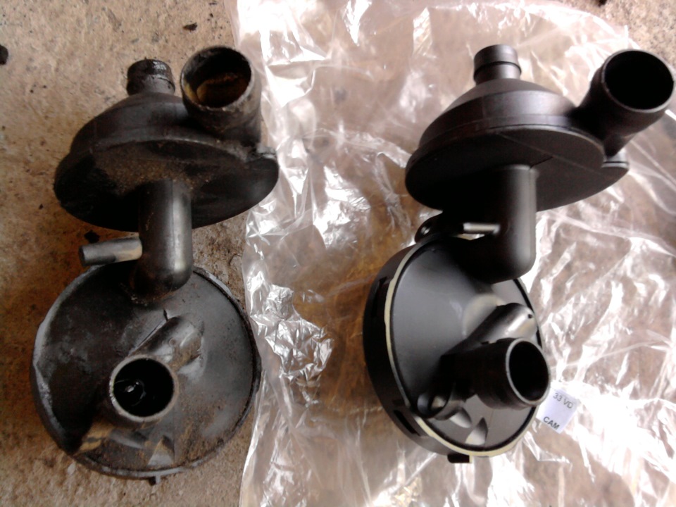

Продолжаем устранять касяки предыдущих владельцев, на КВКГ экономить на стал взял оригинал, трубки сначало думал не менять но когда увидел их состояние они все были переломаны заколхожены изолентой и шлангами, то пришлось докупить трубки взял SWAG и JP Group встали идеально.

КВКГ оригинал
Оригинал
Трубки SWAG и JP GROUP
Новый и старый КВКГ
КВКГ был весь в желтой жиже

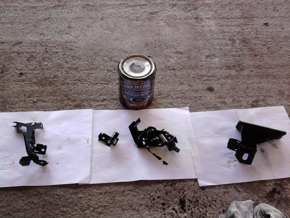

Заодно покрасил кронштейны коллектора

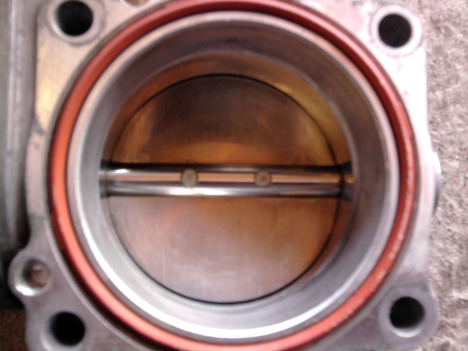

Почистил дроссель
Ещё дроссель

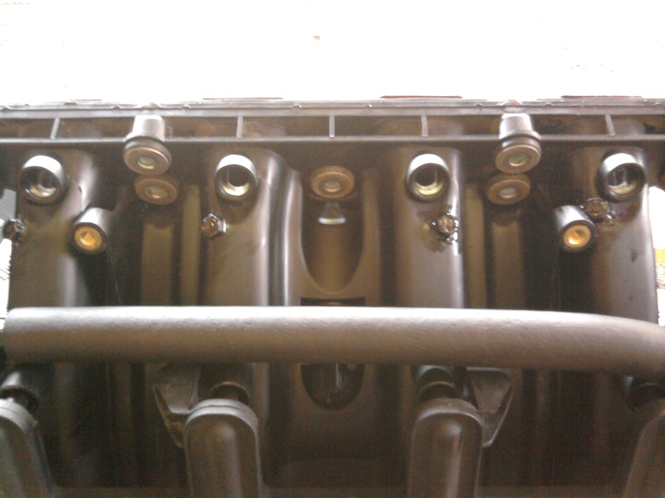

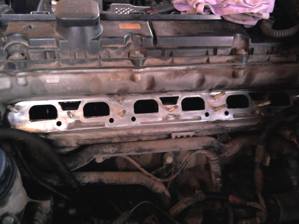

Ну и посадочное место коллектора тоже почистил

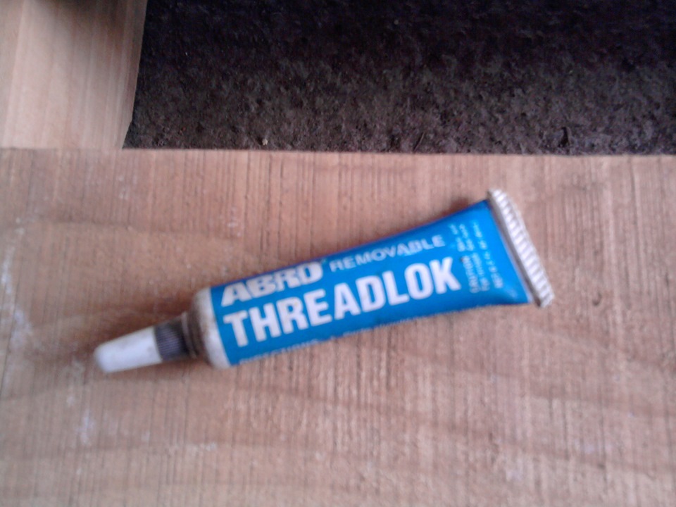

Кстати не нашёл я на разборке коллектор на свой мотор поэтому отверстия от газовых форсунок заглушил болтиками на 10 посадив их на фиксатор резьбы и промазал герметиком.
в щупе, а вернее трубка в которой щуп находится в нижней части его с двойной стенкой вот там и надо прочистить .У моего мотора так было, когда снимал КВКГ он был полный маслом.То есть от КВКГ идет патрубок в трубку щупа чтоб масло сливалось обратно в картер, а он был забит.Обрати внимание на его состояние, не забит ли он.
Да нее я про трубку щупа, она 6 по счету с низу фото.Там в большое отверстие вставляется щуп, а вот ниже маленький типа гусачек.Вот там она идет с двойной стенкой между которыми стекает масло в картер.Там вот забивается.А не те про которые ты думаешь.
Трубки КВКГ новые поставил написано же.
А этот отросток из куда надеваеться трубка с КВКГ, так я весь щуп промыл засоров нет.
между стенками промывал?Если там чисто то я рад за твой мотор))
