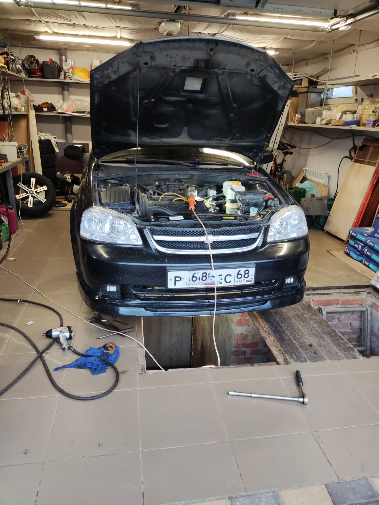

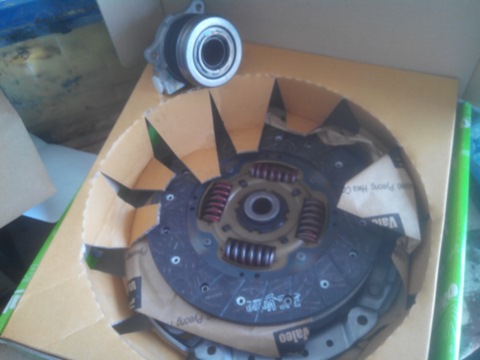

Полтора года назад, поменял сцепление на валео, так как сцена отъехала не ожидал, пришлось в срочном порядке покупать по месту. Визуально всё было ок. Спустя пол года начала переодически пропадать, грешил на главный, менял его два раза — помогало. На третий раз прокачка не помогла. Решил скинуть коробку, и был удивлен, что диск и сцепа — ок. А вот вижмной. сальник с выжтмного просто висел на валу, отдельно от выжимного. В итоге не стал парится, заказал сцепление miles. Два месяца полет нормальный. Перед этим отъехал на трассе бензонасос, проблема решилась быстро, насос от газели залетел как к себе домой.

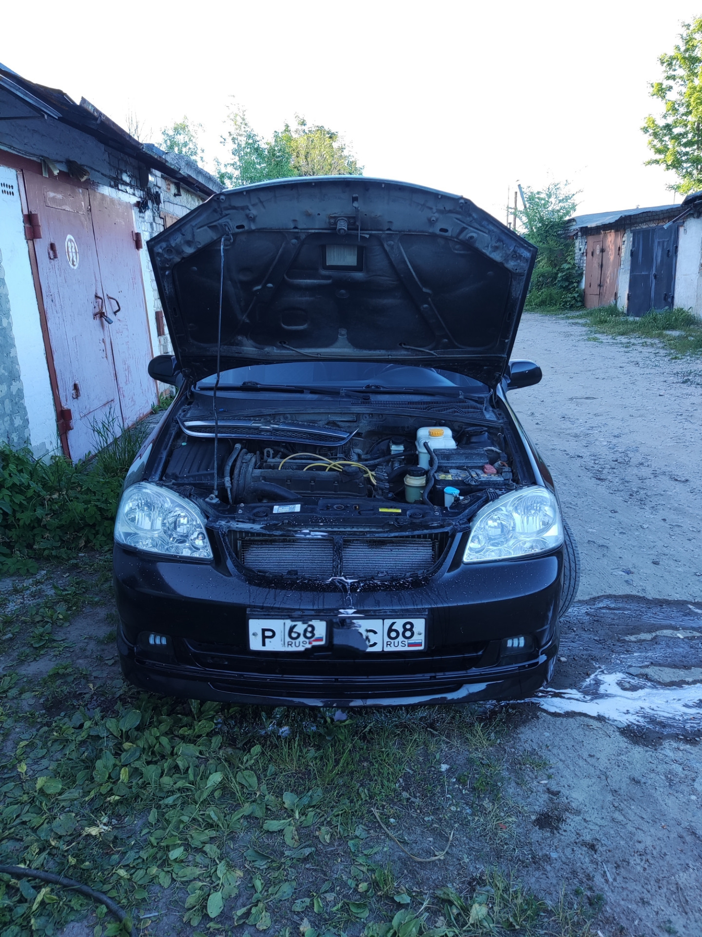

Между делом решил помыть радиаторы, так как там и так было все довольно чисто, обошёлся снятием только решетки. Чисто там, потому что в том году менял основной Радик.

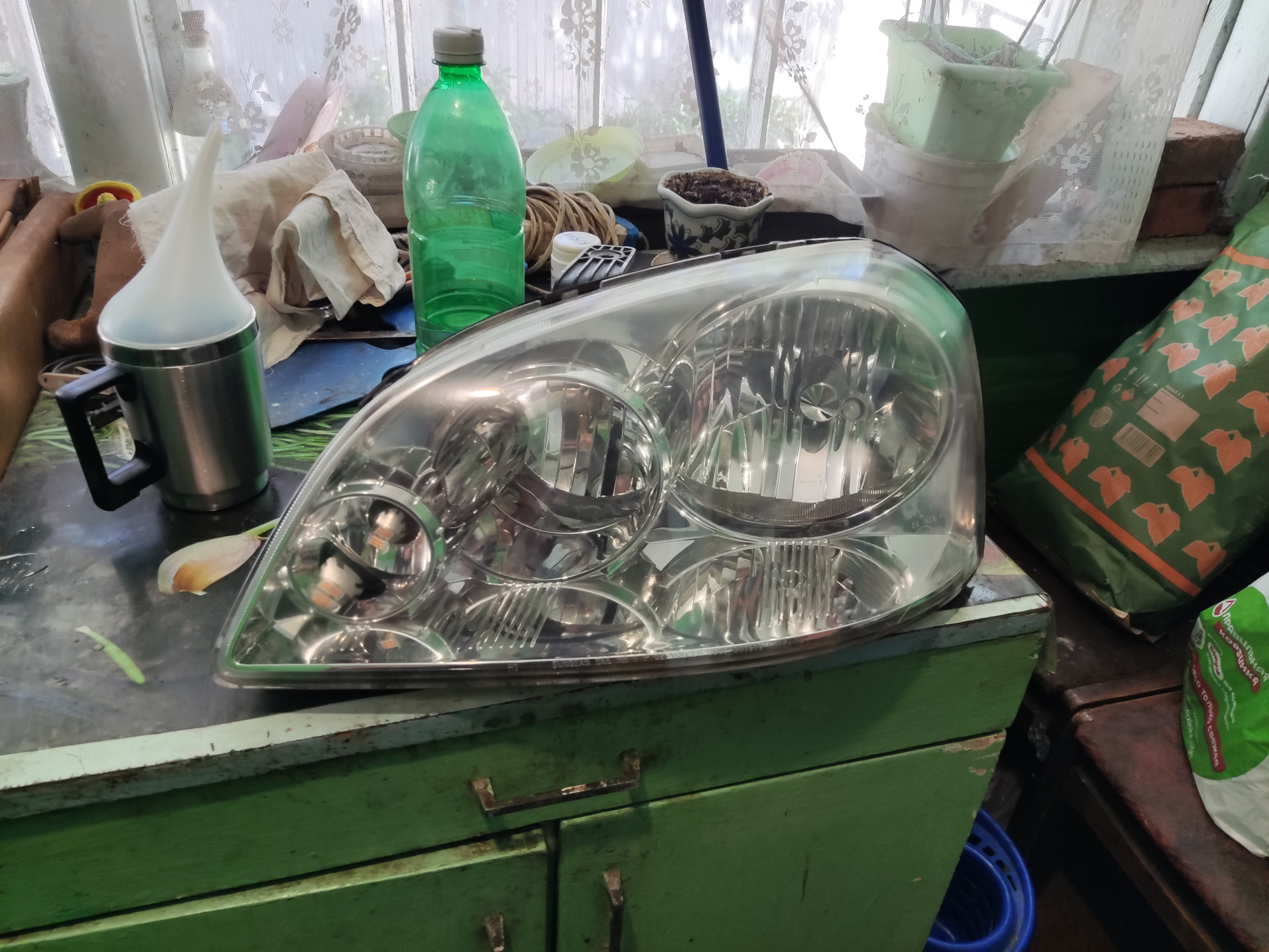

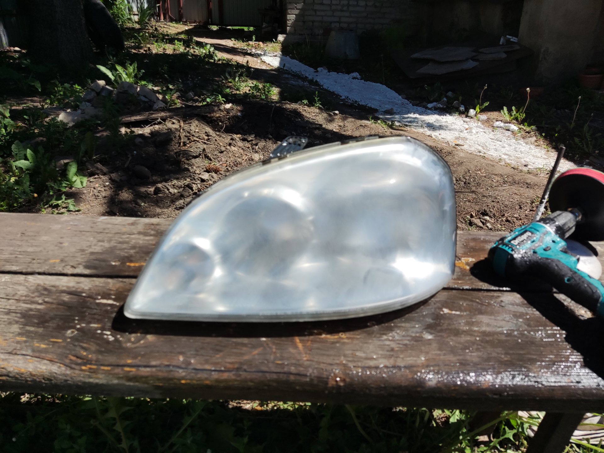

З.ы. чуть не забыл, освежил фары химозой и заклеил в пленку.

Сальник выжимного не мог висеть, он внутри, то что висело, просто пыльник. Надо было просто выжимной поменять.
Да я в курсе, только выжимной отдельно стоит почти как комплект сцепления)
Да, меня это тоже всегда убивало.
