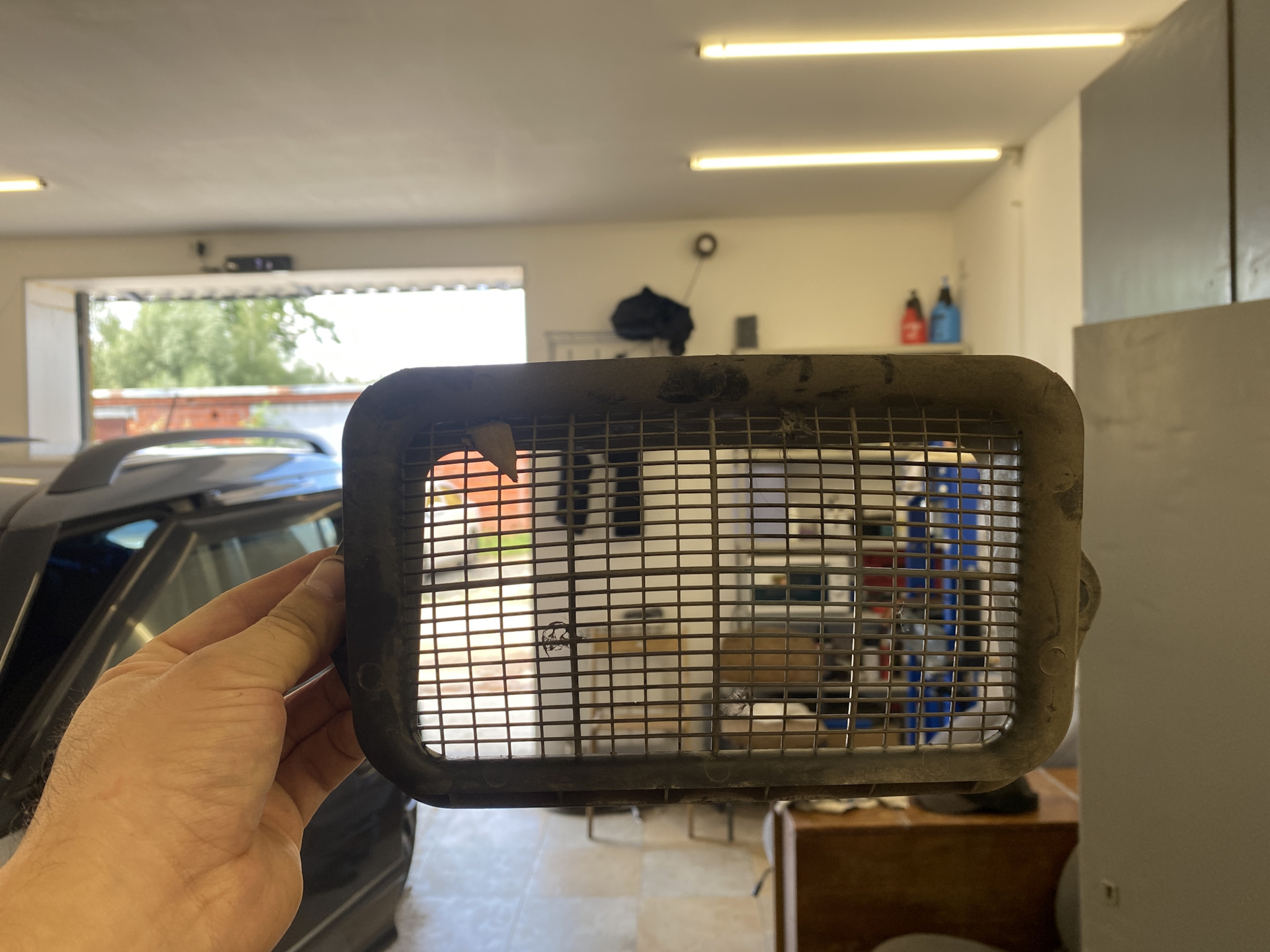

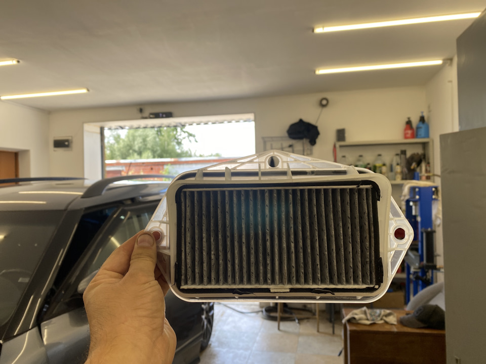

Уже два года с таким езжу, меняю раз в полгода, осень весна, моторчик теперь чистый, фильтр салона основной меняю по привычке на каждом то раз в пятнадцать, он просто чистый)) Ничего не потеет, зимой нормально греется, дует достаточно сильно Не понимаю чуваков которые придумывают какие то отмазки чтоб этот девайс себе не поставить, маст хев для всех вагов
-70% свежего воздуха, т.к. пропускная способность у него так себе и фильтр надо менять чуть ли не раз в месяц из-за загрязнения. Надо дёргать часто жабо, из-за чего оно может прийти в негодность. Но моторчик зато будет счастлив)
Пропускная способность у него норм Он не плотный Дыханием продувается) Загрязняться быстро не будет так как там экран есть. На пассате раз в год менял, все отлично. Юзали, знаем.
Меняется без снятия жабо, просто надо руку просунуть. Дел на пять секунд. И это всяко проще, чем мыть моторчик.
После короны стал очень зависим от свежего воздуха и чувствовать духоту. Потому выявил эту проблему. Хотя раньше казалось что всё хорошо. Моторчику климата 10 лет уже. После доработки вообще мозги не делает. www.drive2.ru/l/608575563879172391/

12 лет отъездил без всяких предфильтров, вроде не потерял ничего. Салонный раз в год поменял и норм.
Он не плотный
Юзали, знаем.

Ездил года 4 с ним. Не просто так пишу) Не сразу всё осознал)
Хорошо)
Yetnik
езжу уже лет 6 так, круглый год, все норм, фильтр меняю 2 раза в год

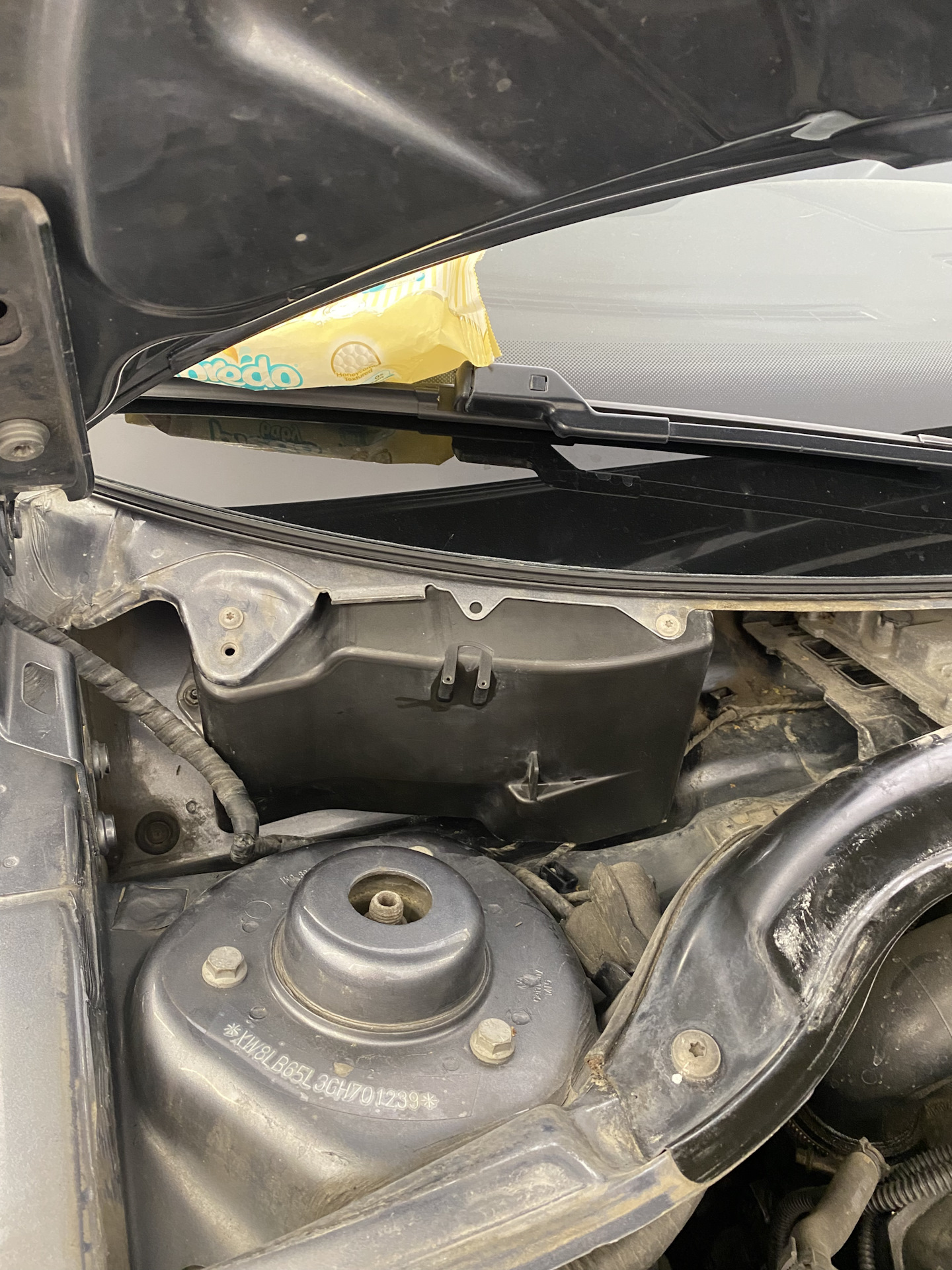

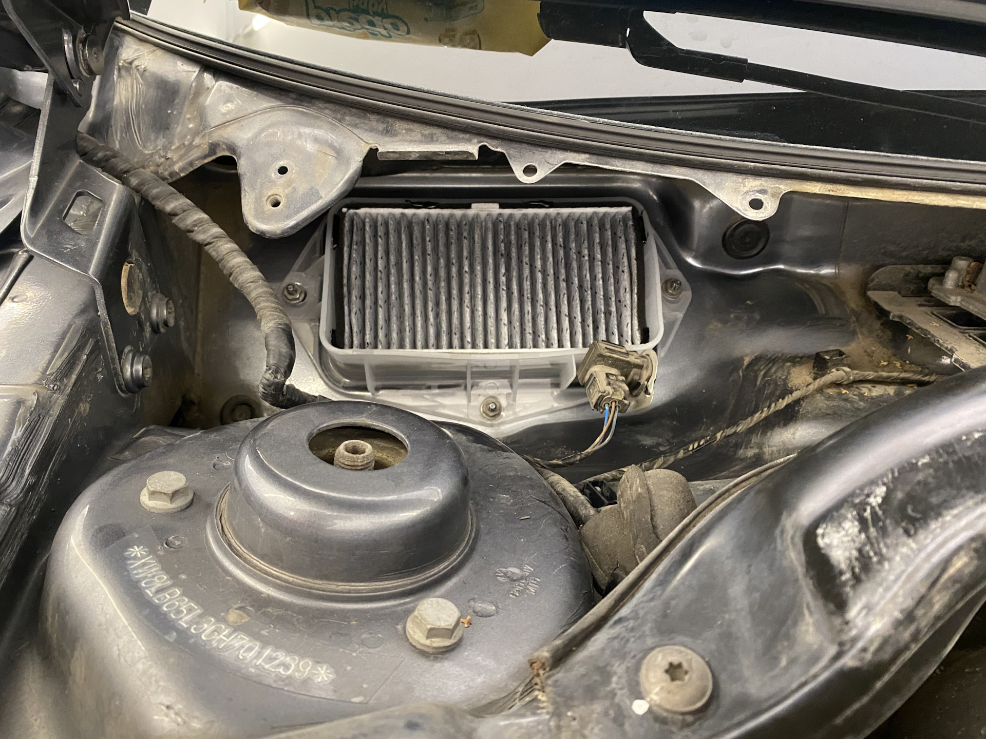

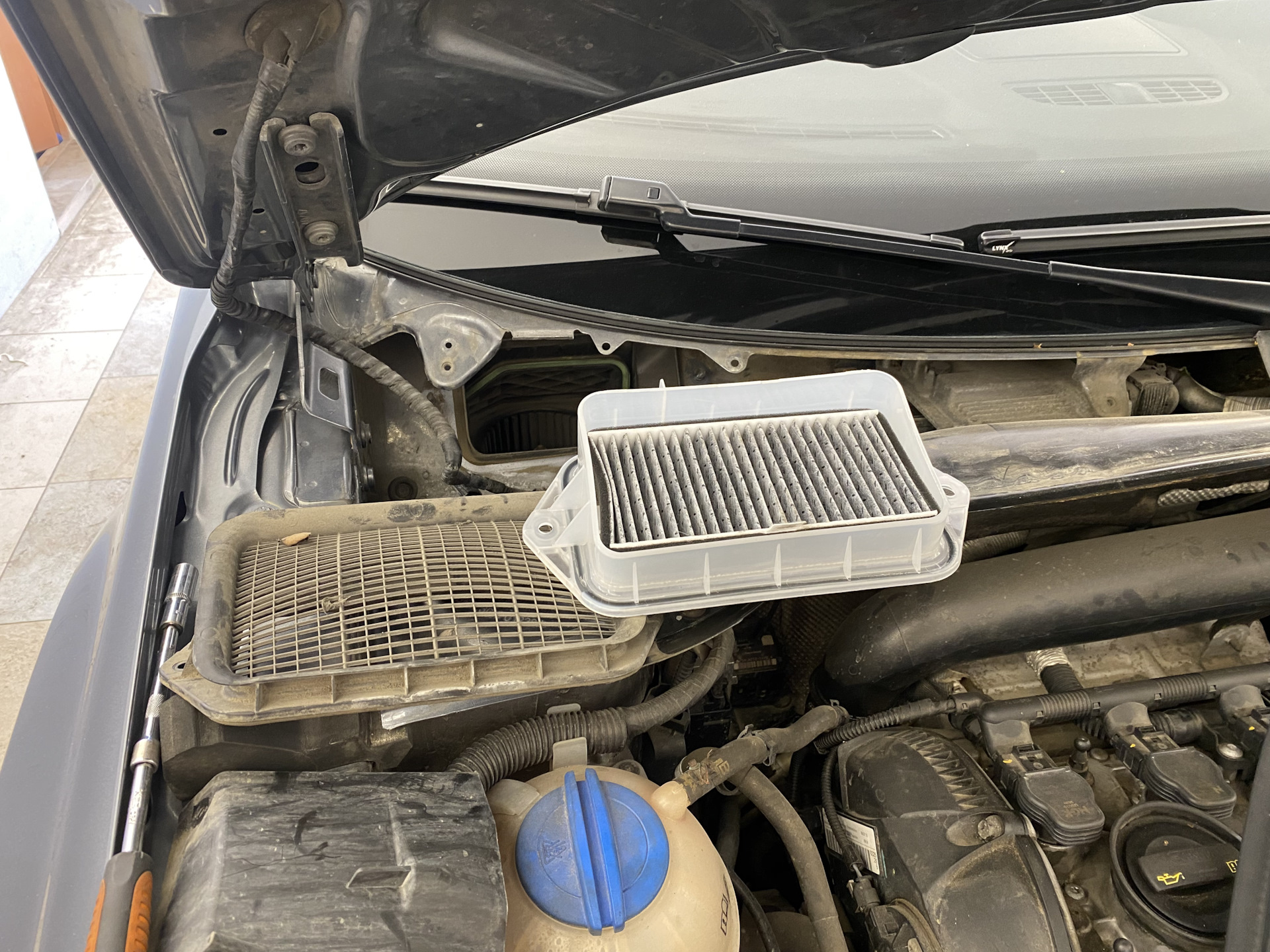

Читал Вашу запись. На зиму тоже снимаю, очень сильно потеют окна.
fredech
Как именно просунуть руку? Можете продемонстрировать (по фото), по возможности.
