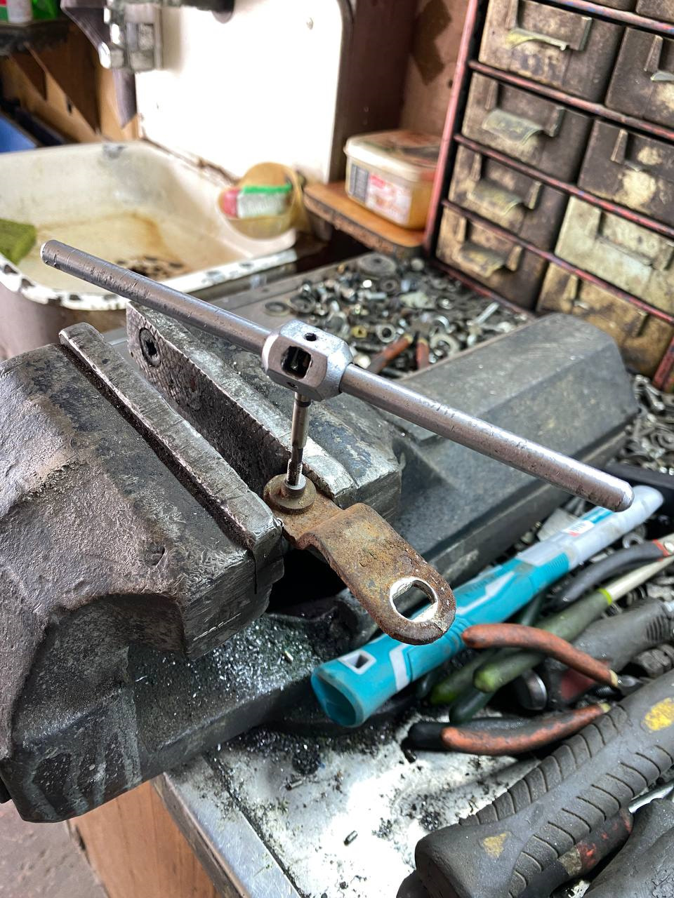

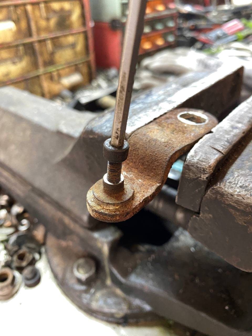

Upd. Вылетела втулка. Проблема найдена и решено навечно .

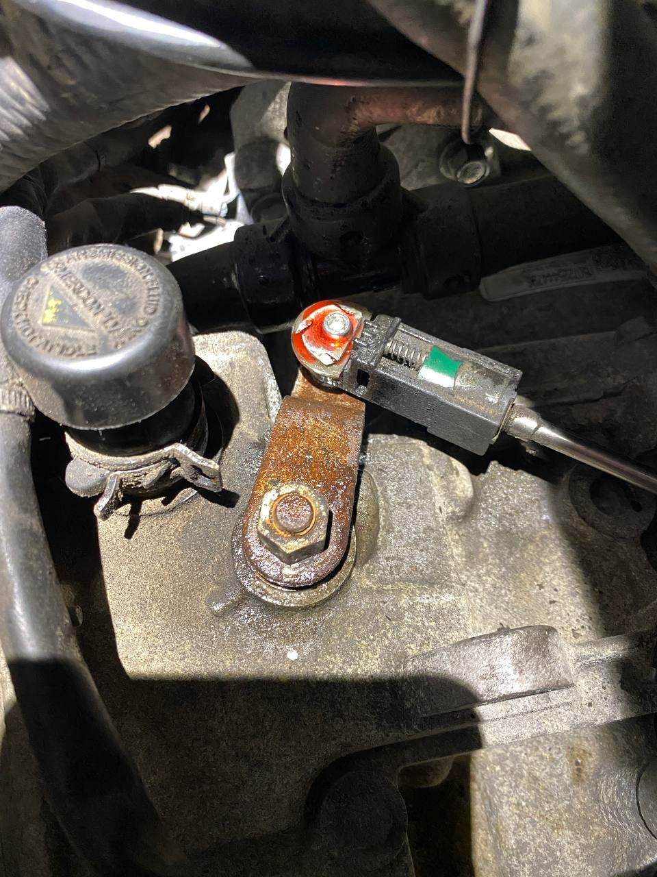

Похоже на втулку, вот тут можно подробнее прочитать
www.drive2.ru/l/649136547827836062/
Очень похоже. Завтра будем смотреть. Спасибо !

Вы были правы, втулка. Оригинал купить было не где, но механик нашел решение
Поздравляю! Хорошо, что обошлось малой кровью
