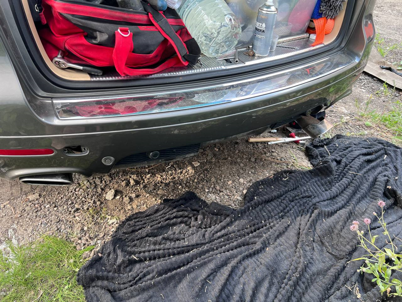

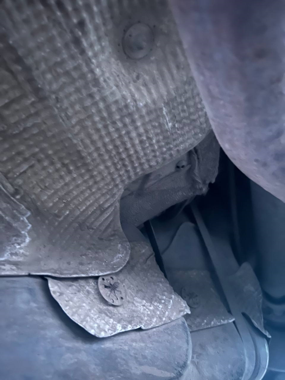

Изначально под капотом слева и справа изоляции износились и просто висели как тряпки, в голове отложилось что надо их поискать.

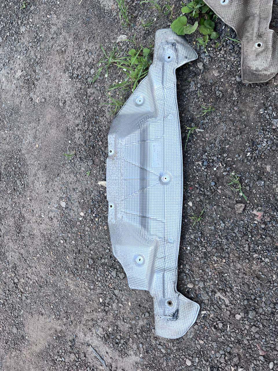

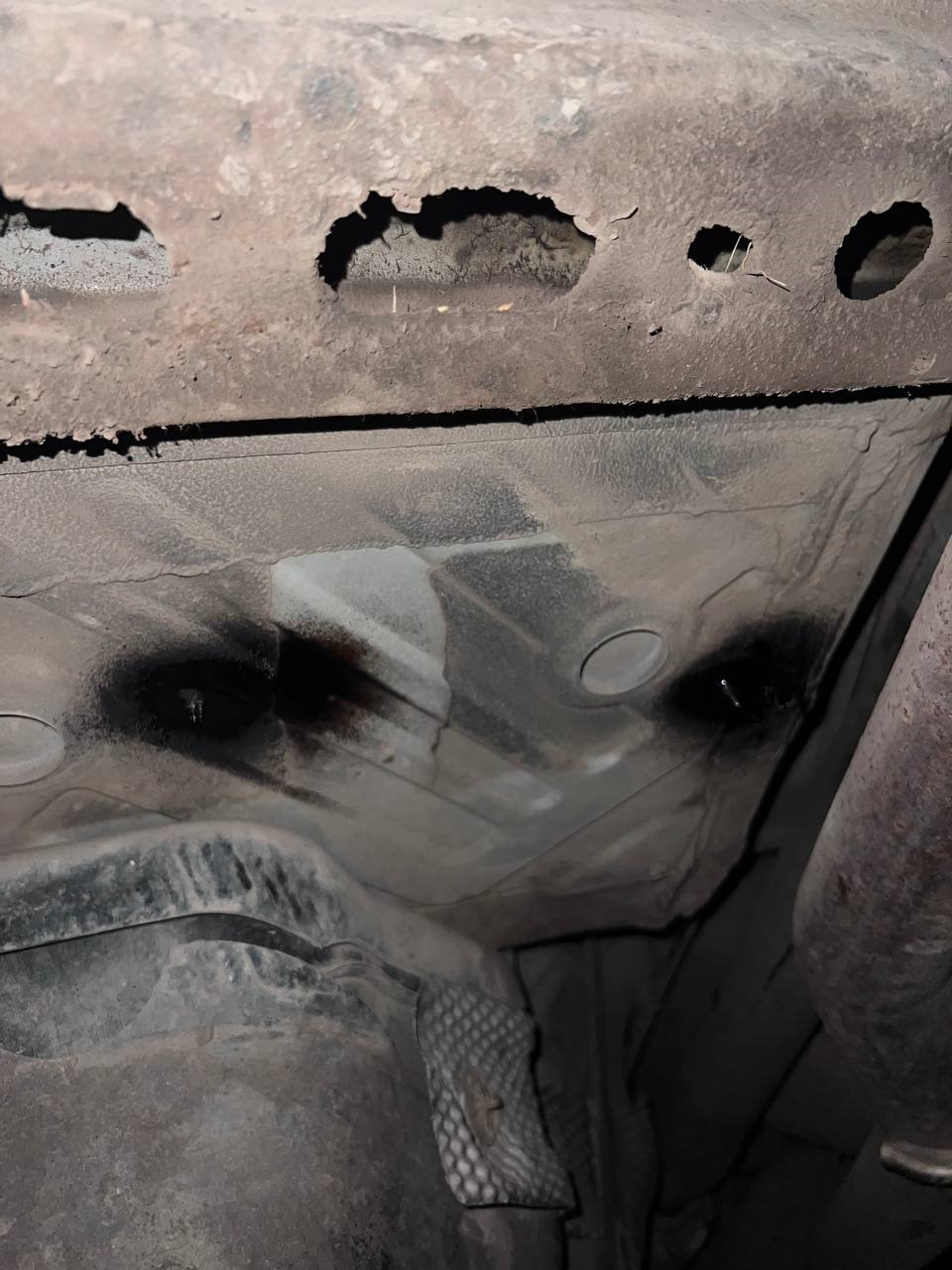

Как то в очередной раз изучая авито наткнулся на комплект изоляций и тепловых отражателей для туарега, посмотрел на свои, увидел что на всех есть дефекты где то вообще не хватает каких либо элементов, для меня это бессонные ночи)))

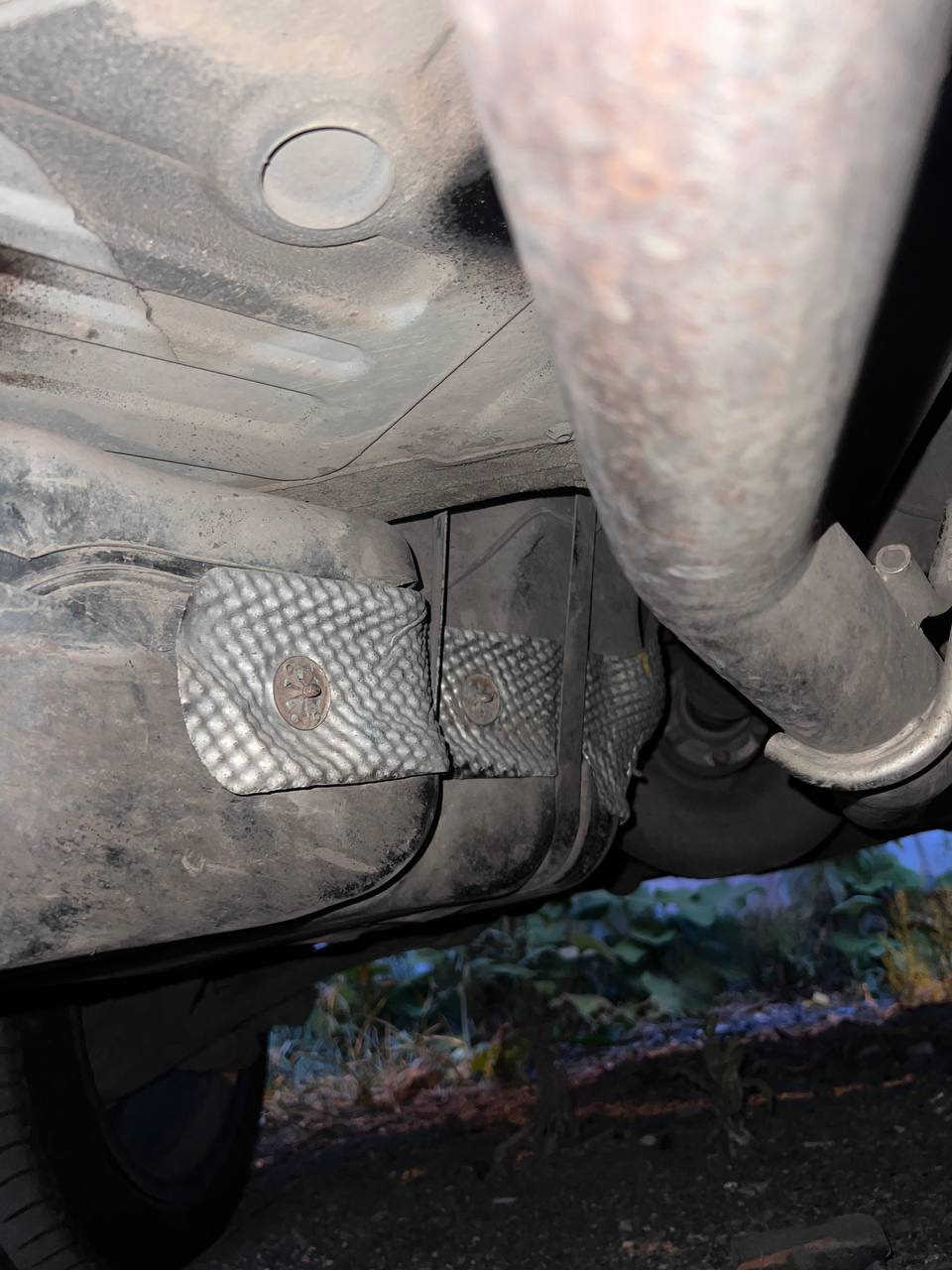

Просили за комплект символические деньги, не долго думая был заказан, менял как всегда в полевых условиях на стоянке, сложного ничего нет, главное чтобы все открутилось, по низу все заливал вдшкой где возможно чтобы шпильки не обломать и болты глушителя, можно было не менять конечно, но где то кусок отгнил где то оторвано что то, по центру под капотом не эстетично смотрелось а по центру моторного щита изоляции вообще не было, люблю чтобы все было как с завода. Использовал свой любимый кордон мовиль, зарекомендовал себя хорошо ранее как консервант, все места соприкосновения гаек и металла обработал, так как на старых защитах видно было окисление в месте крепления. Заодно поменял винт на который крепится крышка двигателя. Так же во время работ, поменял задние втулки стабилизатора, и для надежности приклеил их на стекольный клей, на прошлом туре так делал и очень долго проходили. Люблю тур за то что пневму поднял в офф-роад, заблокировал и можно снизу поковыряться НО я сам и всем рекомендую, НЕ ПРЕНЕБРЕГАТЬ ТЕХНИКОЙ БЕЗОПАСНОСТИ, ставлю домкрат дополнительно чтобы если вдруг пневма опустится чтобы не придавило машиной, лучше перебдеть. Все поменял и теперь тур стал еще лучше)

1.Теплоизоляция центральная моторного щита VAG 7L0863983K 1шт 1000р
2.Теплоизоляция топливного бака VAG 7L0201968A 1шт 1000р
3.Теплоизоляция левая моторного щита VAG 7L0863993B 1шт 1000р
4.Теплоизоляция правая моторного щита VAG 7L0863994D 1шт 1000р
5.Винт крепления декоративной крышки двигателя VAG WHT000508 1шт 500р
6.Шайбы крепления изоляций под капотом VAG N90796502 10шт 1000р
7.Теплоизоляция правая внизу автомобиля VAG 7L0825681B 1шт 1000р

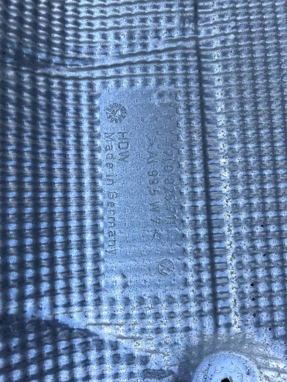

8.Теплоизоляция внизу автомобиля над глушителем центральная VAG 7L0825711B 1шт 1000р
9.Шайбы крепления теплоизоляций снизу автомобиля VAG N90708803 10шт 1000р
