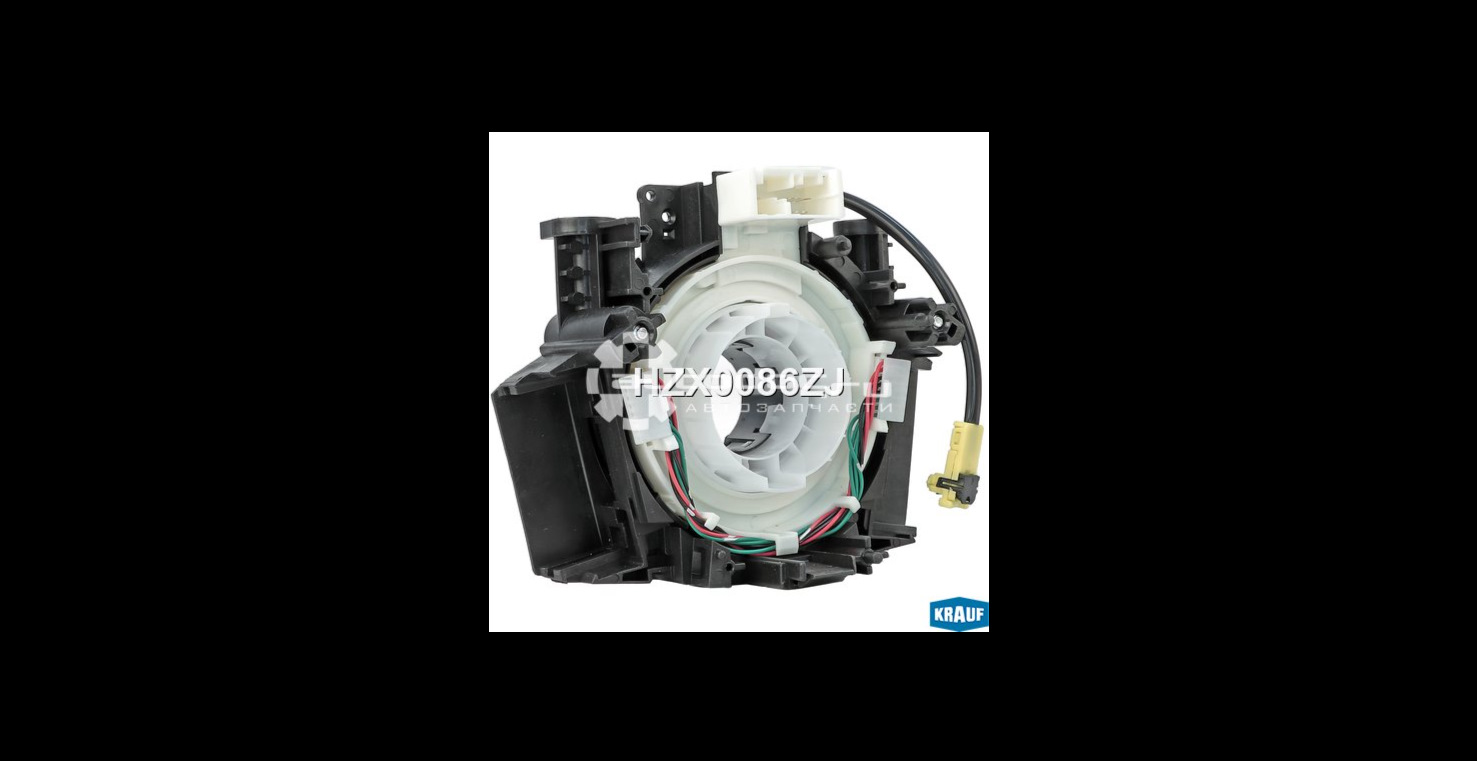

Все привет!
Заменил по инструкции dzen.ru/video/watch/659e4e460919c76654c874ed
dzen.ru/video/watch/659e4…76654c874ed?share_to=link
Ютуб нынче тупит (что жутко бесит), так что Дзен очень кстати. Но придется смотреть рекламу )
Делов на полчаса, до этого не делал, просто просмотрел видео. Нужна крестовая отвертка, плоская чтобы отжимать разъемы, головка на 19, и самое главное — торкс с дыркой и прямые руки.
Сложнее всего оказалось вставить нижние разъемы в улитку, они вставляются одновременно (по другому у меня не вставлялись).
Саму улитку заказывал на Автодоке, манагер подсказал верный артикул (сказал что мой не подходит):
KRAUF HZX0086ZJ — все подошло (комплектация ХЕ, это базовая).
Для сброса ошибки нажимаем тормоз, включаем зажигание и как только погас индикатор подушки выключаем зажигание. Повторяем так 3 раза, ошибка уходит.
Насколько хватит не знаю. Как сломается, буду чинить старый шлейф.
Как-то так…
Комментарии 8
Привет. Скажи есть разница в шлейфе левого или правого руля?
точно не знаю, вроде одинаково должно быть. там же только подушка и кнопки руля в разьеме. сними свою и сравни с фото.
Мультируль работает с этим шлейфом?
да. все норм.
