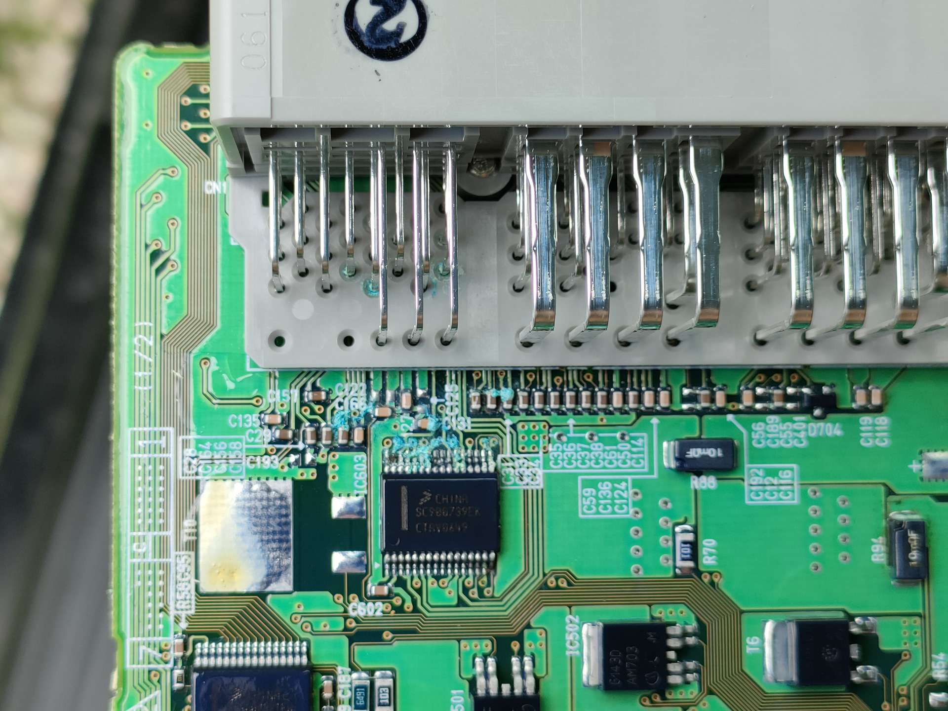

Vasiluch-60 помог мне сегодня всё прозвонить!
Блок BCM приговорил.
Да вот собственно он на фото
Во блин…может промыть и восстановить получится…пропаять под микроскопом как блок абс делают…
Сделал такое, — но… Не помогло…
Надо поспрашивать электронщиков, кстати…
о, только сейчас заметил на микросхеме маркировку "china"
Да, у нас сегодня день насыщенный вышел, у тебя — разобрать пол машины и бегать вокруг нее с тестером и контролькой, а у меня сидеть схемы штудировать!
Вот что-то мне не нравятся на ней как раз две ножки… Район середины, верхний ряд…

У меня в этом же месте окислы были
Меняй, не думай даже, не траться на пропайки… 😏 😄

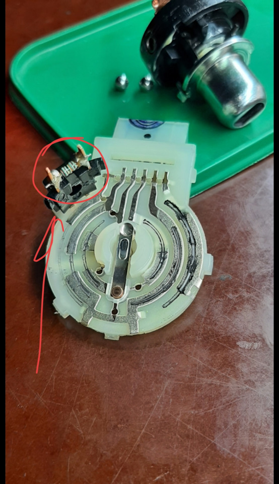

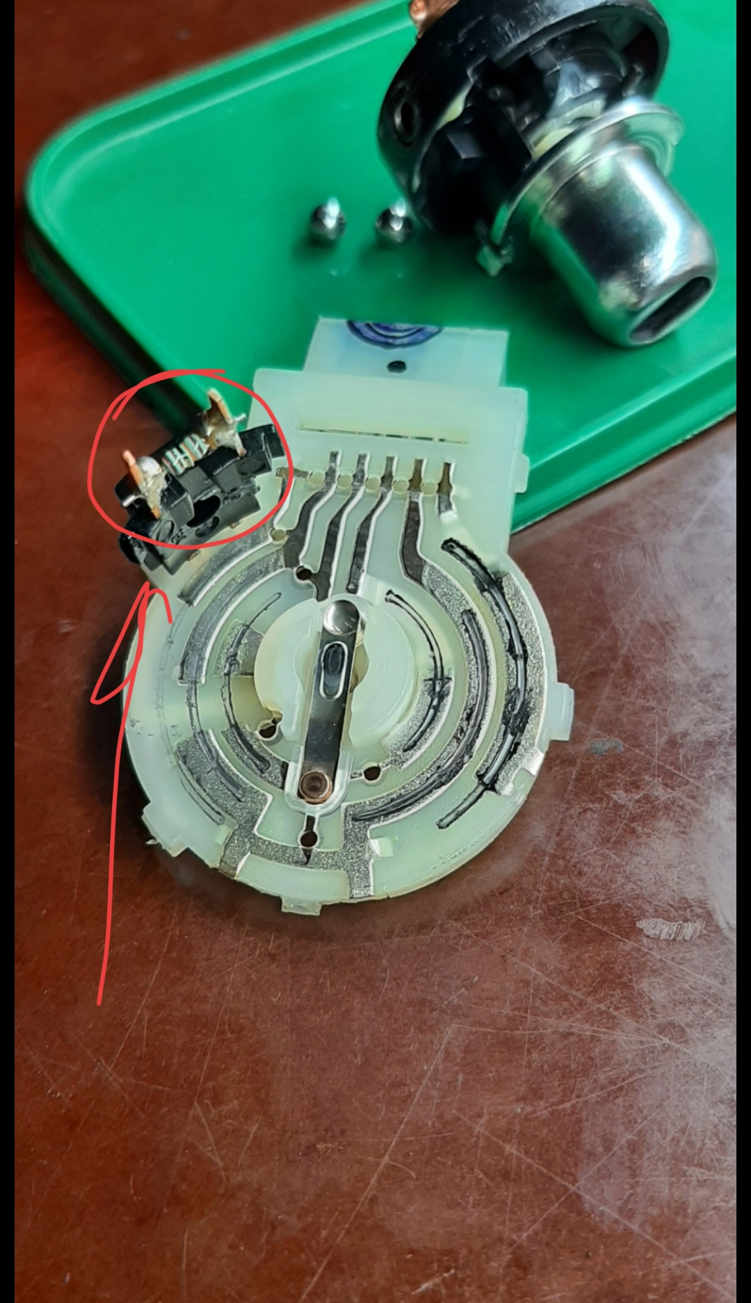

Разобрал центральную часть торпеды- там всё сухо оказалось…
Почему-то я грешу на контактную группу, — если в ней получился обрыв (теоретически), — какой-то блок может не выходить на связь, и часть функций отрубает поэтому (в теории), интересно может быть такое вообще из-за контактной группы… 🤔🙄
Ну вполне…все равно стоит попробывать…но блин как могло на контактную повлиять…может и правда совпадение…и аварийка -по ней смотрел релюху, пред?питание на неё(реле)приходит?реле махнуть(если с соседними одинаковое)…
Может когда звуки замыкания были, зажигание же было включено… Внутри контактной и подгорело.
Там ещё внутри контактной группы что-то типа такой херни…
На прозвонку ставлю, и почему-то и туда и туда показывает число на циферблате 1308
Она не вскрывается(контактная)?на других давно разбирал-подгибал, зачищал и т.д…
Вскрывал сегодня…
Там дорожки есть ещё влитые… И там внутри будто очернёное есть что-то…
Может я конечно себя успокаиваю, — но завтра заеду куплю (правда б/у), — она в наличии зато есть.

Вот она… И туда и в обратную сторону показывает 1308
Ну с виду сопротивление…показания без разницы с какой стороны мерять…и оно либо звонится, либо по нулям(обрыв)…только вот какие показания должны быть х.з…
Ну, в режиме прозвонки звука нет, а число 1308 есть.
Может кто в электронике шарящий подтянется, подскажет…
Надеюсь… 👍🏻🙏🏻
