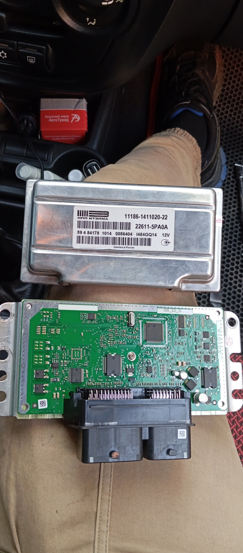

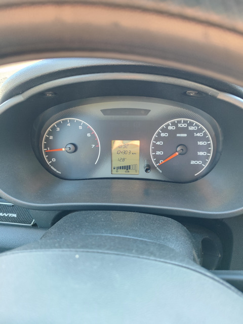

Сегодня в дождик и лужи покатался приехал домой
Заметил, что иконка аккума загорелась + Джеки Чан
Хотя напруга по бортовику 13.8-13.9
Скинул с инициализацией ЭБУ
Пошел домой

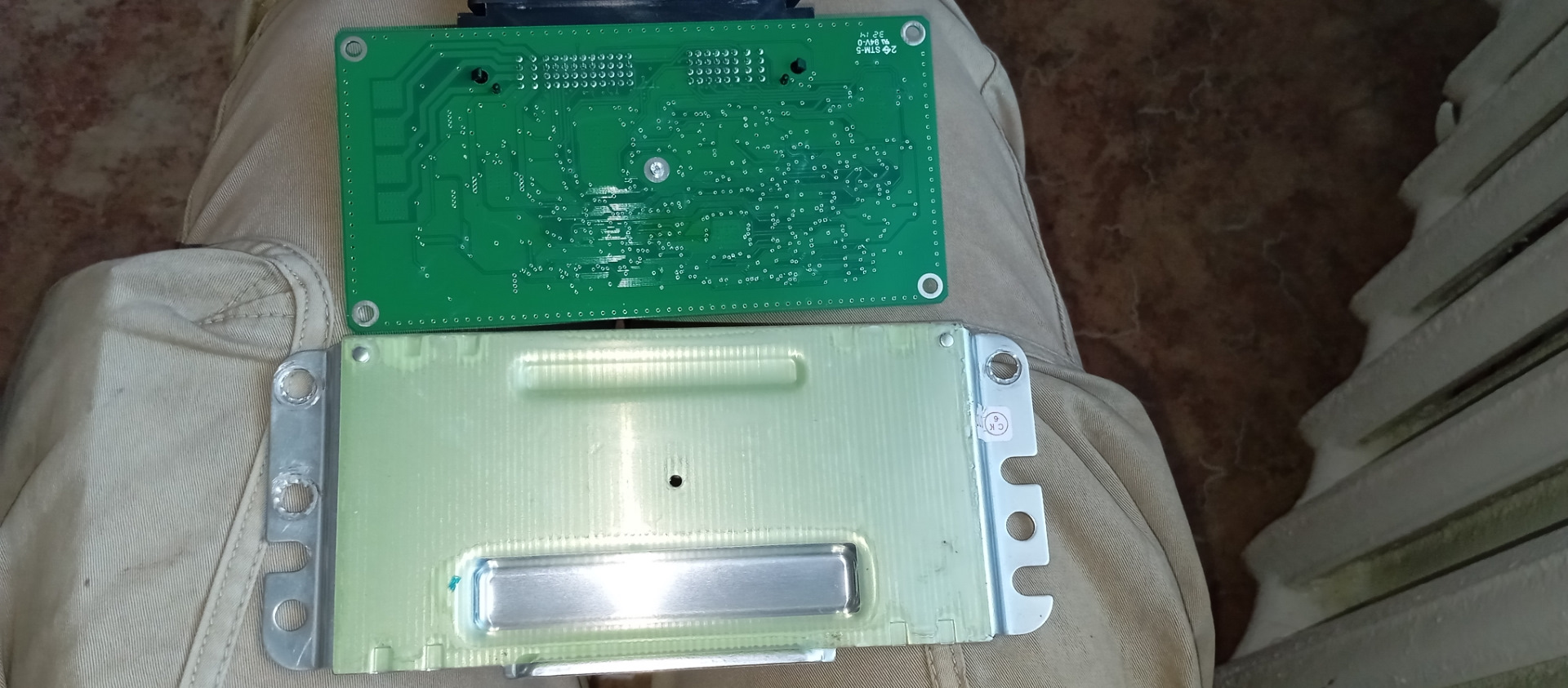

Спустя пару часов запускаю мотор и о май гад: Джеки Чан + аккум и пропуски воспламенения
Зачистил:
* Клеммы аккума
* Массу на кузов (сопротивление было 0.15 ком)
Итог: Не помогло + зажигание перестало стартер крутить🤷🏼
Бензонасос тоже затихарился
Проверил преды. Целые
Перепотыкал реле стартера и все в принципе. Целые

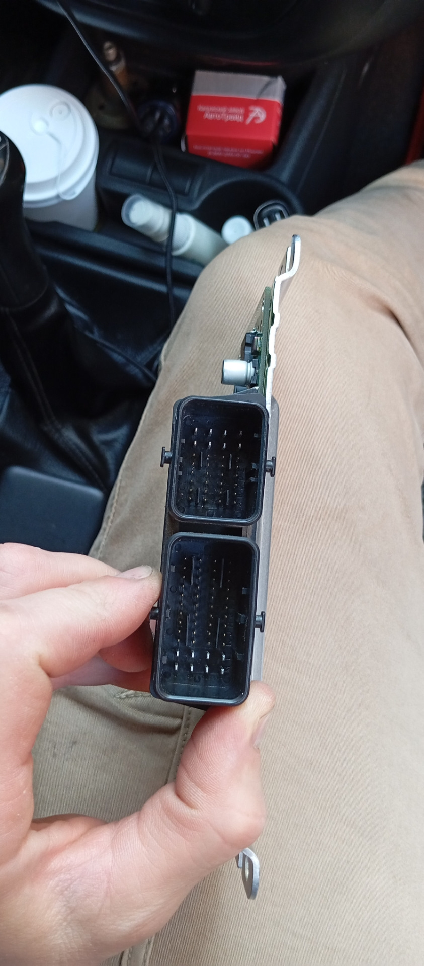

Снял ЭБУ
Обнаружил ёбу-капельки воды🤔

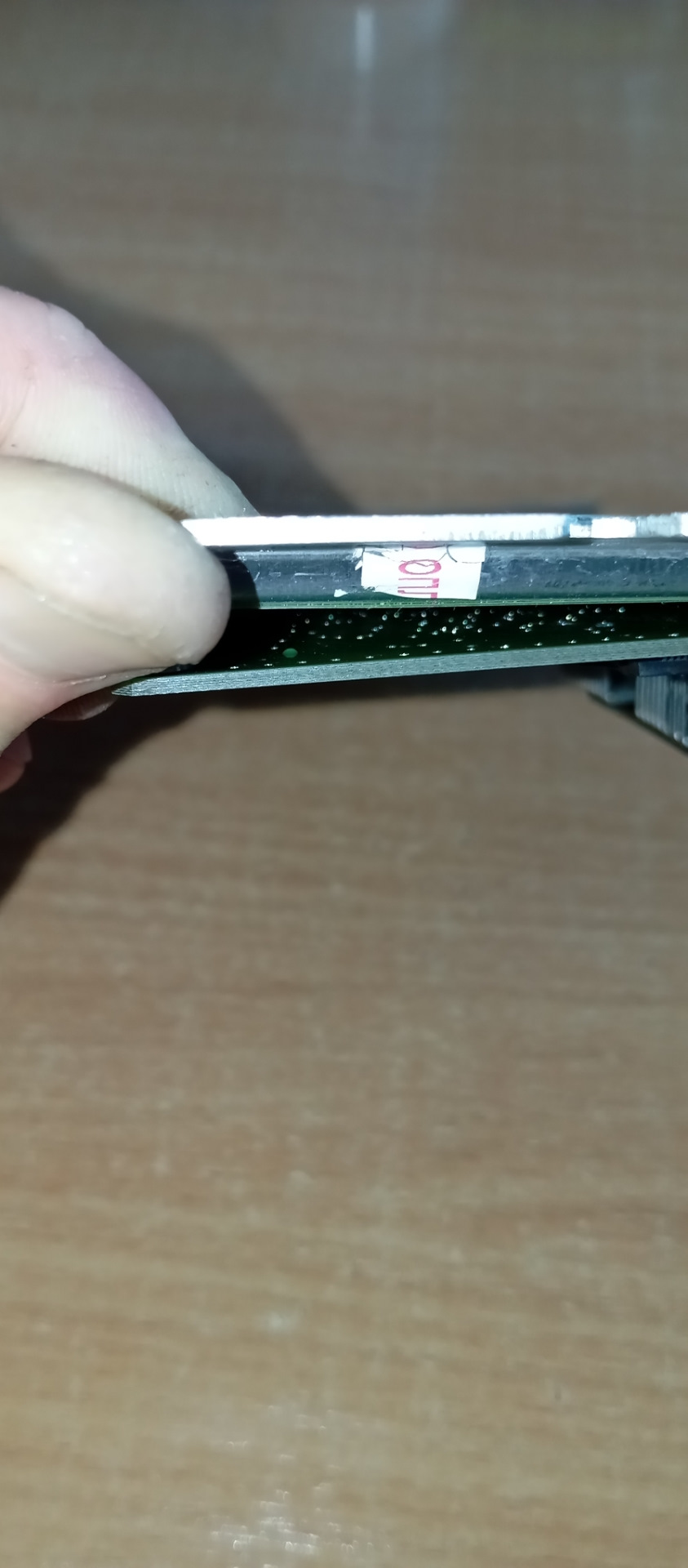

Разобрал
Просушил

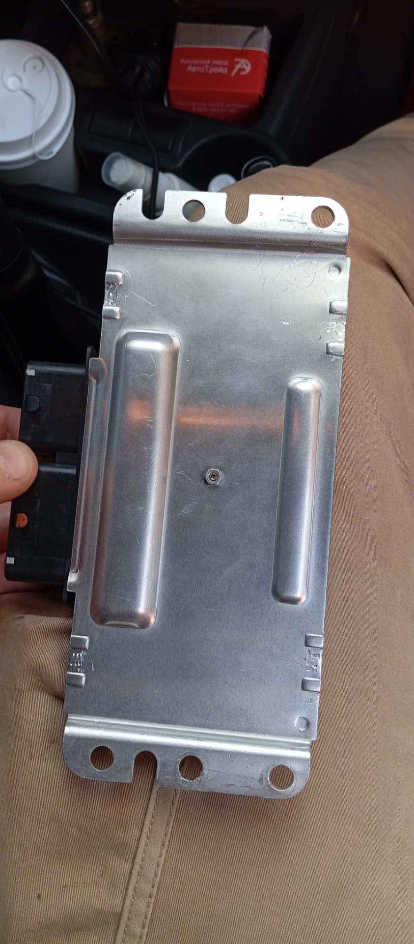

Расклепал пластину к плате
Смонтировал на болтик с гаечкой
Кинул минусовой проводок на кузов и к корпусу ЭБУ
Установил ЭБУ под бардачек на стяжки
Запустил
Все ок
Фуух
Выдохнул
ЭБУ успел откачать без КЗ
Я везунчик😁

От корпуса эбу нужно массу давать на кузов?
Да зацепил дополнительно
Предпочитаю перебздеть чем недобздеть 😁

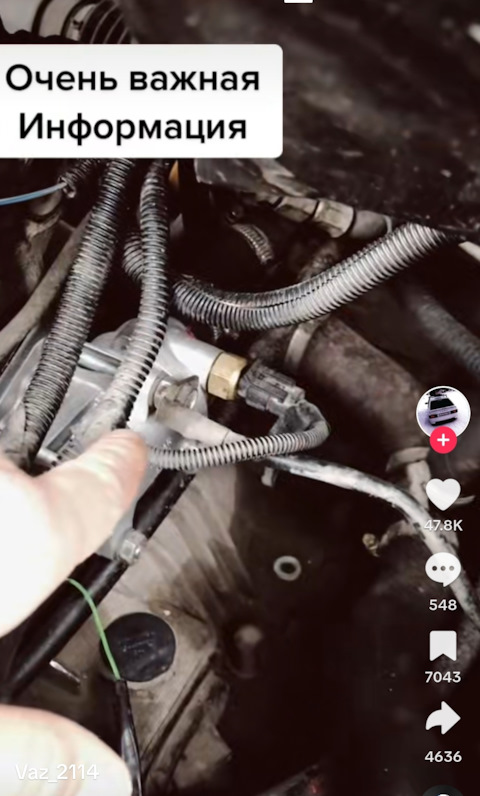

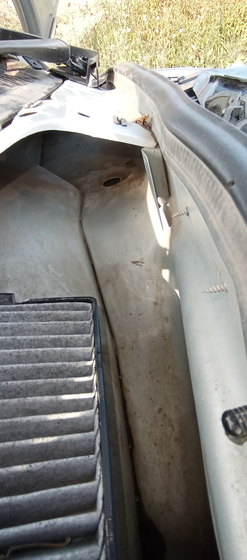

Гофру от 2108 на средний слив ставишь и все, я даже и не лазил за 6лет в эбу…
Там не только по центральному сливу залить может. Если заглушка жгута в моторном щите стоит криво, то по хорошему дождю, от пер.правого колеса через окно рулевой тяги тоже заливает. Жгут с заглушкой как раз напротив этого окна.
Гляну
БлагоДарю 🤝🏼
Sektor0986
Что за средний слив?🤔
Под жабо есть три слива для отвода воды, вот со среднего попадает вода прям на жгут эбу и в аккурат по гофре стекает в эбу, картину добавляет эбу расположенный фишкой вверх, и пох там на уплотнение жгута через моторный щит.
Проконтролю
БлагоДарю 🤝🏼
Sektor0986

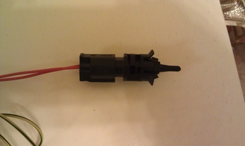

О нём шла речь?
Убрал резинку и теперь водичка в подкапотку будет сливаться
Да, он самый, гофра от дверей 2108 встаёт туда по заводу и отводит воду мимо косы.
