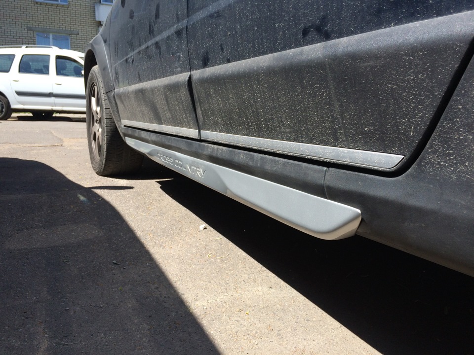

При цене в 150$ и знаю цену оригиналов меня это предложение сразу же заинтересовало. Оформил предзаказ и получил его в числе первых. Отчет на Drive 2 так точно первый. К сожалению, из-за кривизны программистов Apple и бага с Imessage (кому надо, тот знает) пришлось восстанавливать копию телефона через Тунец, что привело к потере первой части фотографий, а именно-фото накладок ДО покраски, покрашенные и первоначальная установка.Именно так, первоначальная, так как потребовалась повторная установка.Так что придется поверить на слово. По качеству накладок, визуально и тактильно спойлер был глаже, практически готов к покраске, пороги пришлось "допиливать". так как все сделано из стекловолокна, и в этот раз поверхность была шероховатой.Особенно это было заметно на буквах "тиснение". Но маляр за работу взялся, краску подбирали визуально, отталкиваясь от цвета серебристых накладок на бампере, в результате чего получил покрашенные накладки. Парни из Спойлер бай предусмотрели доп. крепление -4 "уха", которые с помощью саморезов снизу крепят накладки к пластику порогов.

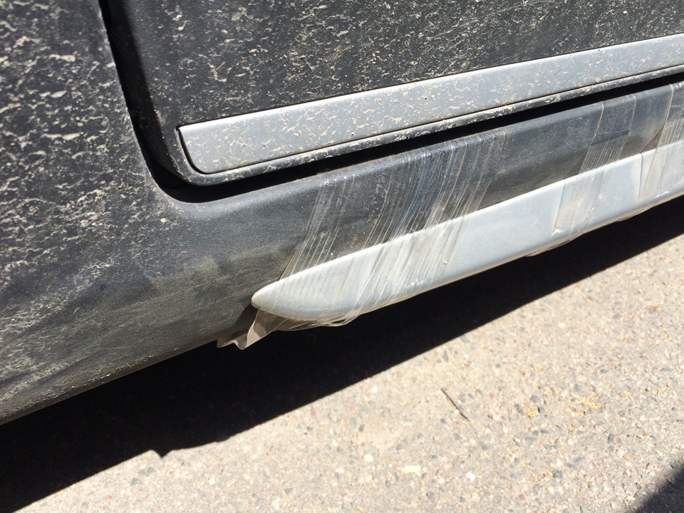

Тот самый маляр и выполнил первую установку на ДВУСТОРОННИЙ СКОТЧ!Это и было ошибкой. Скотч не держал пороги ВООБЩЕ, и если бы не крепление на саморезы, накладки попросту бы отвалились. Плюс вылез косяк неровных порогов, края как бы оттопыривались, не полностью прилегая к пластику порогов. Маляр сказал, что сделать можно, но геморройно и будет стоить мне доп. денег.
Тогда я набрал парней, продавших мне пороги, и объяснил им ситуацию, подъехал и у

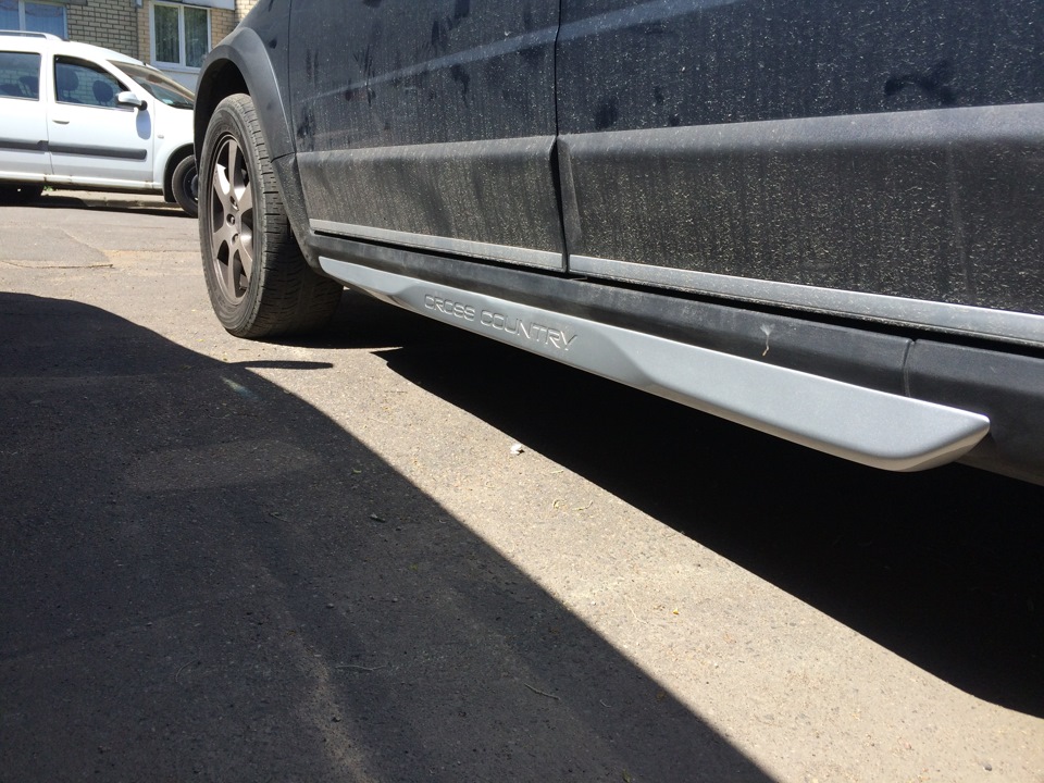

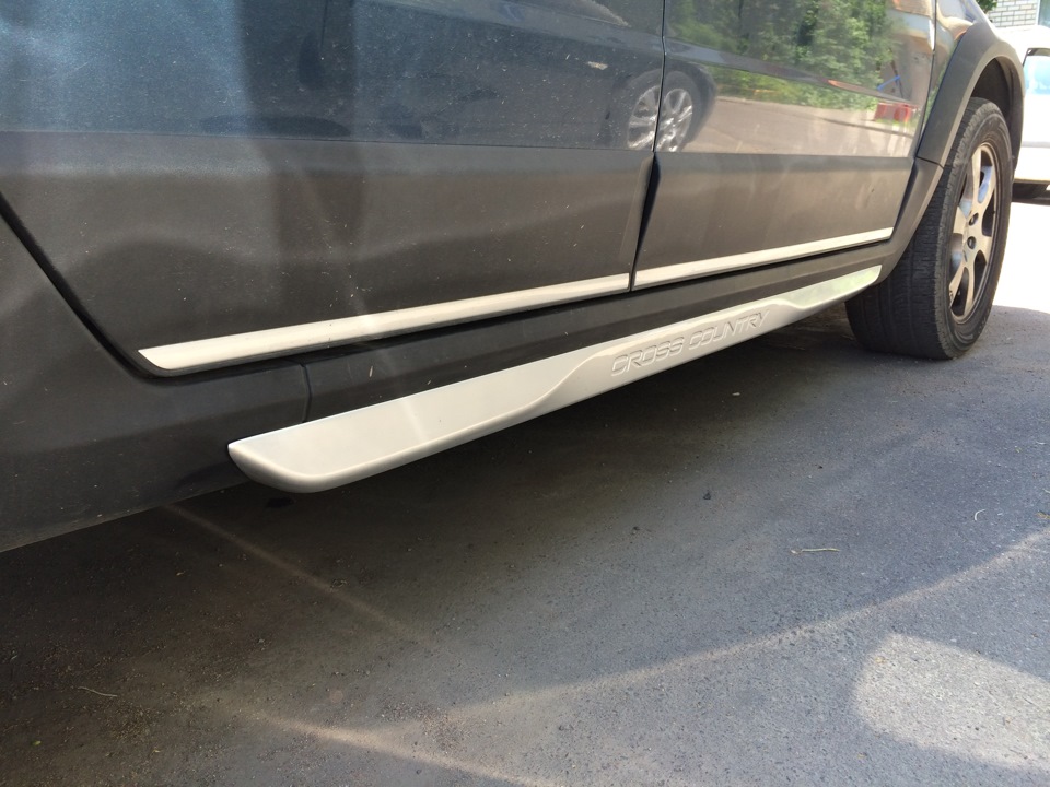

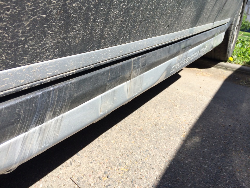

казал на нюансы изготовления и крепления. Честь им их хвала, не "соскочили", а отвели меня к своему установщику, который и выполнил повторную установку накладок БЕСПЛАТНО. Заняло это конечно часа 3, кропотливо, с герметиком и двусторонним скотчем и обработкой накладок и порогов " праймом"-некой черной жидкостью для лучшего сцепления и склеивания (я хз, что это за жидкость). Потом пороги были затянуты скотчем и оставлены на сутки сохнуть. Результат на фото.
Итог. Геморрой есть, результат 9 баллов из 10, (один край сзади так и не прижался полностью), но цена вопроса радует. А вот как поступать вам я советовать не буду. Если руки растут из нужного места- вперед, если любите удобство-смотрите оригинал.

Или скотч плохой попался в первый раз, или плохо поверхность очистили. 3М двухсторонний для внешних работ держит покруче любых саморезов, все остальные слабее. Главное хорошо очистить поверхность, затем обезжирить (можно спиртом), затем праймер (3М Праймер 94). Праймер это усилитель адгезии — особенно важен на изогнутых поверхностях. После приклеивания сутки желательно не мочить. Вот и вся история.
