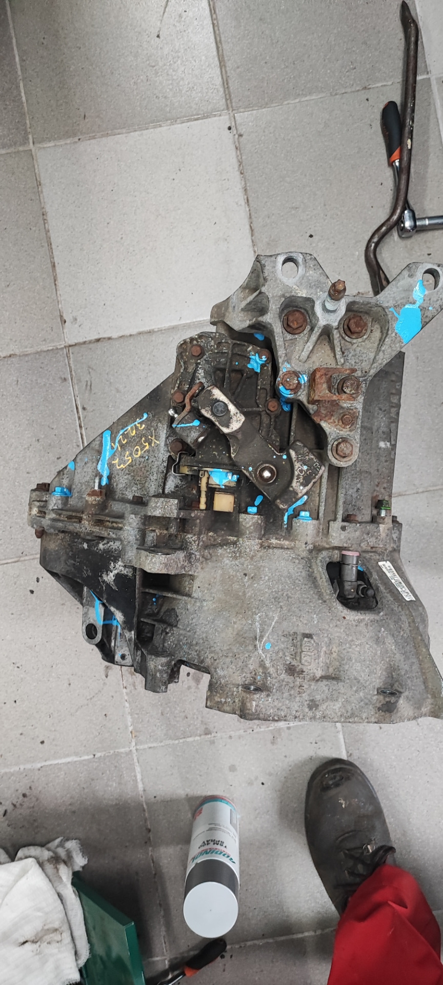

Ищу новую коробку и меняю😡
Не помню, делал я запись или нет, но я не так давно, может пол года назад уже менял ее по причине выбивания 1 передачи🤬 Эта коробка не прошла и 10ккм.
Искал теперь КПП от 110 сильного мотора, их конечно меньше, но ини есть. Правда немного дороже чем от 85. Коробки 85 и 110 сил абсолютно одинаковые, разница в них всего лишь в дифференциале. Точно не уверен, но с большой долей вероятности он там более увесистый и крепкий.
110 лс, передаточное число 4.23
