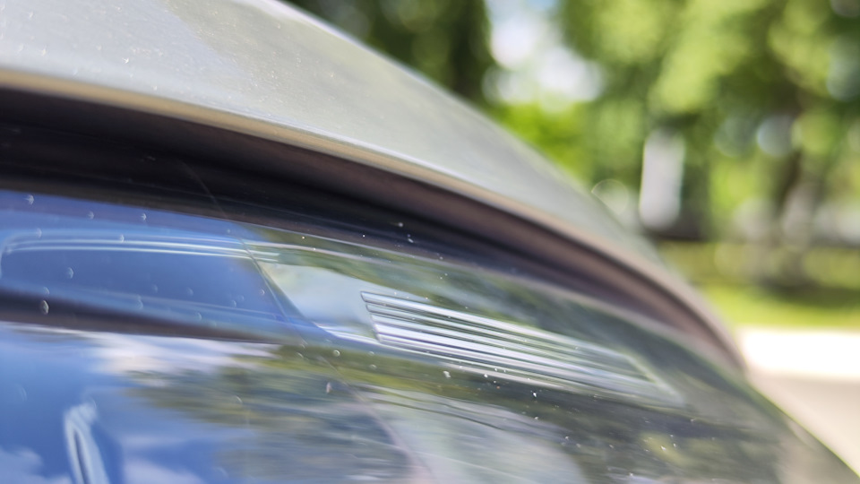

Решил обновить уплотнитель подкапотного пространства, т.к. старый за пять лет стал уже не ахти.
Местами отклеился и перестал выполнять своё предназначение.
Поэтому закал на Озоне:

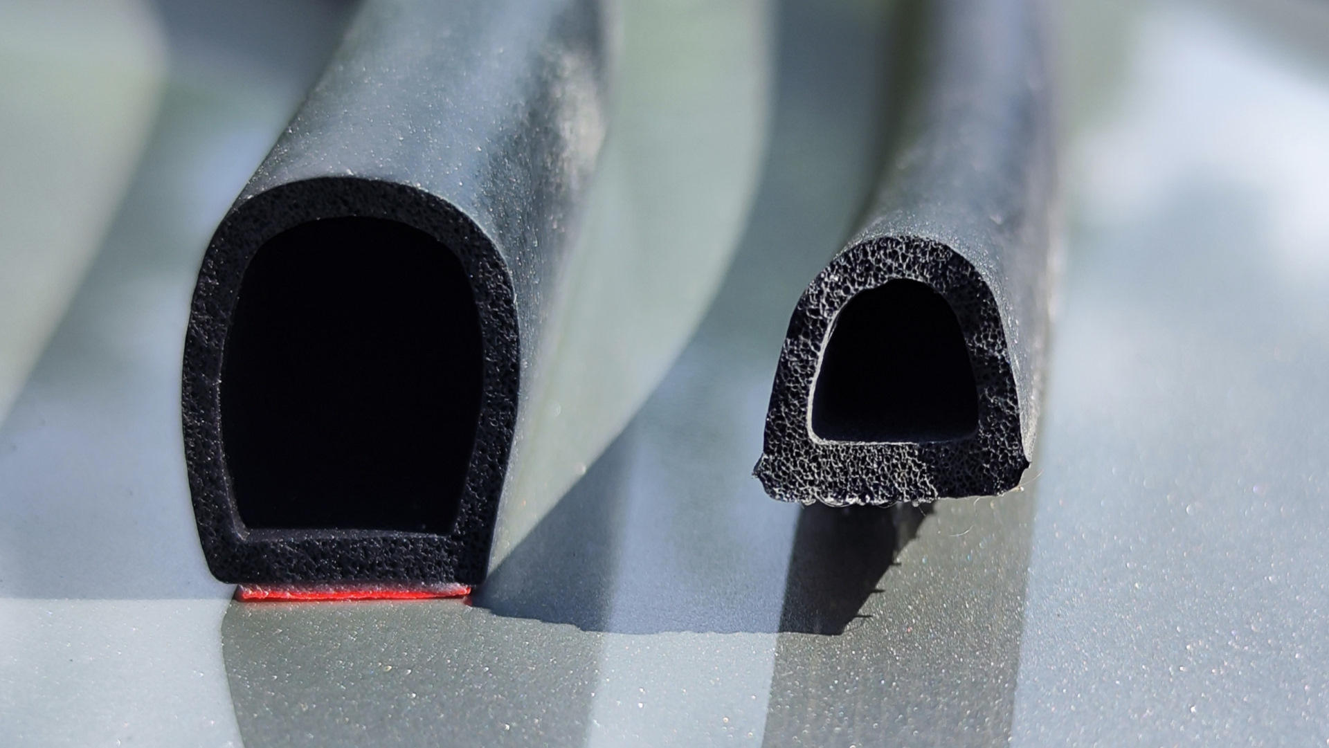

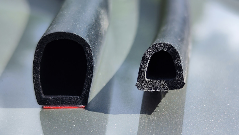

D-образный уплотнитель капота, арт. VSUPKP
Вспененная резина в меру мягкая, быстро принимает первоначальную форму. Двусторонний скотч наклеен ровно и по всей поверхности уплотнителя.
Заводской уплотнитель установлен только по центру капота, а зазоры по бокам где фары — ничем не прикрыты. И получается, что вся грязь и пыль залетает в подкапотное пространство через эти щели.
Клеить буду двумя кусками, именно так, как и было до этого.
Для монтажа помимо его самого уплотнителя мне понадобились:
▪️Антискотч AG TECH — для удаления слоя клея после снятия старого уплотнителя;
▪️Обезжириватель AVS AVK-654 — для удаления следов тех или иных загрязнений на внутренней стороне капота;
▪️Праймер 3М 94 — для усиления адгезии и клеящих свойств уплотнителя.
После подготовки собственно и наклеил два куска уплотнителя, предварительно отрезанных в размер.
На улице жарко, клей взялся хорошо.
Всё просто, элементарно и не заняло много времени.
Зазоры теперь закрыты, щелей нету, а значит подкапотное пространство будет меньше подвержено загрязнению извне!🖐️
