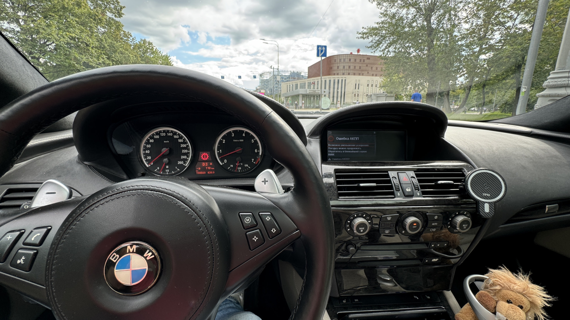

На прошлой неделе, по пути с работы, после душевного прохвата по набережной словил ошибку АКПП.
К слову, странную работу коробки я замечал уже несколько недель. Как раз, запланировал поменять масло, но не успел ))

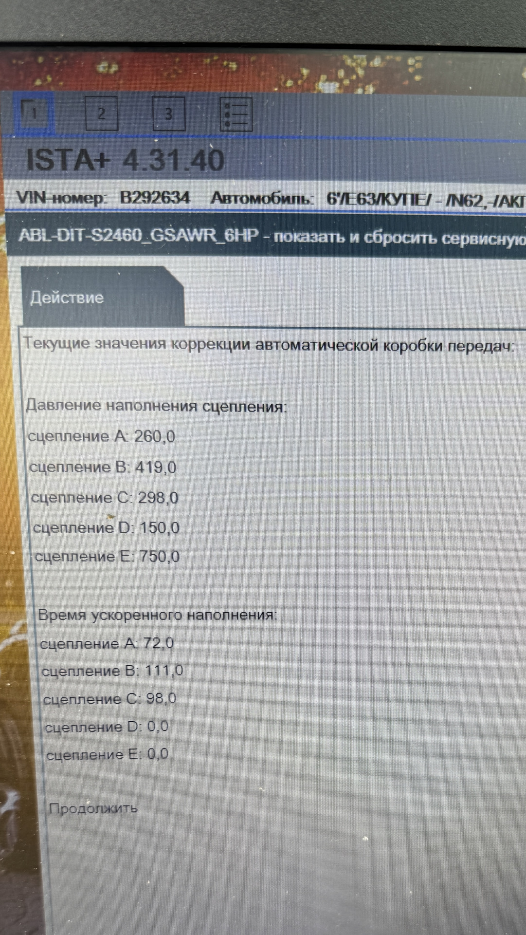

Ошибка в диагностике "Контроль передаточного числа 3-4"
Так же, коррекции по АКПП следующие:
Коррекции, как минимум великоваты, а как максимум — предсмертные :)
Ничего страшного тут не вижу, так как в те редкие моменты, когда шестерка ездит, ездит она быстро. Как говорится, я заплатил за весь спидометр, буду использовать весь 😀
После того как выскочила ошибка, коробка осталась на 3-й передаче. После перезапуска / пропала. Посмотрев коррекции, решил их скинуть, покатать еще и посмотреть что будет. Так делать нельзя, так как после сброса коррекций даже условно исправные кпп могут выпасть в ошибку. В моем случае, терять было нечего.
После сброса, поведение коробки чуть изменилось, переключения стали жестче — это нормально.
При переключении с 3-4 и обратно, чувствуется, как будто коробка тянет передачу ( скорее всего пробуксовка фрикционов ). Но ошибки больше не появлялось, но я все таки стараюсь ее не насиловать пока.

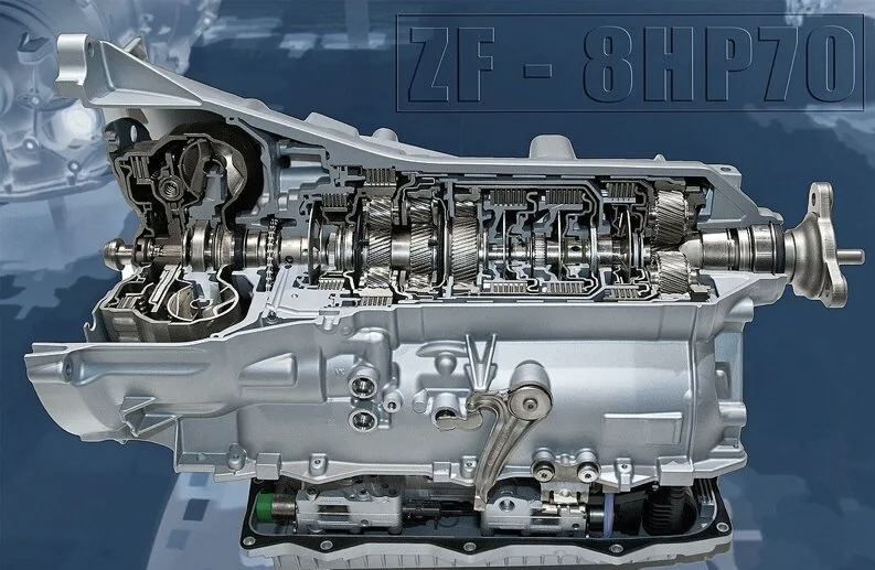

3. Установка АКПП ZF 8hp70 — Этот вариант нравится максимально, бюджет скорей всего будет от 300 до бесконечности. Но сам вариант установки восьмерки очень интересен. У жены на иксе как раз стоит ZF 8hp и от ее работы я просто в восторге. Но с последним вариантом очень много но… информации по установке в е-кузов мало хотя знаю, что zf 8 научились прикручивать чуть ли не к жигам.
В связи с этим вопрос к подписчикам, может быть кто то знает людей делавших подобный свап или же есть полезная информация по данной теме — буду рад советам, ссылкам, подсказкам.

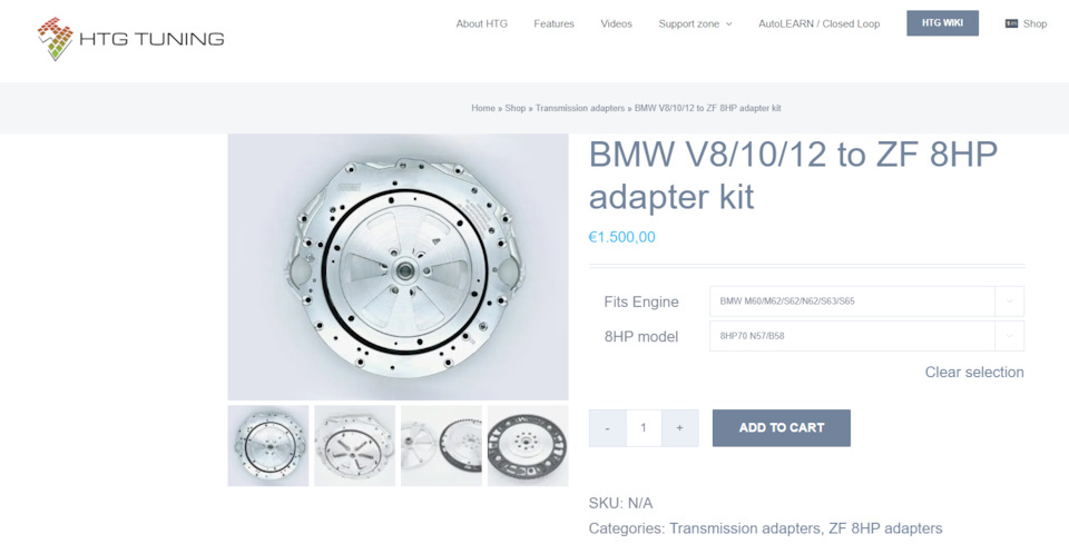

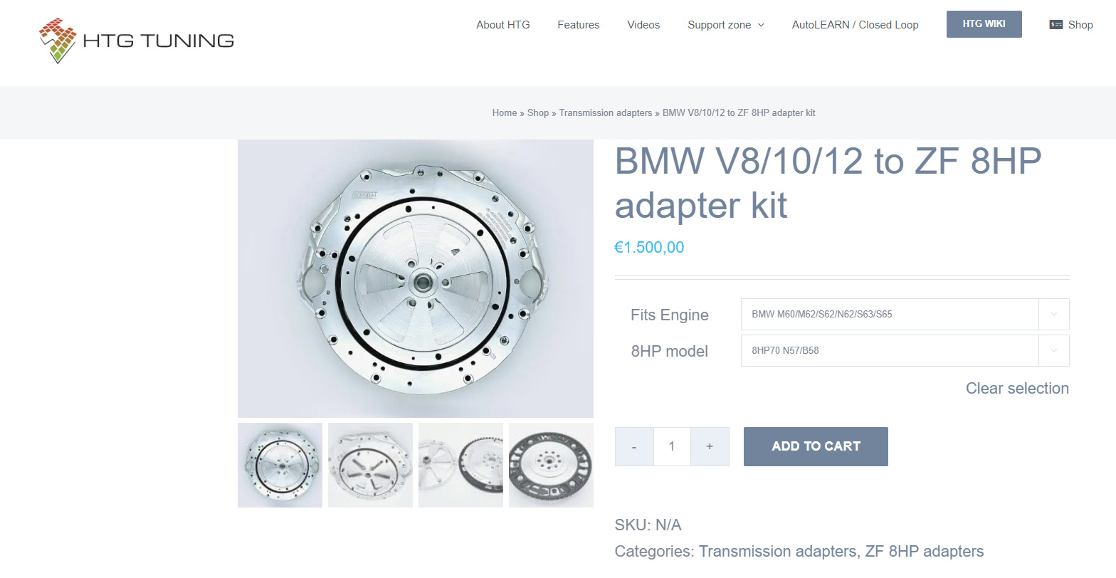

Я сделал небольшое исследование по сабжу, вроде как есть такая контора HTG и у нее есть все что нам нужно: 1. мозг, который мейтит коробас и двигатель и 2. адаптер N62->ZF8HPxx(на выбор есть 70я)
пишут что €1.500 за адаптер и €1.300 за модуль, ну и это только начало)
Но может есть подобные черти с ценниками попроще.

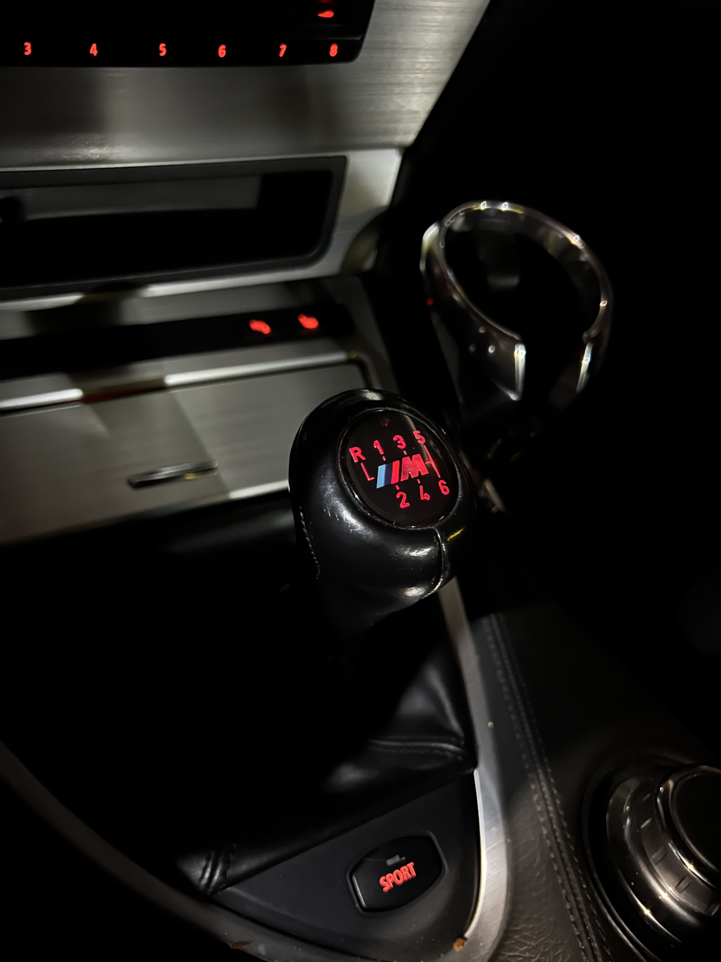

6/28 на мою тоже с бубном поставить только, так как селектор изначально у меня механический, а не электрический как на ресте. Будут нюансы в общем )

Тоже с танцами с бубном ) селектор то у меня механический изначально. А на 28 электрический
Заодно и селектор поменять) ретро фит 18тр вроде стоит плюс сама ручка от реста
Ретрофит у меня есть, под м6 селектор )

турболамик стоит 2500 баксов, плюс сама коробка, плюс переходник. думаю бюджет будет под 500к

Вопрос только в цене, его кит стоил около 2500 евро без доставки
Можешь еще посмотреть HTG штатовский, но там цена еще выше

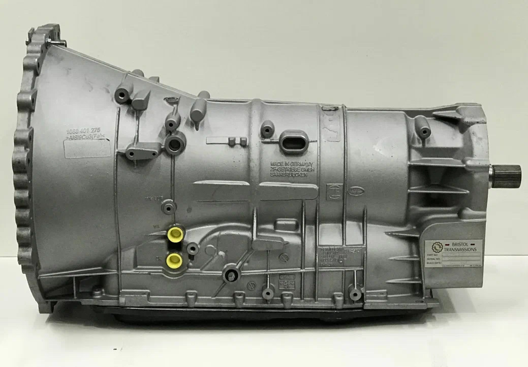

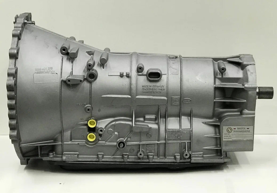

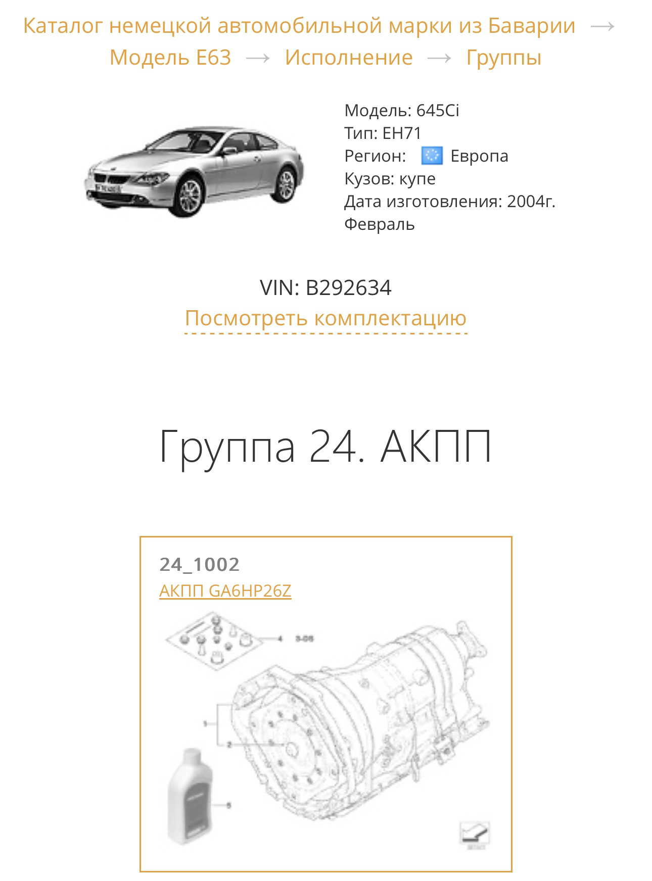

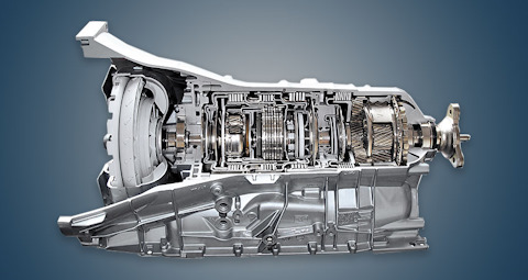

Чёт не похожа коробка на первой картинке на 6HP)
Да, и правда не она )
