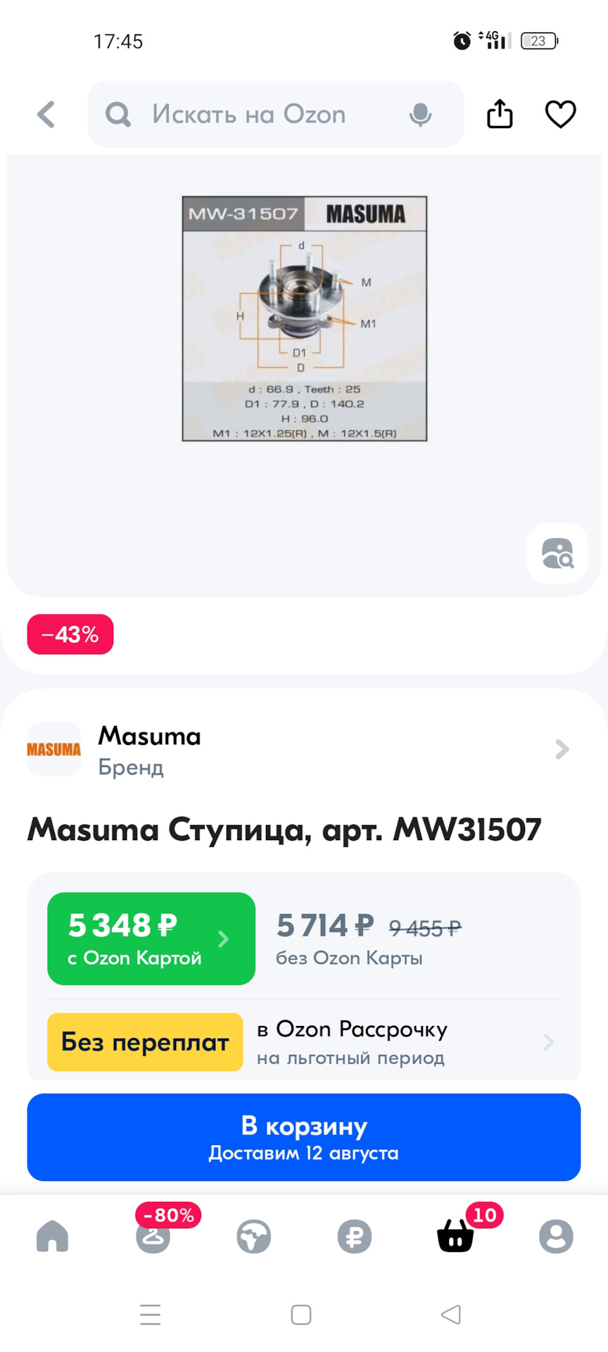

Народ морочится…
Цена 6000 руб в экзисте

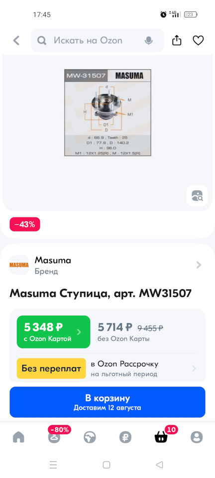

Всем спасибо за информацию, решил поставить масуму, реально цена качество, в среду уже приедет, а там посмотрим сколько походит

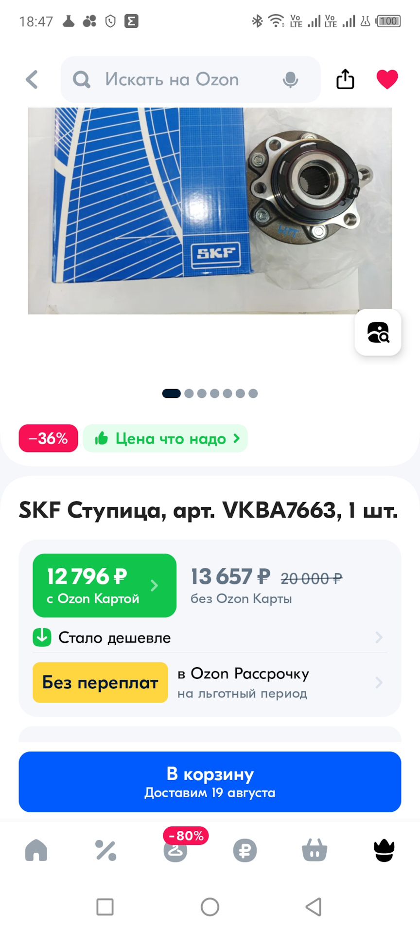

Вот такой вариант нашел, но смущает что 1 ед., задал вопрос по гарантии…пока тишина
Ставил на ланцере ступичные SKF при пробеге 120 тысяч, до продажи ланцера при пробеге 238 отходили без проблем, ничего не шумело. Хорошие подшипники.
Да по отзывам то и мне нравятся, но ценам на них сравни с оригиналом почти
Брал здесь
Однозначно SKF
Так они на автодоке 21936 минимальная, а мне оригинал за 20100 со скидкой обещали у официалов, разница будет только в стоимости работы

Ставьте масуму! самый проверенный аналог. Свои 50 точно отбегает.

Я себе поставил масуму за 4к, проехал 3 месяца и 7ткм, все отлично! Тоже сидел выбирал что купить🤔, но за 20к можно 5шт масумы поменять)
Я чита, там есть заморочки с установкой датчика авс, или все не так страшно
Не возникало, все отлично .
