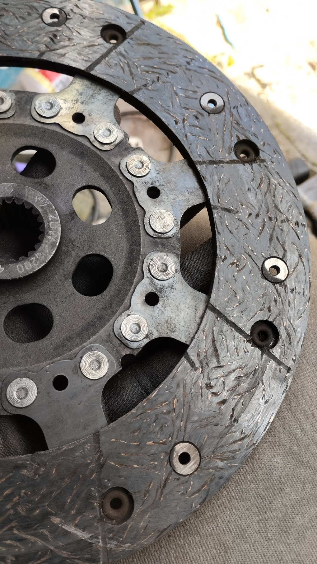

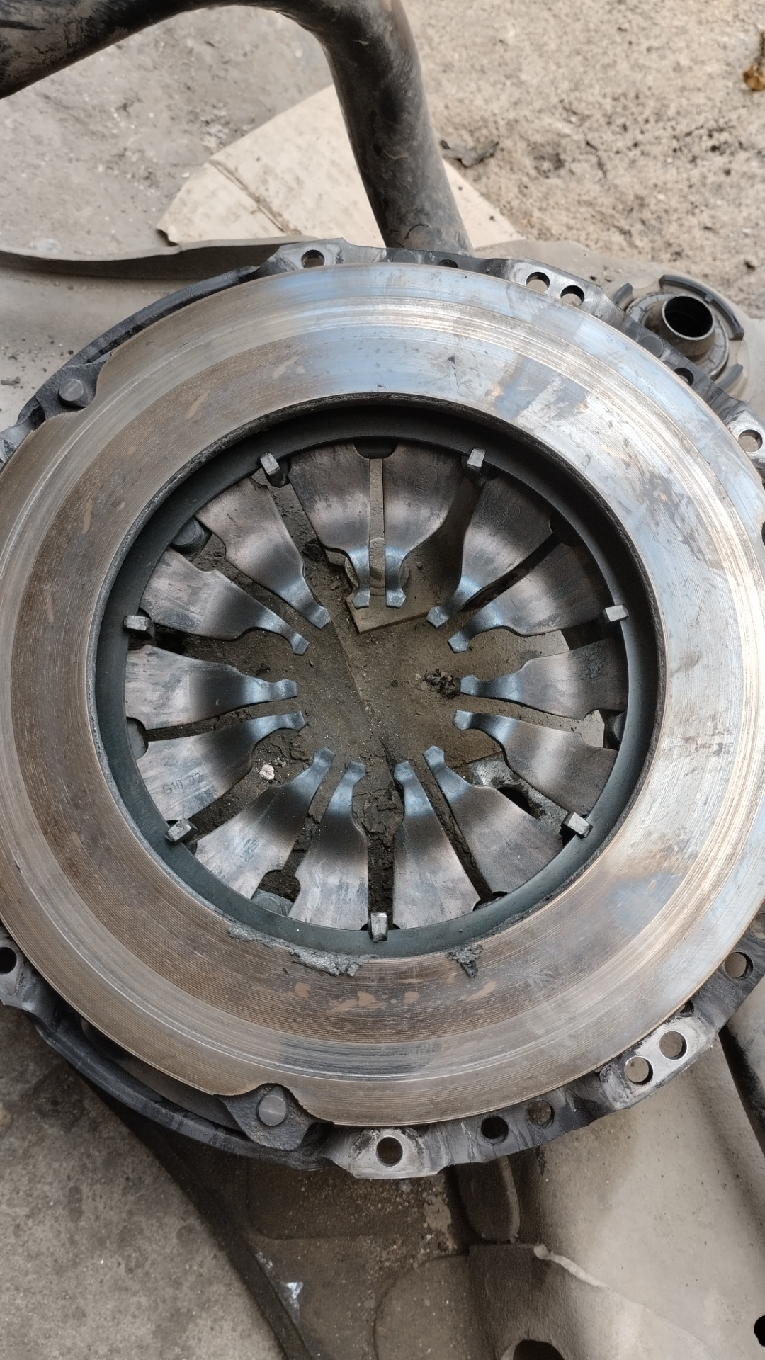

Вот и настал тот самый день которого я ждал с зимы. В один из зимних дней появился стук, который пропадал при выжатом сцеплении.Маховик начал проситься на покой.
Вот и стал я ждать тепла для ремонта. А тут то одно то другое. Пчелы. Пасека и т.д.

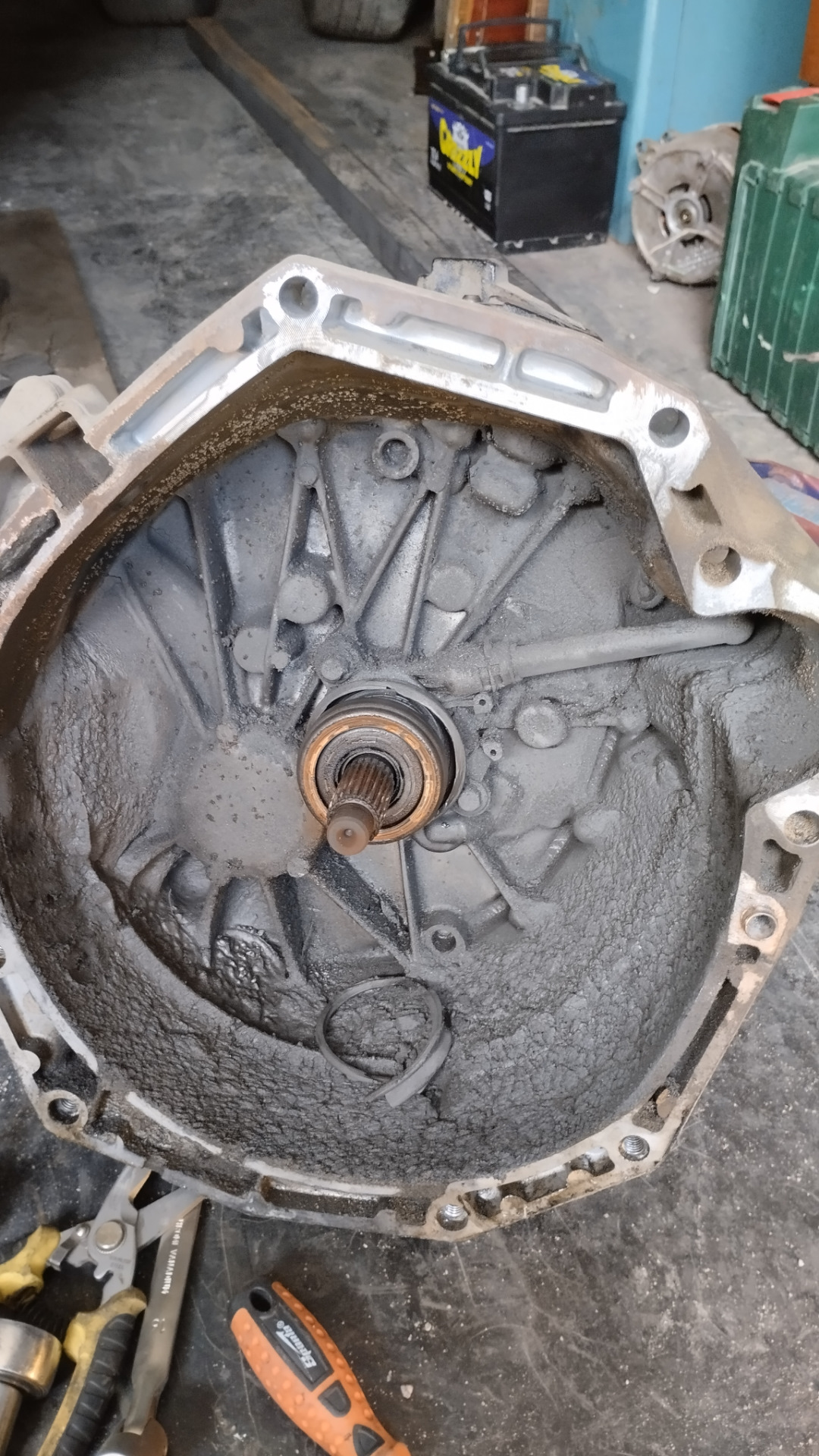

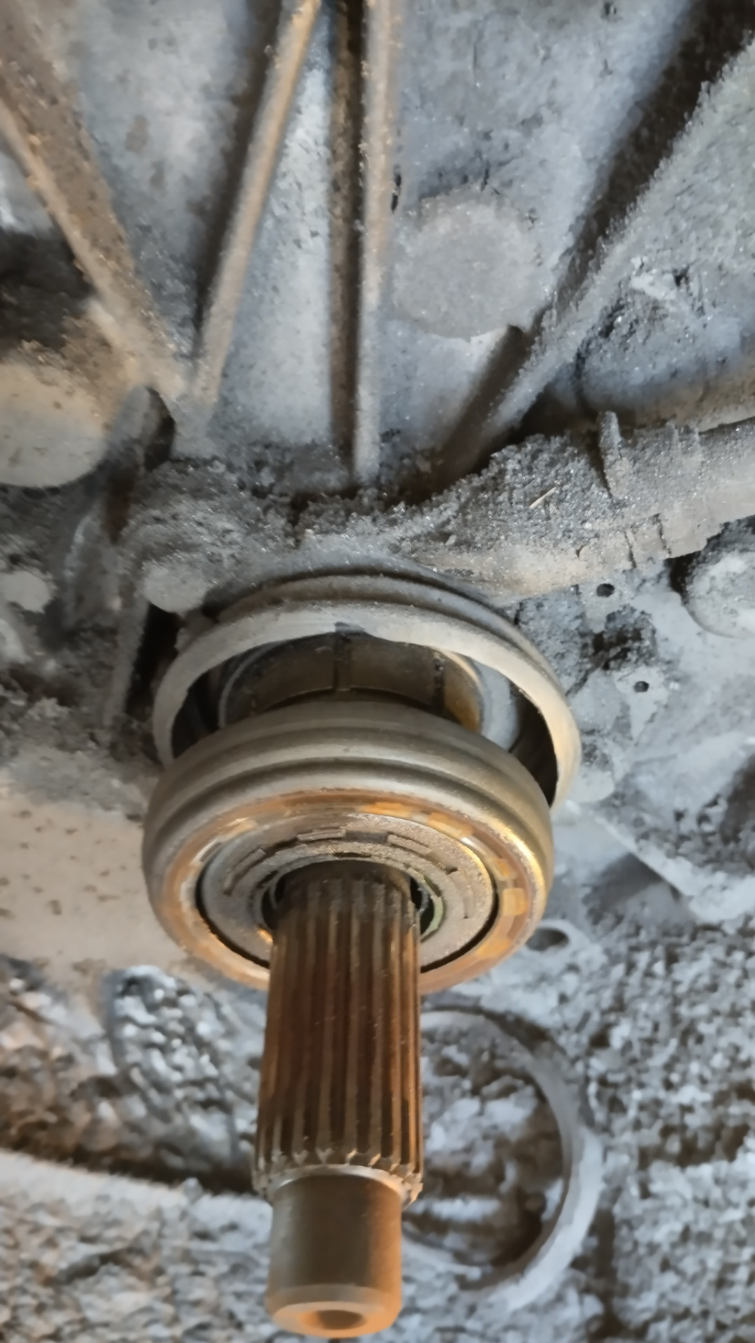

И как то при очередном маршруте из города на пасеку, педаль сцепления при переключении не вернулась в исходное положение. Пока машина катилась на нейтральной передаче удалось развернуться обратно в сторону города.
Завезти на включенной передаче не удалось. Ругается что необходимо нажать сцепление. Которого нет… И ручей тормозной жидкости под машиной.
Дождался брата. Который притащил до гаража.
Ну а дальше разборка.
Комментарии 5
Чёт не пойму, сцепа родная ещё стояла?
Судя по годам на маркировке выжимного и корзины то да. Родная. Предыдущий хоз ее не менял это точно.
У него была 3 года и у меня 3 года.
Ну тогда это очень даже хорошо отходила. У меня на 203т пришлось менять. Тоже выжимной умер.
А пробег то правильный?
Да родной, во всех блоках одинаковый. Сейчас 350 уже.
