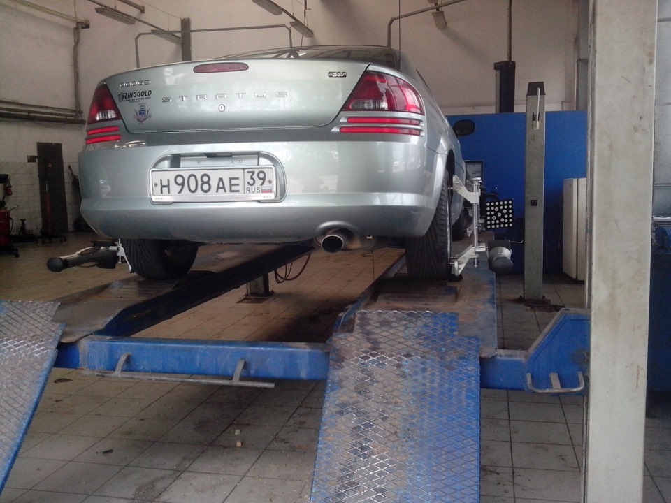

Сгонял я наконец то на сход развал, жопу более менее доделал и решился))
Выбрал относительно дешевый автосервис БГА недалеко от работы… хоть мне и говорили что там обычно работают студенты, решил попробовать)
И видимо не ошибся, на стенде сход развала работал весьма толковый парнишка…

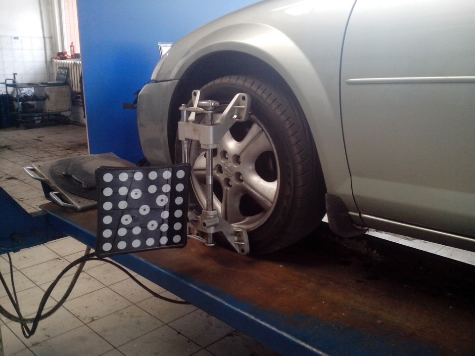

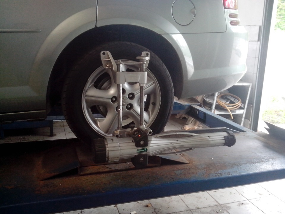

Навесил вот такие хрени на колеса и уже на компе смотрел че да как…
Те задние тяги для стабилизатора на которых я колхозил сайлентблоки чувствуют себя отлично! кроме того, я на удивление точно на них угадал положение)))

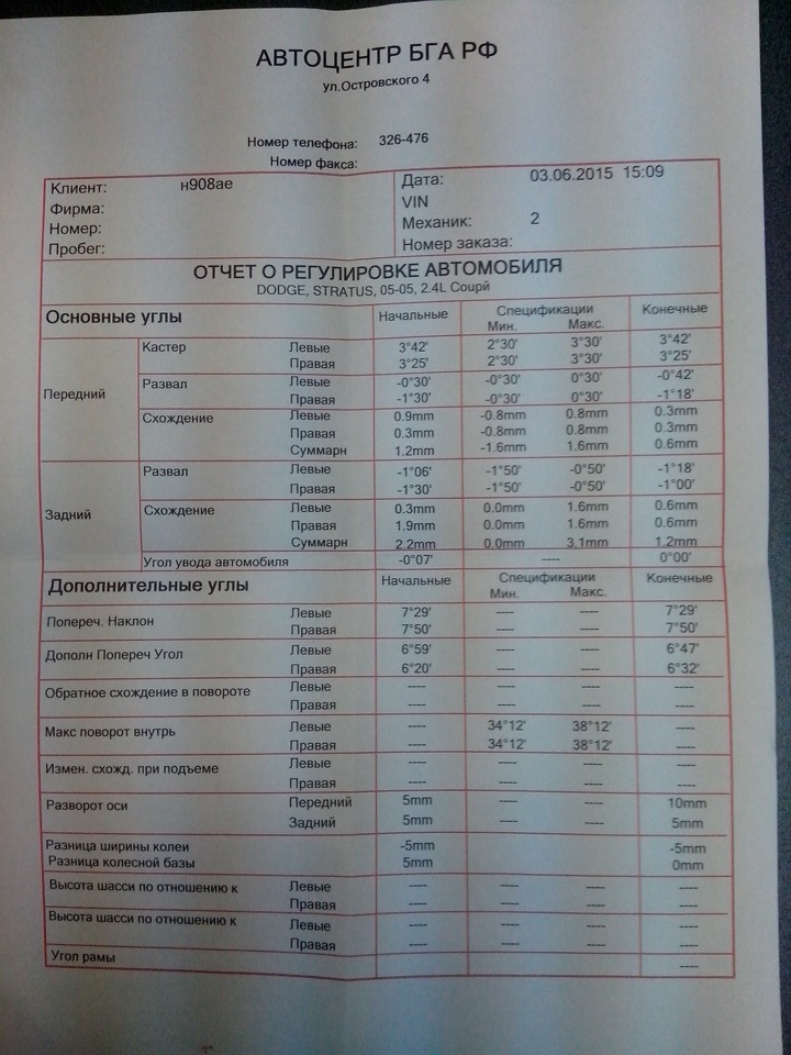

И очень хорошо что я поставил регулируемые развальные тяги, из всех регулировок парнишка подкрутил только заднюю развальную тягу и рулевой наконечник спереди…
получилось вот как то так…
Единственное спереди справа развал чуть больше в минусе чем с лева… видимо все же поворотный кулак слегка загнутый после дтп… но я вот так думал менять не менять… во первых разница меньше одного градуса, а во вторых развал в минусе… а это только наоборот добавляет устойчивости так что все норм, и так сойдет!)))))
Ну и по ощущениям после сход-развала стало гораздо лучше, теперь и руль ровненько и подруливать лишний раз не приходится, так что в целом я остался доволен тем сервисом))
Кстати развальщик мне сказал что при желании жопу с развальными тягами можно очень хорошо развалить под стенс… жалко спереди развал не регулируется… можно было бы поизвращаться над бараниной)))

А у меня другие значения в графе спецификация… то есть мне конечные к другим значениям пытались привести… На coupe же вроде другая подвеска, в конторе, где делал спецификации на нашу седановскую версию не было что ли? или это не так важно, просто я не в теме?)
ну если делали по купэхе то да… там все подрегому! но смотря какие значения, мне вот в предыдущий раз тоже чуть другая была спецификация но небольшие отличия
у тебя как раз и написано stratus 05-05, 2.4L, Coupe =)
У меня вот сзади ничего не могли сделать, сказали не крутиться ничего =(
сзади нужно ставить развальные тяги без них полная лажа
у меня по-моему с одной стороны стоит регулируемая, а сдругой нерегулируемая (если чего не путаю) но даже та, которая регулируемая закисла, попыхтел там мастер и плюнул на эту затею, сказал сделаешь, чтобы крутилось — приезжай, а так извиняй…

спереди можно сделать развал, если удалить пластиковые направляющие на опоре аморта.
но по моему опыту без этих направляющих стойка гуляет при каждом ударе. каждый раз приходится возвращать стойку и затягивать болты. верну обратно направлящие и сделаю сход-развал. ибо у нас не спорткар и ловить градусы сход-развала смысла не вижу))
Они же пластиковые, как они могут выдержать удар, от которого стойка, затянутая четырьмя огромными болтами, может сместиться?
у меня сломалась одна, развалилась от времени,
и стойка сместилась, это я понял по пятну краски под болтом.
смысле спереди не регулируется развал? а я думал есь
спереди только схождение регулируемое, а развал статический, и задан железками (правой и левой), названными поворотным кулаком. Можно попробовать загнуть эти кулаки в нужную сторону только я себе смутно представляю что это будет за @#$% процедура такая )
Все там спереди регулируется, и кастер, и развал. У меня этих фишек не было изначально, они нафик не нужны
ну центровочные конусы мы пробовали вынимать и движения небыло! хз мб конечно надо было кузов слегка задомкратить… мб мб
Берешь монтировочкой и двигаешь, ничего домкратить не надо.
хз у нас не двигалось…
Да ладно, а как бы вы стойку стали снимать? Она ж на этих болтах держится
ну как как… открутили 4 болта вынули центровочные грибки и попробовали пошатать опору… но опять же предпологаю что нужно было слегка задомкратить кузов… ну то пох… у меня же там отрицательный развал, к тому же разница между сторонами меньше 1 градуса так что и так сойдет)))
