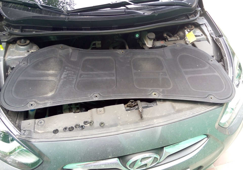

Использовал:
2 листа — Шумофф М3- 140 руб
1 лист — Шумофф П8 — 230 руб
9 клипс — 81126-37010 — 72 руб
Клипсы покупал сразу, тк нормально старые не снимаются, а после повторного использования нормально как надо не держат. Клеить лучше после того, как проедешь на машине, капот нагревается и вибра очень легко раскатывается, но безумно жарко от движка))))
Чуть тише стал звук от двигателя, грубо говоря мотор звучит будто на оборотов 200-300 ниже, чем в данный момент. Да и зимой на будет чуть медленней остывать.

при снятии клипсы ломаются?
нет, они очень сильно сидят, и с большой силой вынимаются, из-за этого защелки очень сильно гнутся, их можно потом опять использовать, но они болтаются а не фиксируют
лучше новые взять. я понял спасибо . подписывайся.
после вибры капот тяжелый становится, закрывать легче))
