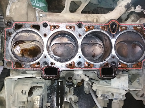

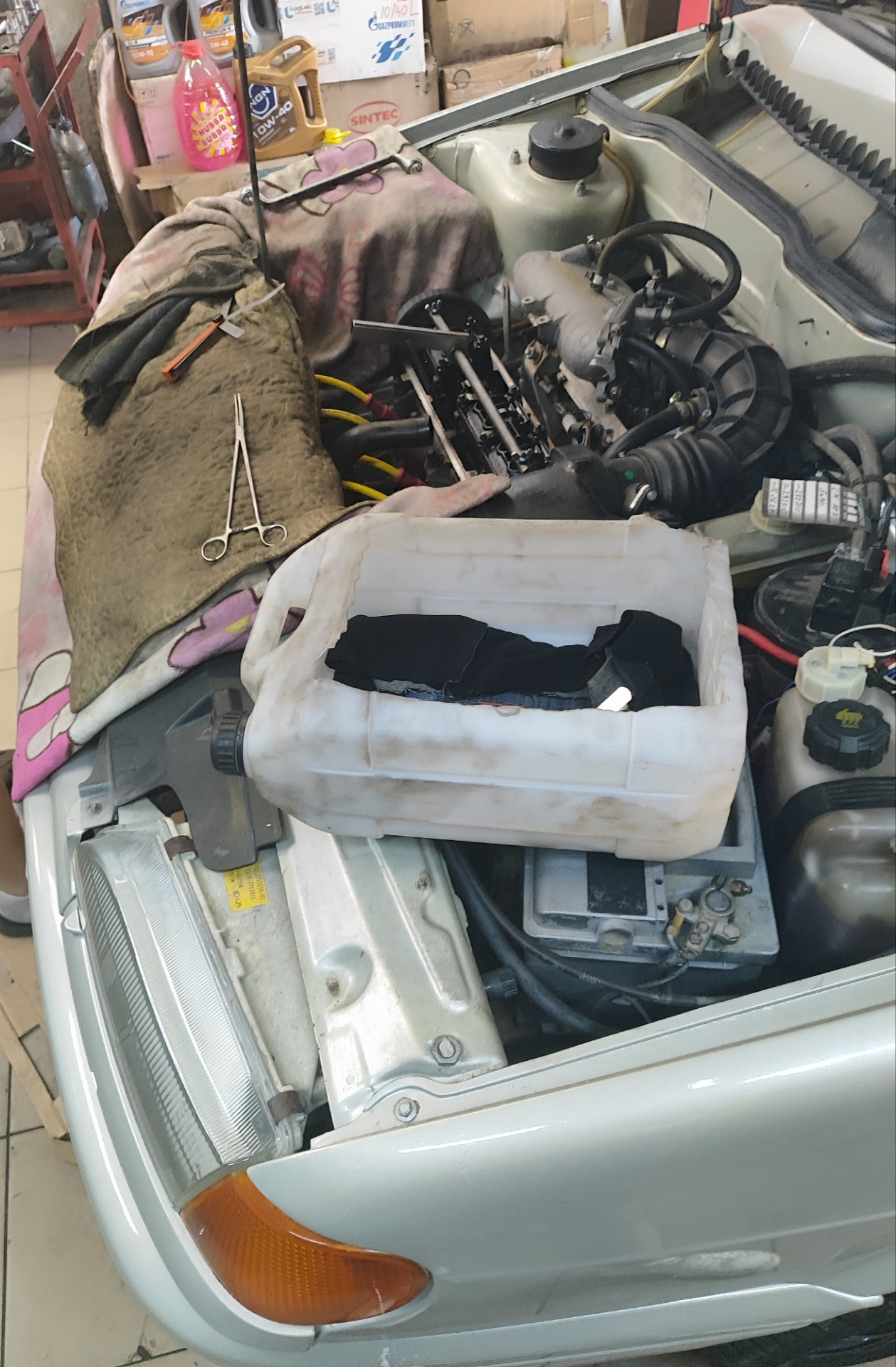

Клапана у меня слегка стучали, да и с запуском проблема мне покоя всё не давала на горячую. Сейчас занимаюсь топливной всей в гараже, поменял насос в сборе, фильтр топливный, до кучи решил и клапана отрегулировать.
С клапанами ничего критичного не было, но настраивать пришлось почти все. 2 шайбы заменили, свой ресурс отработали. Попутно при затяжке обломило шпильку клапанной(хорошо обломило сейчас, а не в дороге), оперативно мастер заменил. Прокладка также поменяна, под затяжными шайбами также замена.
Двигатель внутри оказался черным, есть мысли о промывке, но мне посоветовали просто чаще масло менять.
