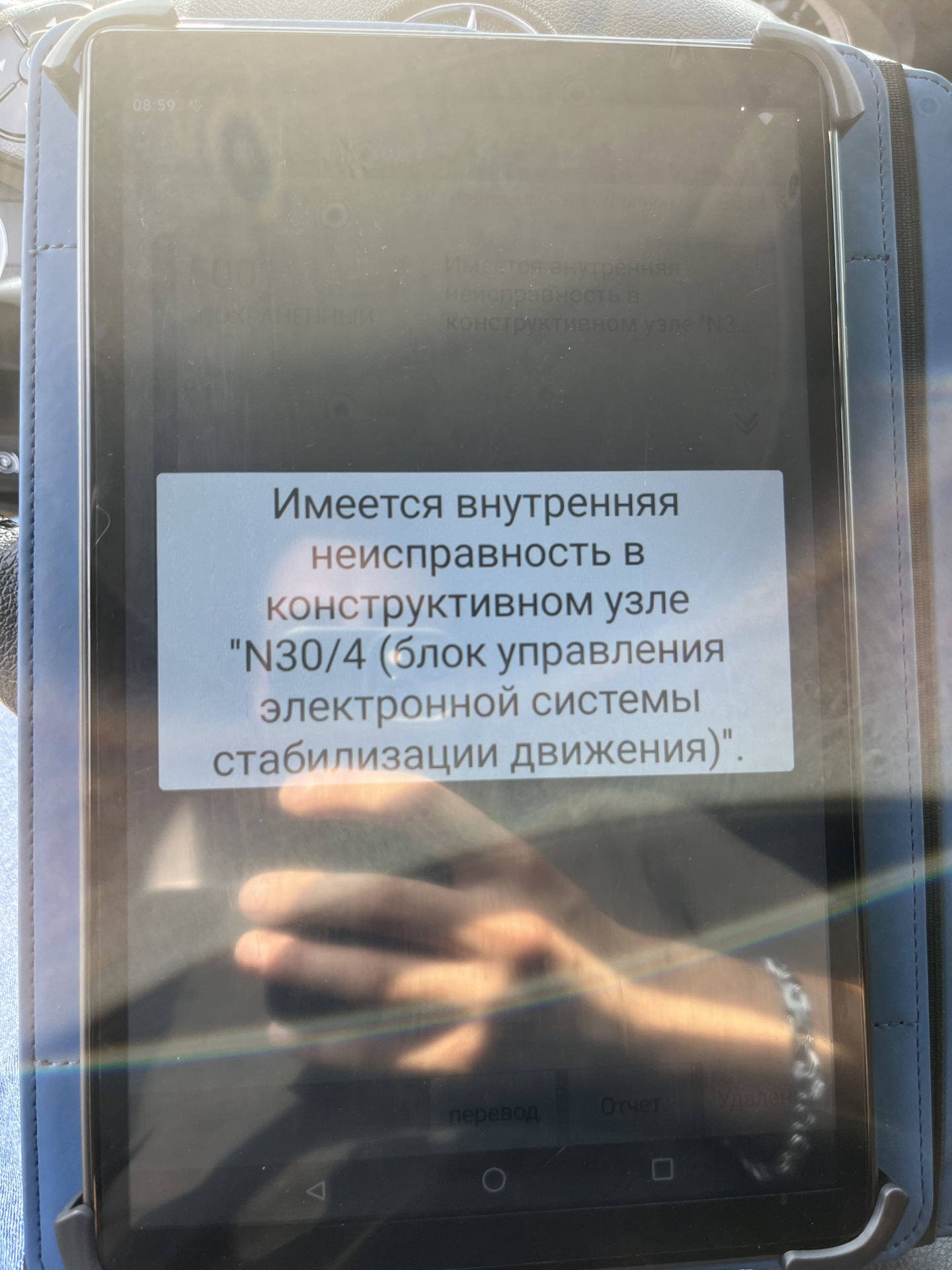

Вот и меня постигла эта участь, отвалился блок ABS . Ошибка 5001 .
Датчики все видит, скорость считывает одинаково 😔

Была подобная проблема. Паял все контакты в блоке АБС. После этого делал адаптацию клапанов АБС.

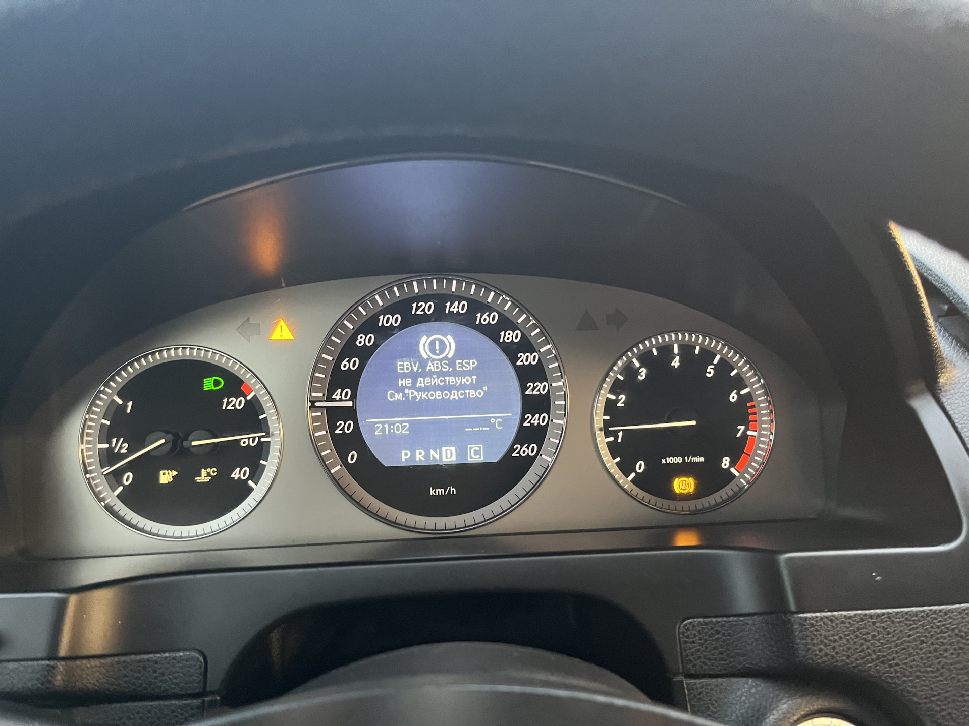

Это база😆 только у меня еще и стояночный горит и не работает спидометр))
Проведите адаптацию работы блока через Star
Перед тем как паять нужно бы правильно диагноз определить. А тут был случай, когда перепаивали, а проблема возвращалась из раза в раз. По итогу акб поменяли и вопрос решился)
