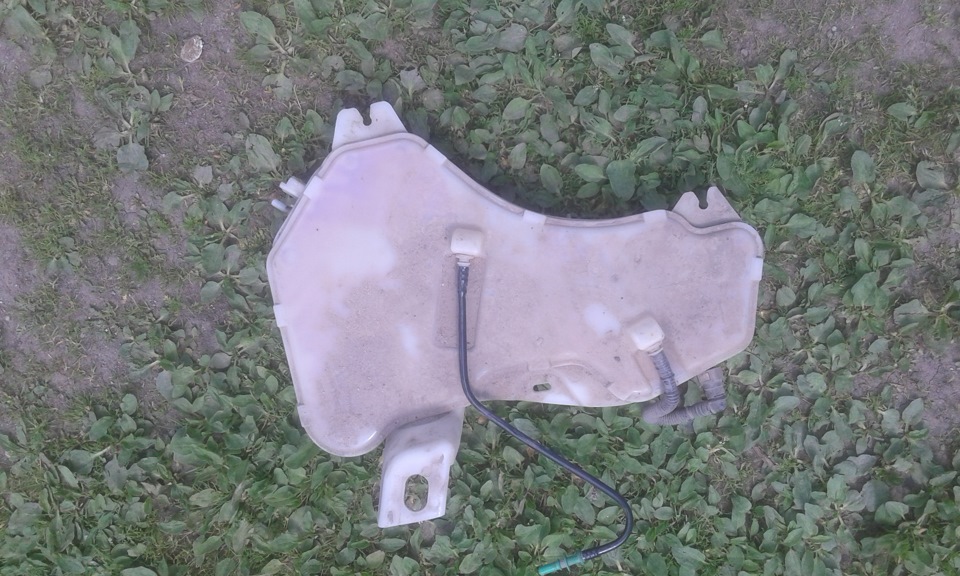

Поскольку я просто напросто не знал, где стоит этот моторчик и эта форсунка( Я все видел, что от бочка идут два трубопровода толстых, а один тоненький, ну это под закачку этой житкости, наверное просто всасывает и где-то над баком впрыскивает в сам бак, да и та форсунка где то рядом с ним находится… Один с самого верху на бочке стоит это или абратка, или просто воздушный патрубок подходит… Был сухой, ничего в нем не было. Второй на заправку Йолисам. А третий маленький на забор житкости.
Ну а два проводка, это думал контроль уровня жидкости самой. Вот.
А вот и не вот. Вся система находится в этом самом бочке, а вот насчет форсунки, я так и не разобрался( Где стоит, но сам это тоненький трубопровод идет за сам бак, в самый вверх, и негде не видно где она стоит, видемо и вправду над баком… Но самое главное я нашел)

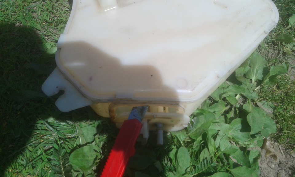

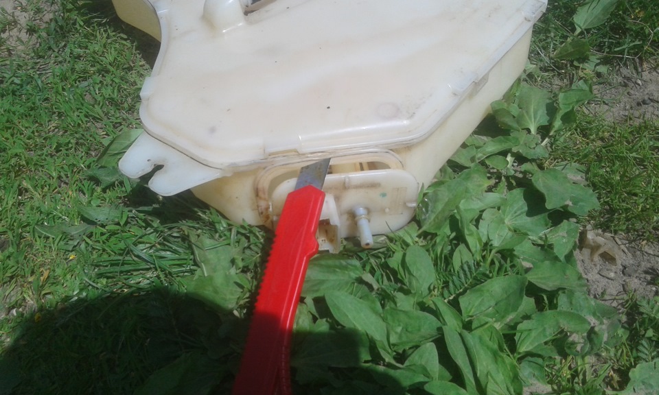

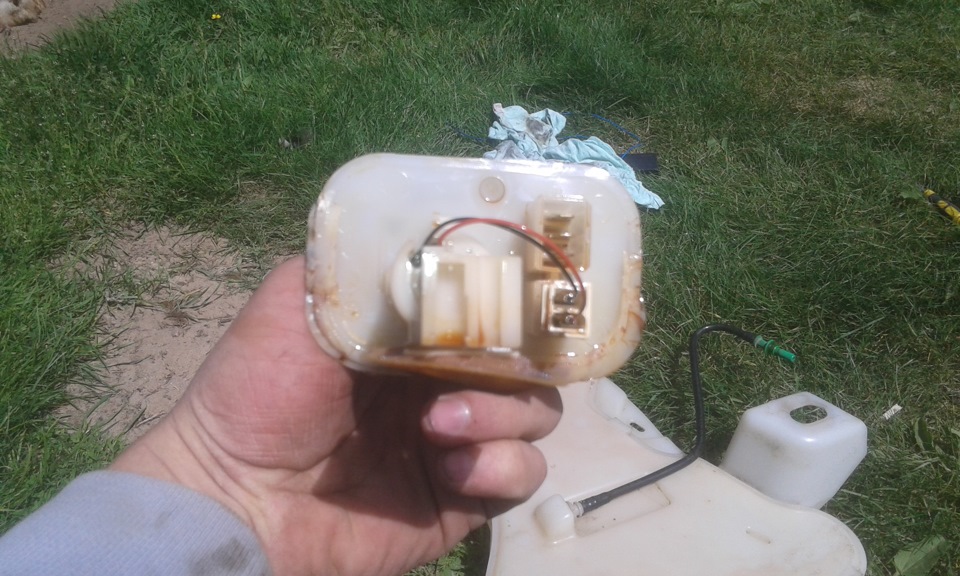

Снял бочек, и сразу же на свет яркий смотреть, есть ли там этот насос. И в правду, просвечиваться фильторок маленький и проводка, крутил крутил бочек, и как то увидел сам моторчик, точно стоит) смотрю. Я снял аккумулятор с мотоцикла, нашел провода и давай подключать)
Сходил посмотрел на фишку, какого цвета проводы… Коричневый и по мойму зелено-белый идет.
Ну и как-то по логике подрубил на коричневый минус, а но бело-зеленый плюс. И он просто тыркается, но не крутится. Минут так с 20 пробывал… Веть бак то не хочится разрезать( И тыркался-пыркался…
Ничего не вышло( Плюнул и взял столярский ножичек и пошел разрезать по стыку, где спаен сам разьем) Заводским швом)

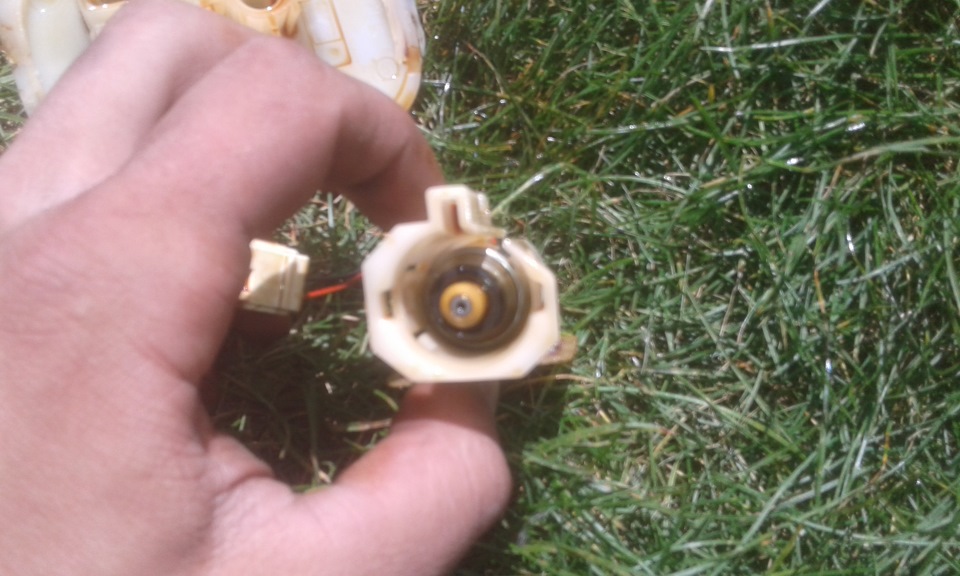

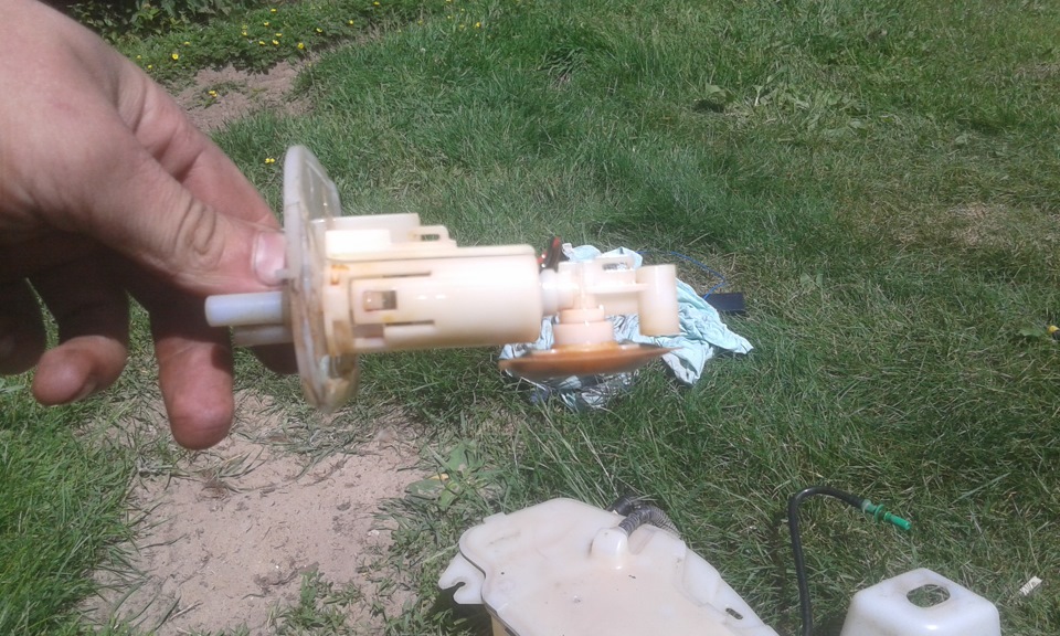

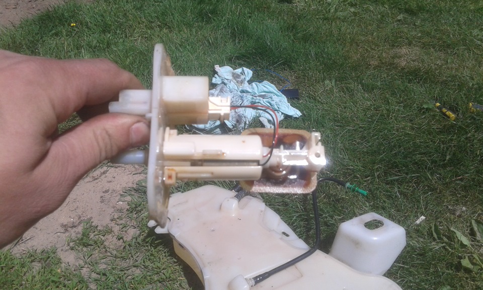

Ну и дальше все начал разбирать)

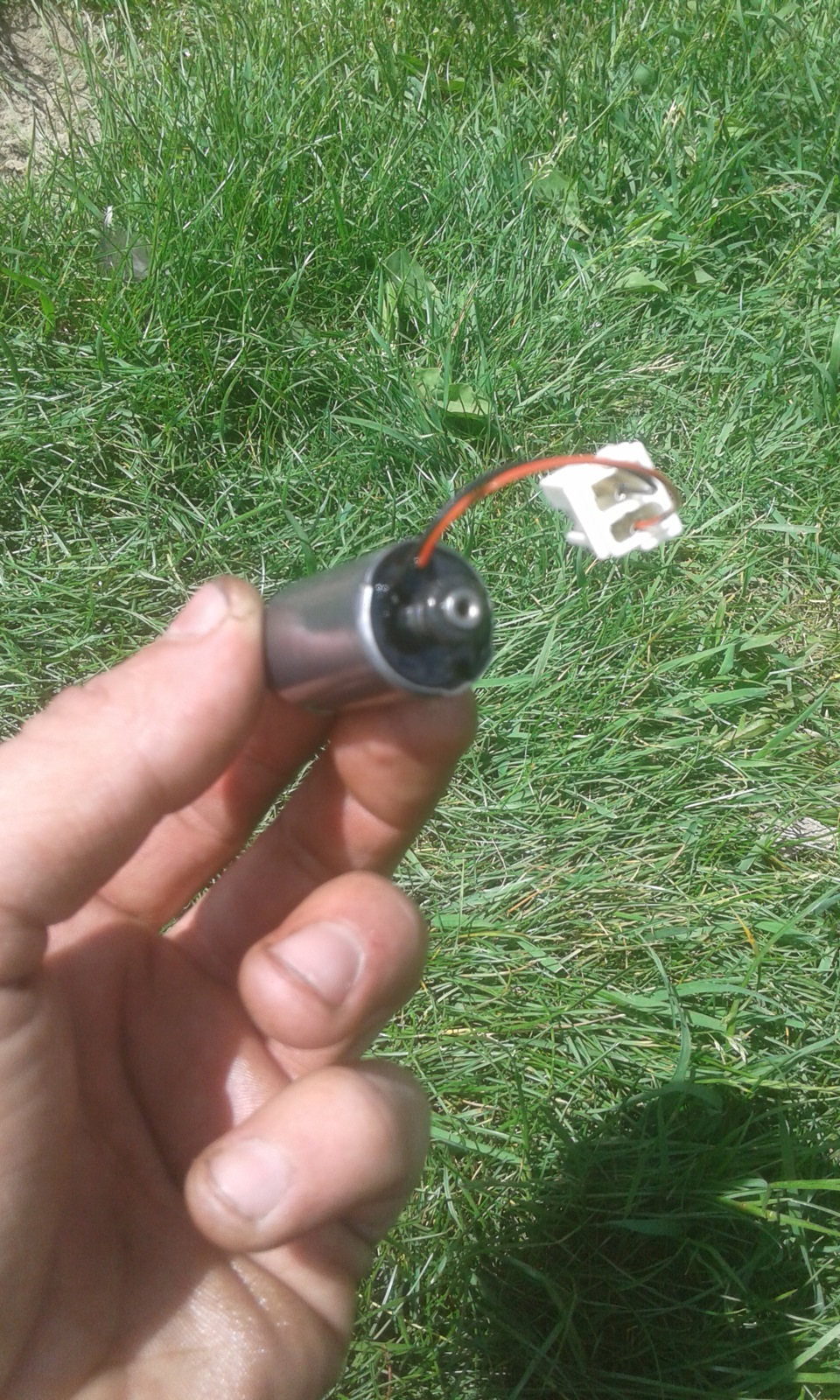

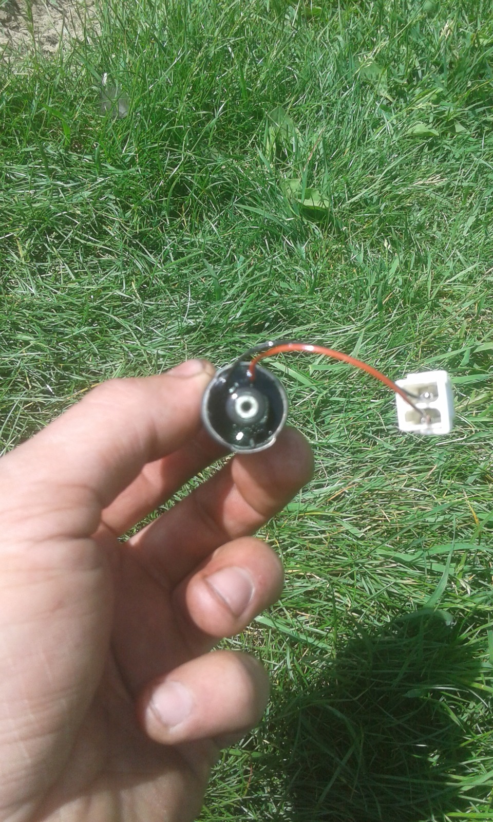

А вот и сам виновник. При подключении к клеммам он издает щечки, не крутится. Уже как 1 часик пытаюсь воскресить(
С начало подумал может он как клапан работает… Вроде нет, как не идет воздух так и при подключении он так же не идет( Значится он уклинил наверное((( Естественно русским способом проверка, это ртом. Создавал вакум и подключал, нет… Но уже пытается крутится с треском каким-то. Что то вырисовывается)
Вот щелкает, как пакетник срабатывает, щелчки такие, в бензине идут пузырки воздуха, когда подключаешь и отключаешь, прерываниями… В общем пока в поисках моторчика…
Замочил в бензине, переодически выхожу подключаю. Нету эффекта( Наверное замена или аналог, чтото подходящее буду искать, или колхозить как-то… Буду отписываться)
Скорее всего на разборке буду искать новый бочек… С рабочим электронаносиком)
На моторчике есть надписи) Но очень сложно разобрать( Время да и эта жижка всю наверное съела краску((( Ничего не выбито(

Ну раз уж добрался до моторчика, и не знаешь как его прозвонить — доверь дело электрику, пусть прозвонит обмотки, если все цело — значит просто заклинило и надо сам насос перебирать… Я разбирал бензонасос от опеля комондор, был заклинивший сам насос, двигатель в порядке, попала какая то пластмассовая бяка и мотор не мог ее прокрутить. Если не вращается моторчик — зря на него питание не давай, можно спалить.
может он уже погорел.
Всякое может быть, может что то и попало( А может срок его сошел годности( Так в том то и дело, что он так устроен, что не возможно его разобрать( ТАм или под каким пресом нужно развальцовывать то ли ещё как. В общем он походу не разборный(
А может и в правду погорел. Да все угодно может быть. Обмотку празвонить, сам могу, да и есть все приспособления) Но одно но — он не разборный(
не, такие мелкие не перебрать, надо просто такое же поискать и заменить.
хотя бачок уже почикан … если его возвращать, то надо очень аккуратно его восстановить.
да и так же уже смирился… Буду искать аналог, или и впраду на разборках искать нормальный бочек, с нормальным, работающим двигателем)
Потому что, его, такую милепесюльку не перебрать( Даже вот не выдержал, по пробовал вскрыть, не получается( Или станок какой небуть специальный надо развальцовачный или просто ты его по крошишь к чертям тьткиных( Она настолько маленький, ну буквально с коробок спичек в длину(
