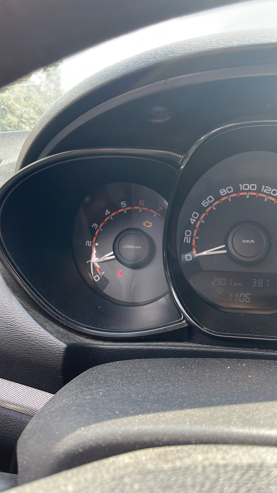

пока ждал очередь в сервис по классике увидел это
подумал датчик может брак попался
но по компу показывает что то с катализатором
можете подсказать че с этим делать? паука ставить уже начинать?)))

Проверить кат с помощью эндоскопа, а потом смотреть лямбды…
При чём тут лада? Любая машина с таким пробегом начинает уставать. У меня тойота после 220 тысяч страшно ездить
