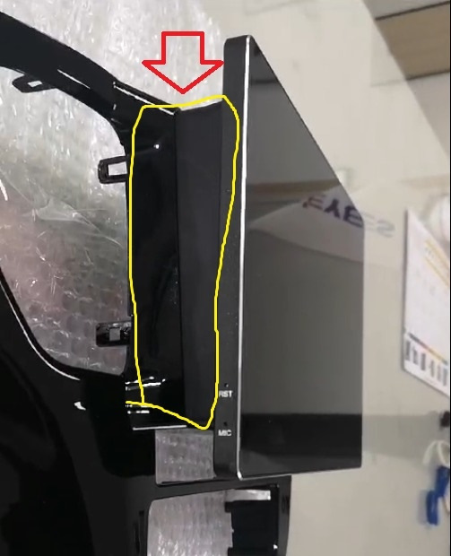

Ну вот очередную командировку в МСК совместил с заездом в Teyes-Market, на встрече владимир показал что в моем случае можно еще тыльную сторону вращать на 90 градусов, есть специальные переходные пластины и так же эту часть сдвигать по высоте как мне нужно. В итоге все оплатил и забрал магнитолу домой.

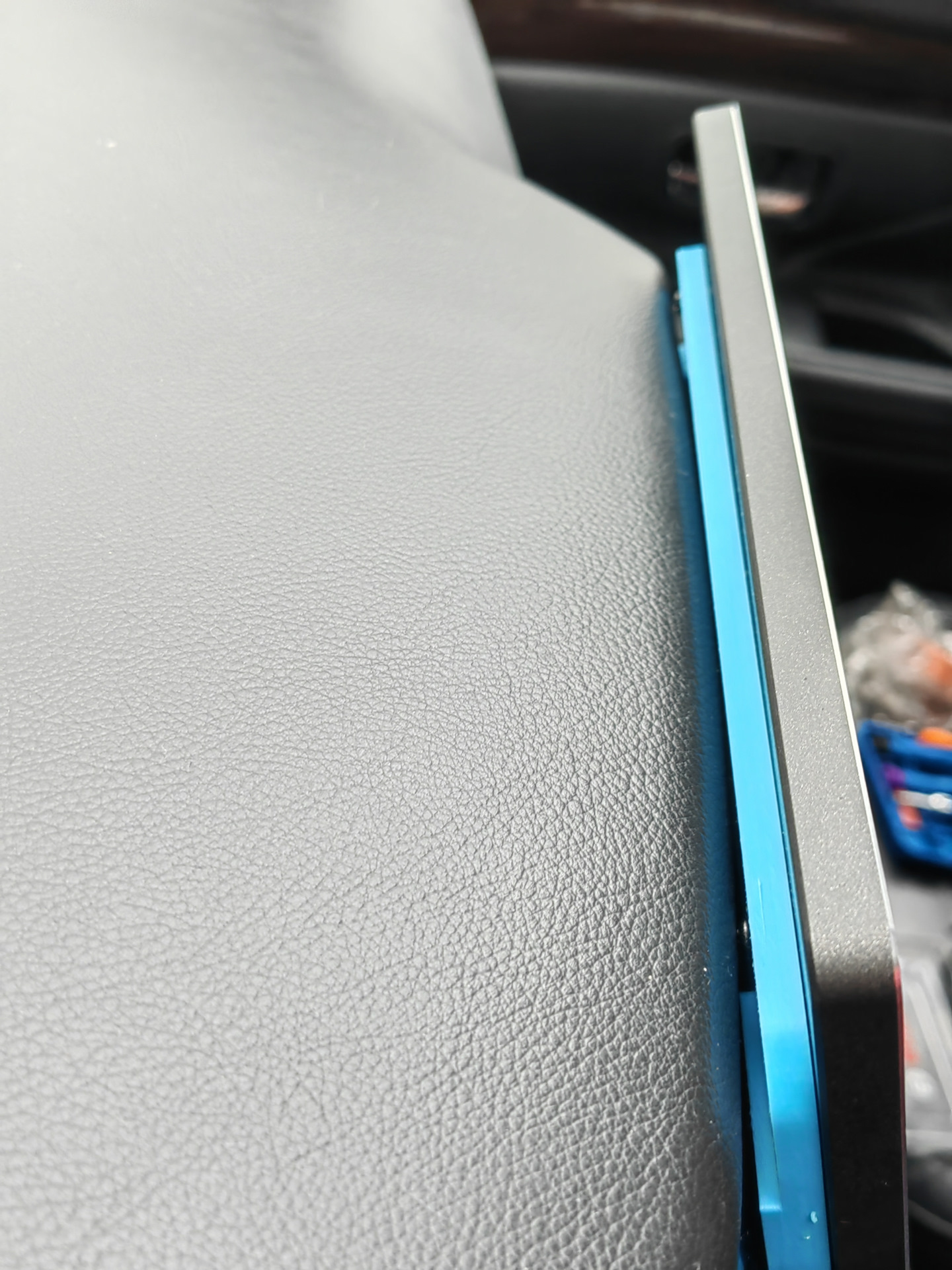

Вернувшись как полагается с мая магнитола отлеживалась ))) и параллельно изготавливалось решение по ее креплению. Благо магнитола была у меня на руках — уже детально мог все размеры снять что мне было необходимо.
Здесь же выложу как это может быть выглядеть с родной рамкой что предлагает производитель, это к уже имеющемуся пирожку мы добавляем толщину самой магнитолы — надо быть извращенцем чтоб так ставить себе магнитолы имхо.

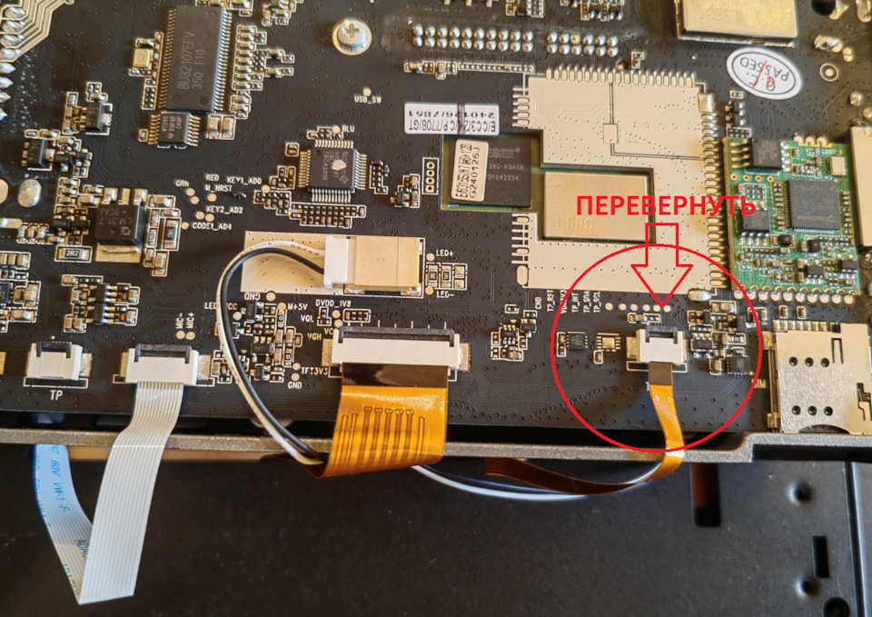

Собственно смещение на 90 градусов:
У парней из Teyes-market на youtube, как писал выше отличные видео где подробно показан процесс разбора и поворота рамки:
Забегая вперед, если будете разбирать и поворачивать рамку — обратите внимание на шлейфы подключения. Они должны располагаться по бокам одной стороной, по центру шлейф обратной стороной подключение. Я первый раз все собрал-установил и сенсор экрана просто не работал.
Переходная рамка
В общем концепция была ясна, все размеры были получены, осталось за малым изготовить переходную рамку )))
Тут мне повезло и я наткнулся на парня Фёдора с Авито, который в виде оплачиваемого хобби занимался моделированием и печатью на 3Д-принтере различных моделей. Встретились я ему обрисовал то, что хочу передал все размеры и Фёдор удалился творить )))
Первый прототип был такой:
когда все было распечатано, повертел, покрутил его уже в машине и вышло сразу доп нюансов, сама торпедо у нас не правильной формы а идет волной и надо как-то дополнительно реализовать усиленное крепление. В общем пообщавшись накидали доп. коррективы и Фёдор опять удалился творить )))
В итоге таких корректив и распечаток рамки было ТРИ )))) и уже финальный вид четвертый был согласован и выдан в свет финальную версию.
На примерке все подошло и был распечатан финальный законченный вид уже переходной рамки!
Далее оставалось только внедрить это в авто.
