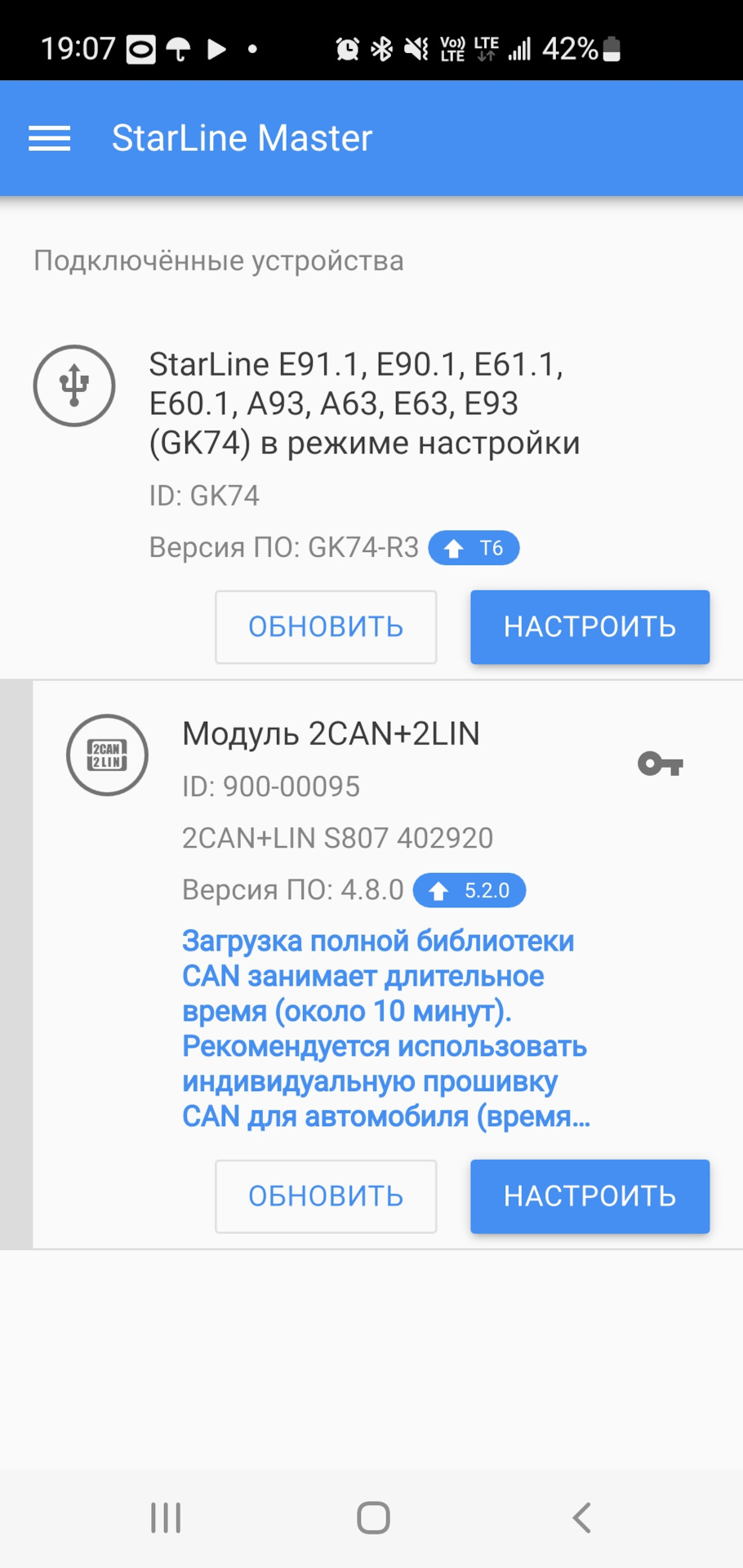

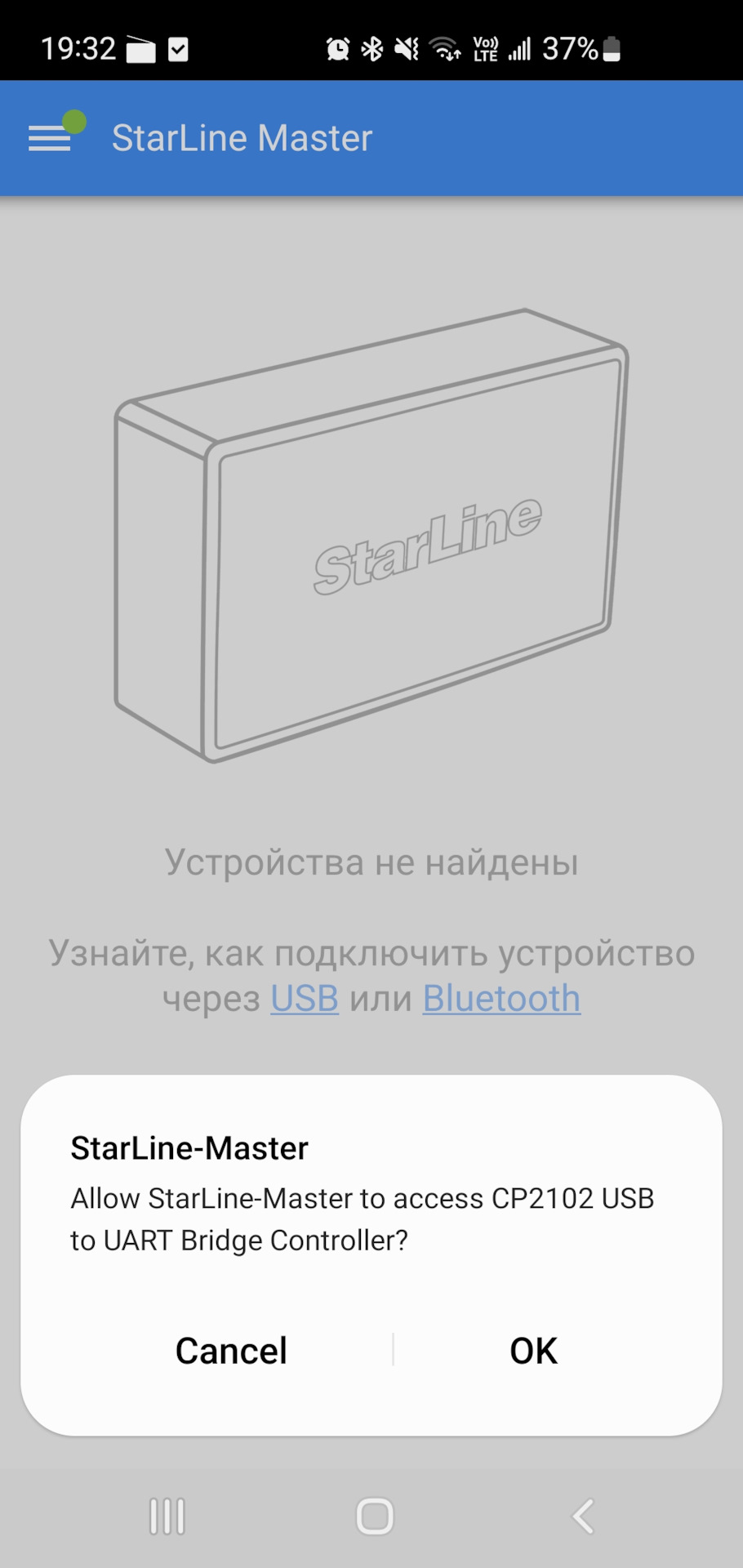

А у меня получилось достучаться до сигналки с помощью фирменного программатора взятого на время за 0 рублей.
Ещё в той статье, о которой я писал ранее, упоминалось, что подключались программатором на чипе CP2102, которого у меня к сожалению не было.
Зайдя в меню сиги, я обнаружил там пару несоответствий в значениях, из-за которых АЗ становился невозможным. Не понятно вообще, как до меня он осуществлялся и осуществлялся ли вообще.
Но стоило их поправить, как АЗ появился. А с ним новая неприятность — машина не позволяла совершить повторный АЗ, пока физически не включить и выключить зажигание. С решением этой проблемы, в очередной раз помог Sam1509

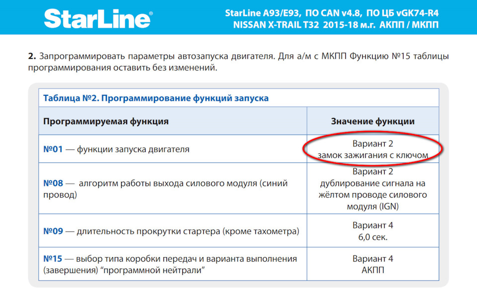

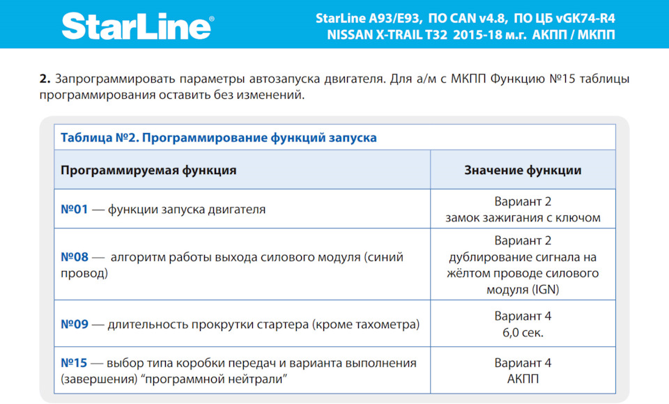

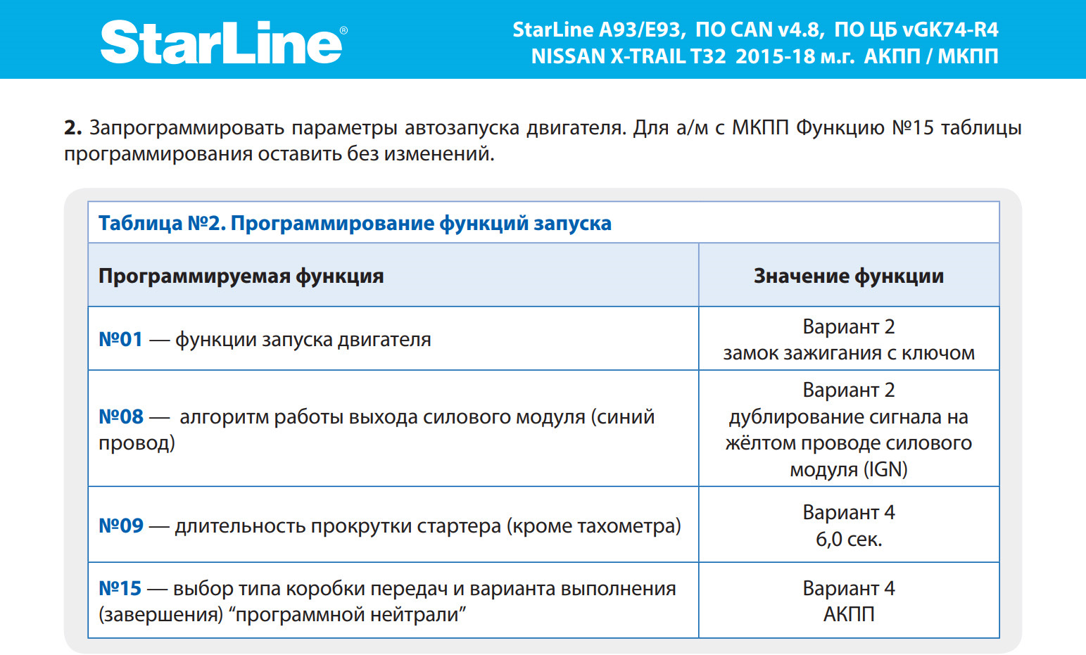

Теперь к нюансам установки. К сожалению, Starline A93 устанавливается на X-trail 32 с некоторым количеством костылей:
1. Замки будут работать лишь по аналоговому выходу, если планируется АЗ(а зачем она ещё нужна спрашиватся). Через CAN она не сможет открыться.2. С механической коробкой она тоже не дружит. По этому в мануале указано, что необходимо выставлять в настройках Автозапуска "АКПП".
3. Третий пункт вырастает из предыдущего — сине-красный провод разъёма х3 необходимо замкнуть на массу, дабы иметь возможность повторного АЗ без физического посещения автомобиля.

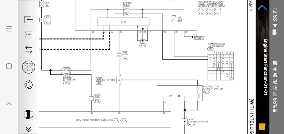

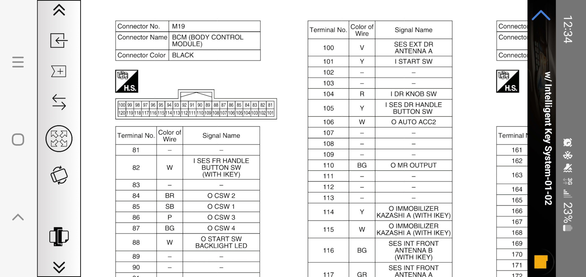

Но есть нюанс — я не знаю где брать в салоне выход сигнала генератора и какой провод от замка зажигания пускать в разрыв через реле.
В данный момент мною найдены лишь вот эти схемы. Буду признателен за любую помощь в решении этой задачи.

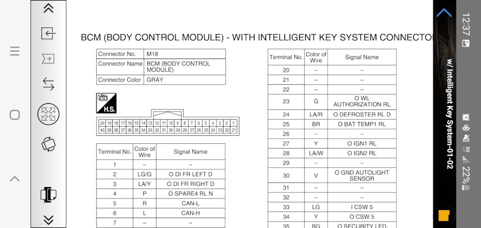

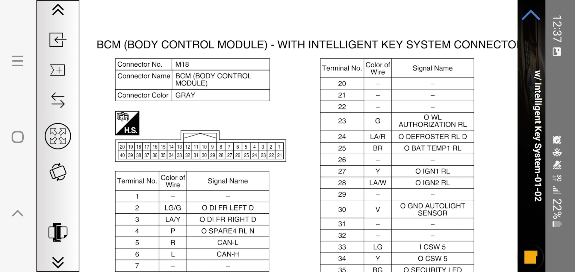

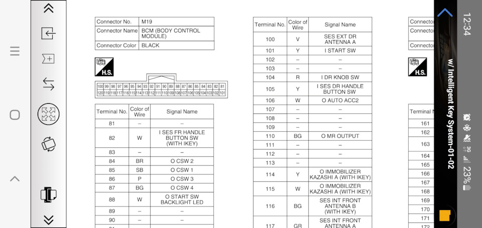

Одно из предположений в нахождении провода от кнопки зажигания это чёрный разъём блока ВСМ пин 101
А также серый разъём блока ВСМ пин 27 и 28

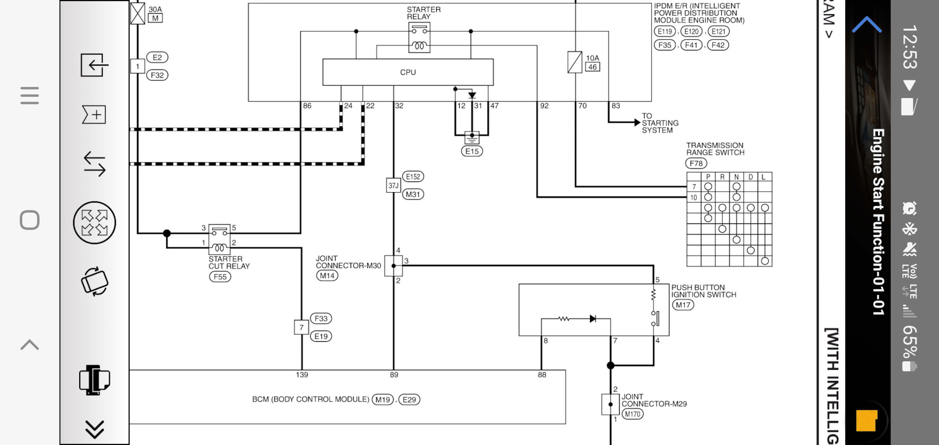

Тут на схеме провод от замка идёт на ВСМ и CPU и меня терзают смутные сомнения, что рвать надо именно тот, что идёт на CPU
Схему на приборку найти не смог. Предполагаю что сигнал генератора можно взять с блока ipdm, что стоит рядом с фильтром двигателя.

В каком мануале так сказано: "необходимо выставлять в настройках Автозапуска "АКПП""? Странно это конечно. А в этих машинах датчик нейтрали есть? … на альмерах знаю что есть
Насколько я понимаю машина на "кнопке" (заводской бесключевой)? Если да, то я к тому, что всегда можно просто сделать по наиболее грамотной схеме (через имитацию нажатия кнопки) и как таковой вопрос "мягкой посадки" даже стоять не будет.
Что значит через имитацию? В статье выше чел обосновывает установку реле тем, что оно рвёт сигнал от мозга к кнопке, дабы обмануть сигу и она при снятии с охраны не глушила тачку. В моём же случае она сначала её глушит, а уж потом открывает двери. Даже не нажатием на педаль тормоза. Датчика нейтрали, как я понимаю нет, это же механика. А вот скрин из мануала по установке этой сиги именно на хитрилу.
датчик нейтрали как раз на механику и ставится … те, кто ставит сигу на альмеру (мкпп) в настройках ставят "акпп" и подключаются к этому датчику … чтобы не надо было проделывать программную нейтраль
Что касается "имитации" — имелось ввиду чтобы сига, когда вы дистанционно даёте команду на запуск не релюшками включала зажигание/стартер (как это предлагает старлайн), а просто вызывала штатный автозапуск, точно также как вы сами это делаете каждый раз перед поездкой
А насчёт "обмануть сигу, чтобы она не глушила" — возможно вы неверно представили, ибо зачем рвать сигнал с кнопки … Я ту статью, на которую вы ссылаетесь как то уже читал вроде … там речь про то, чтобы лишить блок смарта знания о том что включено зажигание и двиг заведен … и тогда он среагирует на нажатие кнопки как надо — включит штатные реле зажигания (по второму нажатию), а сига свои отпустит … и тогда будет безразрывный переход с колхозного старлайновского а/з на штатный а/з … правда тут тоже не всё так просто и на разных машинах может быть разная побочка … ведь получается что перед данной поездкой нормального штатного автозапуска (с правильной последовательностью включения штатных блоков) так и не произошло

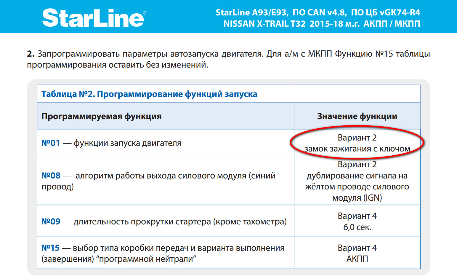

Только сейчас прочитал твои каменты. Грамотно и по существу разложил. Согласен с тобой, что система идиотская. Что им мешало сделать по уму, если они не предлагают доп устройств для "мягкой посадки". Ну да ладно, это всё политес.
В функции 01 выставлено "кнопка". Просто скрин взял другой. И при этом МП отсутствует. Как же тогда переподключить сигу грамотно, чтобы оно работало?
Кнопка? странно… Я конечно в подробности не вдавался именно данной сиги, но раньше, когда только в сигах стали добавлять "кнопочный" сценарий, то для "нажатия" на кнопку использовали стартерный канал, обычно это черно-желтый провод. То есть если скажем ты в таблице выбираешь "кнопку", то после команды на запуск на этом проводе появляется короткий импульс, а зажигание 1,2 и асс уже использовались для каких-нибудь альтернативных нужд … например, "нажать" тормоз перед нажатием кнопки… в инструкциях обычно рисуют диаграммы какие сигналы на каких проводах появляются в зависимости от выбранного режима а/з, ну текстом уж точно расписано…
Когда выбрана замковая схема, то там обычно сначала подается питание на зажигание 1,2, асс, затем через пару секунд на стартер, далее стартер отпускается и всё — двиг заведен. — стандартная классическая последовательность
Короче, такие вещи надо в любом случае уточнять по конкретной инструкции. Возможно в вашем случае тот факт что выбрана "кнопка" не особо влияет на что-либо.
Чтобы 100% сделать мп, как я уже писал, — надо с помощью схемы сымитировать тоже самое что делаете вы при запуске двига самостоятельно — нажать кнопку, то есть реализовать соответствующую схему и сделать соответствующие настройки — сейчас у вас сделано по "замковой" схеме — и чтобы в рамках неё реализовать мп надо сделать то что я писал ранее — ""для начала как-то не дать сиге глушить двиг при снятии с охраны и уже потом обманывать штатные блоки, чтобы они думали что двиг не заведен и зажигание не включено, чтобы они же включили свои релюхи по команде с кнопки."" (но тут уже нужна некоторая квалификация)
