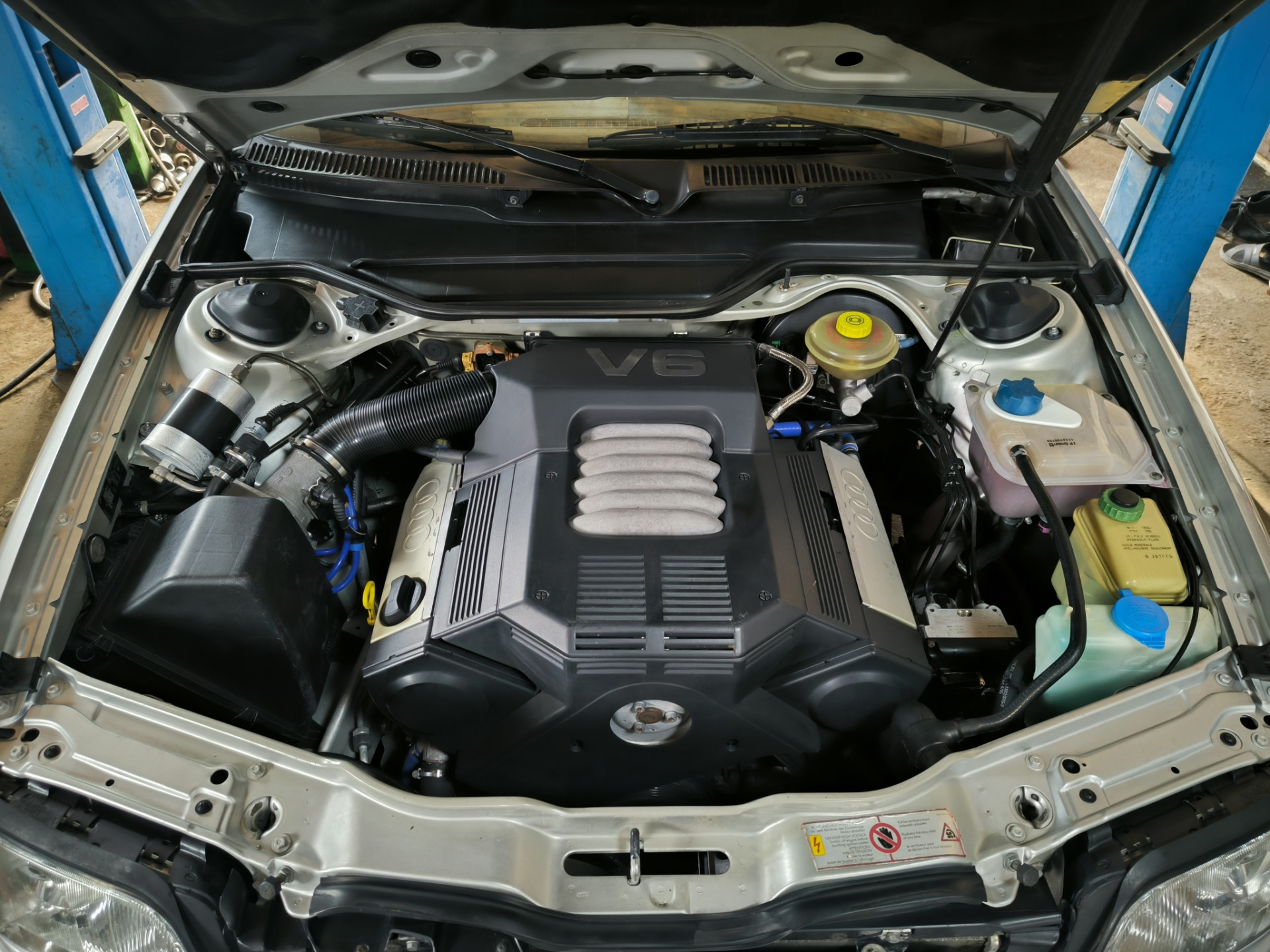

Подошло время замены моторного масла и было принято решение менять кучей всё и везде. Для этого было закуплено следующее:
Менял всё у знакомого на подъёмнике, который был полностью мне предоставлен на весь день. Обозначил фронт работы, порядок замены и принялся за работу.

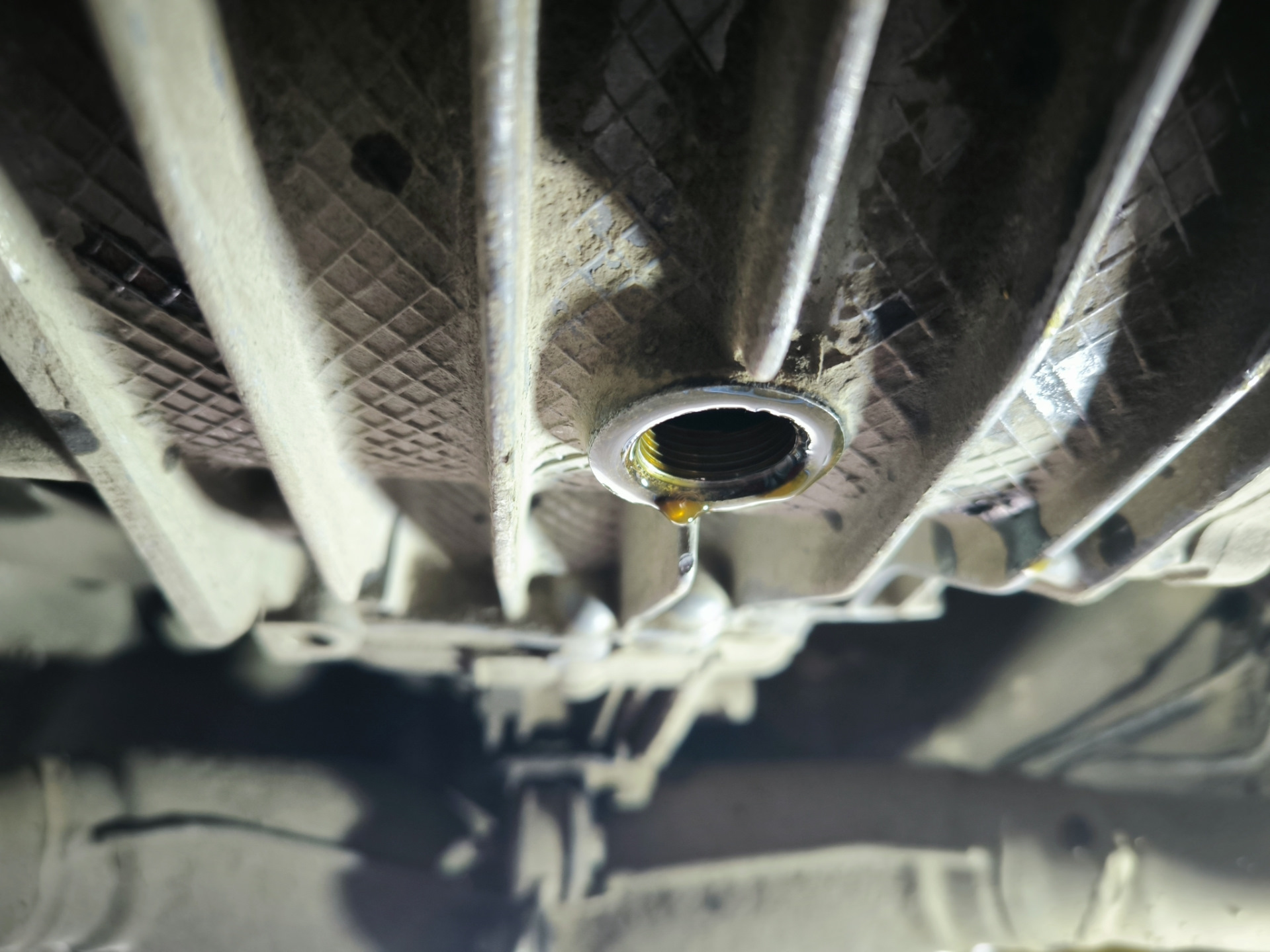

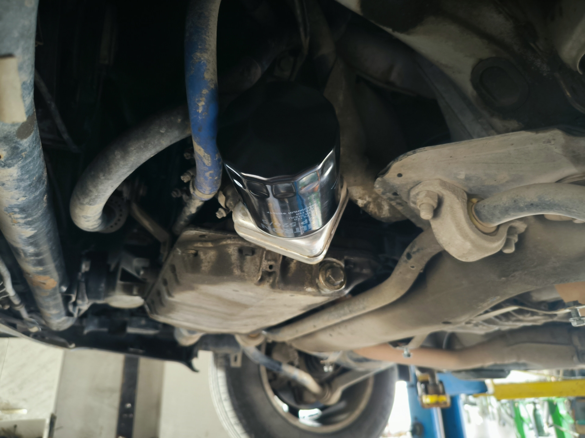

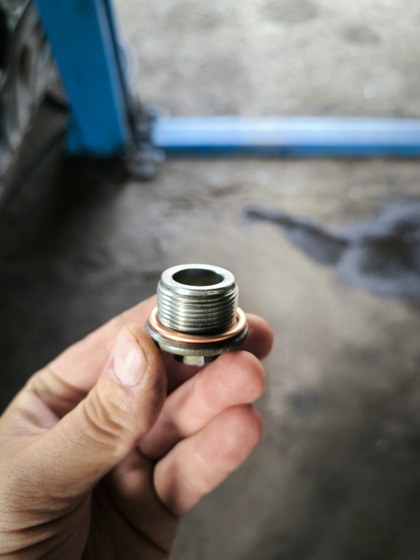

Поднял машину на подъёмнике, снял защиту и начал сливать масло.

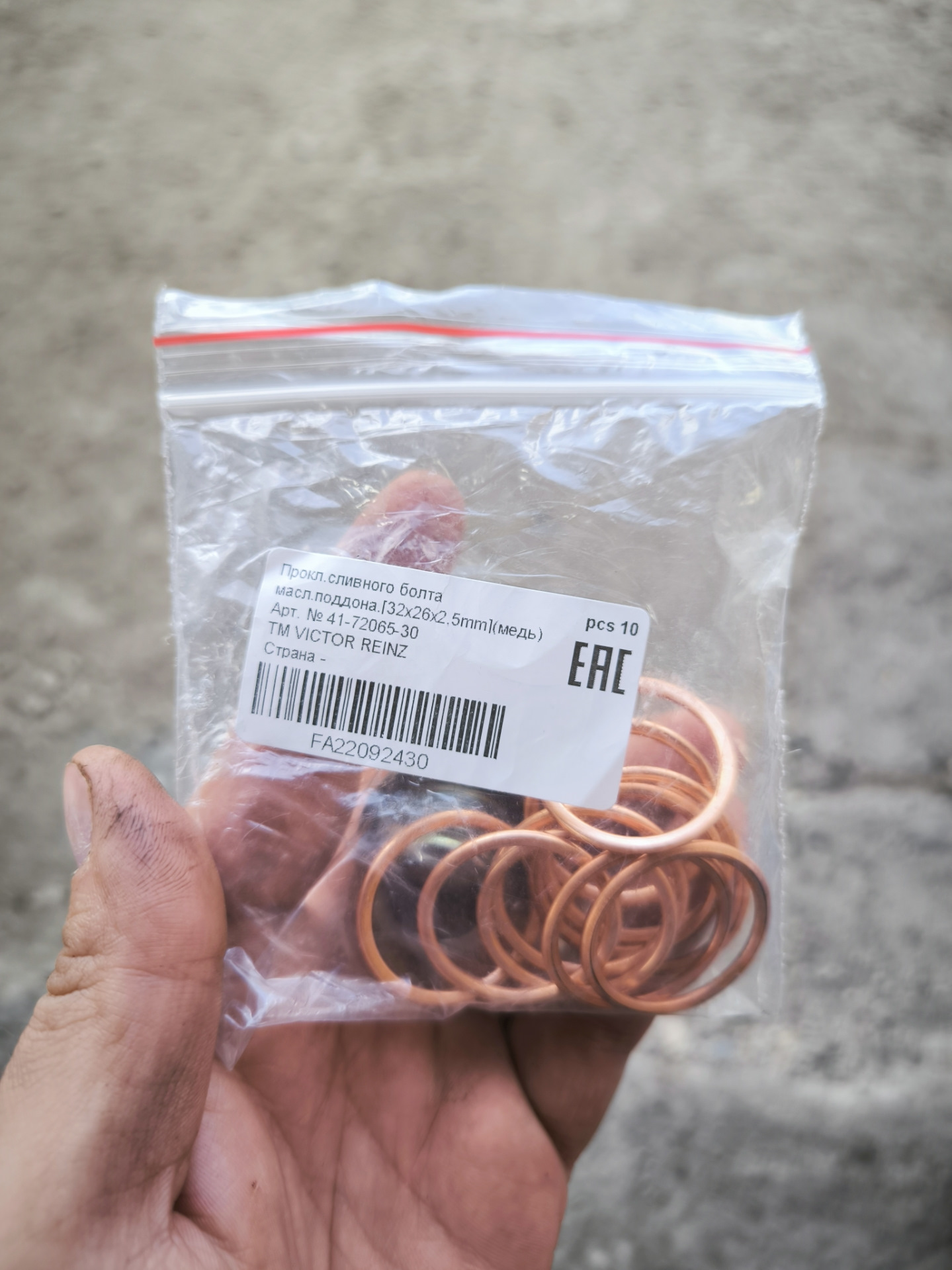

После слива масла всё протёр, закрутил новый фильтр, установил новую шайбу на сливную пробку и всё собрал.

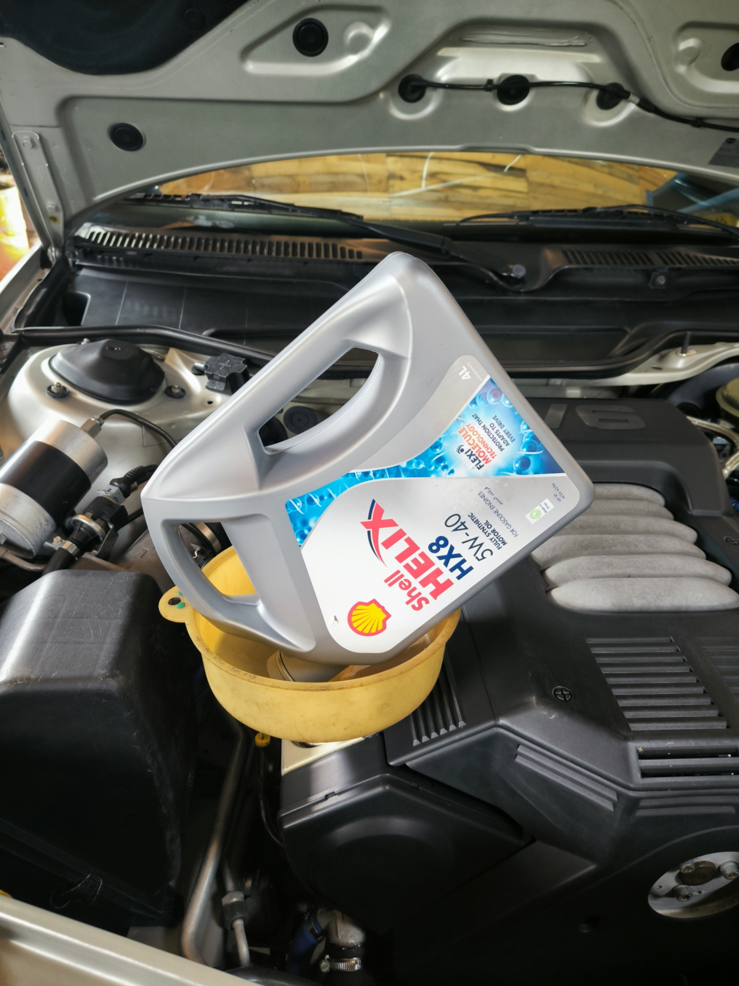

Затем опускаем машину и заливаем 5 литров моторного масла.

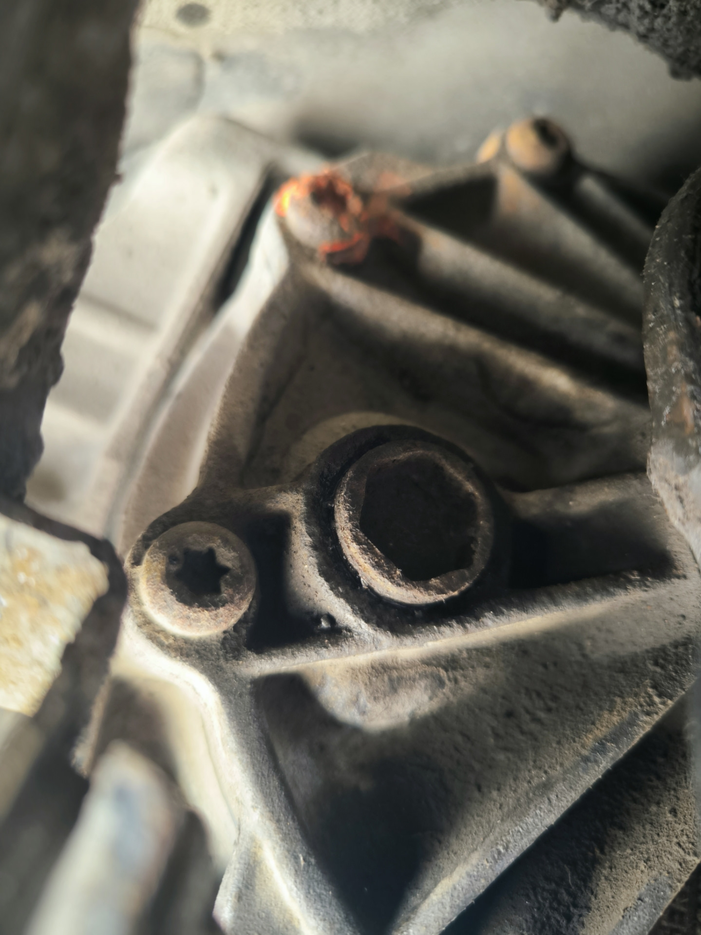

Затем приступил к замене масла МКПП. Открутил сливную пробку и слил масло.
После слива старого масла для заливки нового нужно снять защиту пыльника внутреннего левого шруса, так как заливная пробка под ним.
Залил в коробку столько масла, чтобы из заливного отверстия полилось. Готово)

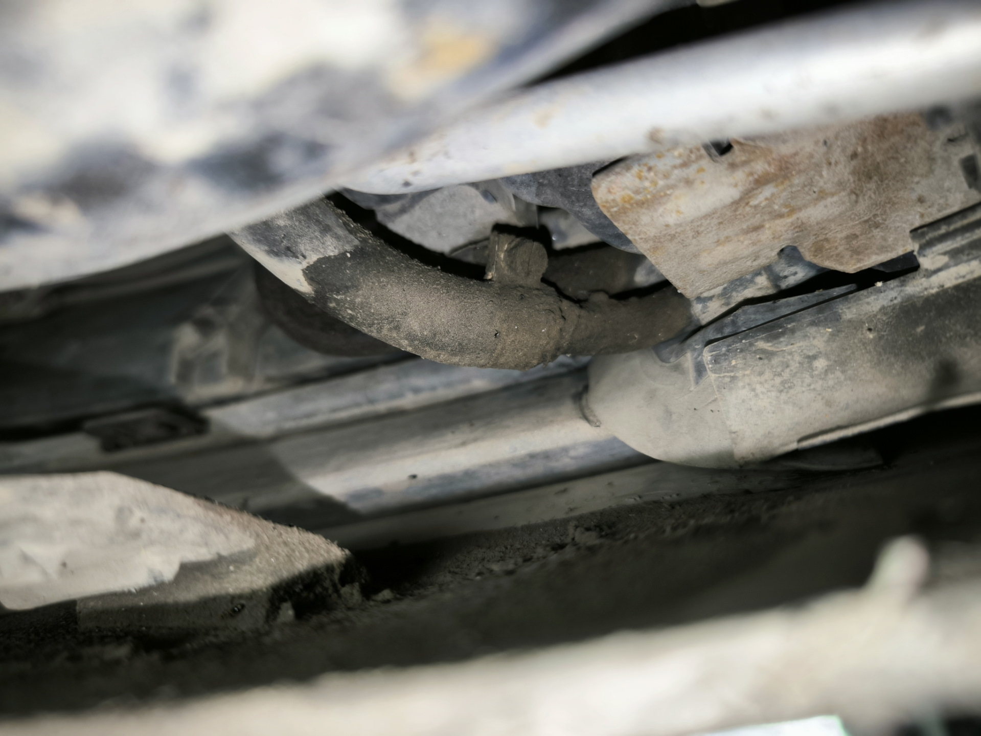

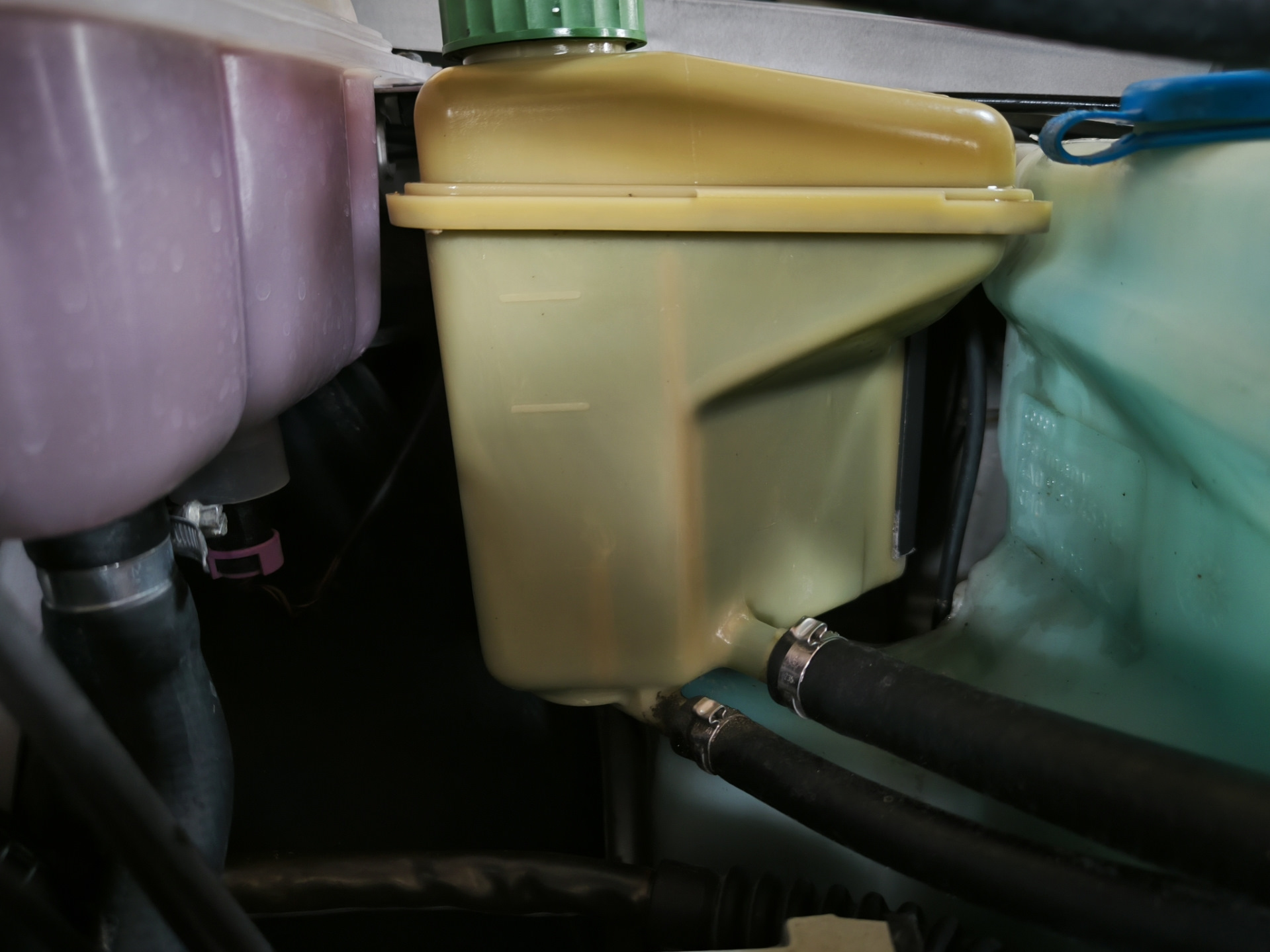

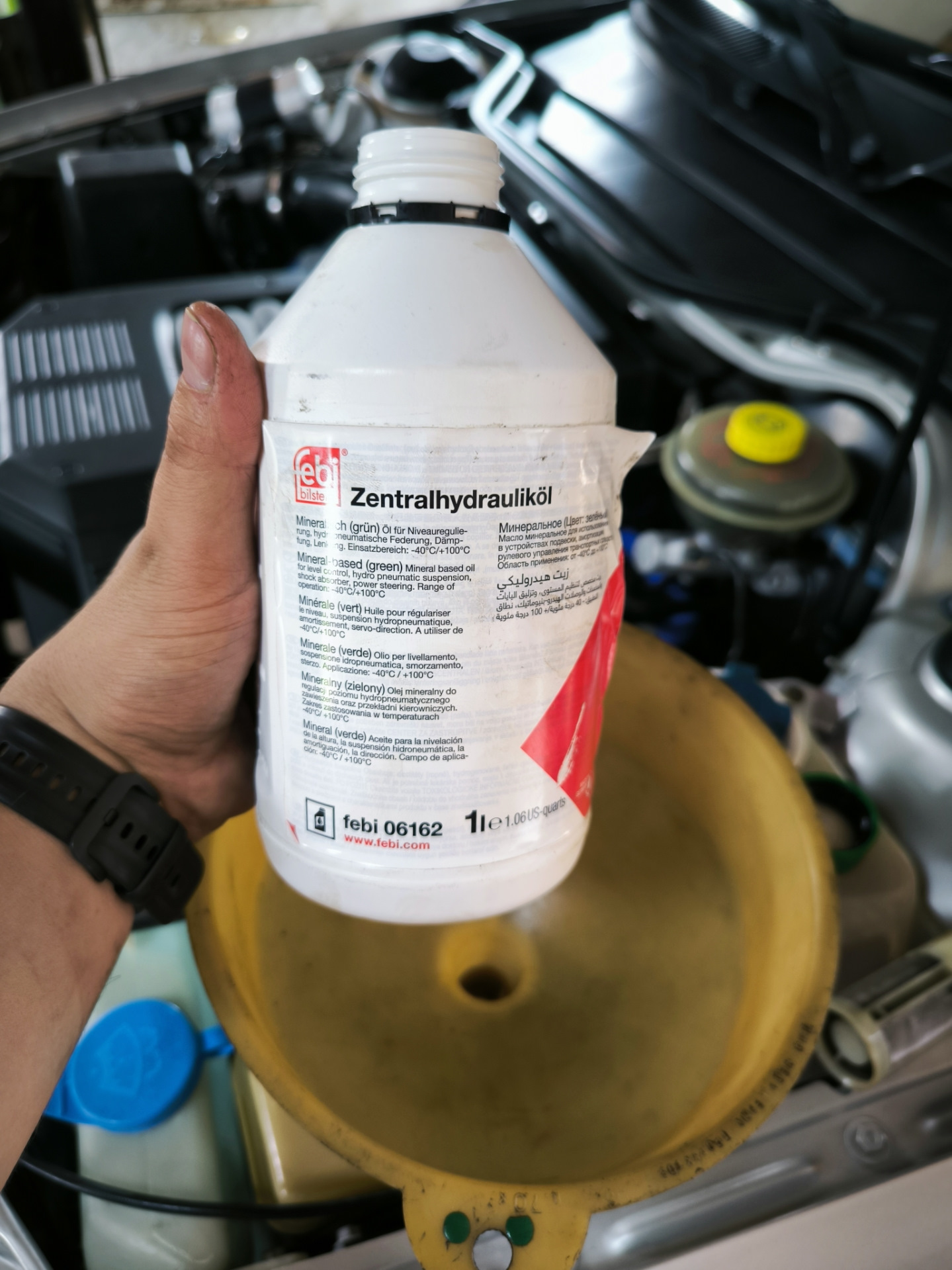

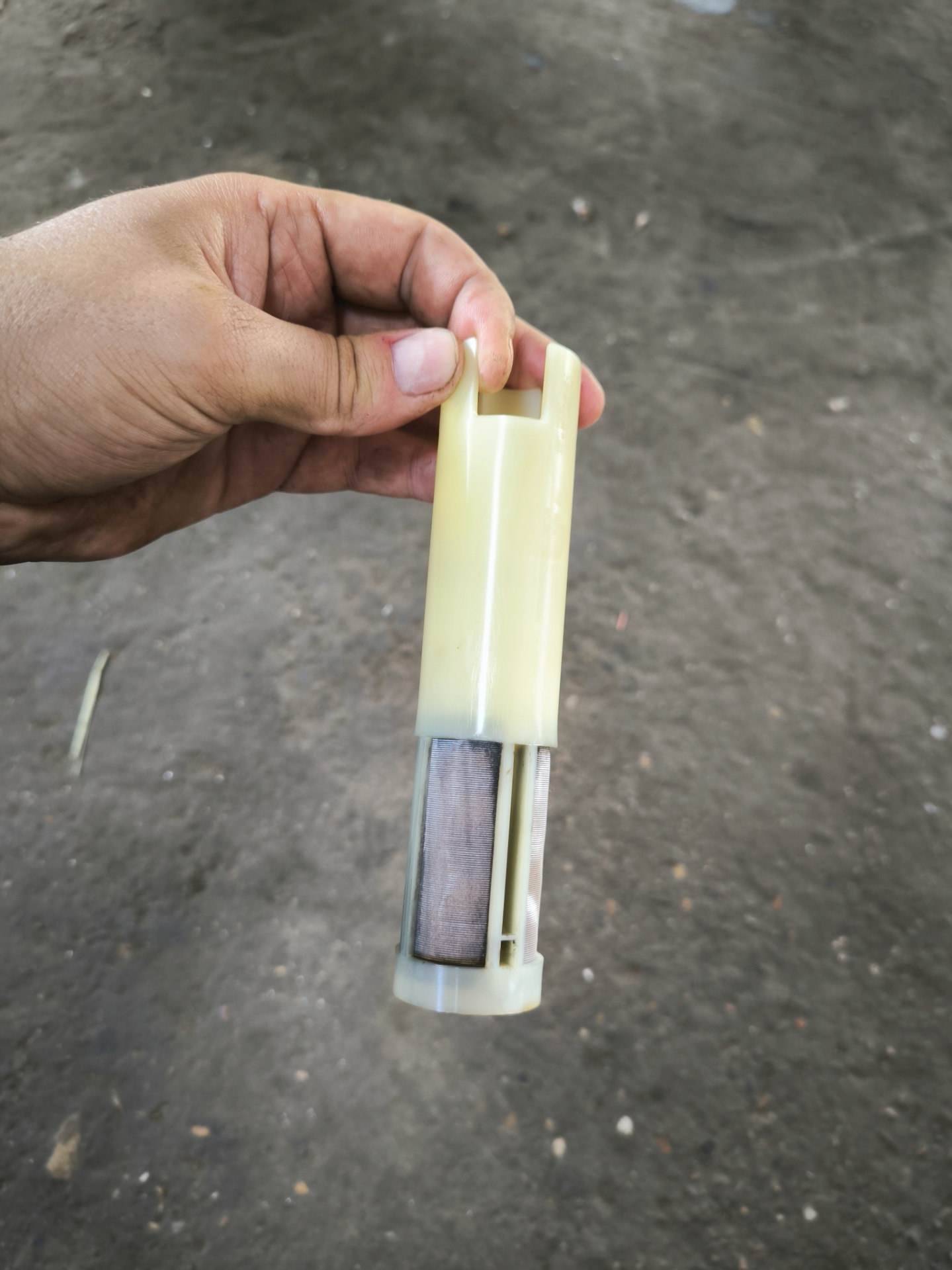

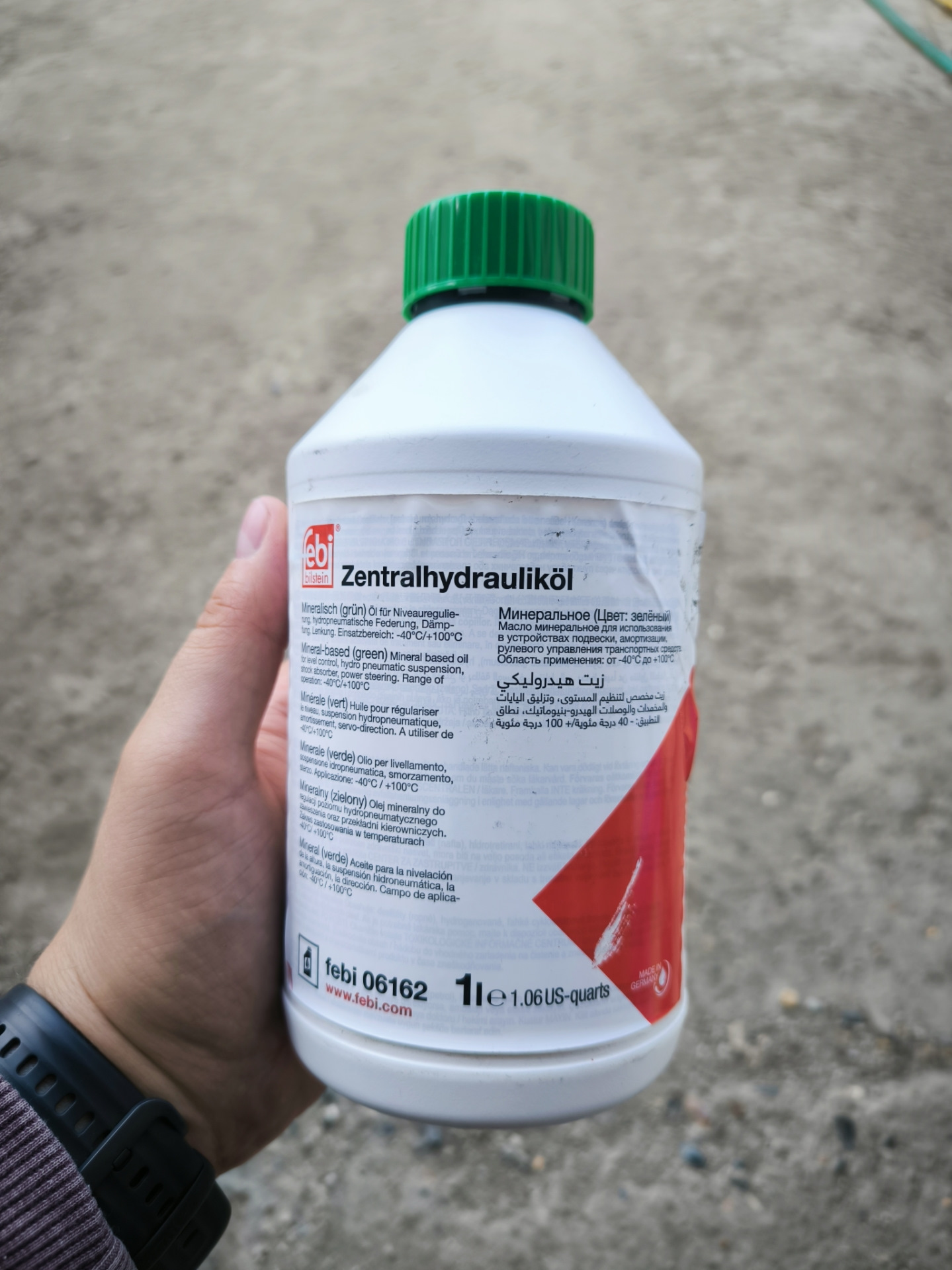

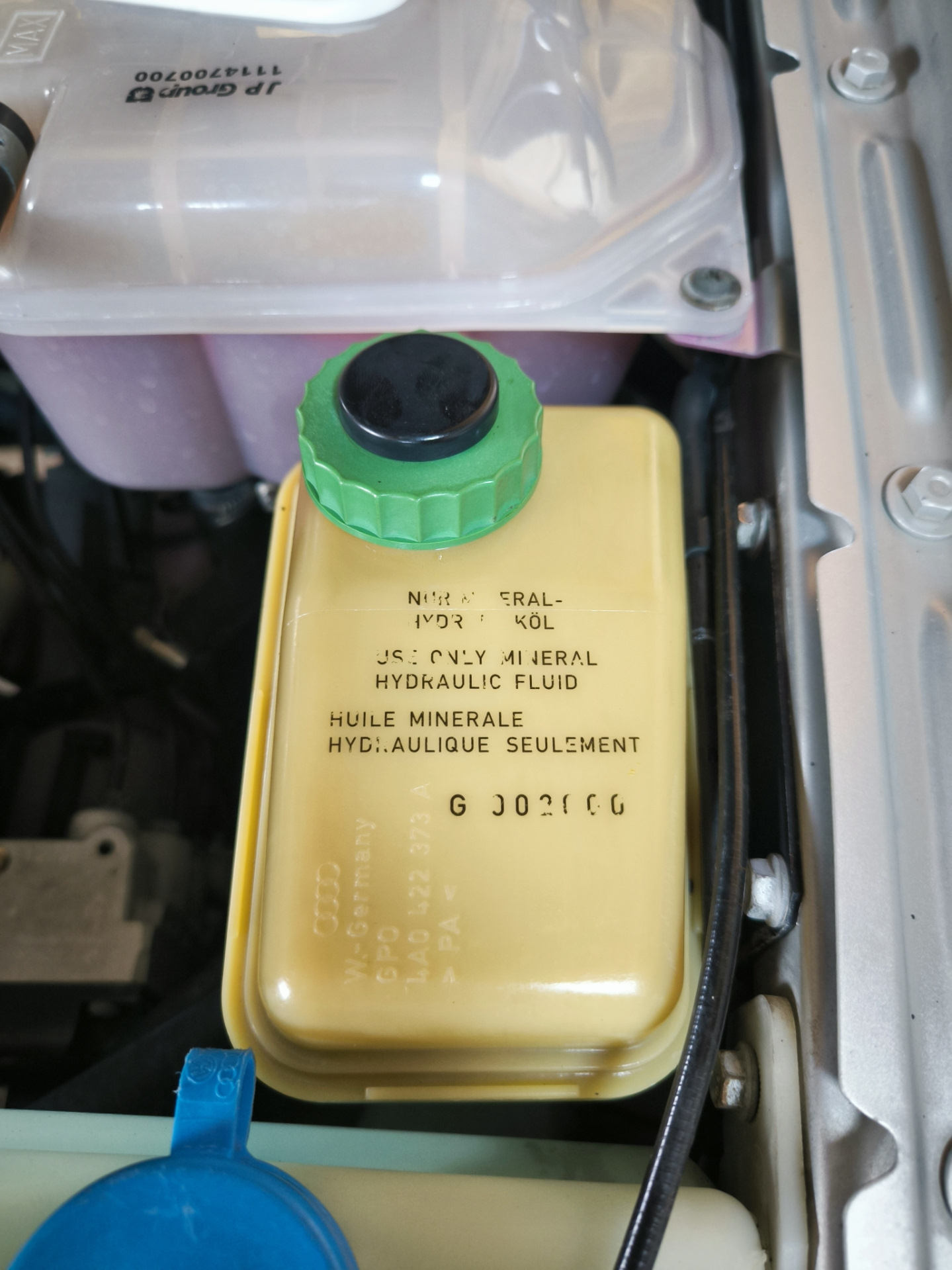

Далее приступил к замене жидкости ГУР. Опустил машину, открыл бачок и извлёк сетчатый фильтр, который сразу промыл нефрасом и отложил.
Масло сливал путём снятия подводящего шланга магистрали к радиатору жидкости ГУР под бампером.
После полного слива масла надел на место шланг магистрали, затянул хомут и снова опустил машину для заливки новой гидравлической жидкости. Залил 1 литр и оставил пока так. После запуска и прокачки долью если понадобится.

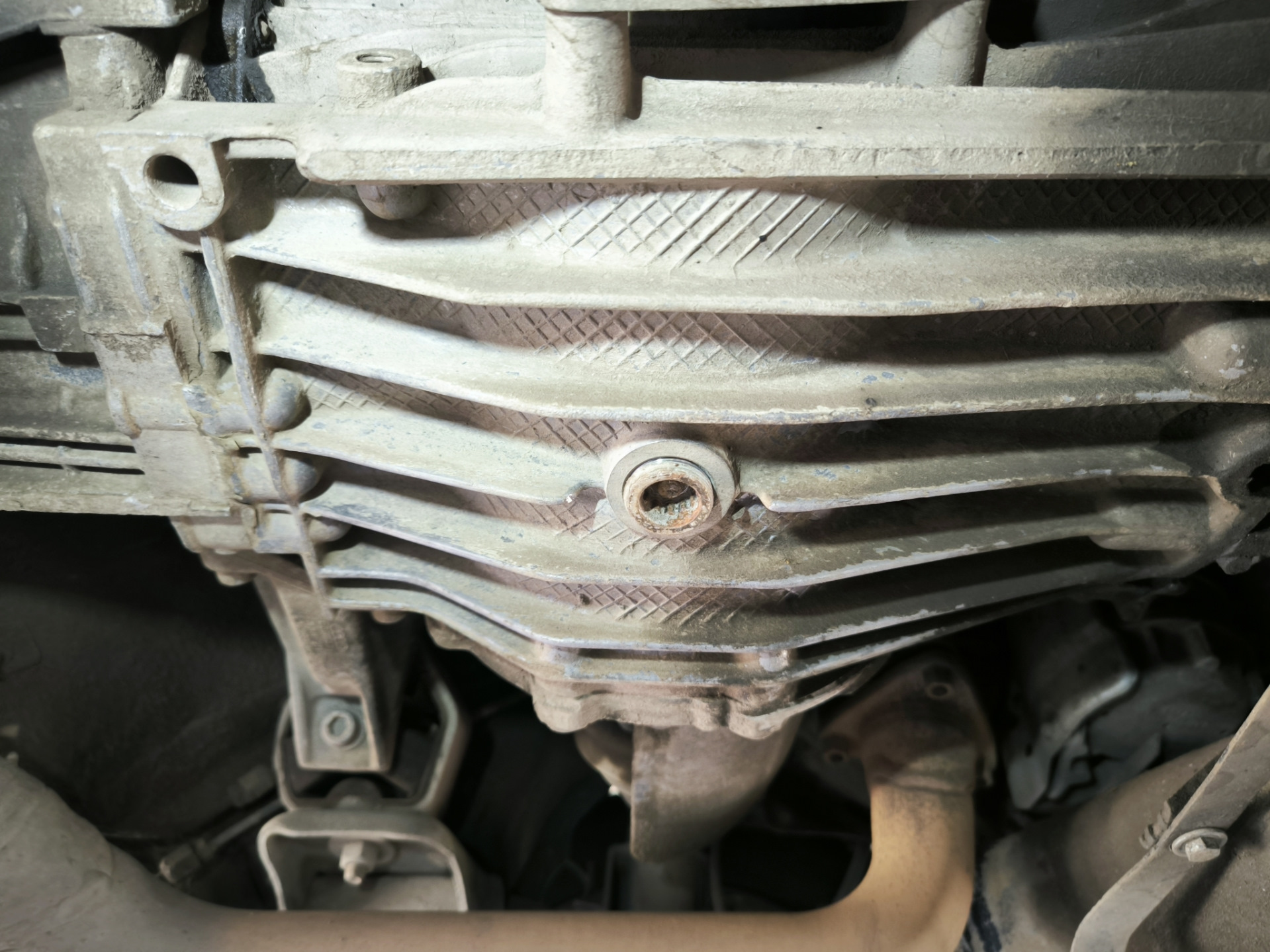

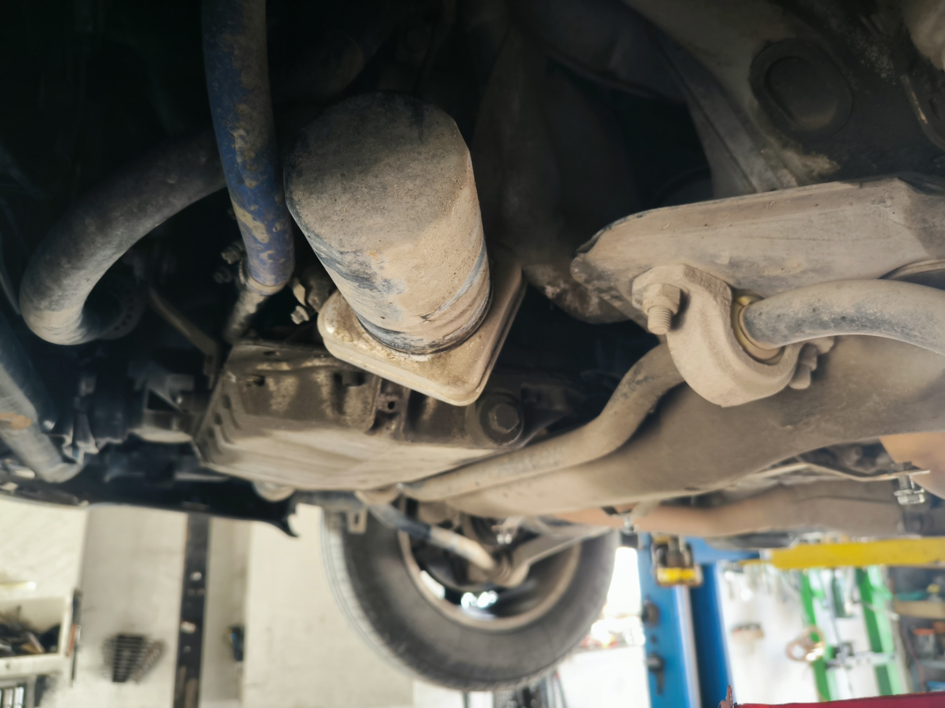

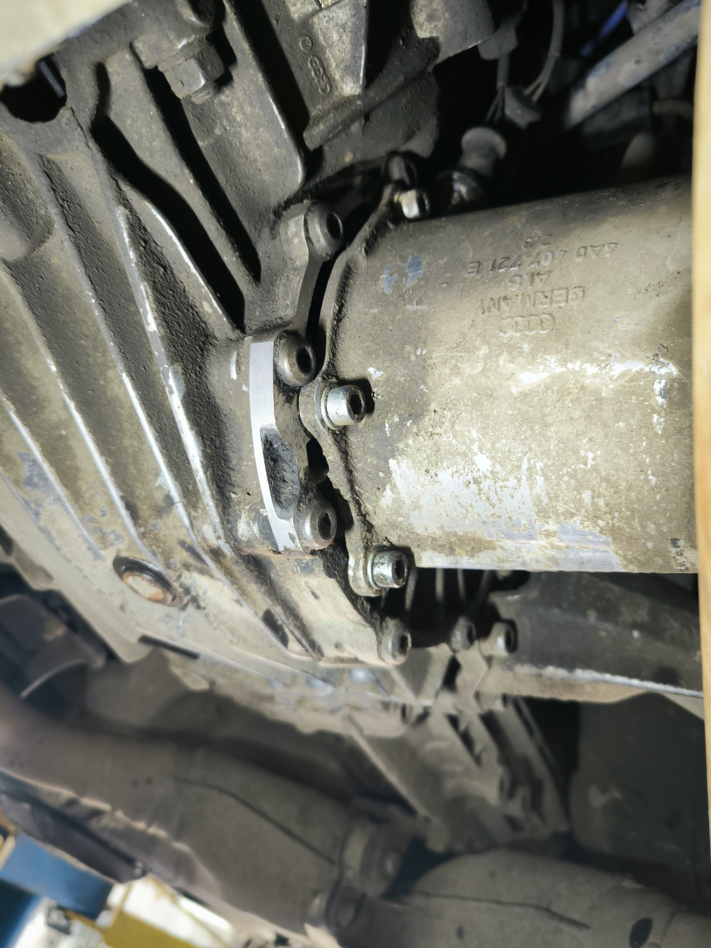

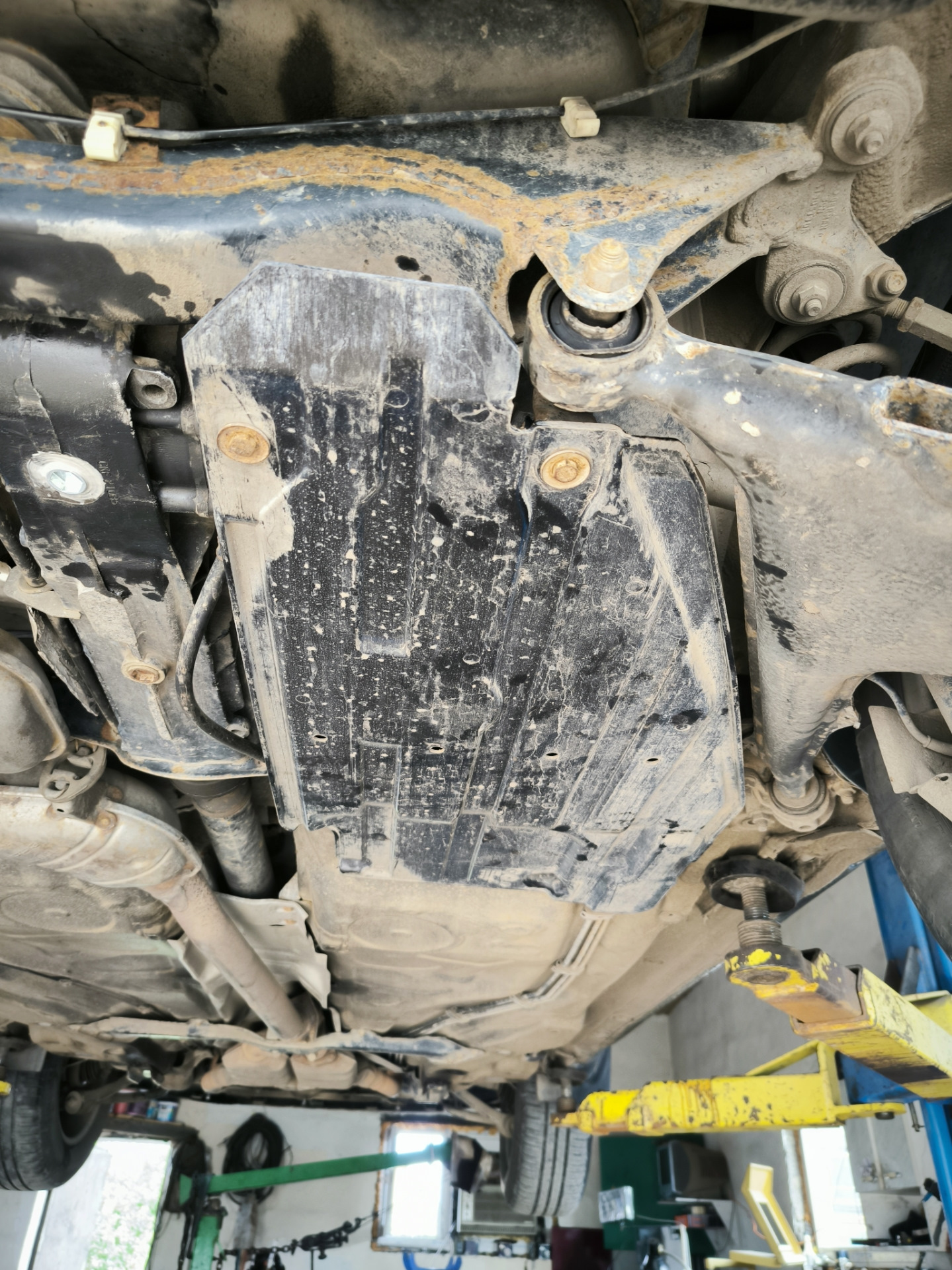

После всех манипуляций спереди идём назад для замены масла в заднем редукторе. Для этого понадобится снять защиту топливного бака, так как она мешает залить новое масло.

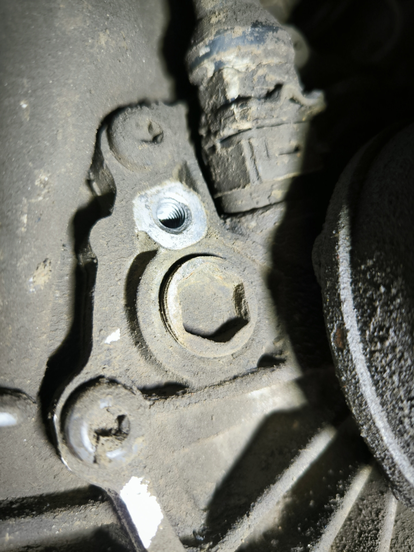

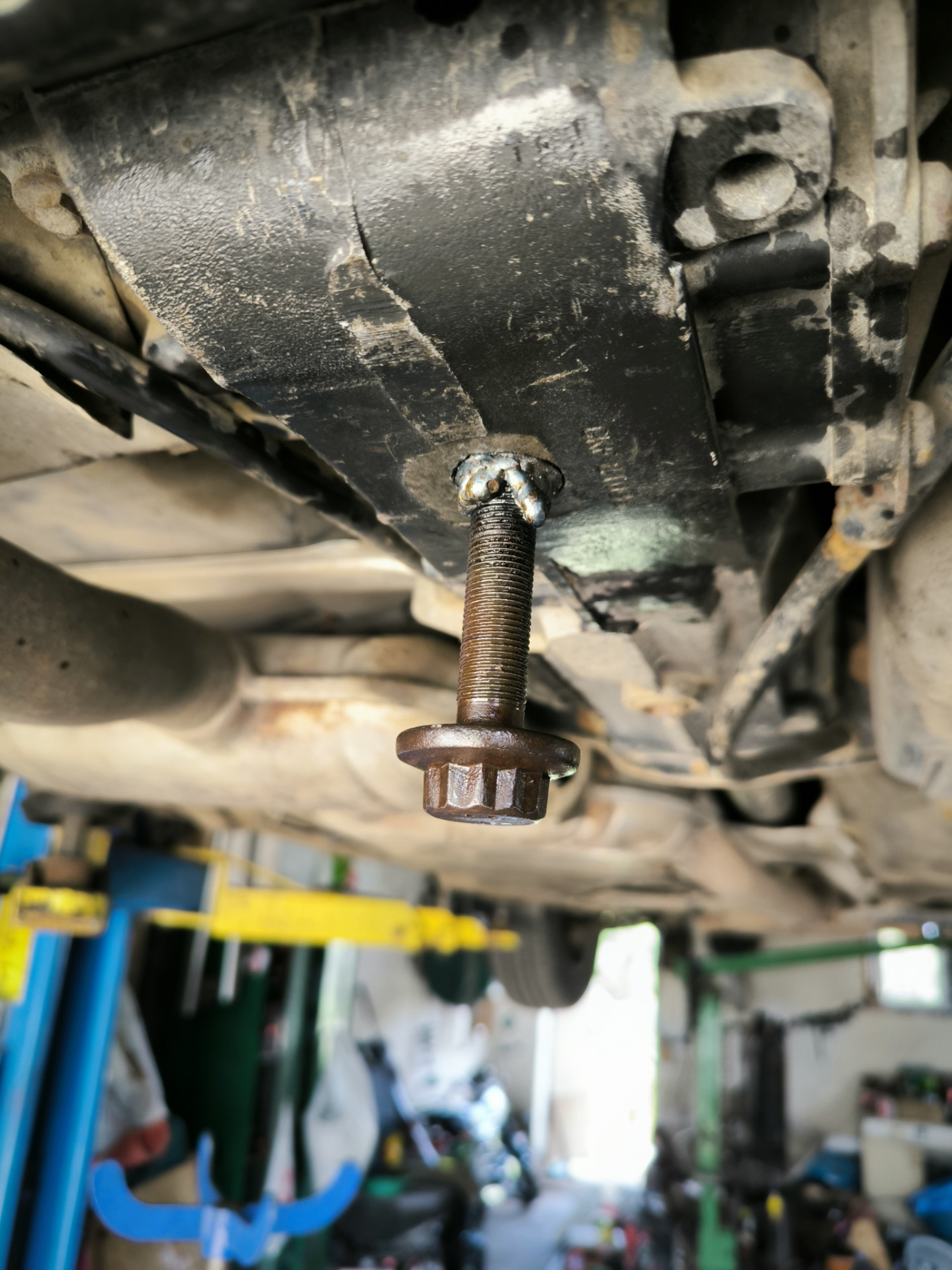

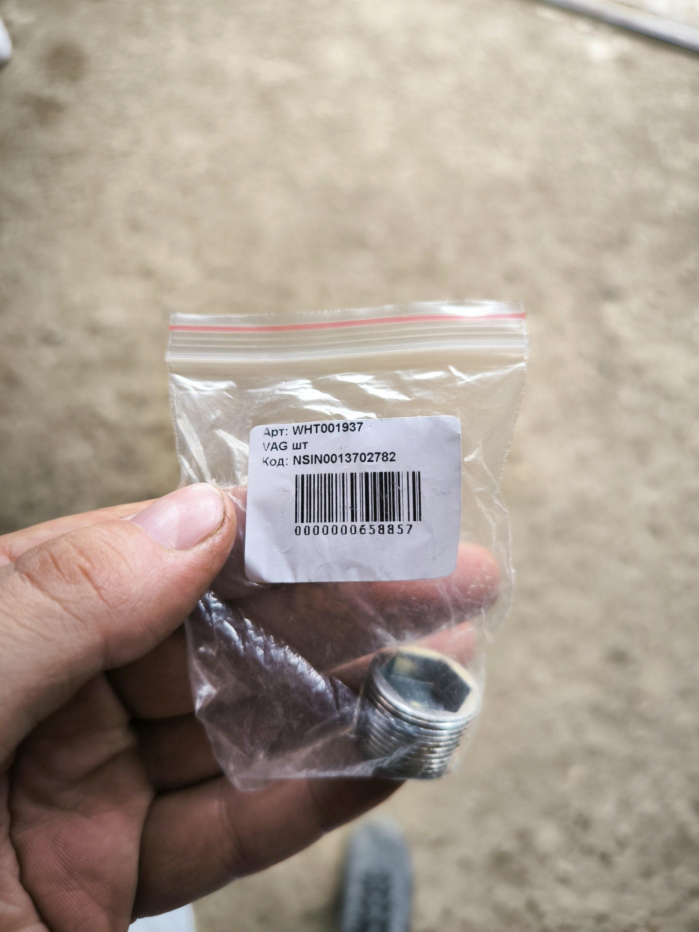

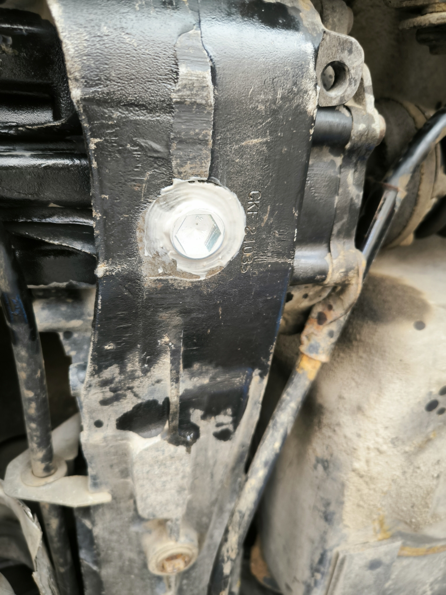

А далее нас ждала е*** морока с откручиванием сливной пробки заднего редуктора. Как и чем только не пытался её открутить-не получилось! Решено действовать по хардкору. Нашел болт, вставил в пробку и приварил.
После сварки болта при помощи трубы и какой то матери я её всё таки открутил! Пока морочился с пробкой и сваркой сразу заказал новую сливную пробку, так как старой пришёл край)))
Закрутив новую пробку на место, решил пройтись вокруг неё герметиком, так как вокруг пробки была щель, в которую по моим предположениям попадала грязь, вода и в последствии чего она сильно заржавела.
Далее залил новое трансмиссионное масло через заливную пробку до появления подтёков и закрутил всё на место.
После сборки и заливки установил на место защиту топливного бака.

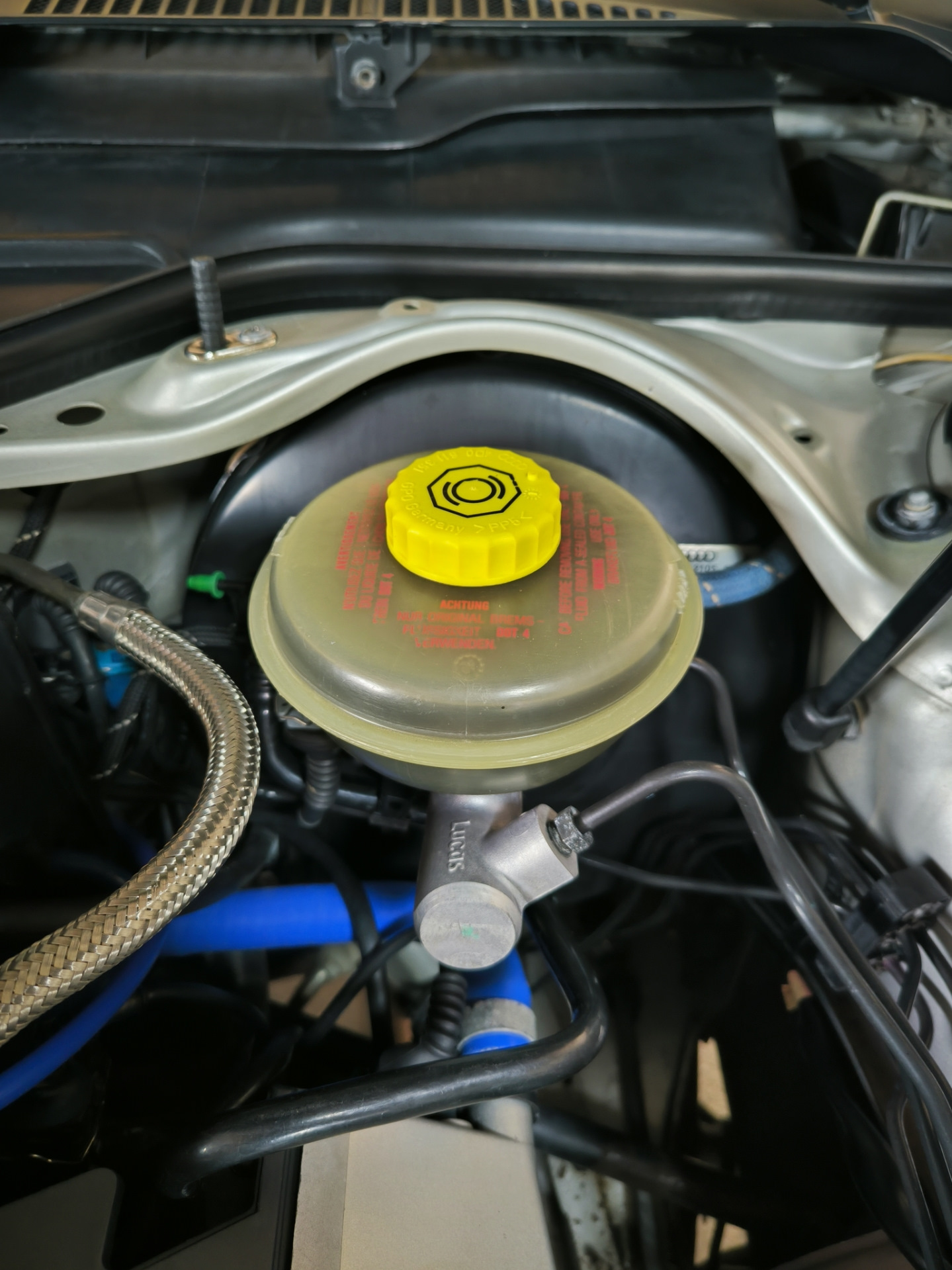

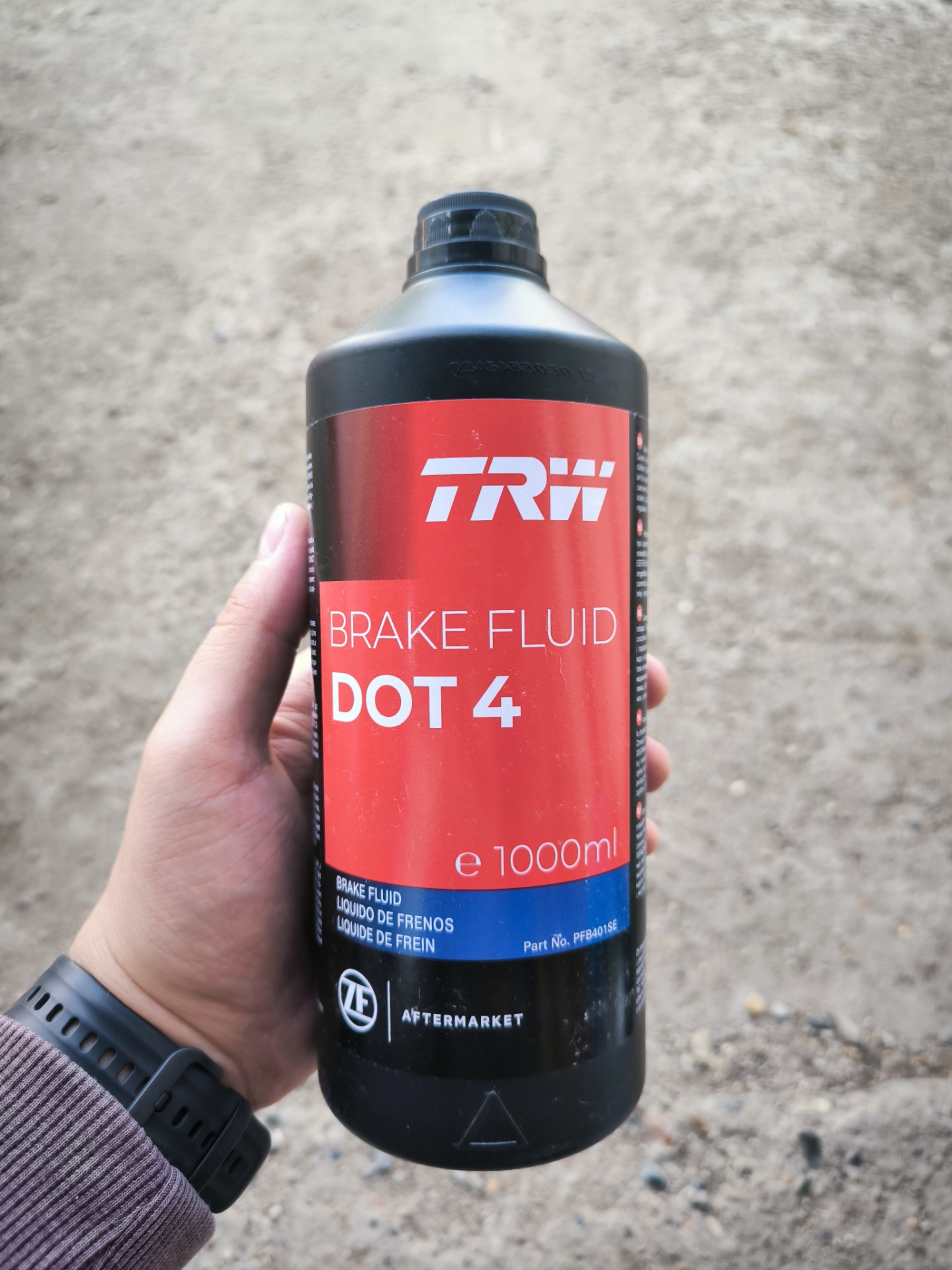

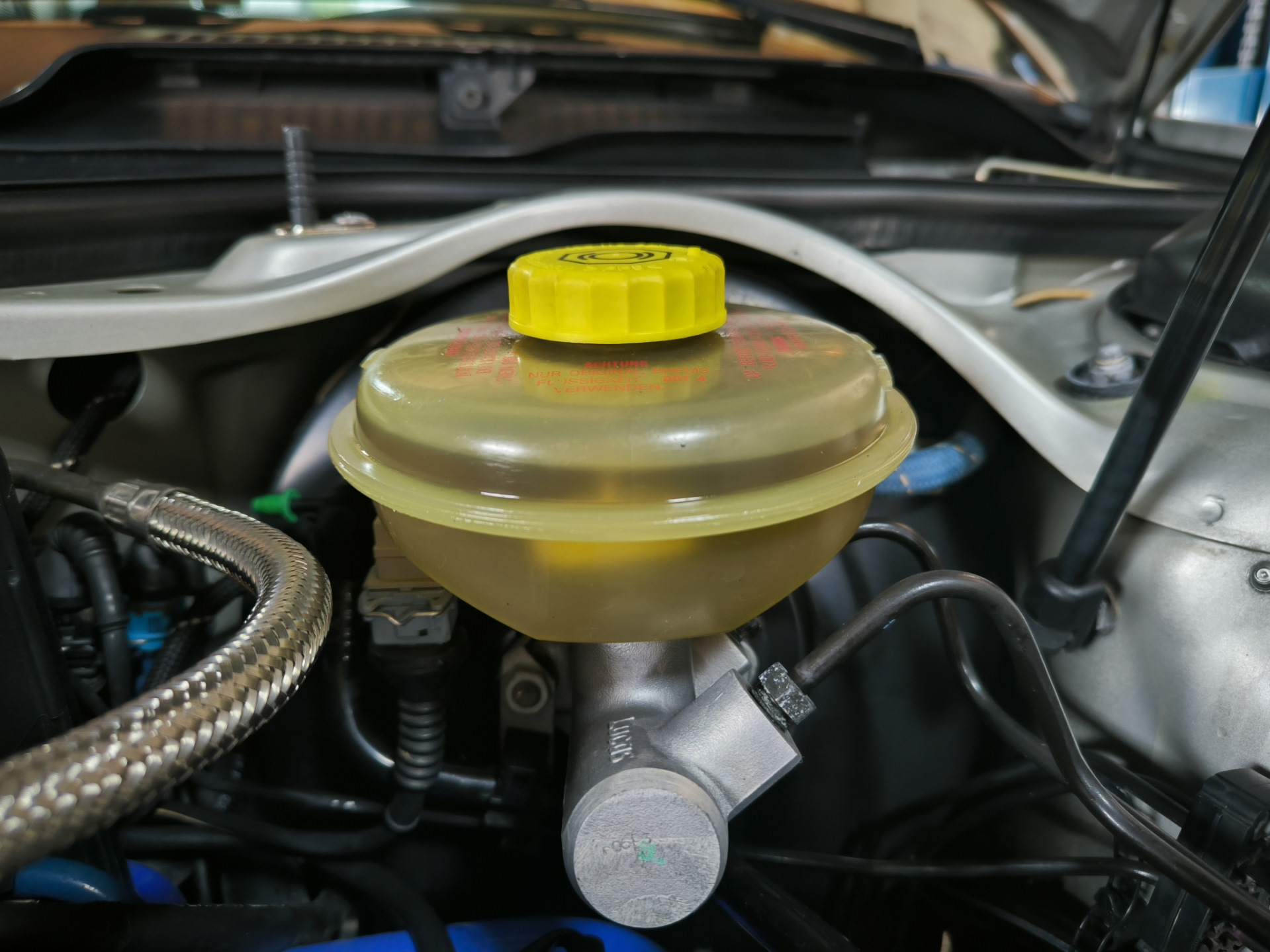

Далее была замена тормозной жидкости при помощи товарища, который был под машиной в то время как я накачивал педалью. Фото нет, но есть фото жидкости до и после.

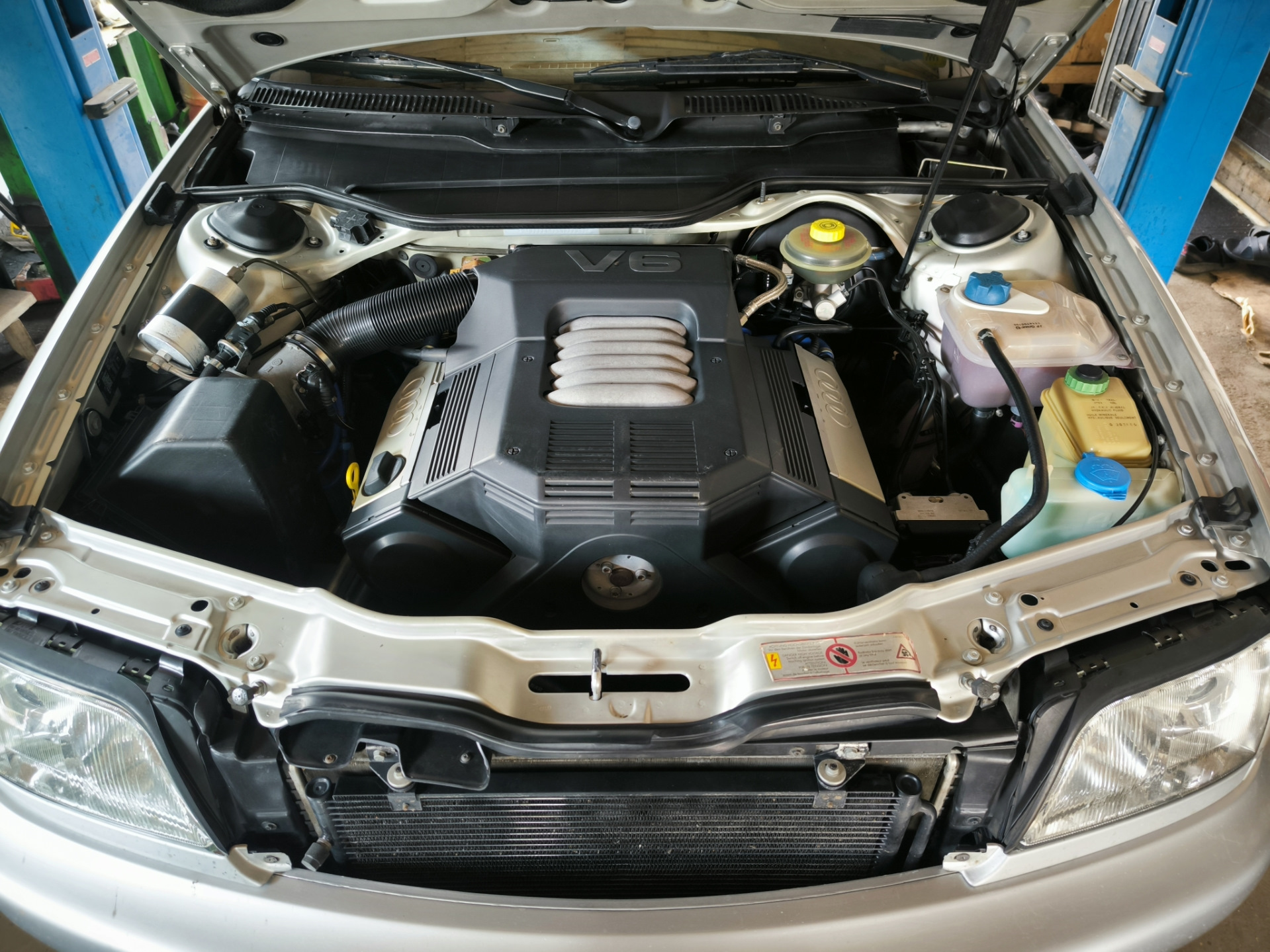

После всех процедур следует проверка уровня масла в двигателе и пробный запуск. Покрутил рулем в все стороны от упора до упора чтобы выгнать воздух и долил еще немного до уровня. Накачал тормоза и пошёл еще раз все проверять на наличие течей. Течей не найдено а значит можно ставить на место защиту и со спокойной душой покидать подъёмник.

Клемму снимал когда варился в сливную пробку.
