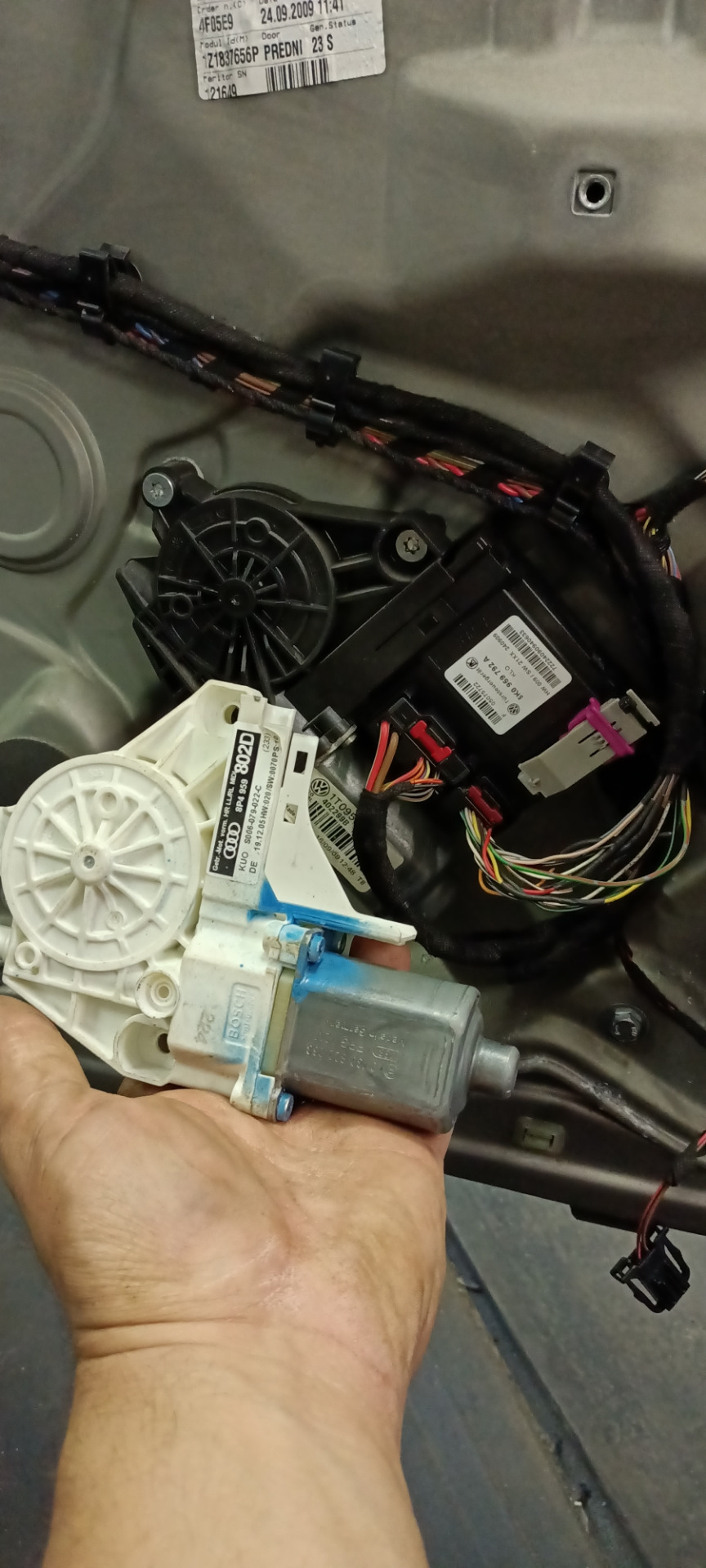

Ну вот и до меня дошла напасть с правым эсп) было жарко и внезапно стекло еле закрылось раза с 5го) ну думаю точно пора) в общем взял мотор от Ауди, чуть допилив его, потому что вращался не в ту сторону. Скинул обшивку, снял старый и переставив блок, поставил новый мотор. Работает отлично и намного быстрее двигает стекло. Думаю надо и левый поменять)

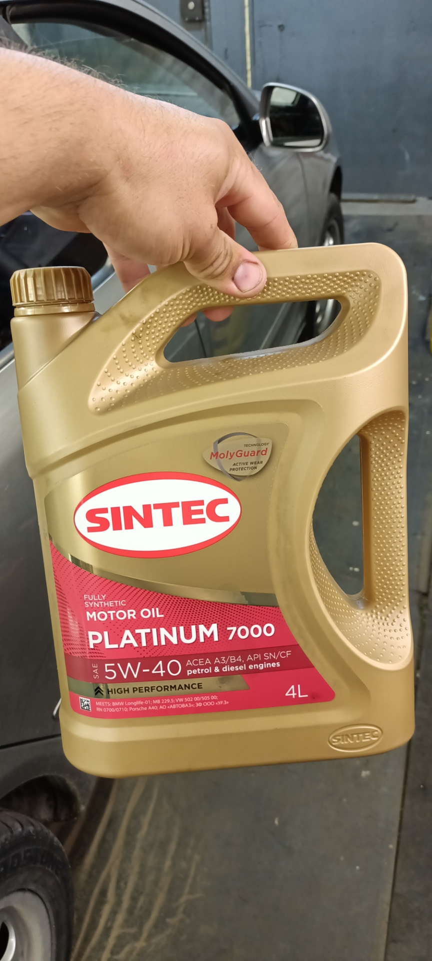

Также заменил масло) все по классике…масло синтек, фильтр биг. Сервис не смог скинуть через приборку) пришлось звать Василия) как это делается на максидоте?😂🤦♂️

Отличная доработка. Как себя масло моторное показывает?
Нормально) я уже далеко не первый раз его лью. Так же заливаю в иксрей отцу, в Солярис и Сандеро у друганов с работы)
Сервис через меню максидота, либо включить зажигание с нажатой пипкой на приборке.
Стыдно должно быть, Рома )
Я включал зажигание с нажатой пипкой и ничего) я вообще не понял почему не получилось. Я даже гуглил и ничего не вышло(
Тебе видео снять? )
Нее) просто пробовал и нифига. В следующий раз попробую)
