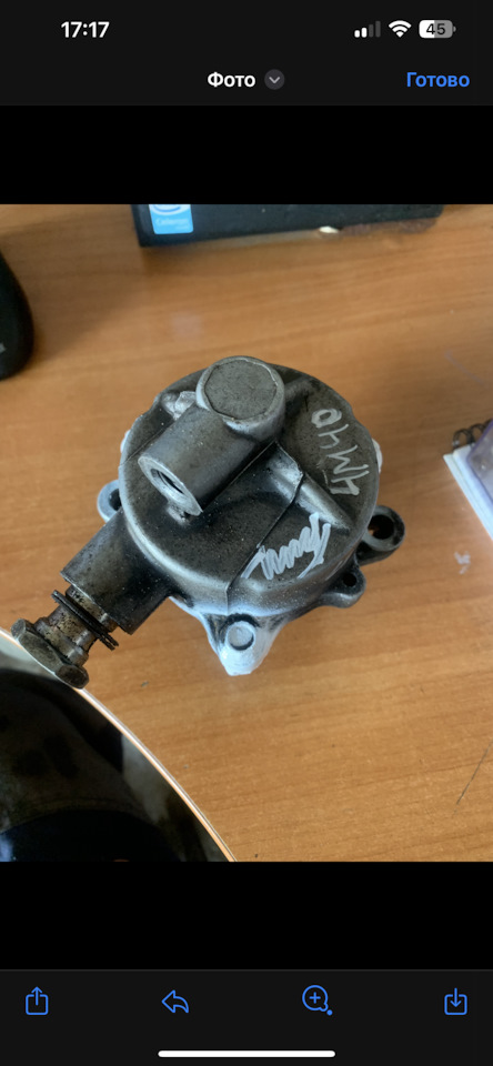

Так вот патрубок обратного с него ртом всоснул тормоза пошли в ход а с него нет вакуума тобиш который к мотору идет отсутствует какое либо разряжение А я подсоединил к вакуумному который круглый большой стоит с него воздух высасывать начал тормоза работать начали По итогу вакуумному насосу крындец пришел Если я чето туплю по правьте 🫠

Проверить обратный клапан в трубке перед ВУТ, если норм — проверять вакуум насос
Проверил своим ртом ВАКумник тормоза работают заказал контрактный насос вакуума
обратный клапан в трубке между ВУТ и ВакНасосом рабочий?
Не знаю где он находится который провод к нему идет ?
там нет провода. сними шланг с ВУТ и насоса и подуй в него. Он должен в одну сторону продуваться в другую нет.

На ВУТ есть еще датчик разряжения, его тоже проверь.
Он должен лампочку на панели зажигать, когда вакуум пропадает.
И заодно датчик низкого уровня торм. жидкости проверь — он тоже должен лампочку зажигать на панели.
И поднятый ручник тоже эту лампу зажигает?
Да

Проверил датчики все в порядке 🥲
