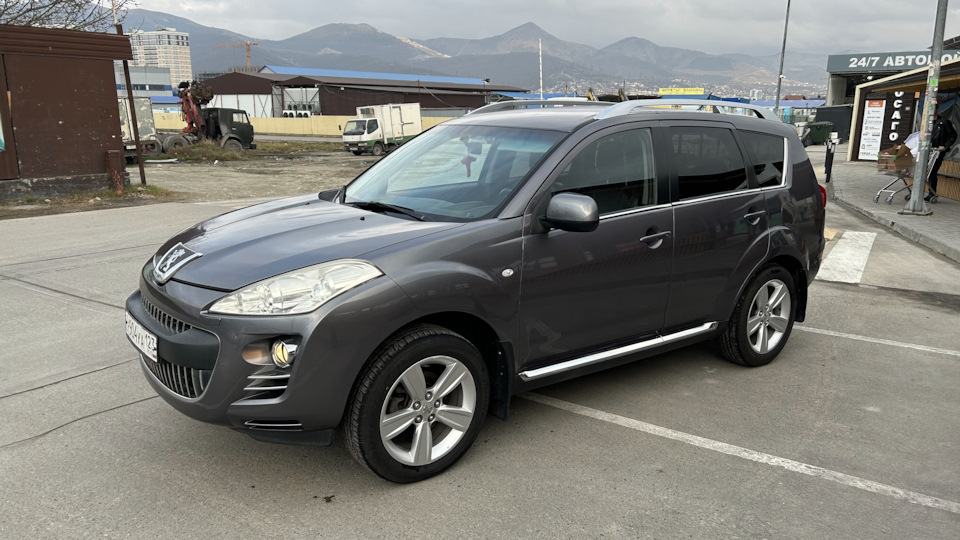

Совсем недавно сел с утра за руль, вставляю ключ, а он не вставляется. Подергал, потыкал — не вставляется. Нет смысла перечислять все выполненные действия, которые, как я тогда думал, решат мою проблему. По телефону одтн друг подсказал подергать руль. Это и стало решением. Одновременно, немного пошатывая руль, стал тыкать ключом. Ход руля само собой не большой. Поэтому ключ почти сразу вошел. Может кому пригодиться сей пост.
Я предполагаю, что после постановки на паркинг и выключения двигателя, машина откатилась на 1-2 см (например, когда я выходил) и замок заблокировался. Ручник не ставил, так как поверхность была без уклона.

Вся проблема в тросике который идет от селектора к замку. Он предназначен для того, что бы было невозможно выключить зажигание пока не перевел в паркинг.
Видимо трос не доходит до конца и создает помеху для всовывания жала ключа в замочную скважину. Более у нас никаких блокировок в замке нету. блокировка рулевого вала к этому не относится, если закусило блокиратор вала, то невозможно будет включить ACC без пошатывания руля. Всовыванию жала в замок он не мешает
Ясно. Я примерно так и представлял себе. Не знаю почему, но именно с движением руля ключ вошел. 🤷♂️
