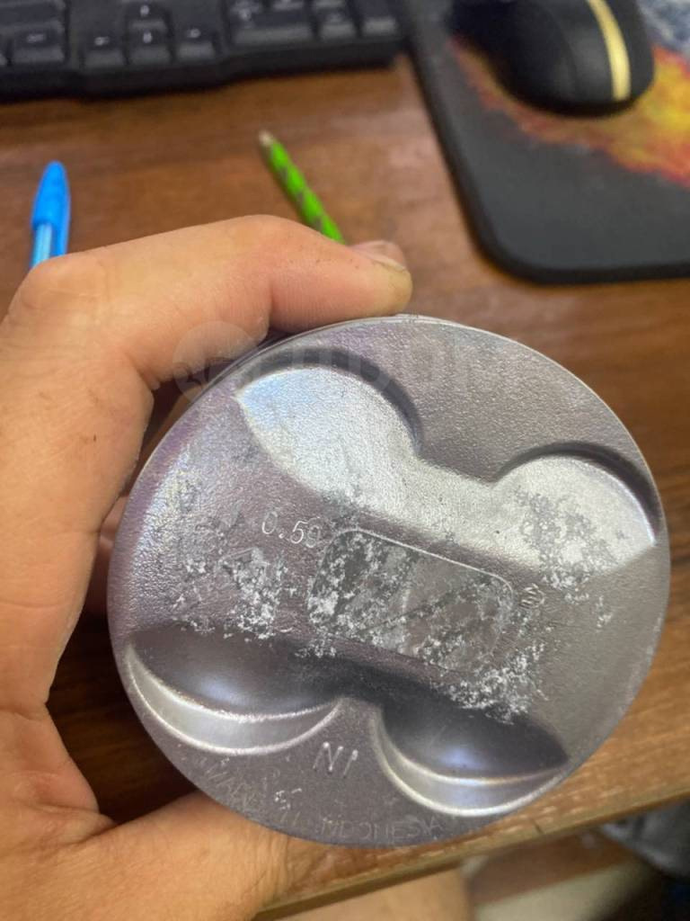

Капитальный ремонт. С какими трудностями обычно сталкиваются люди? Правильно — запчасти. Лично я столкнулся с проблемой поиска поршней на F20B SIR. Номер запчасти 13010PCB000, естественно они разные одновалом… Вот их-то как раз-таки много. Моих же — нет. Есть некоторые экземпляры, но они Б/У, не известно, сколько они проходят, если их поставить… Кто-то может подумать, что лучше обратиться к ребятам сайта STI (кованные поршни). Но у них я свои не нашел… Печально… Ладно, моторист сказал — "Давай сперва вскроем двигатель, а там видно будет, что делать дальше". Вскрываем мотор, картина печальная.

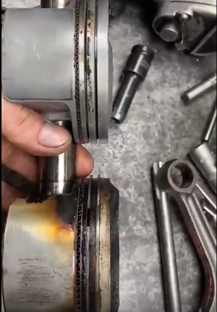

Поршни 100% под замену. И вот что делать-то — мотор уже вскрыт, покупать контракт или капиталить? Я решил пойти вторым путем. Предполагал, что есть аналоги, и я, скорее всего, не единственный, кто сталкивался с этой проблемой. Ищя информацию, случайно натыкаюсь на БЖ Aleksspirin про его F20B SIR. Хочется выразить ему благодарность. Хоть он меня, возможно, и не знает, но именно его БЖ подтолкнул меня на действие. Самое главное — найти поршни. Остальное — дело времени. Итак, ищу поршни от k20a2, они очень похожи на мои оригинальные, разница, конечно, есть, но не сильная. И удача мне повернулась… Нашел их в Абакане, на Дром (ссылку оставлю). Я был очень рад, продавцу — спасибо, отправил быстро. Я нашел размером 86.5мм, идеально было бы найти 86 мм ровно. Почему? Потому что не было бы в дальнейшем проблем с кольцами… Пришлось заказывать 2 комплекта, точить их немного. Ну да ладно, заказываю эти поршни. Пришли через 2 дня… Так закончился июнь.)

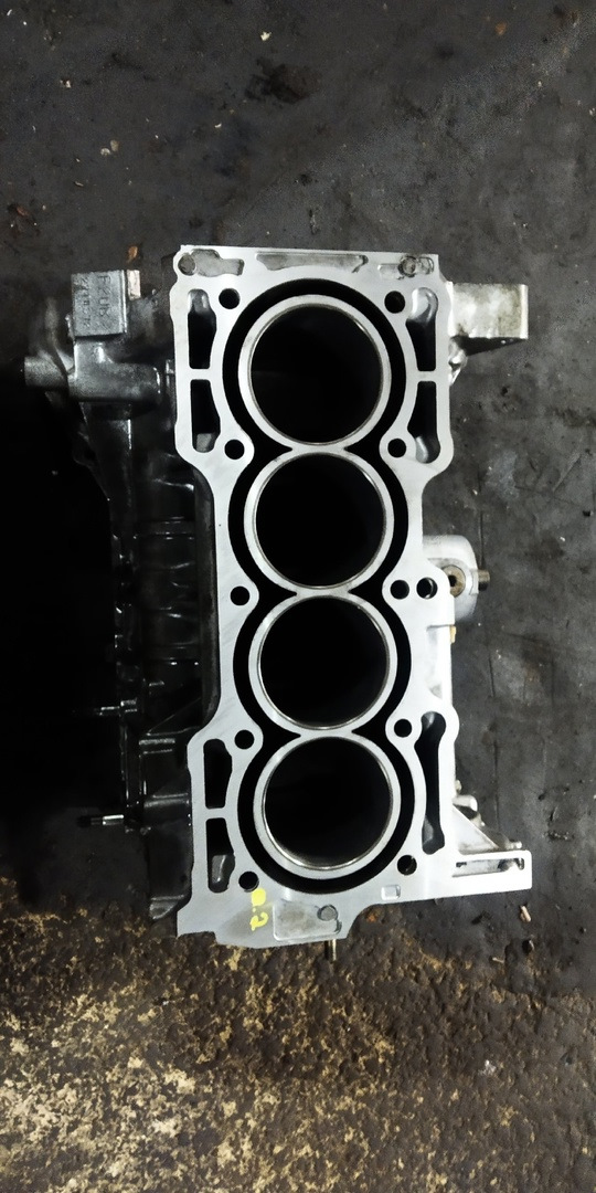

Начало июля — поршни пришли, отдал их в сервис. Очередной раз говорю спасибо товарищу Hexademical. Без него было бы в разы сложнее всё сделать. Т.к. оригинальные поршни имеют диаметр 85мм, то блок нужно растачивать и гильзовать. Очень боялся, что блок будет поврежден и мне откажут в этой затее. Но на мое удивление с блоком было все в порядке. Значит — точим.) Блок отмыли, отдали в расточку… Всё это время я ездил на автобусе, в Красноярске стояла невыносимая жара… Это просто адище какое-то. Постоянно забитые автобусы, люди толкаются, хамят… В общем, никому не рекомендую)
Две недели спустя — блок пришел с расточки и гильзовки. На всё это мероприятие я потратил 45 т.руб. Кусается цена, но что теперь…

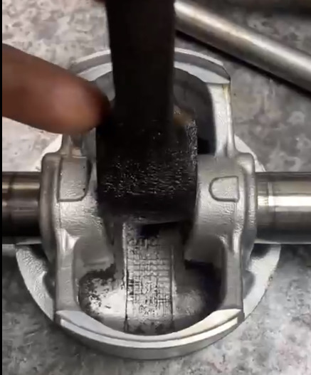

Дальше пошла подгонка шатунов — оставили старые, они в хорошем состоянии, по крайней мере мне не сказали их менять. А вот по размерам в шейке поршня не подошли. Я это знал, будем точить. А вот что именно… Кто-то точит сами шатуны, кто-то — шейку поршня. Я доверился мотористу. Точили шейки.

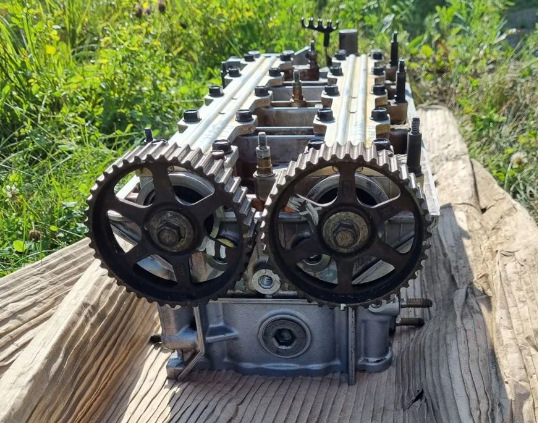

Спустя еще недельку +- мне перезванивает сервис, говорит, что клапанам капец. Моторист скидывает фото клапанов…
Это значит, что надо их искать. А где их найдешь-то. Тем более впускные… Стал искать на разборках, на Авито, Дром — ничего нет. Есть в Кемерово, и то один! Решил поискать ГБЦ в сборе. И удача меня снова не оставила! Нашел на Авито в Зеленогорске ГБЦ в хорошем состоянии, за 12 т.руб! Списался с продавцом, скинул все фотографии в каком состоянии ГБЦ. Решил купить. Ну а что делать? Может у меня ГБЦ хуже… И не зря я купил… В итоге, ГБЦ ставили покупную. Она была лучше моей, родной.
