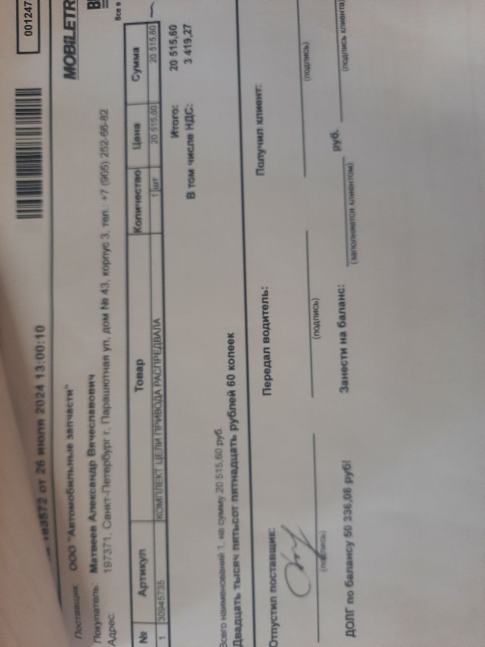

Решился на замену цепей грм, Купил запчасти, причем рассчитывая что замена будет со снятием двигателя, с подрамником, акпп, раздаткой то купил сразу все новые уплотнения на все разединяемые шланги, гидравлики, кондея, охлаждения, новый термостат с корпусом, бачек гура с фильтром, раз уж лезть то и передний сальник акпп, мотор раздатки( у меня был тип А взял бу тип С ), уплотнительные кольца на распредвала, те что уплотняют масляный поток к ваносам, ваносы не брал, просто так менять дороговато, а мои, суда по васи диагносту, работают, ну и там всяких резиночек колечек, новых болтов. короче вышло все около 72тысяч. прокладки и сальники Виктор рейнс, цепи сваг, маленькая шестеренка оригинал в итоге взял .но очень дорого 19 тысяч )) все новые натяжители и башмаки к ним успокоители. жду когда освободится мастер, которого мне рекомендовали. но жду уже месяц. по времени работы он сказал что сделают за 2-3 дня. мжет кто может порекомендовать своего проверенного мастера в Питере, ждать устал )))

Слишком дорого и проблематично менять, поэтому посчитал что на звездочке и цепи экономить не выгодно )))
