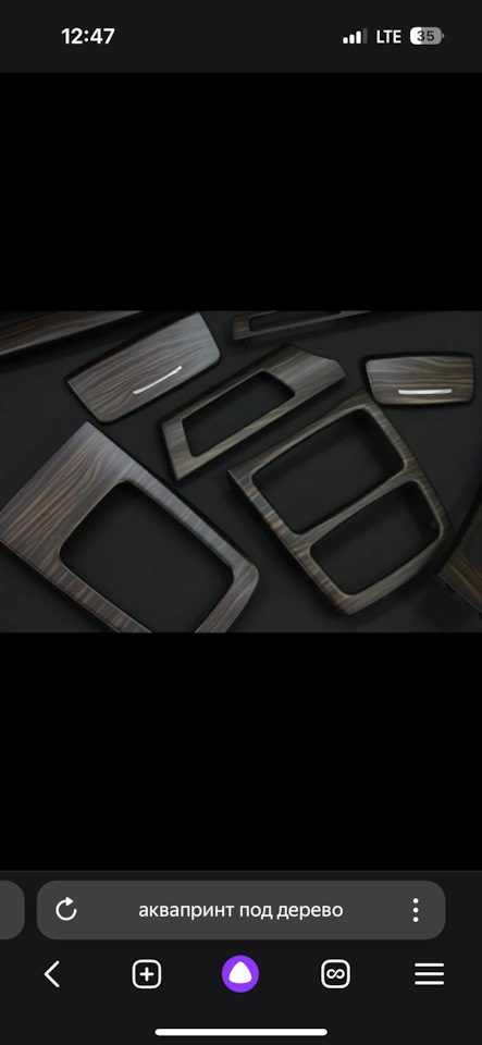

Такой цвет конечно же приятнее, но хз где можно найти чтоб сделали аква принт

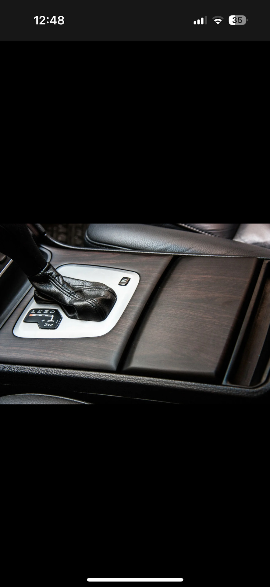

Машина агонь, но вот с деревяшкой что-то нужно делать)
Каждому свое. Мне нравится деревяшка
Собираю подсветку круговую салона, заказываю новую панель и тоже деревяшку 🤷🏽♂️
