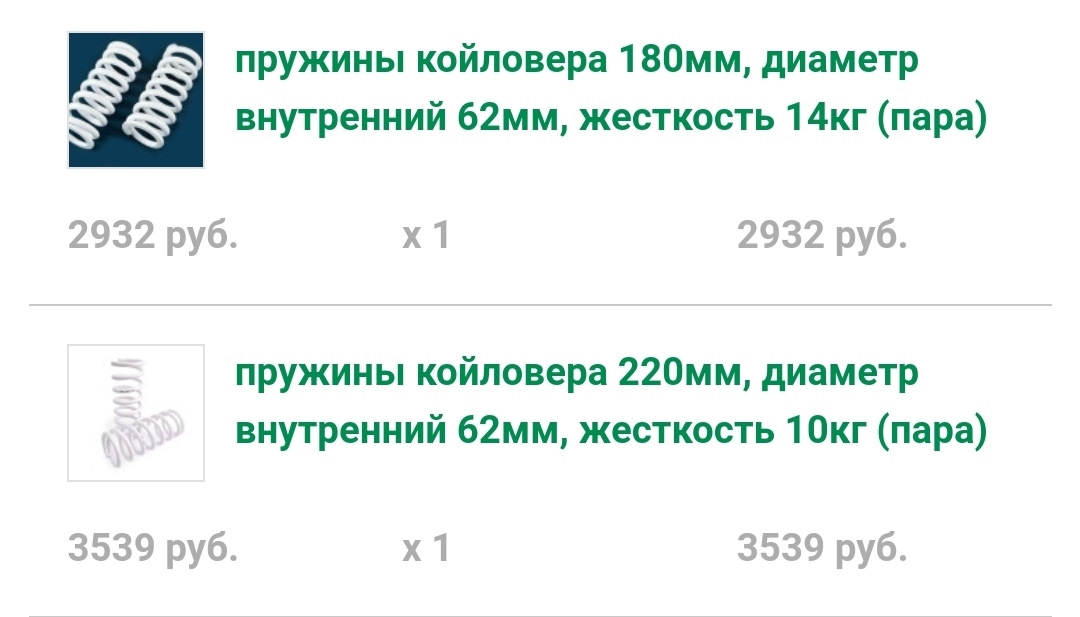

С установкой койловеров Arrowz, у меня была проблема с задними пружинами. Невозможно было настроить преднатяг, так как задние пружины были слишком жёсткие и короткие. Не хватало резьбы на койловере, чтобы пружину затянуть
Потому, на одной из задней стойке преднатяг был настроен на 1/5. При длине штока в 90мм это обозначает, что одно из колес вывешиваться всего на 1,8см. А значит, что на зад нужны пружины длинее
И это ужасно, ездить достаточно сложно так. Чуть диагональ, колесо вывешивается, не доставая до земли и я "застревал". Зимой так вообще было худо, приходилось сильно стараться, чтобы проехать некоторые сугробы
Поэтому решил купить другие пружины на зад. И выбор снова пал на пружины AJS, которые я ставил на перед в прошлом году. И они себя показали очень хорошо
А ещё меня не устраивала жесткость пружин на заде. Спереди 14кг, сзади 12кг. И учитывая, что задница у маркообразов лёгкая, жесткость была имбалансной. Спереди всё устраивало, но вот зад очень жёсткий
И вот что я заказал
На перед решил заново заказать, чтобы новые пружины были вкруг

И главное по настройке преднатяга. Ранее я настраивал преднатяг на 1/3, в этот раз решил настроить на 1/2. Получилось, что шток сзади входит на 40% внутрь "на колесе", а спереди на 55%, что меня устраивает
