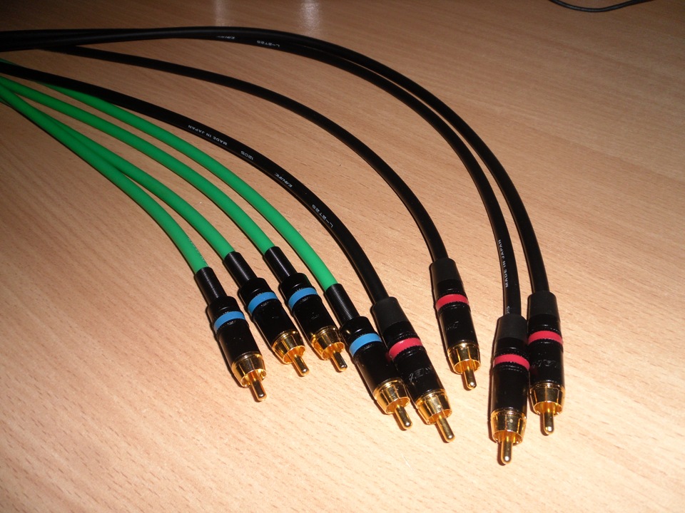

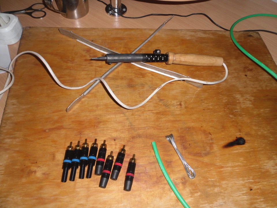

Понадобились межблоки. Решил сразу, что буду паять и изучив кто из чего лепит выбор пал на микрофонный кабель Canare l-2t2s. Разъемы rca взял neutrik nys-373 — из дешевых наверно самый лучший выбор. Припой с 4 % серебром марки felder, паяльник и 2 часа работы. Слышал про направленность межблоков — так и было сделано. Насчет пайки экрана к массе начитался разного — на басклубе пишут, что экран на массу со стороны усилителя, на блюзмобиле со стороны мафона (может разницы и нет). Сам почему-то больше склонялся ко второму варианту — так и было сделано.
Осталось засунуть в змейку и подключить.

внутри кабеля идут 2 провода (синий и белый) и экран. я экран скручивал с синим и его пускал на массу. белый шел в центр (сигнальный). надо будет только соединить 15 см кусок с "основным" спаивая соответствующие провода друг другу (по цвету). при этом распоров по середине "основной", но не раскушивая их напополам (т.е. просто оголить куски белого и синего проводов, экран следует разрезать пополам, чтобы с двух сторон скрутить его с оголенным синим). если со стороны "мамы" белый провод принять за сигнальный, то со стороны папы он будет им же, т.е. на центр. затем все качественно спаять между собой и заизолировать. вот нарисовал s017.radikal.ru/i420/1303/31/69b7c6ef7338.jpg серый (центр) одного провода соединяется только с серым другого куска провода.
так!))спасибо за инфу!надо будет пробывать!но по сути там же L и R выходит из гу, должны идти, а у меня один выход на саб(1 из гу на 2к ус-лю)он нормально будет без шумов всяких?
одна пара в мафоне и усь 4-канальник? если усь 2 -канальник или моноблок, то в нем одна пара выходов — т.е. так же как и на мафоне. если 4 — каналный, то 2 пары выходов, и тогда нужны будут как раз эти Y-разветвители. но я бы не стал заморачиваться и купил бы разветвители, благо они дешевле чем сами межблоки. насчет шумов тут уж как сделать и как проложить сами межблоки. так что я бы купил готовые разветвители и проблем бы не знал.
