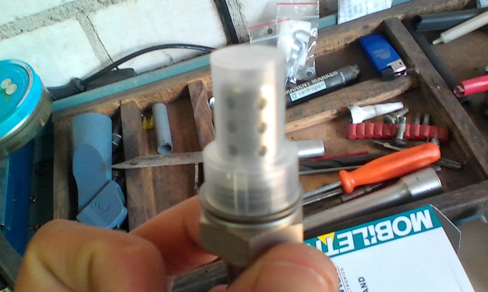

Дорогие Альфисты и мои читатели. Расскажу с самого начала. Все началось с того что 4 года назад у меня полетела лямбда. Я как законопослушный Альфист — пошел и купил Bosch с оригинальным разъемом, ну как все положено. Меня так обрадовала надпись на коробке 160.000 км(Как лох поверил!). Я конечно все понимаю но может мне одному так не повезло. Буквально 1000 км. назад начала пропадать тяга, машинка тупила. Комп показал на Лямбду, Самое что меня убило так это то что я проехал 30.000 за 4 года. И эта мать ее проститутка умерла не проехав законные еще 130.000 км. СУКА. Я её и драил и по оригинальному чистил, как чистил лучше не спрашивайте всеми способами.
Меня задолбал ужор моей красавицы, подумал, что скоро с таким аппетитом, она станет толсушкой, а я голый как бомж( Усомнившись достоверной информации на коробке Bosh я начал искать альтернативу. Перечитал все что можно. Очень вкусная цена была на MOBILETRON(Тайванская фирма описание ниже). Информации что кто то пробовал нет или написана несурадица. Отличия визуально Bosch и MOBILETRON очевидны по фото. Штекера одинаковые, но исполнение MOBILETRON понравилось больше сами контакты толще чем у Bosch и поэтому защелкивается плотно и очень хорошо. Что в Mobi(так я буду называть чтобы много не писать))))) не понравилось так это отсутствие изоляции на проводах после лямбды, но это как вы видели на фото я решил при помощи резиновой трубки и кучи хомутиков) Боялся очень, что выкину его вместе с коробкой, что не заработает но я надеялся как всегда на лучшее)) Плюс я хотел всем показать новую фирму)
И так я немного отдалился от темы. Установив лямбду и повернув ключ зажигания, понял что машинка завелась, мне стало легче. Смотрю на комп показаний нет от лямбды(нагревалась). через минуты три-четыре пошли те самые заветные полоски. заметил такую особенность при работе на старой лямбде движок подтрясывало иногда немножко. чувствовалось что как то не так смесь поступала. На этой все правильно работает не тресет вообще ровно на холостых, ошибок нет. Закрыв гараж проехав до нормальной дороги 1.5 км. дал газу. П*И***Д*Е*Ц Меня втиснуло в кресло как никогда на моей машинке. И как то резко обороты набирать стала. я теперь передачи не успеваю переключать. Очень рад как слон, остаются такие моменты: расход, срок службы. Чесно если она будет кушать при такой динамике не больше 13-15 мой выбор MOBILETRON. Я просто в шоке. самоадаптацию еще не делал. Не представляю, что будет после нее. Короче залил 20 проверить сколько проедет. Чесно теперь не знаю как на газ не нажимать))) на малых оборотах подхват тоже учеличился. и это не домыслы. В гараж я ехал на атмосфернике, а выехал на турбе))) Хотя динамика моего авто меня тоже радовала на Bosch, Но то что я получил от движка на Mobiletron не могу говорить даже) Короче буду испытовать сколько проедет на 20, и срок службы.

сколько отходил Мобилетрон?
15к потом продал аллфисту. Новый бош за копейки подвернулся. у него 30 тыс. Потом продал альфу.
Понял, спасибо.
За эти деньги можно купить бош! На новых вазах он и стоит. И по цене он в районе 1800 рублей.
не сдох ещё?)
привет, а какой код лямбды?
Сегодня утром замерял. лямбда начала работать после 4.5 минут. Я прям счастлив. И счастию нет предела))
А сколько по деньгам мобилетрон? У меня вот тоже сейчас стоит мобилетрон, но он уже умерает, но судя по его виду, стоял он достаточно долго…больше 20000 тыс прослужил одназначно…вот сейчас и сам задумываюсь о пакупке…
500000
В два раза дешевле Bosh…нормально…

Он весь в оригинале. только внешне отличается! даже на офф сайте есть эта лямбда с оригинальным разъемом!
