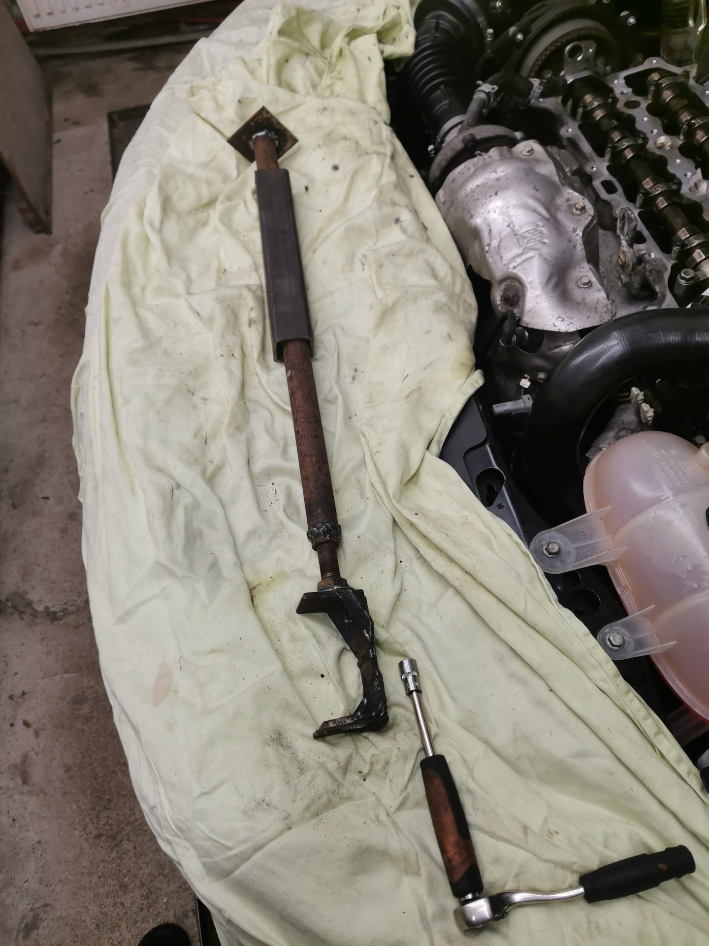

3и форсунки снял рукой, а вот с последней мучался целый вечер и в итоге сделал съемник\обратный молоток

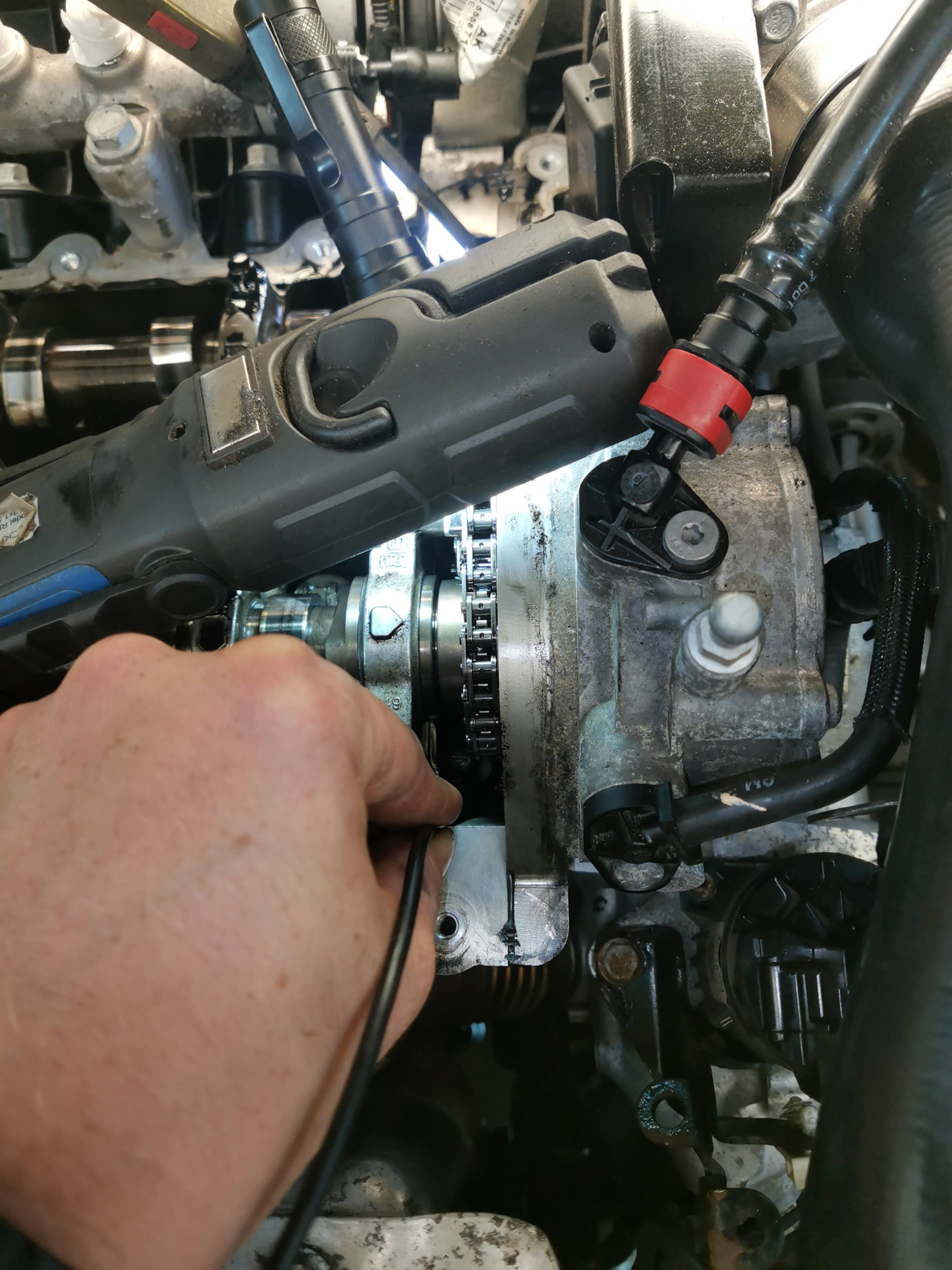

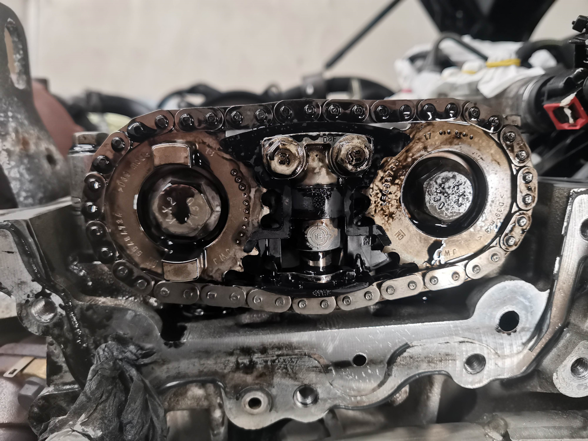

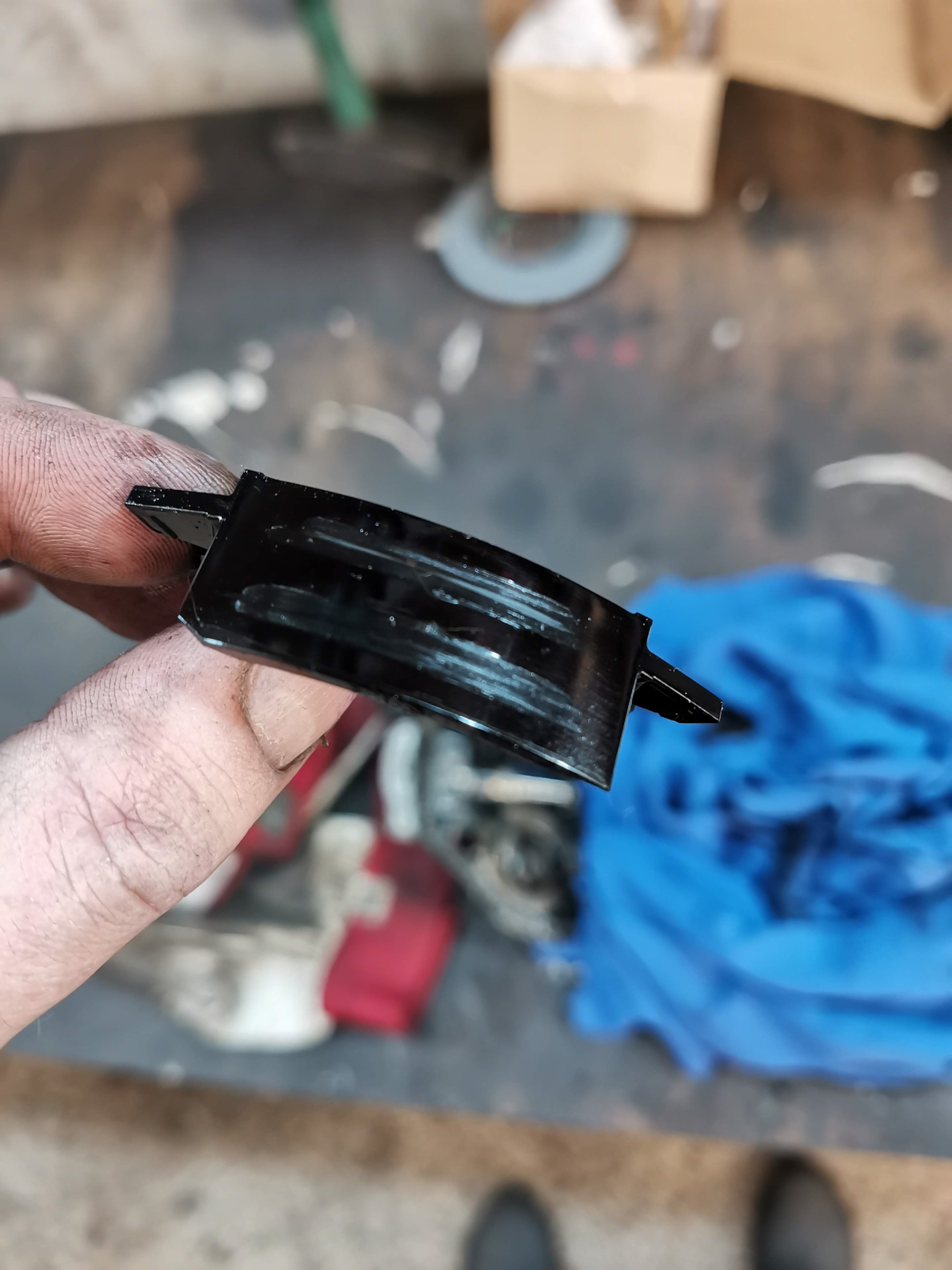

Визуально цепь была в нормальном состоянии, цепь натянута и не болтается, верхняя направляющая имела едва заметный износ, при подъёме чувствовалась работа натяжителя . С помощью дешманского эндоскопа попытался посмотреть нижнюю часть. Разобрать что-то сложно, но видно что по блоку еще не чиркало

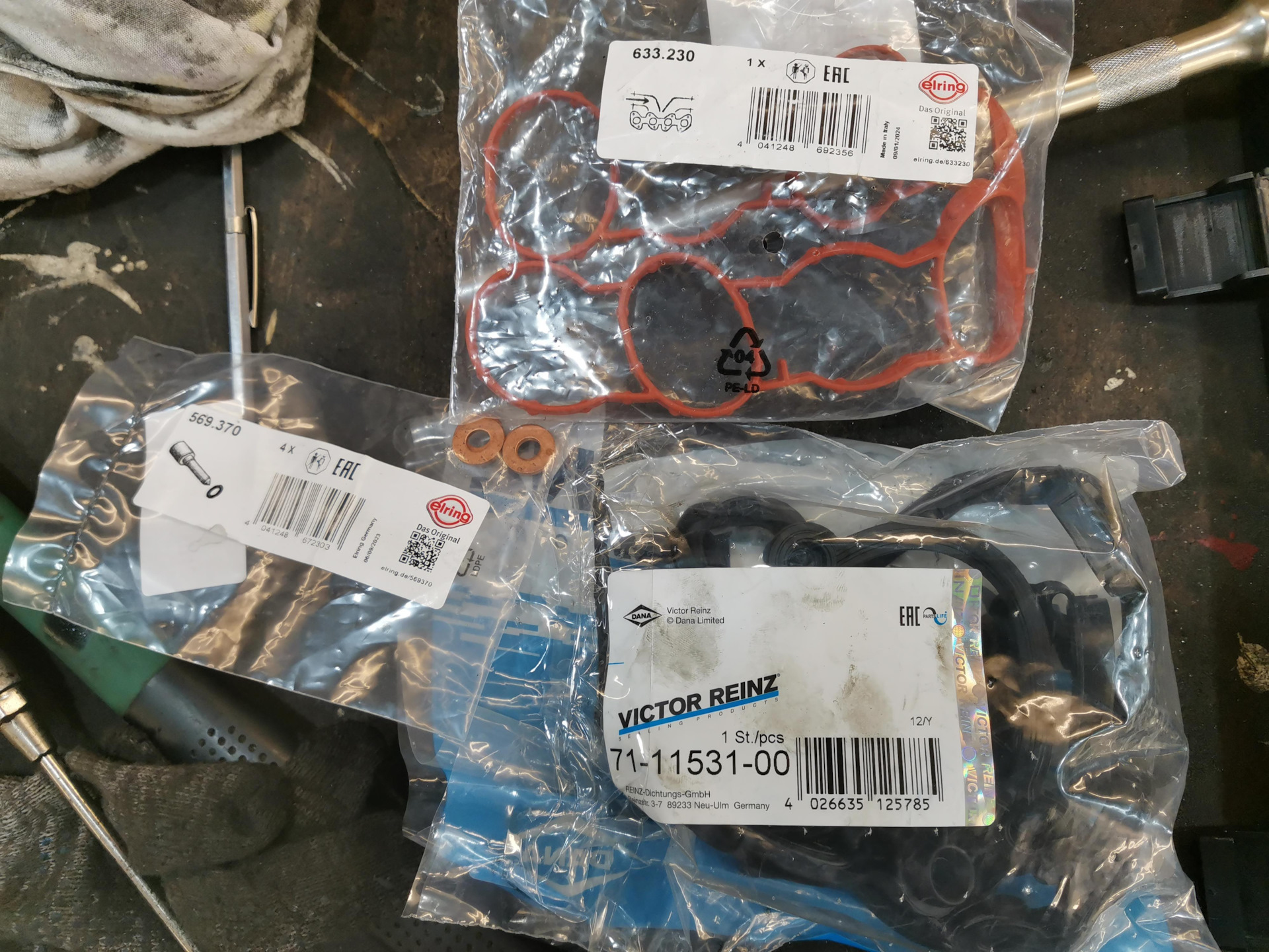

На бампере нашёл комплект цепи и резинки вакуумного насоса (320р +240р ) отправили с Бреста в тот же день.

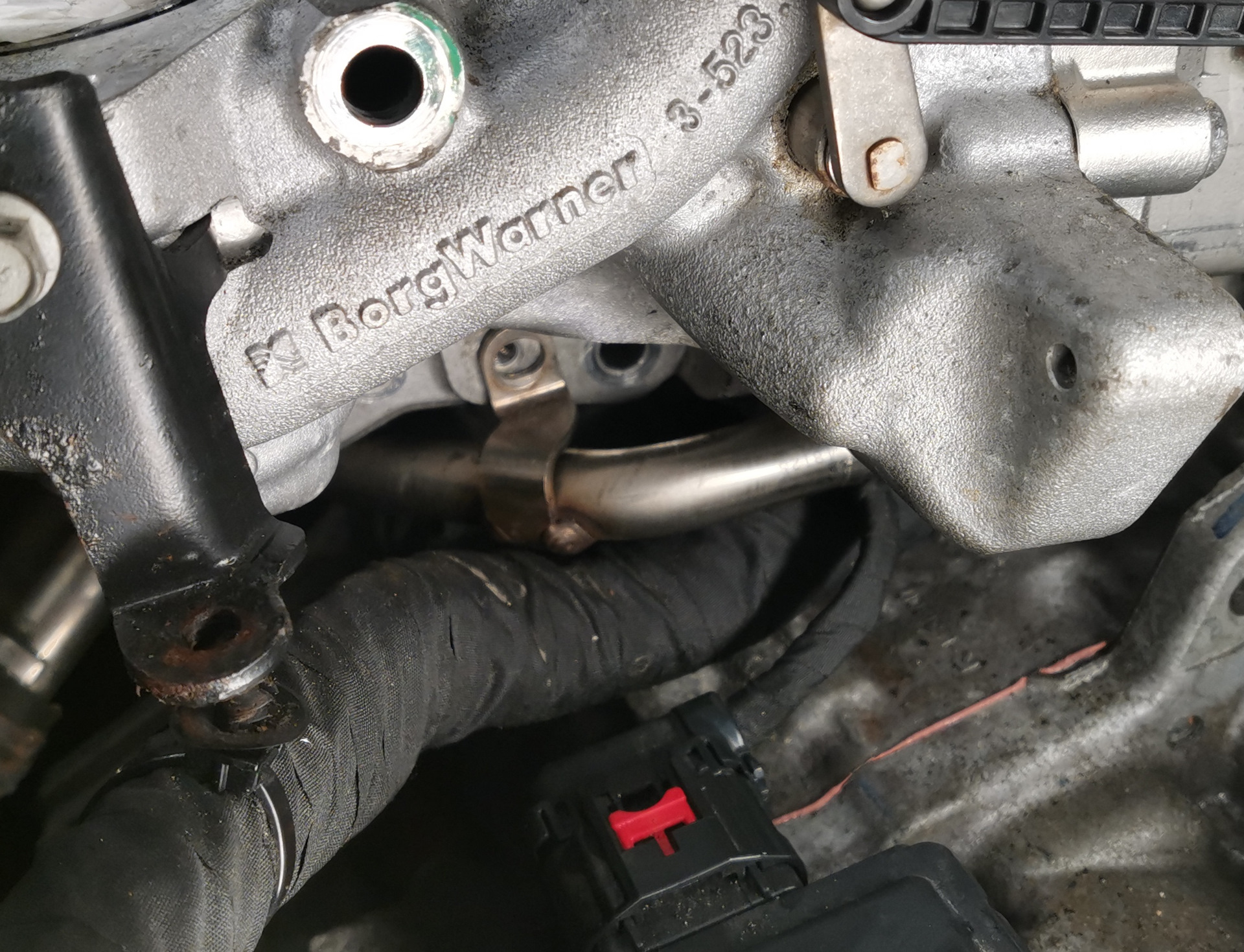

И тут просто огромное спасибо Алексею (Alekstyr) он единственный из чата поделился информацией по моментам затяжки (не все, но скинул все что было) и подсказал что если отломать центральный крепеж трубки охлаждения, то можно снять ЕГР без съема банки катализатора и этой трубки. Это не правильно, но я так сделал на свой страх и риск.

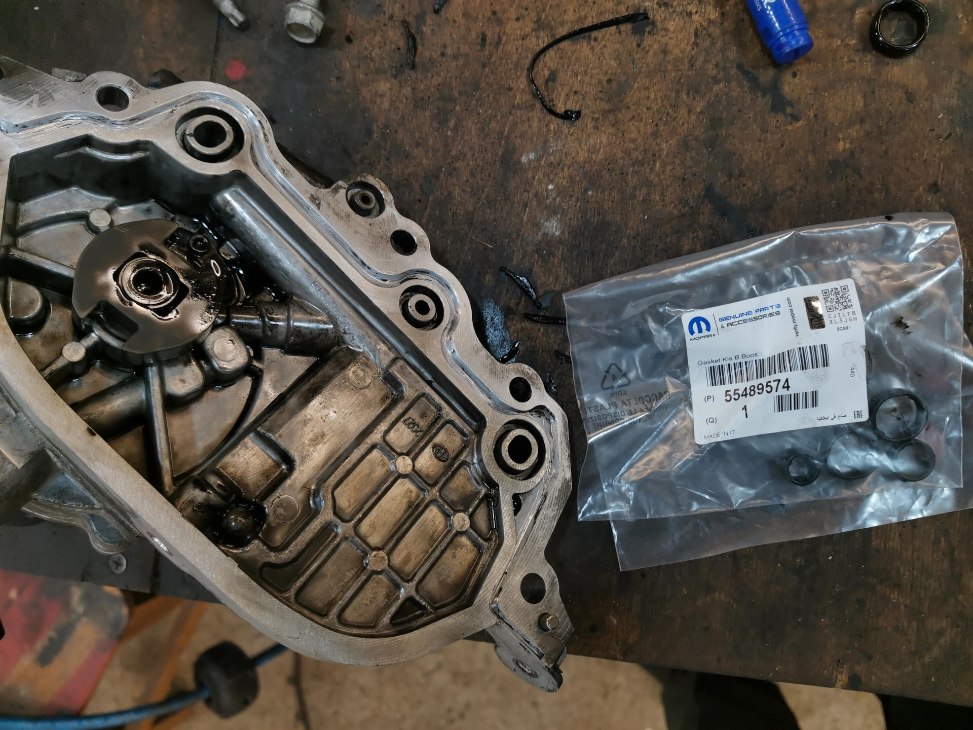

Снимаем вакуумный насос и наблюдаем состояние цепи (пробег 209 тыс.)

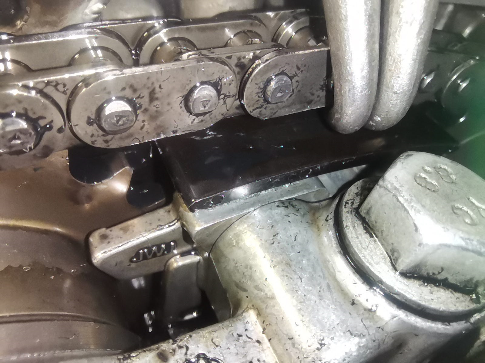

Нижняя направляющая тоже с минимальным износом .
Если сопоставить фото с другими заменами, то тут видимо цепь менялась (наверно между последним ТО 152тыс и пригоном в РБ 170тыс )
Но от этого не легче — все равно менять
Фиксировал уголком как в одном видео на ютубе, но лучше взять в аренду нормальный фиксатор за 40руб сутки. В следующий раз я так бы и сделал.
Моменты затяжки никто не сказал, это не чипсы обсуждать, поэтому затянул на 130Нм. Проверяем метки по точкам и я еще поворачивал на 90гр и смотрел поверочным уголком чтобы поверхности для фиксаторов были в одной плоскости . Ну и все обратно собирается, главное внимательно ставить ЕГР обратно — не заломать резинку и не сломать датчик

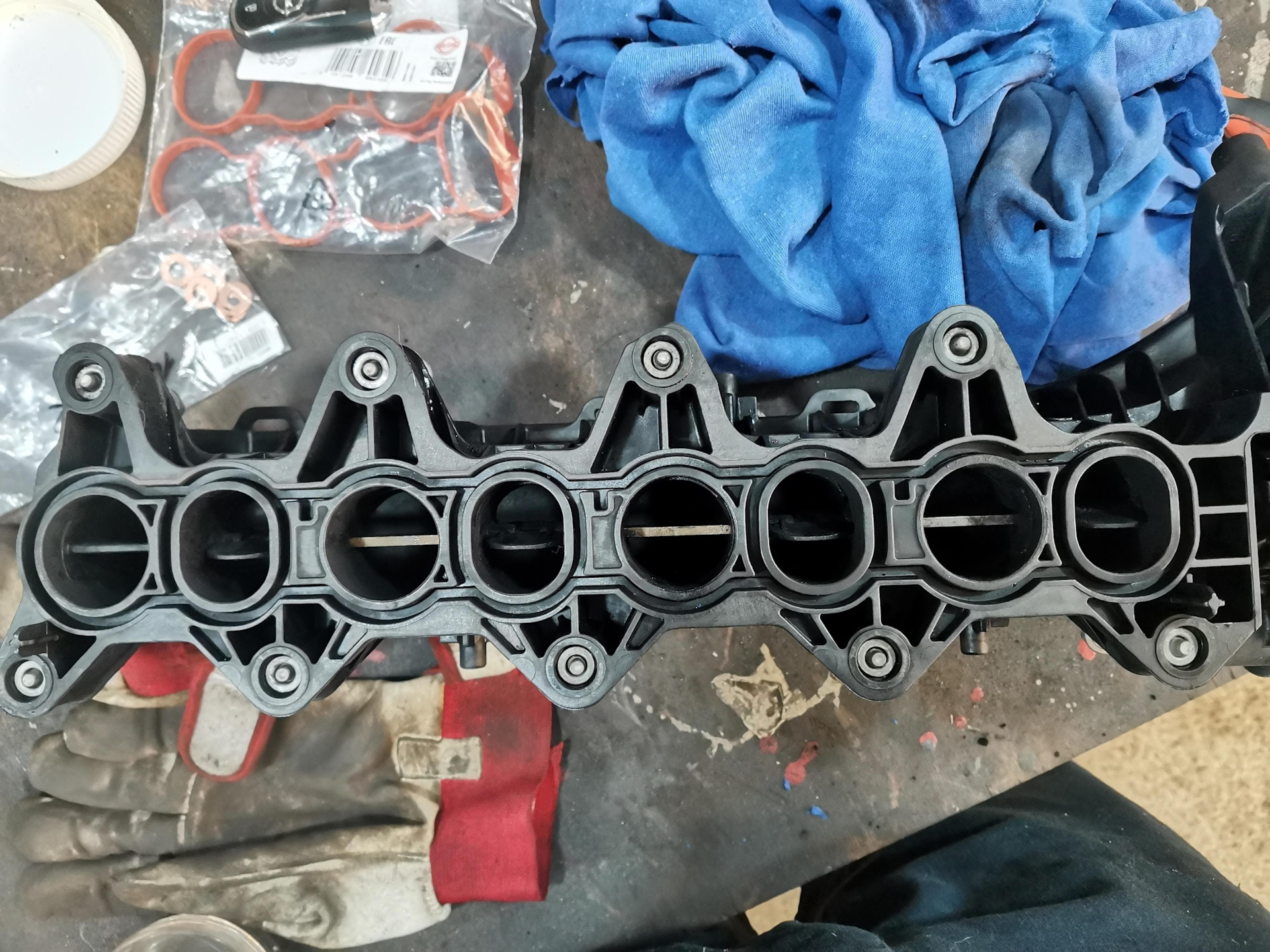

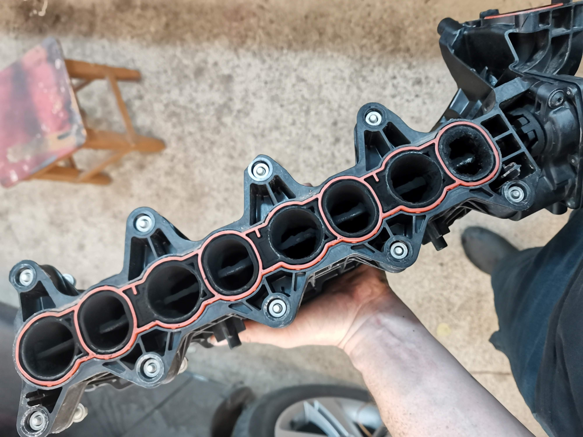

Далее полез мыть впуск. В голове не особо удобно было мыть, засраны были два ближних к дросселю канала, остальные имели небольшой полу сухой налет.
А вот сам коллектор мыл в основном керхером и доводил зубной щеткой с Бензином-растворителем. Очень много грязи, лучше мыть где-то в стороне
Информации по затяжке впуска не было, посмотрел в среднем как затягивают пластиковые коллектора и затянул от середины 5Нм, а потом 10Нм

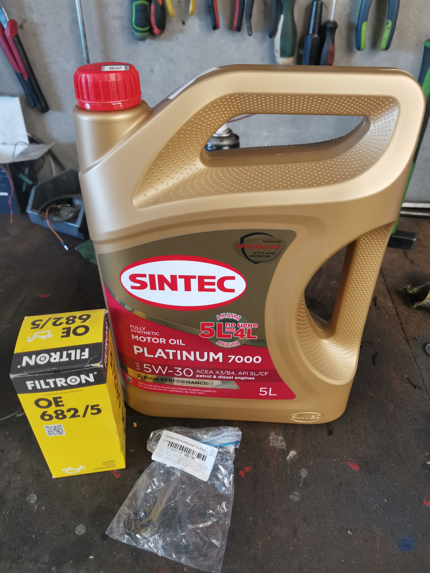

Также поменял масло

Крепеж трубки можно было и не пилить
И не снимать трубку?
Я не снимаю
И как? Трубку вниз жать, а егр вверх?
Работа проделана большая и вполне качественно, но потом залиты помои из РФ вместо масла. Зачем?
Экологии нет, интервал замены 8 тыс, пробег только трасса в пенсионерком режиме, если смотреть страницу на ойл клубе — вполне обычное масло без криминала, цена
