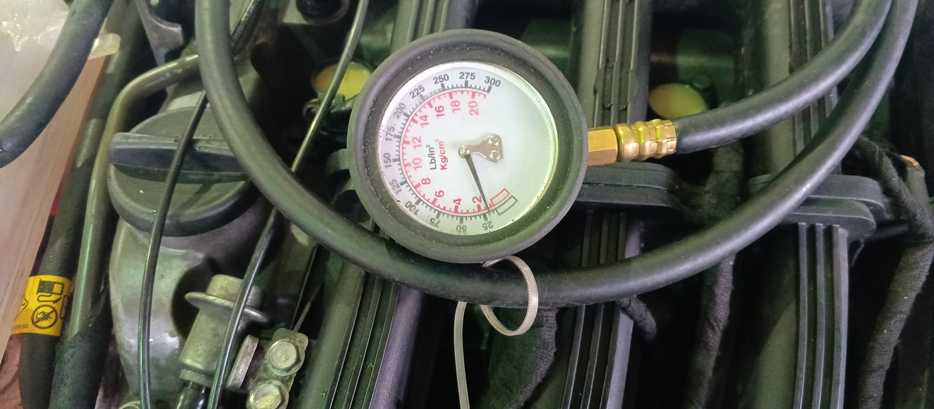

Переоодически загоралась масленка, при понижении оборотов(включение драйва или реверса), света с кондеем, когда обороты стабилизировались все в норму приходило. В предыдущей записи был замер давления, 0.7-0.9.

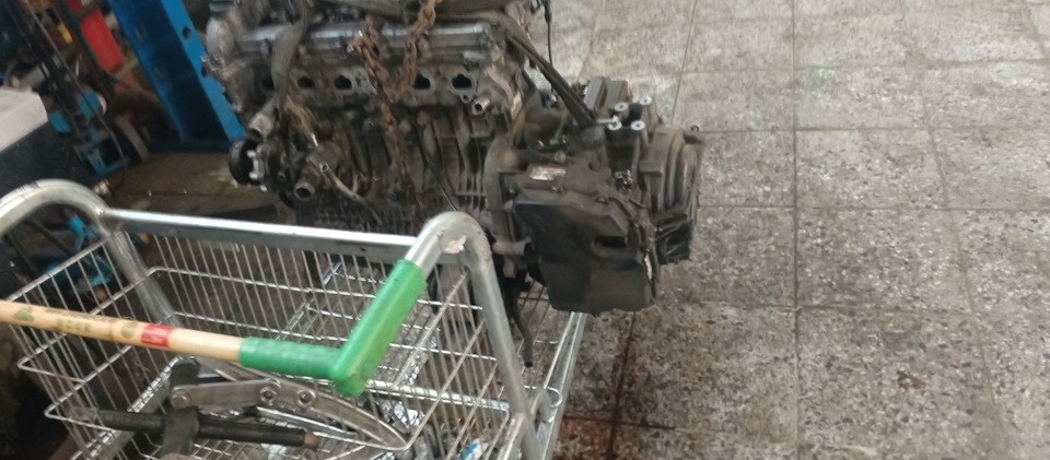

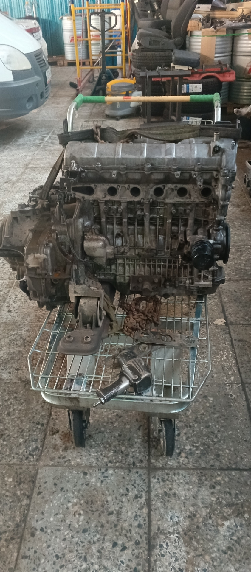

Принял решения вынимать мотор для замены маслонасоса, к тому же после 2000 тысяч опять начала потеть прокладка гбц, уже 3-й раз меняю.
Маслонасос поставил оригинал с номером 96852440, обязательно меняем кольцо соеденения блокаи маслонасоса 94535516 и прокладку гуся с маслонасосом 96499316
После разборки повез блок и гбц на дефектовку, вердикт-все окей, отклонений нет, царапин и т.д тоже, сказали что есть такая проблема на x20d1, так-же и на бмв шестерках бензиновых, видимо из за длины блока или хз чего.

Результат после сборки порадовал, давление на горячем моторе при 95 градусах 1.5 бара, течей запотеваний нету, но это время и километры покажут. Будем наблюдать.
Так же при разборке посмотрел вкладыши, вкладыши были даже без всяких рисок и потртостей, значит давление 0.7 не очень критичное для двигателя, также и распредвала в хорошем состоянии…

Двигатель по любому снимать б****
Двс без ямы снимали ?
На подьемнике, без ямы я думаю проблематично всетаки
Давление 1,5 бара стало это на холостых оборотах?
Да, на горячем моторе, при 85-90 поомерно
Спасибо за ответ, у себя тоже замерю. Будет на что ориентироваться
