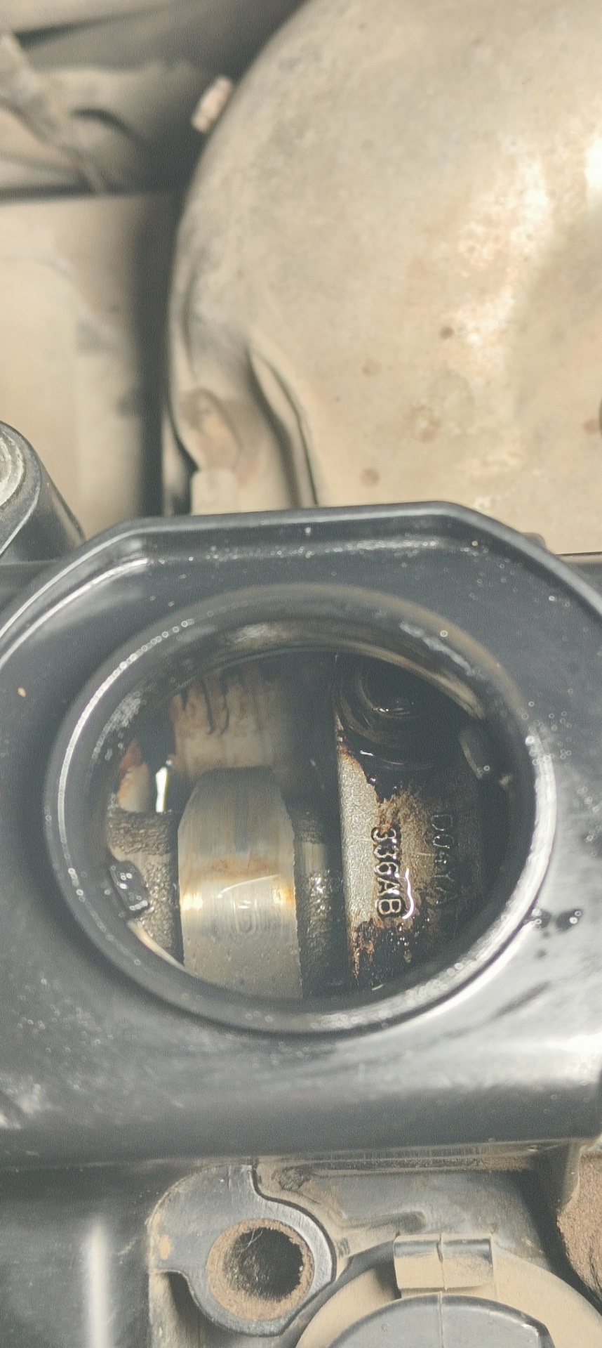

По пробегу масло в двигателе практически подошло к замене, первый заход по промывке начал на нём. Вылил 100мл раскоксовки в мотор, запустил, выставил дроссель так, чтобы двигатель работал на 2тыс. оборотов и начал наблюдать за мотором всеми органами чувств.

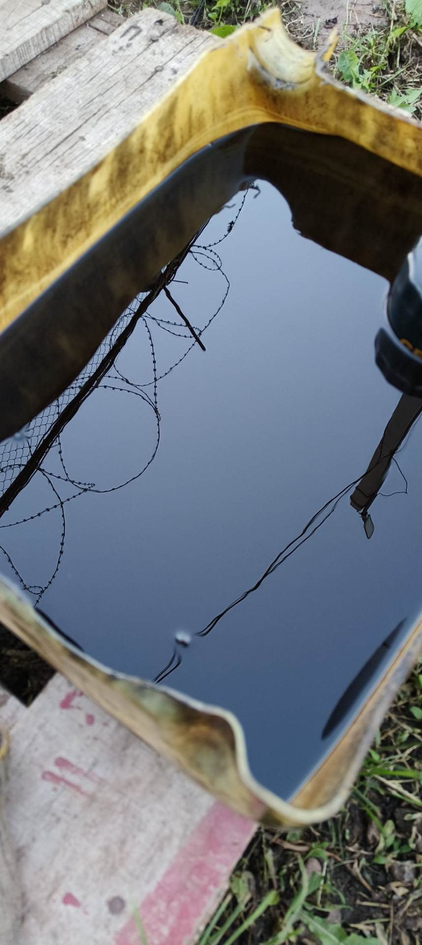

Первые четыре минуты из глушителя шёл белесый дымок и воняло химозой. Потом просто воняло. 20 минут позади — сливаю масло. Чернючее. А осадок какой 😢
В течении пяти минут меняю фильтр, заливаю масло, заливаю промывку, запускаю мотор, цикл повторяется. Так же дымит первые 4 минуты. Переодически слушаю мотор и наблюдаю, не загорается ли лампа давления масла. Всё нормально.
Третий раз промывал точно так же, но дыма уже не было, слил тоже самое, что и во второй раз. На четвёртый раз масло без промывки, чтобы по максимуму смыть остатки грязи и химии из мотора.
В конце процедуры обменял масло и фильтр уже на пробег.
Разница на фотографиях.
У счастью, для мотора всё прошло без последствий. За прошедшие 4 дня я проехал почти 500км, сальники в порядке, уровень масла пока на месте, добавлю информацию в эту запись, если будут изменения.
