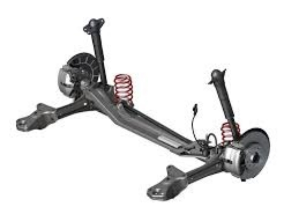

Всем привет)
Продолжаю дорабатывать свой пепелац, в каталогах passat отрыл такой аксессуар, как защиту заднего подрамника. Поскольку установка болт-он, решено взять. Нашел на разборках, цена весьма приятная, ибо спрос на них весьма низкий.
Поскольку защита голая, для ее установки потребуются некоторые детальки. Их купил новыми в магазине запчастей.
1. Кронштейн левый VAG 1K0501681
2. Кронштейн правый VAG 1K0501682
3. Пластиковые гайки VAG WHT 000 713 (2 шт.)
4. Защита 3C0501713A
Кронштейны прикрутил обычными болтами М6 с использованием контргайки.
У защиты есть удобное ухо, которым оно вставляется в подрамник и повисает на нем, освобождая руки для прикручивания гаек. По итогу имеем следующий вид снизу.
Ставил своими руками на даче, поэтому фото не особо удачное получилось.

Ром, почему гайки 3 ?
тезка привет _)
так получилось, одна в защите все-таки была, я про нее забыл.
По итогу 4 надо значит ) сейчас глянул, пластины совсем дешево стоят, тюн по дешману получается )) беру тоже 🙂↔️
гаек надо 2! читаем мануал внимательно
отредактировал.

Она ставится на балку или на многорычажку?
только на рычажку. что это вообще за подвеска такая, балка ))
снимать ее срочно
снимать ее срочно

балка на С-классе — это ненормально, мое имхо.
Серато, Элантра, Октавия — С-классы, на балках. И таких примеров можно много привести. Абсолютно нормальная подвеска, не вызывающая никакого дискомфорта.
Октавия а7 на балке) а вот родственник Джетты А5 на многорычажке же
Октавия А5 на многорычажке, да. Но я к тому, что много машин С-класса на балке. Лично у меня она никакого дискомфорта не вызывает.
И чинить копейки. Мне одни сайлентблоки, развальные болты и два рычага на 25000 насчитали только запчасти
Да в балке особо-то и ломаться нечему)
