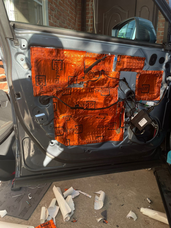

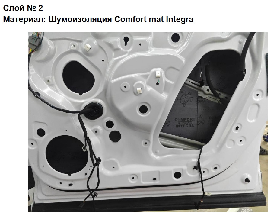

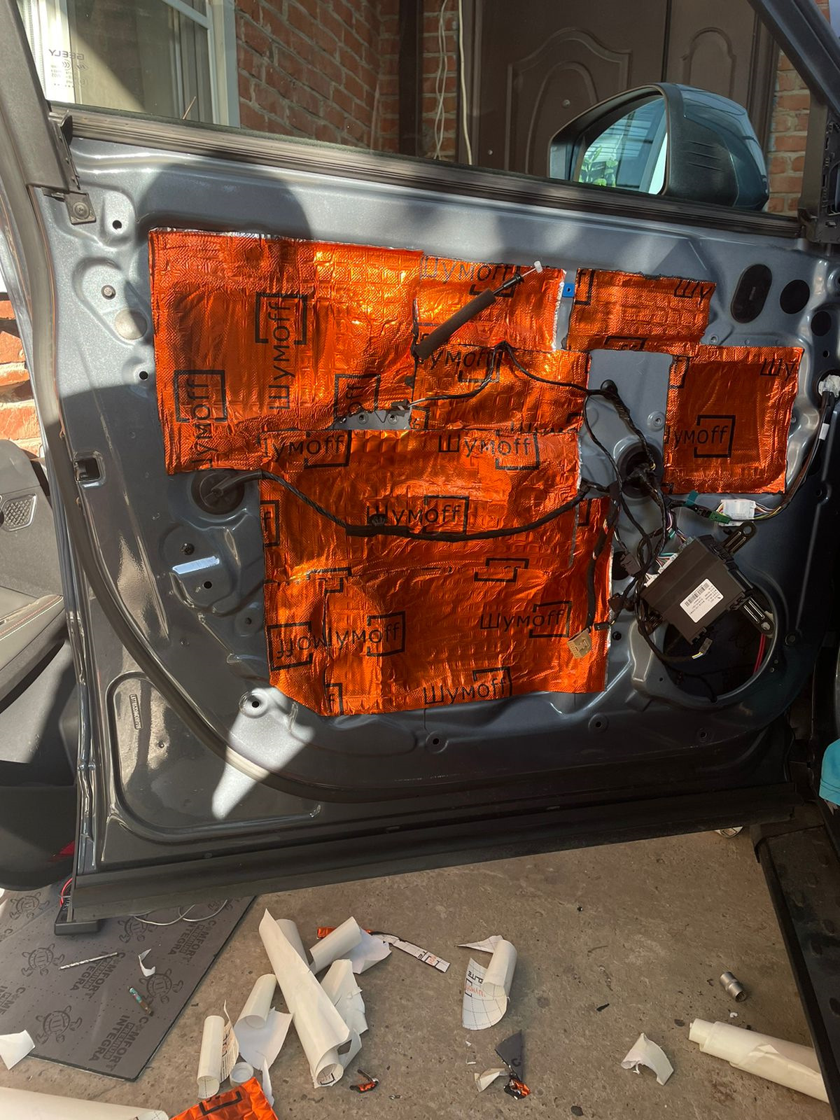

ДВЕРИ
Количество слоев в месте нанесения: 4.

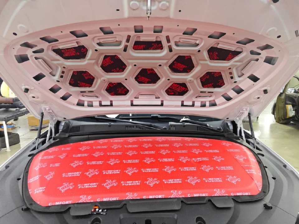

КАПОТ
Количество слоев в месте нанесения: 2
Comfortmat Dark Viper + Comfortmat Fusion

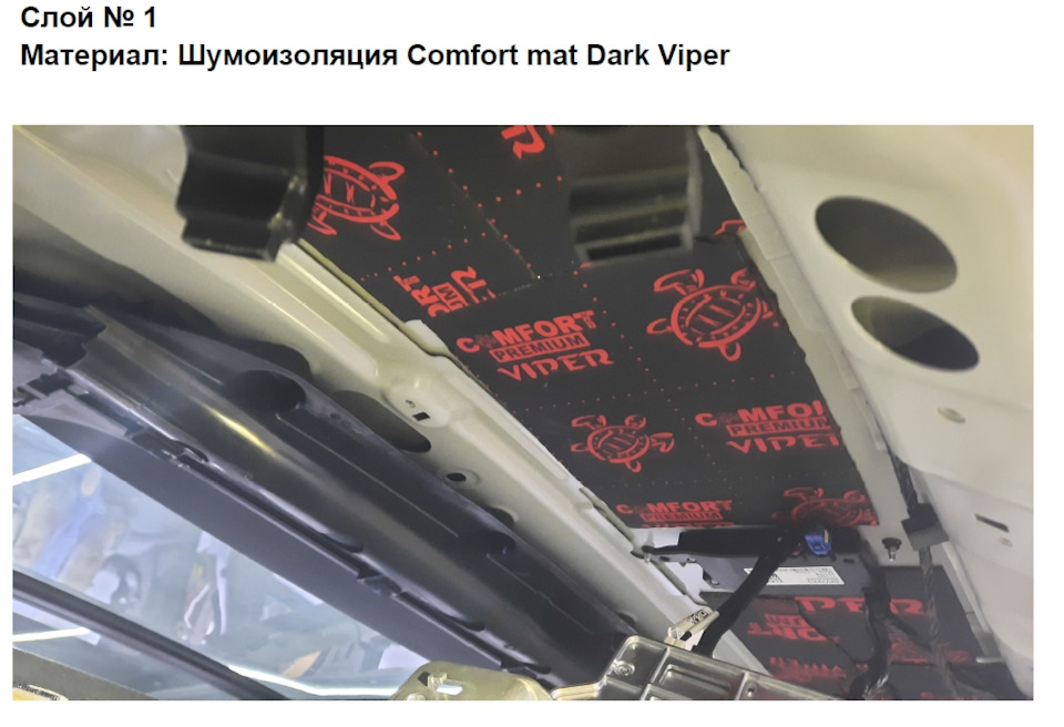

ПОТОЛОК
Количество слоев в месте нанесения: 1

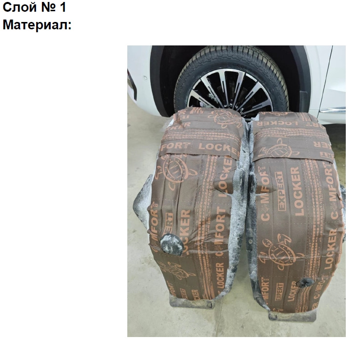

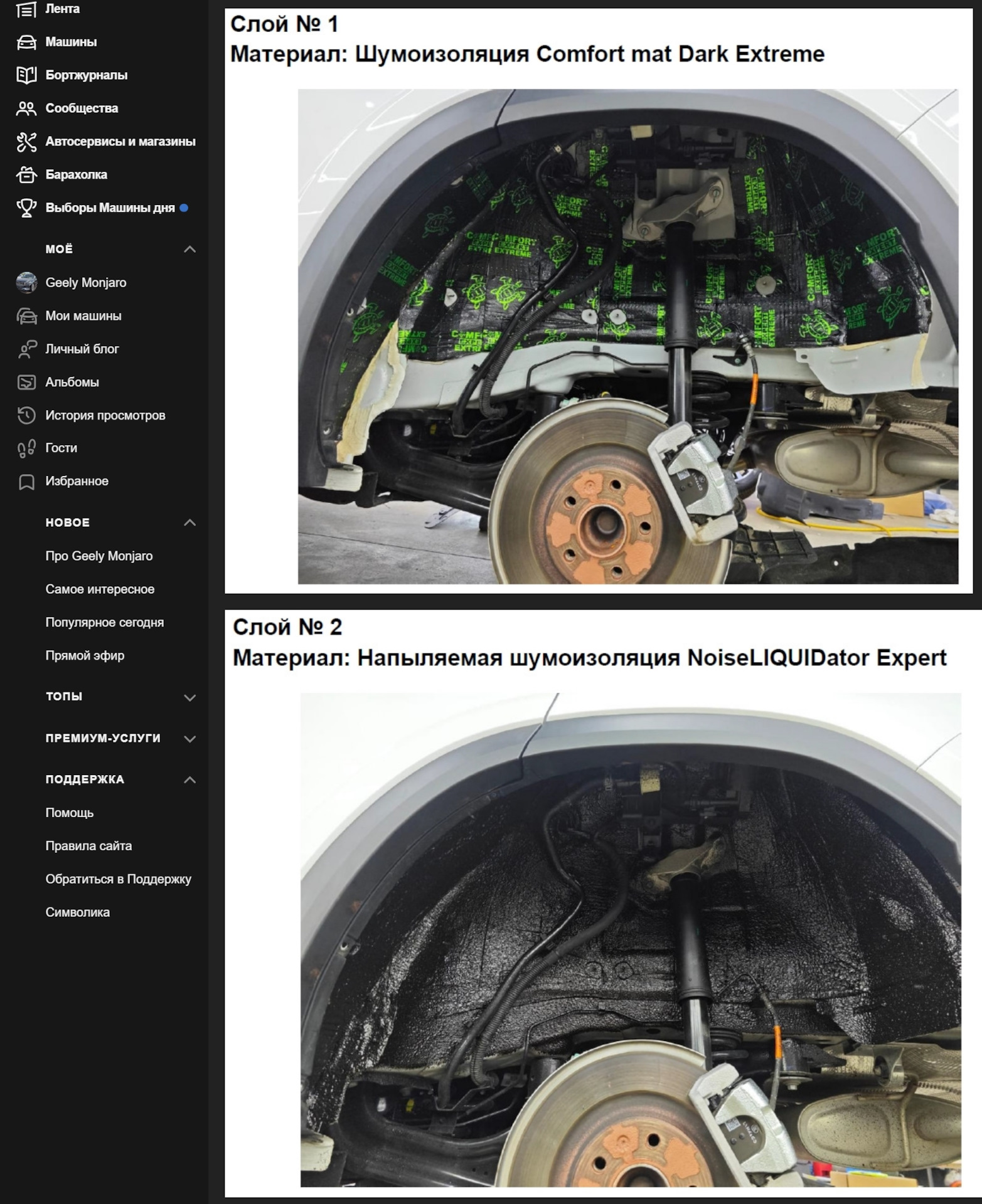

ПОДКРЫЛКИ
Количество слоев в месте нанесения: 6

Добрый день! сколько на капот ушло листов на обшивку и на внутреннюю часть капота?
Добрый день. 2 слоя, перед фото есть описание.
6 слоев на локеры)) с ними все ок там?)

Не понимаю, какой смысл антикорить шумоизоляцию в арках? Чтобы вода дырочку не нашли и не попала в пространство между шумкой и крылом? Так найдёт. Где-то слои шумки отлипнут друг от друга или от металла, образуется щель — и привет. Попадёт и оттуда уже никуда не уйдёт. Будет там потихонечку вступать в реакцию с металлом. А снаружи всё будет дорого-богато, пока гвоздём не проверишь труху. А адгезия антикора к шумке такая же как к металлу? По-моему, это российский колхоз какой-то. Мастика должна наноситься на чистый металл непосредственно, чтобы никаких воздушных полостей не оставалось между нею и металлом. Да, я знаю, что шумка не приклеится на антикор. Но, тут уж надо выбирать. Или одно или другое.
На прошлой машине обрабатывал данным составам всю машину (дно+все арки), за 8 лет никаких проблем. Состав наносится как жидкая резина и заливает все полости в арках. stp-russia.ru/catalog/mas…a-noiseliquidator-expert/
А вы на прошлой машине и дно шумоизоляцией оклеивали, а поверх неё этот состав наносили? Вы, наверно, не поняли смысл моего коммента. Я о том, что антикоррозионный состав наносится непосредственно на металл, чтобы он полностью его покрывал, без пропусков и герметизировал поверхность. А у вас на металле звукоизолирующие маты, прикатанные где получилось валиком и держащиеся на металле клеевым слоем. Ни сами маты ни этот клееой слой не обладают гидроизолирующими свойствами, как антикор. Неизбежно остаются воздушные пузыри. Это мягкая подущка, которая может отклеиваться, деформироваться и верхний слой вашего состава также может повреждаться.
Шумоизоляция это про салон автомобиля, а антикорозийная обработка производится снаружи. Где вы увидели шумоизоляцию на металле, снаружи автомобиля?
Мне несложно показать где. Задавайте ещё вопросы о навигации по посту.
Так там не будет антикора))
Где "там не будет"? Он там уже есть. Вы вслепую печатаете или можете рассмотреть фото?
Там нет антикора поверх шумоизоляции)С глазами у вас как раз проблемы.НАПЫЛЯЕМАЯ шумоизоляция, где там антикор?
Вы зачем самостоятельно шута изображаете? Я напишу иначе: антикора нет и не будет на металле. Так понятнее? Если и так непонятно, автор выше дал ссылку на состав, которым он покрыл поверх шумки. stp-russia.ru/catalog/mas…a-noiseliquidator-expert/ Читаем: это "продукт для комплексной защиты автомобиля от коррозии, реагентов, шума и вибрации". "Зоны обработки: Арки (внешняя обработка), Днище". Автор пишет: "На прошлой машине обрабатывал данным составам всю машину (дно+все арки), за 8 лет никаких проблем. Состав наносится как жидкая резина и заливает все полости в арках." Т.е. это именно и в первую очередь антикор со свойствами вибро и шумо изоляции.
Это уже ваши додумки.Это в первую очередь шумоизоляция.И пост был о шумоизоляции, а вы со своим антикором вошли, которого там нет и не было.
Убедили. Вы из тех, кто доверяет написанному на заборе. Ну, а чо. Коротко же и ясно. Вот озаглавит автор следующий свой пост "Полный антикор Geely Monjaro Hi-F (2024)". От там и перетрём за него. А щщас-то чо додумывать, мозги ломать. А шумоизоляция-то всё-таки есть снаружи на металле? Или колёсные арки — это не совсем снаружи, особенно, когда ещё локеры тоже облеплены шумкой? Как нынче считается, это дублёнка или шуба? Шкура снаружи или внутрЕ?
