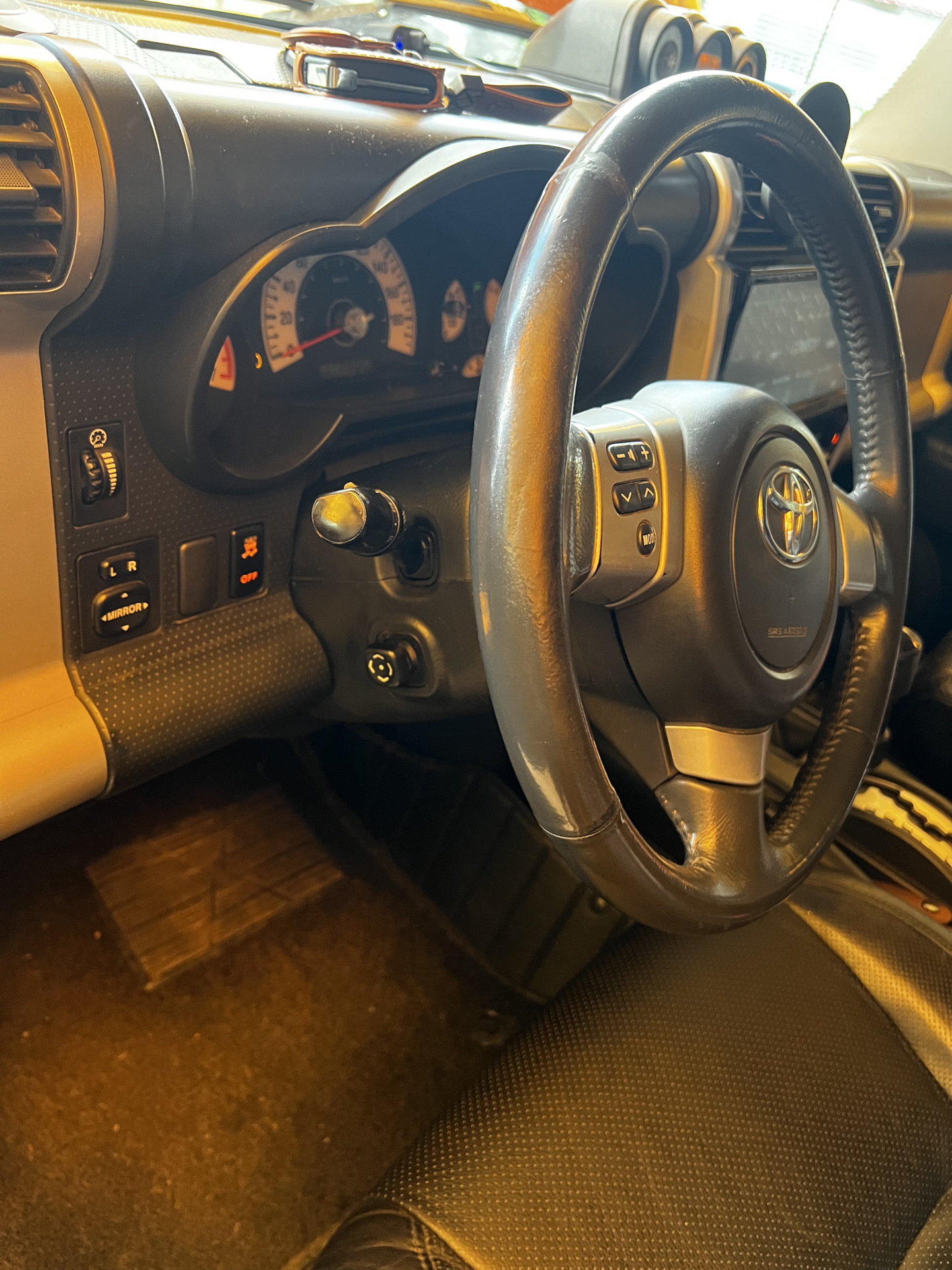

Рулевая колонка от лехуса
Для начала самое интересное, наверное. Наконец поставил рулевую колонку от lexus gx470 . Теперь фудж тоже умеет в горизонтальный вылет. Мне с ростом 180 см стало гораздо удобнее. Вдобавок ходят легенды, что у нас и на прадике вилки алюминиевые (часть около яблока), а на лексусе сделали стальными, поэтому дольше ходят без износа. Считай, замутил дорогую замену яблока.
Собственно, что было куплено:
Сама колонка от гх470, в моем случае с обрезанными проводами. Этого достаточно оказалось для подключения, с сохранением старых разъемов. Поэтому при желании новомодный тюнинг выкидывается и ставится простая, как табуретка, колонка. Ну и в результате подрулевая проводка, купленная в дополнение к колонке оказалась не нужна. Пишите, если что — продам. Как и пару родных колонок от фуджа))
ОБЯЗАТЕЛЬНО(!) чтобы на колонке был блок управления колонкой 89227-60050 (ну и сам джойстик управления на колонке)
Еще купил подрулевые переключатели в сборе со шлейфом и считывателем угла поворота руля (немножко отличается от нашего, в результате поставили мою считалку на рамку от лексуса). К этому делу еще нужен кожух рулевой, чтобы все смотрелось штатно. И поэтому родные переключатели от фуджа придется колхозить.
В принципе, это весь список. Шлицевая на колонке такая же, как у нас, поэтому промежуточный вал встает без проблем. Эпопею с подрулевыми стрекозами продолжаю. У лексуса есть режимы авто, поэтому хотелось бы реализовать их на машине. Для этого был куплен датчик дождя и света дда-65

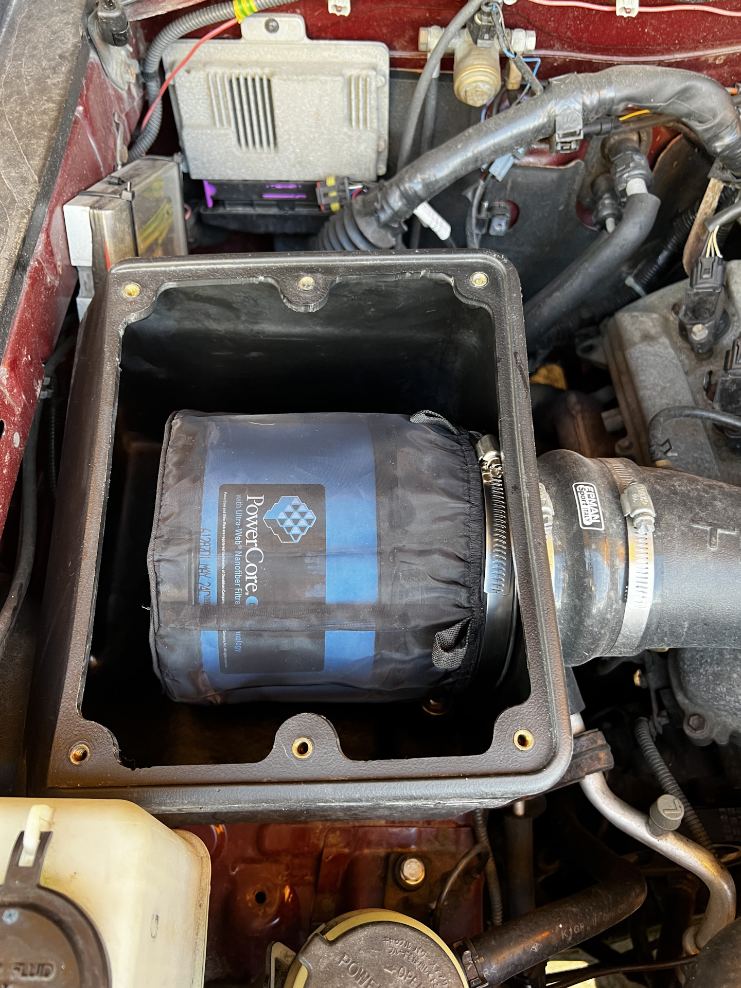

Холодный впуск TRD+Volant
Благодаря YA591 этот раздел есть в посте))
Наконец доработал самый эстетически приятный для меня холодный впуск. Вместо помятого жизнью родного фильтра поставил фильтр Volant или же Donaldson серии Powercore, если точнее. Можно забыть теперь, что его надо менять. Как и про рутениевые свечи. Катаю их с зимы, тысяч 15 прошло. Скоро полезу посмотрю свечи со стороны впуска, благо к ним теперь доступ простой благодаря холодному впуску. Полезу — сфоткаю и дополню.
На заметку. Этот фильтр значительно тише стандартного нулевика (внешне очевидно, но было интересно послушать)

Приветствую. А ты память положения не мутил на рулевую или ты просто сделал электрорегулировку ? Диапазон регулировки по вылету не замерял,
примерно пусть даже на глаз ?
Мне тоже не хватает этой регулировки рост 183, приходится сидеть не совсем в том положении в котором хотелось бы. 🤷🏼

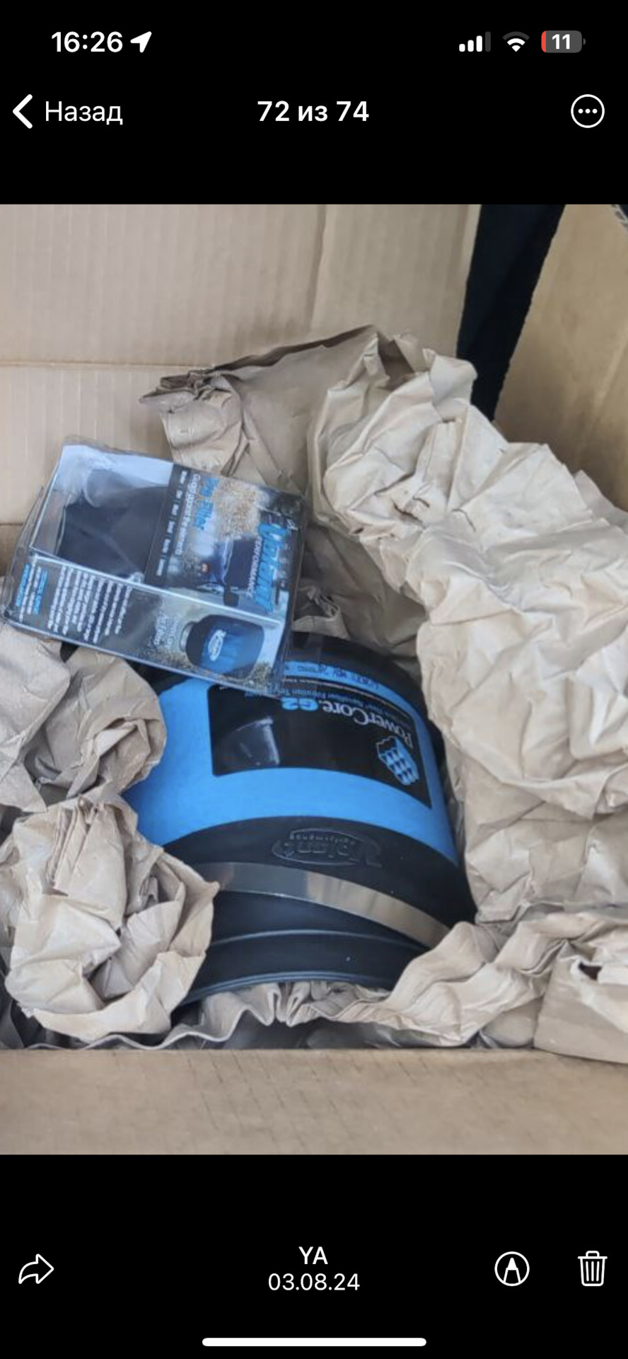

А есть фото фильтра без сетки?
Цвет кайф👌
Вот, при отправке сфоткали
Так он поролоновый? За счет этого, возможно, звук другой/тихий
Не поролоновый, но жутко многослойный. Вот тут более-менее подробно
www.donaldson.com/ru-ru/i…rs/performance/ultra-web/
Без "москитной сетки" не слушал звук? Кажется сетка делает тише громкость)
Даже мысли такой не возникло, там же микроны толщины))
Да и разница с нулевиком в любом случае колоссальнее, я бы не заметил. Сейчас кажется, что с волантом звук к стоку вернулся, но не уверен. Что скажешь?
От стока отличается, по началу сетки не было, вроде звук громче был.
Как поставлю шноркель, попробую снять сетку и без нее покататься.
А может привык)

Про вылет руля абсолютно верно. Все-таки, далеко надо тянуться до руля, если сиденье убирать назад.
Я проставку поставил в рулевую на 7 см, иначе совсем неудобно стало
