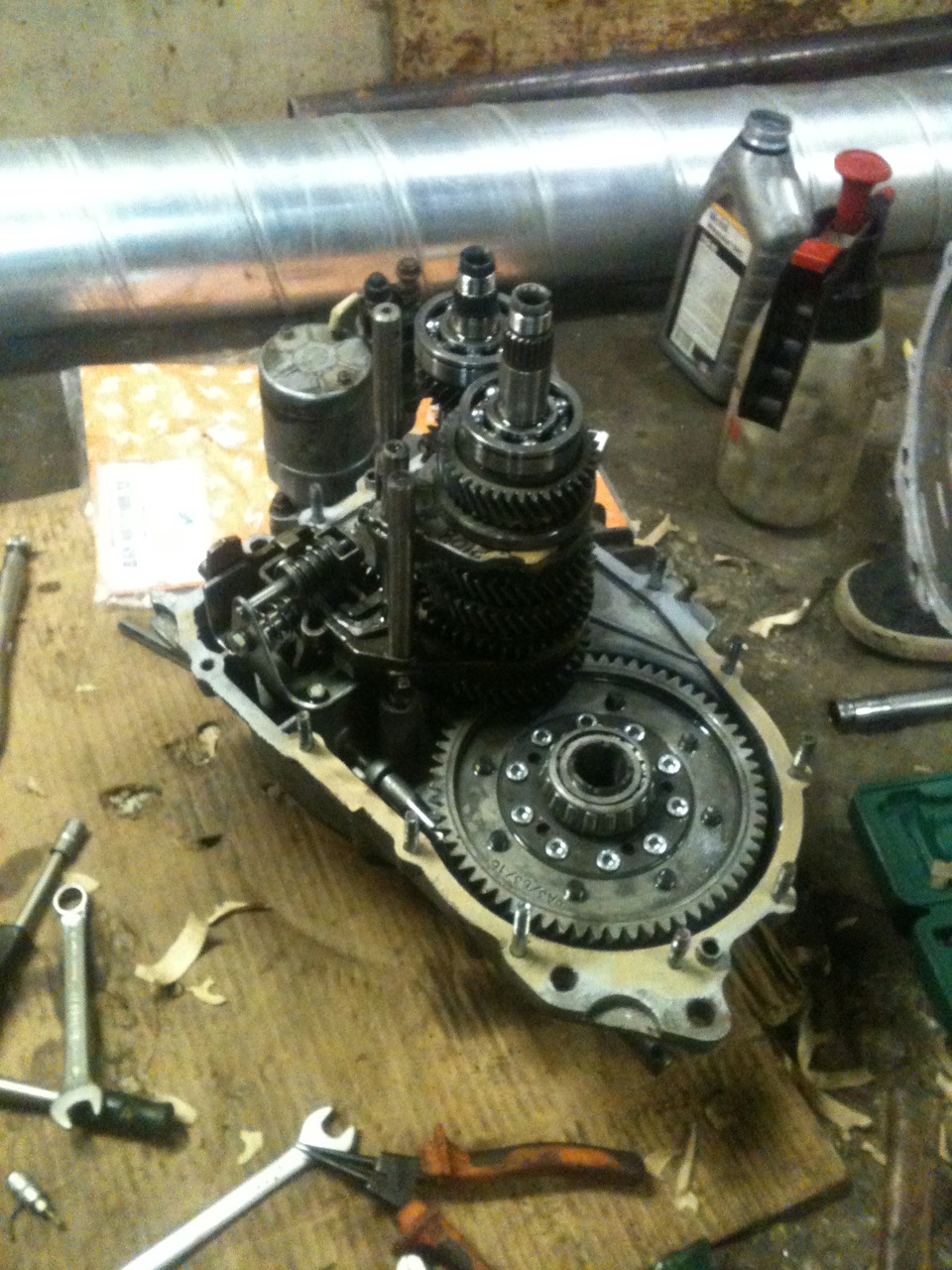

Думаю, Все Вы помните, что мы собирали КПП на 6 ряду и паре 4.3) Те кто в курсе, что это за ряд, сразу поймут, что для атмо он подходит чуть более, чем никак.
Но тогда вы спросите — "А зачем же ты тогда собирал на этом ряду?"
Ответ будет прост. На тот момент у меня просто был этот ряд, и я думал что на обкатку и вообще до лета буду ездить на нем, так как он более или менее подходит для городской езды. Но ничего подобного, корч до сих пор на приколе, поэтому, отбросив все сомнения мы сняли кпп и зарядили её по-настоящему спортивной начинкой)
А именно, 200й ряд с парой 3.9(по советам) бывалых.
Самый короткий ряд из косозубых(если конечно 026 косозубым не бывает).
Посмотрев по программе, сразу понял, без 6й передачи будет туговато куда-то добираться(бензоколонка, обкатка и т.д)…но пока не могу найти ни от 200го ряда, ни от 7го(очень похожи 5 и 6 передачи).
Так что пока в поиске, но паз для 6й передачи выточили, так что поставить 6ю передачу не составит труда прямо на машине.
Но, самое веселое было разобраться с блокировкой(лучше б не лазил)
Для начала вообще, просто разобрали чтобы посмотреть, из чего состоит, как работает, что к чему))
Ну и нашли эти шайбы там для преднатяга. погуглив чуть, решили проверить этот преднатяг, но его к сожалению не оказалось…Почитав много форумов и другой инфы, поняли, что без преднатяга никуда))
день возьни, и преднатяг был выставлен в 7 кг.
Но на следующий день, при установке в корпус, выяснилось, что нужно подкладывать шайбы под подшипник, чтобы блока не болталась в корпусе)
Для этого пришлось опять разобрать блоку(так удобнее выбивать подшипник). КОгда собрали блоку, преднатяг почему то стал 4.5 кг, хотя шайбы не трогали…ну и черт с ним, пусть будет 4.5)
После танцев с шайбами, все было отрегулировано и наконец-то собрано)
Тут же прикрутили коробас к мотору и засунули это дело обратно(надеюсь надолго)

Оно, конечно, хорошо, что выполнил регулировку преднатяга подшипников дифференциала, но выполняется она посредством регулировочного кольца устанавливаемого в картер под наружную обойму подшипника. Таким образом удалось бы избежать снятия подшипника с корпуса дифференциала. Гораздо проще демонтировать наружную обойму из картера для установки регулировочного кольца.
Спасибо за совет) Именно так мы и хотели поступить, но колец нормальных в магазине нам так и не нашли, так что пришлось делать так)
Да я так просто посоветовал, вижу сами ребята грамотные и с головой, раз такие проекты мутите) Иногда еще и прокладкой картера можно сыграть, т.е. или с ней собрать или просто на герметике.
Да да да)) Собирали с прокладками, поэтому много их перевели)))
