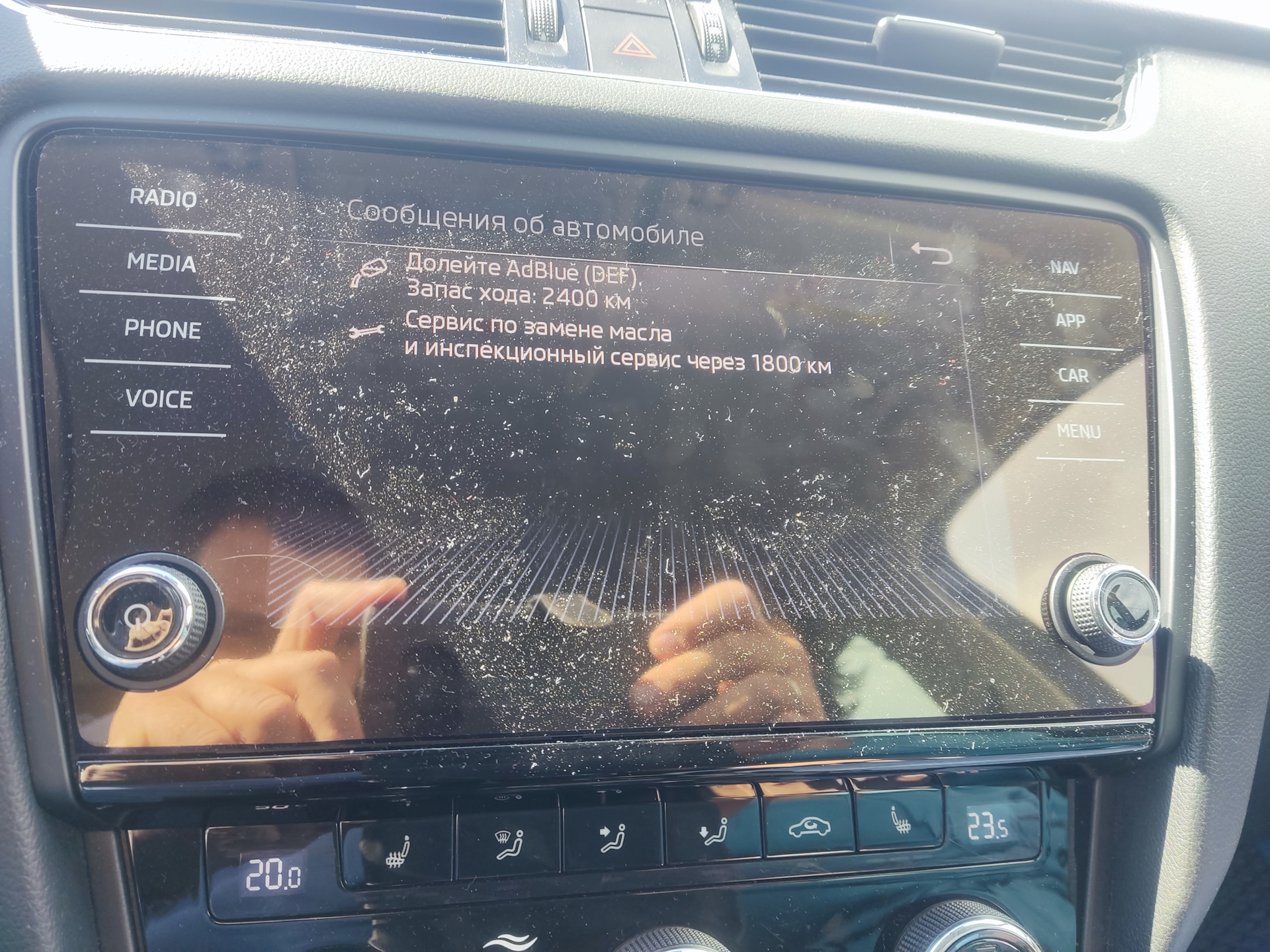

Не знаю, есть ли система очистки выхлопных газов с помощью мочевины на машинах, продававшихся официально в России, но вот у моей стоит. И задумался я об этом, когда получил сообщение на бортовике о малом остатке AdBlue в баке.
Посмотрел оригинальную VAG — ценник мне показался негуманным. По случаю заехал на Лукойл — 10 литров за 1459, это уже гораздо приятнее.

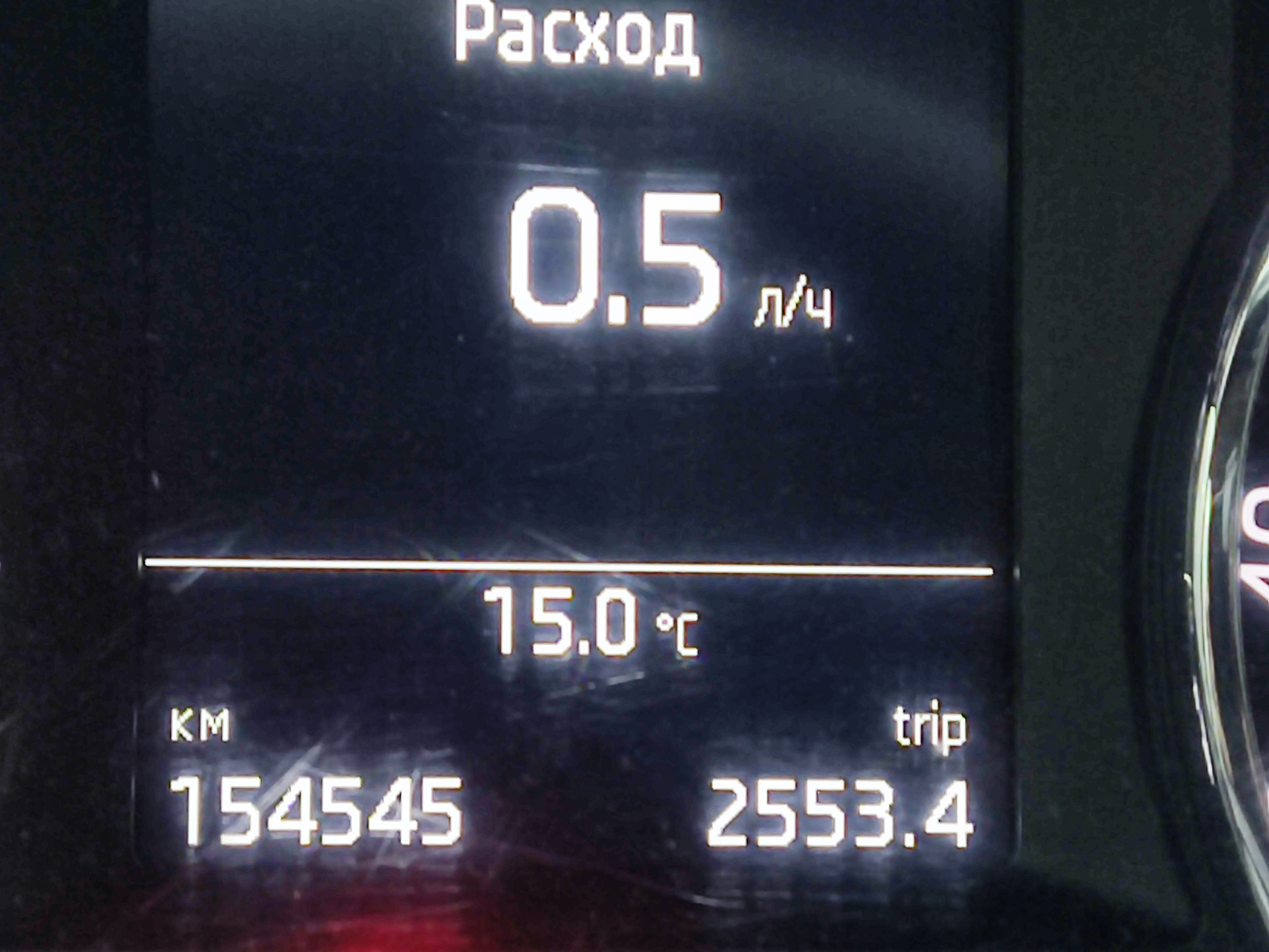

Видел, что в Ашане есть ещё дешевле, но посчитал, что лучше тут. Доехал до работы и понял, что нет воронки. Пришлось обрезать бутылку из-под воды, и в четыре руки заполнить бак. Вошло чуть больше 9 литров. После запуска двигателя ошибка пропала. Посмотрел на пробег — цифра красивая получилась, даже не заметил сначала.

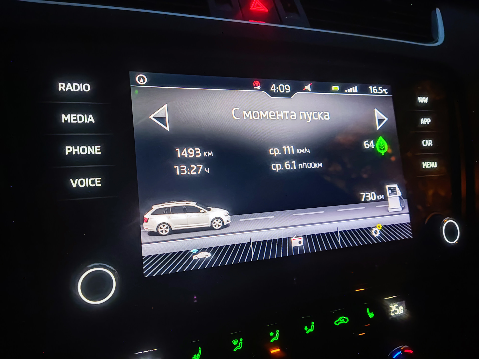

Также совершена первая длительная поездка и примерно понят расход на разных скоростях в длительном режиме
Потолкался по пробкам в Москве, вышел на трассу и практически не слезал со 130 по круизу. Заправился два раза, первый при выезде — 37 литров до полного. Второй — при прибытии и подготовке к обратной дороге (лампа ещё не загорелась) — 42 литра. Третий — уже в Москве. Заливаю только дизель Танеко на Татнефть, местные дизелеводы советовали так, при очередном ТО посмотрю на состояние топливного фильтра.
И ещё маленький прикол, на который не обращал внимания — оказывается машинка на экране на фото выше, движется к заправочной колонке, чем она ближе, тем меньше топлива в баке, забавная анимация, я думал машина там просто так нарисована). В общем и целом — движемся к очередному ТО. Компьютерной подсказке нельзя доверять! Вероятно, на прошлом ТО ему не забили очередное значение, и я Васей не лазал, в любом случае, пробег контролирую по бортовому журналу. Расходники уже заказаны. Чуть позже выложу, как подключал видеорегистратор напрямую к блоку предохранителей, как на старой серебрянке.
