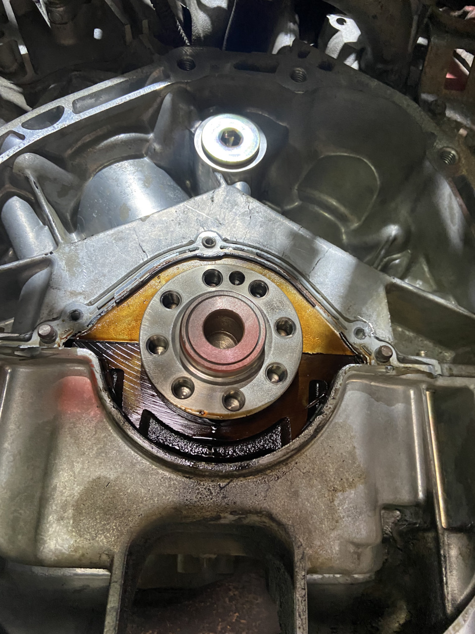

Начали разбор.
Количество стружки на магните говорит само за себя, это было ожидаемо с такими симптомами
Заодно поменяли сальник коленвала, на стыке с коробкой, подтекал.
Новый на месте не сфотографировал😕
