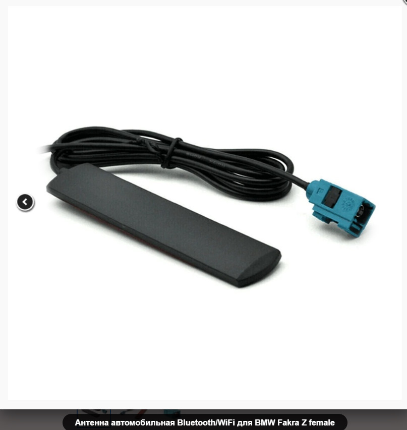

Заказала антенну на маркетплейсе, предварительно обсудив, что именно она мне и нужна и ждала, когда подойдет день записи)

Здравствуйте. Подскажите, пжл, что за антенну заказали для CarPlay? тоже мучаюсь, навигатор в телефоне — не очень удобно
Вот так выглядит. Я заказывала на Яндекс маркете, такие есть и на Озон/Авито/WB. Как мне сказал мастер не критично если она не оригинал и за это можно не париться. Чтобы карплей случился нужна прошивка ГУ ID5 или ID6 (если более свежая мультимедиа стоит) + эта антенна.
