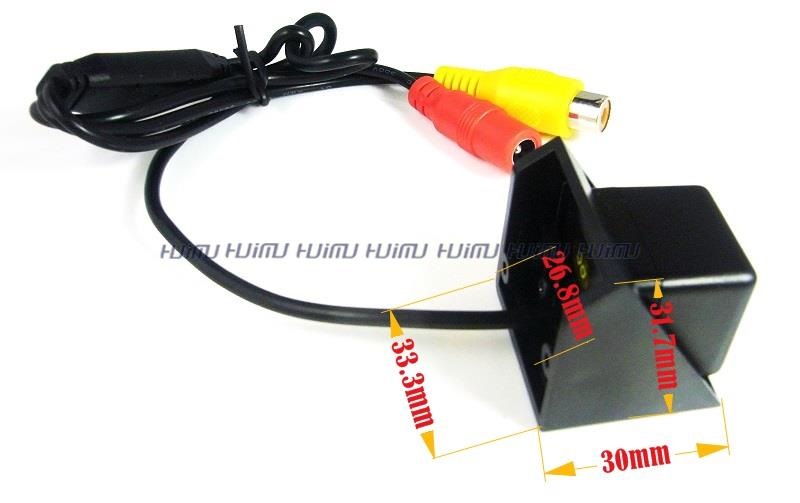

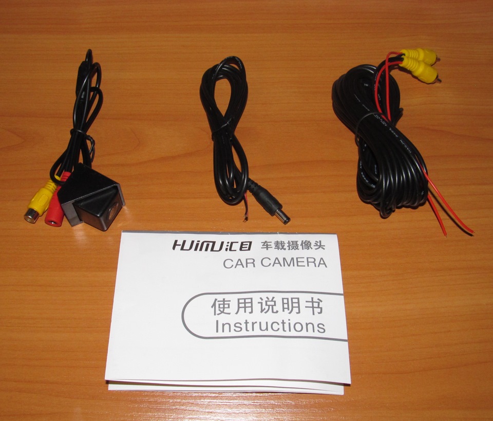

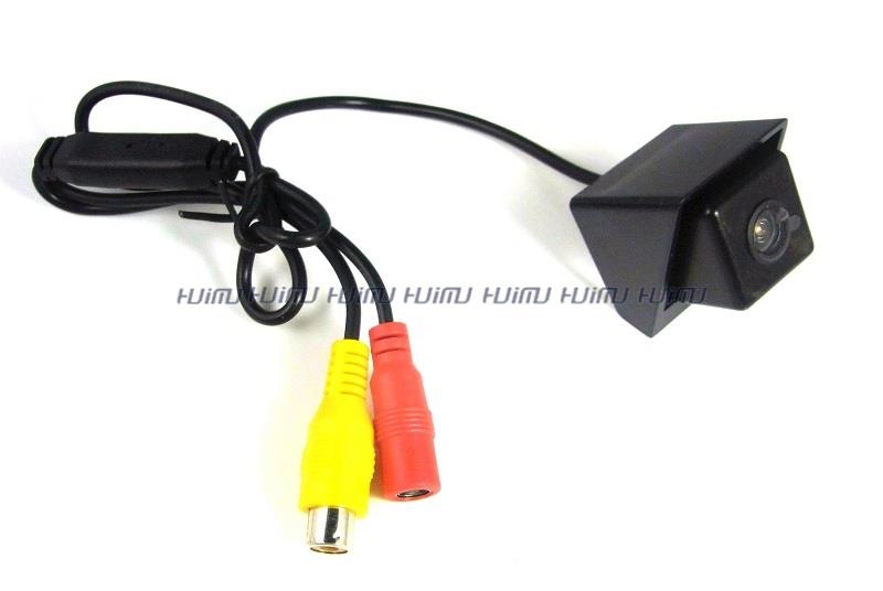

Заказывал на aliexpress вот здесь www.aliexpress.com/snapsh…ml?orderId=66142798949167.
Цена на момент покупки 1100 руб.

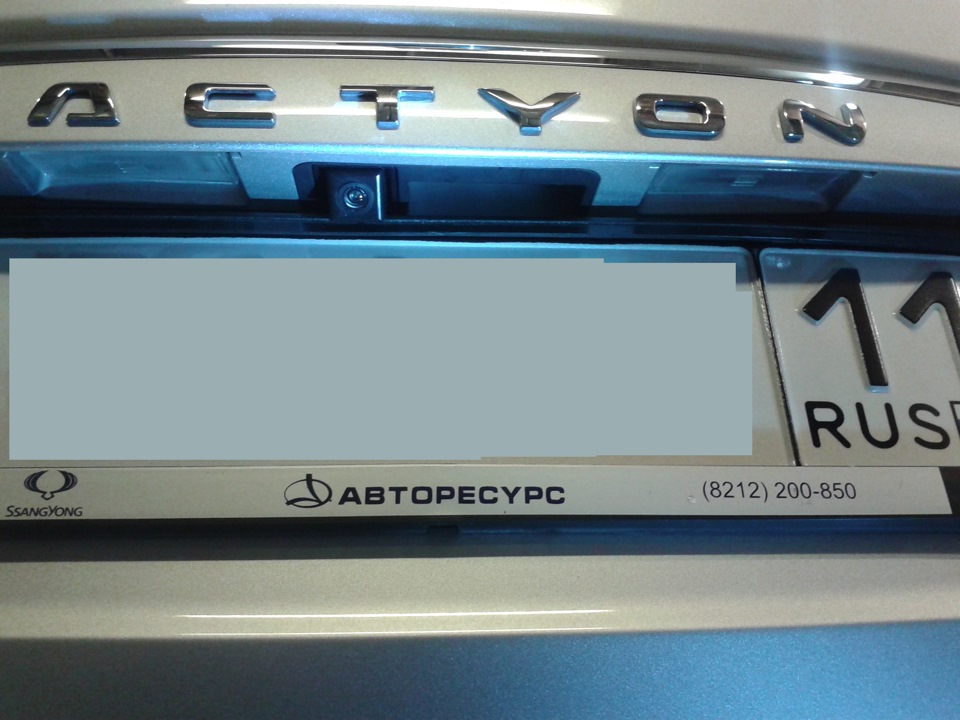

Установка камеры не сложная, нужно снять обшивку двери багажника и при этом не отломать пистоны.
Один пистон отломал, но клей и мягкая проволока все исправили.
Снять заглушку на месте установки камеры.
Установить камеру на место закрутить штатные болты.
Штатные болты немного длиннее, чем нужно, поэтому подложил по шайбе.

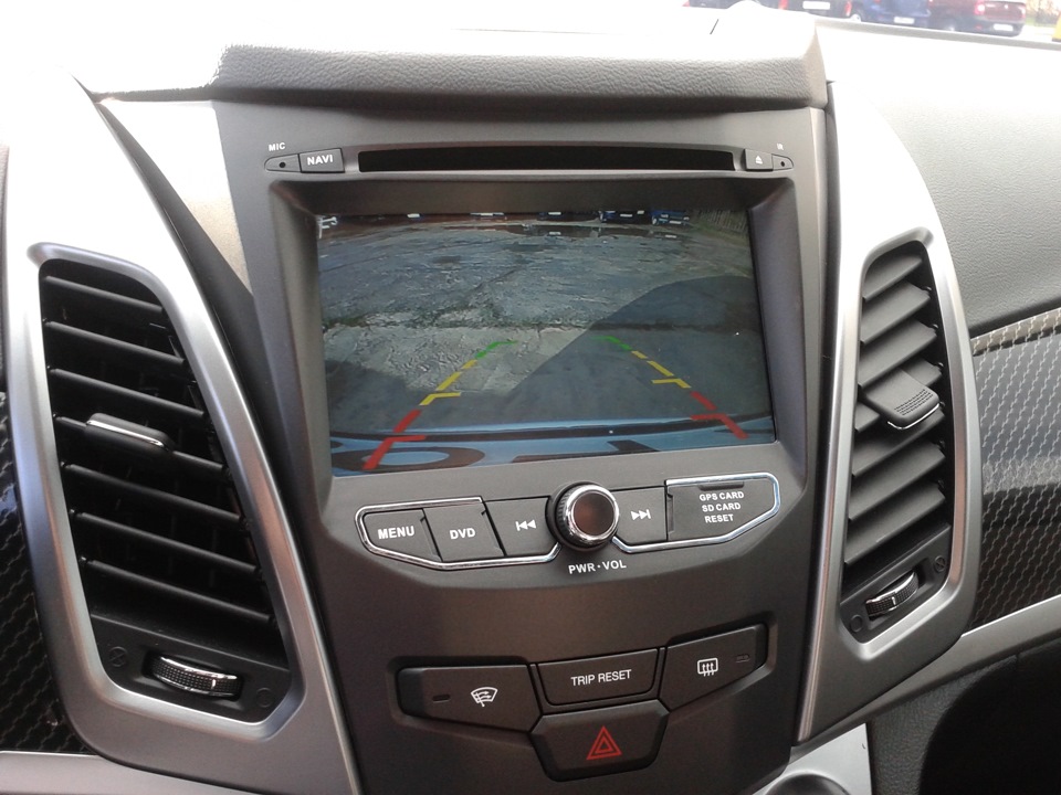

Включаем заднюю передачу и видим что у нас там сзади.

Прикольненько получилось, ничего она не кривит! просто так кажется т.к. фото не от центра а с места водителя.
Хи, такая же как у меня и так же кривит немного на лево)))
кривит немного на лево?! У меня на экране все ровно.
Ты посмотри на номер, с лева он немного больше виден! Она просто в внутри немного на лево скошена))) это у всех так! Маден из Китай))))
