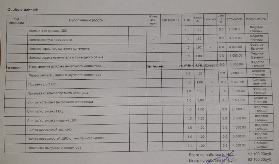

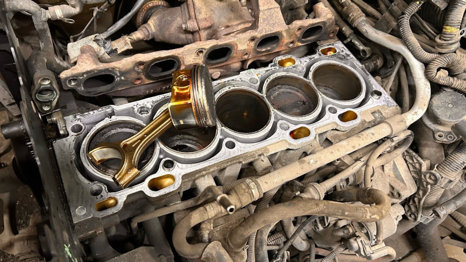

В итоге простояла она там около 2 недель. На 3-ю неделю уже не выдерживаю собираюсь ехать к ним, думаю если так и стоит, то вызываю Эвик и забираю в другой сервис. Контрольный звонок и о чудо, взяли в работу. На следующий день звонят и говорят, что случилось: металлический элемент из вентиляции картера попал в поршень, всё размолотил.
Итог замена поршня(б/у), притирка 3-х клапанов, замена одной муфты (впуск или выпуск не помню), заменили термостат с корпусом.

Шарик банжо болта выскочил что-ли? Был старого образца?
Да, как то упустил этот момент
Это еще повезло, шарик мог дел наворотить дорогостоящих.
