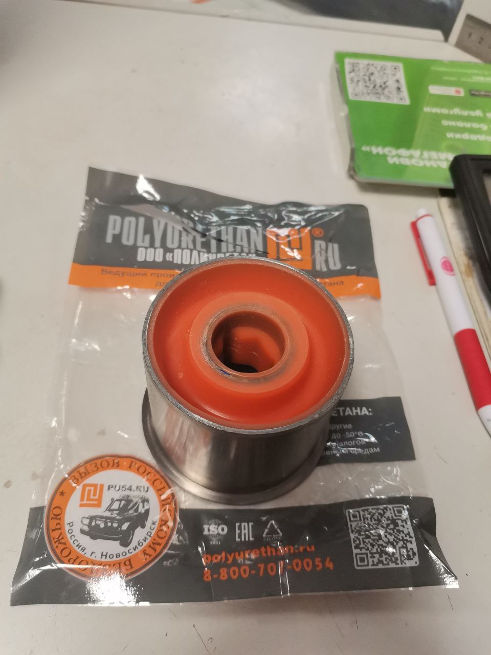

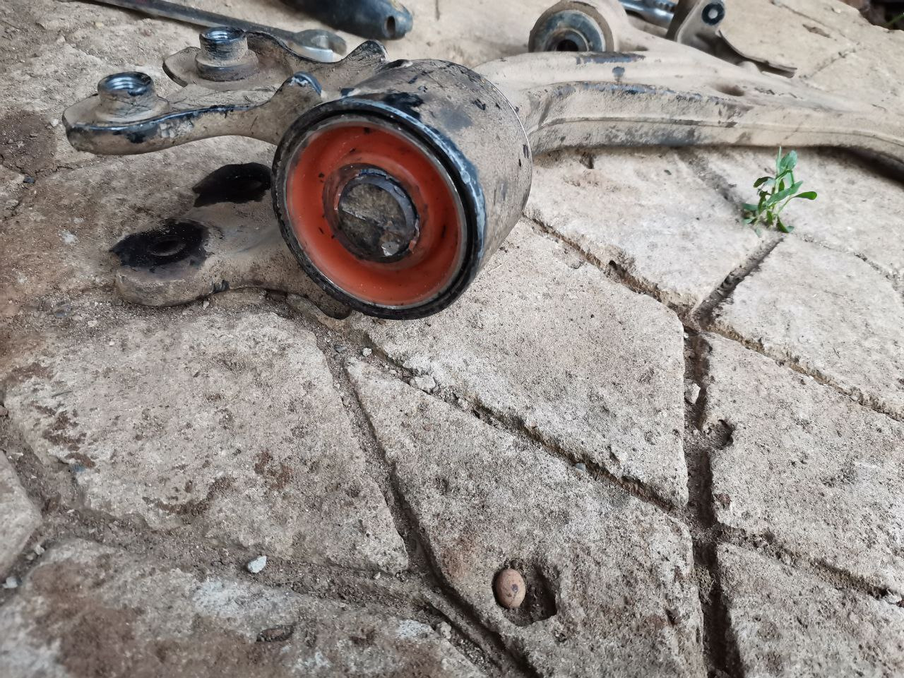

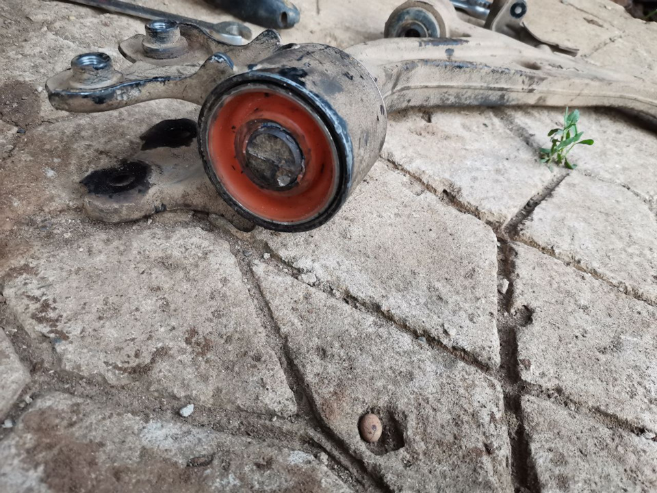

После установки проставок, большие сайлентблоки свернулись. Поставил X5 Resource, за зиму расклеились.

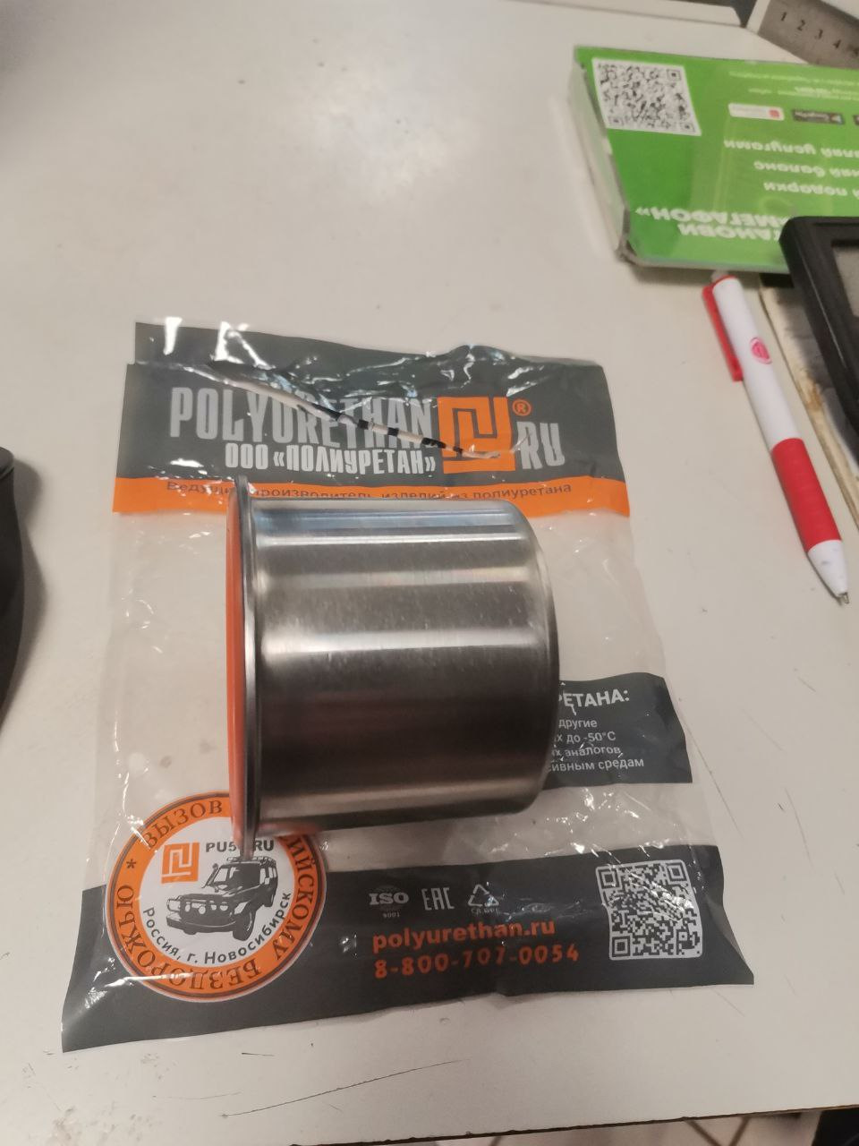

Фебест не хотелось, оригинал только рычаг в сборе. После долгих поисков, выяснил, что по наружному диаметру подходят от CR-V, а там уже выбор огромный. Но внутренний диаметр у него меньше нашего, на 0,8мм. Заказал проверенный лично на трёх машинах новосибирский полиуретан. Думал отдать токарю, но для начала попробовал загнать прессом. Зашёл, как миленький)))
Артикул 7-06-2506
Запчасти на фото: 7070054

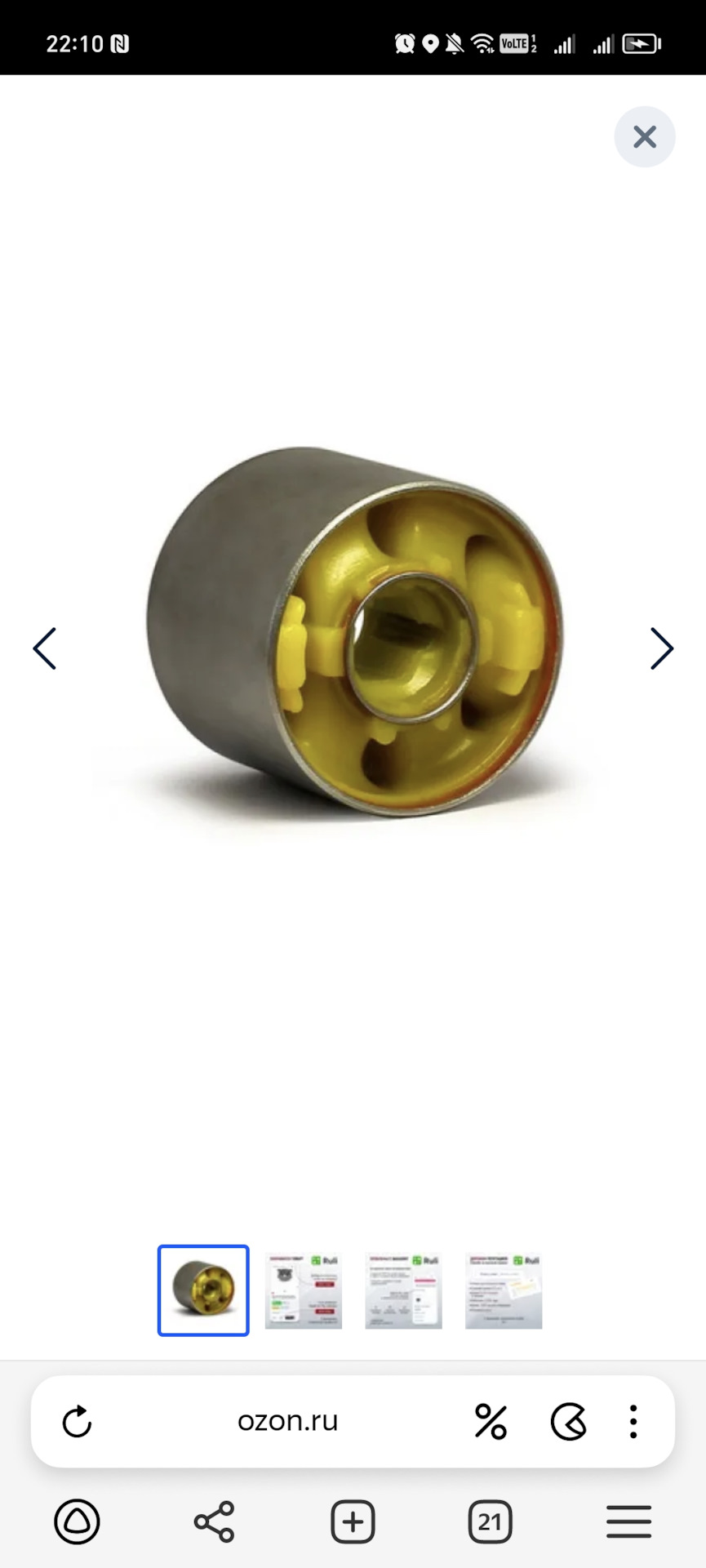

Здравствуйте, а такой не мерили, похож, тоже для црв делают. По артикулу 7062506 этот тоже выдаёт
Я предпочитаю проверенный на всех своих машинах новосибирский полиуретан. Некоторые производители пишут "полиуретан", а на деле пластик непонятный.
