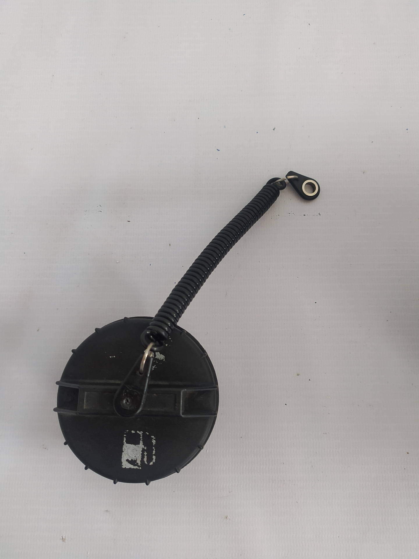

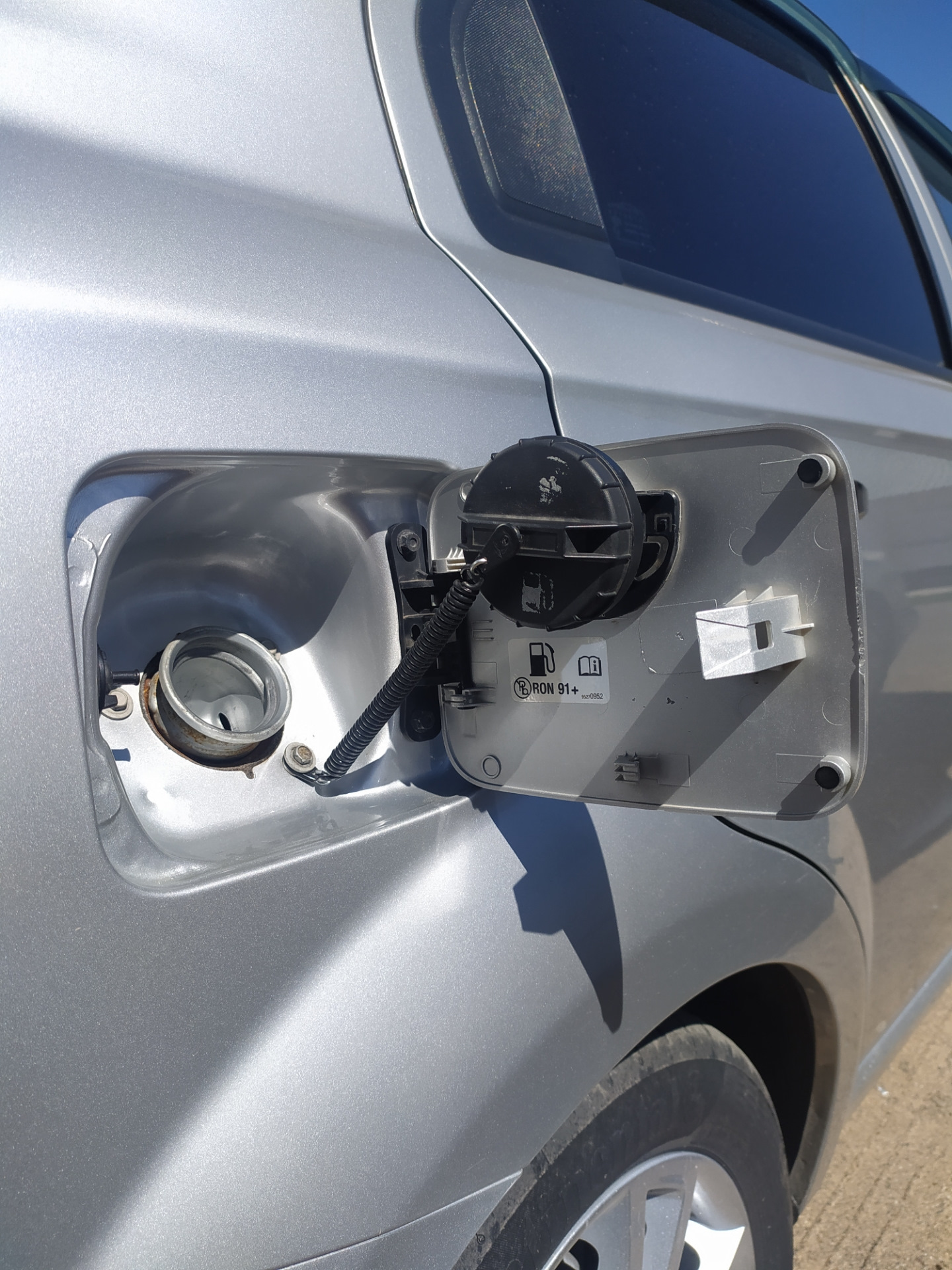

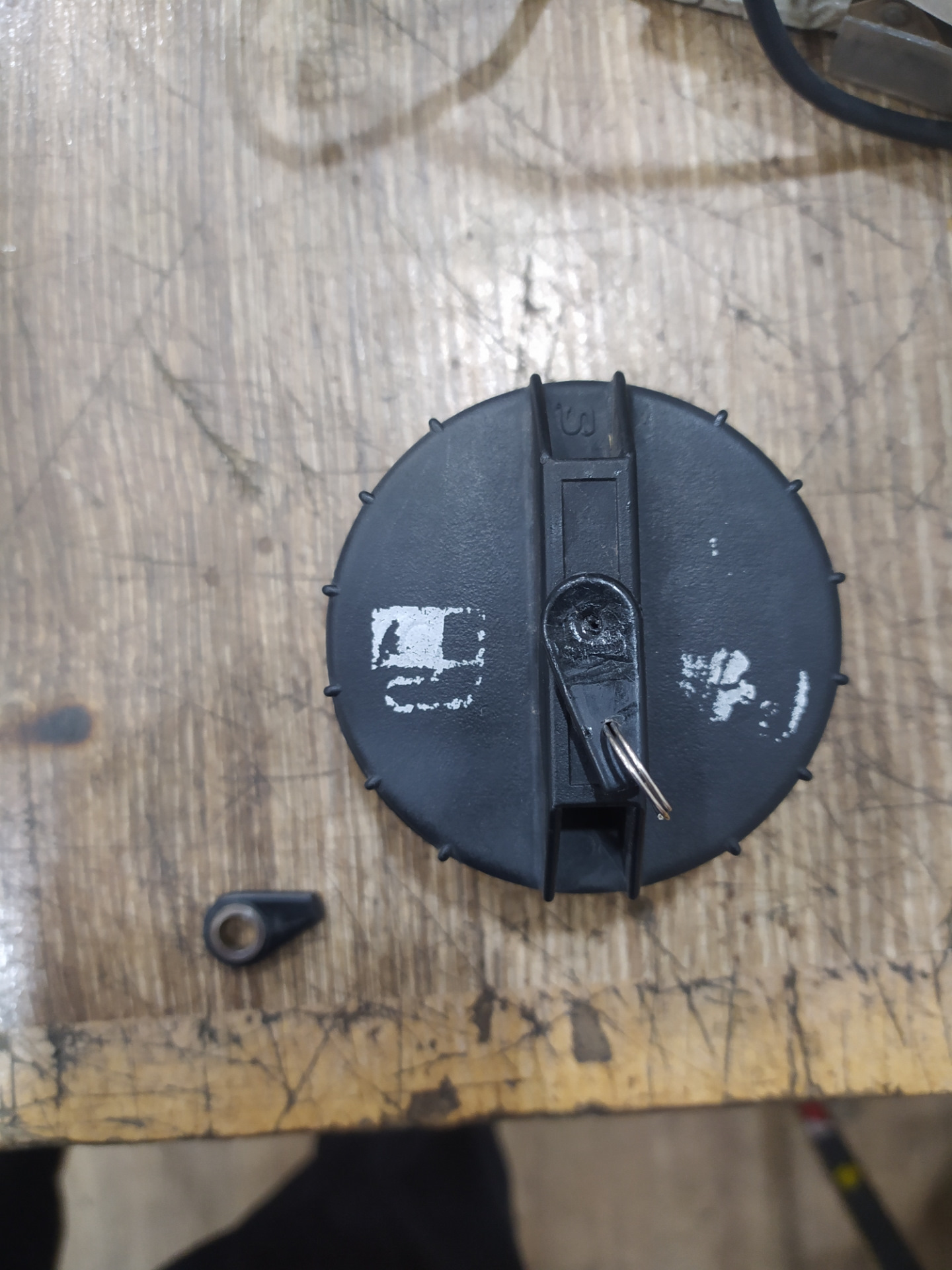

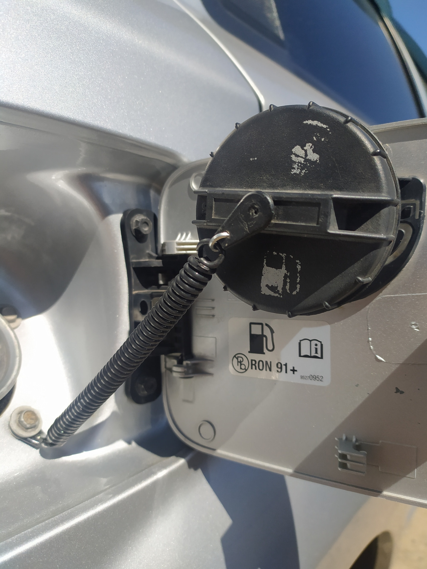

В прошлом году на морозе впервые за 3 года обломился поводок крышки бензобака, оставил это дело до лета, и вот наконец сегодня дошли руки доделать до конца. Пошерудил магазины по продаже новой крышки, цены не впечатлили, либо дёшево но качество УГ, либо цены космос. На этой крышке поводок отдельно никак не заменить как у некоторых съёмные. Тут такое не проканает, так как поводок крепится сверху на крышке и прокручивается по кругу когда откручиваешь крышку. Как клипса не разборная.

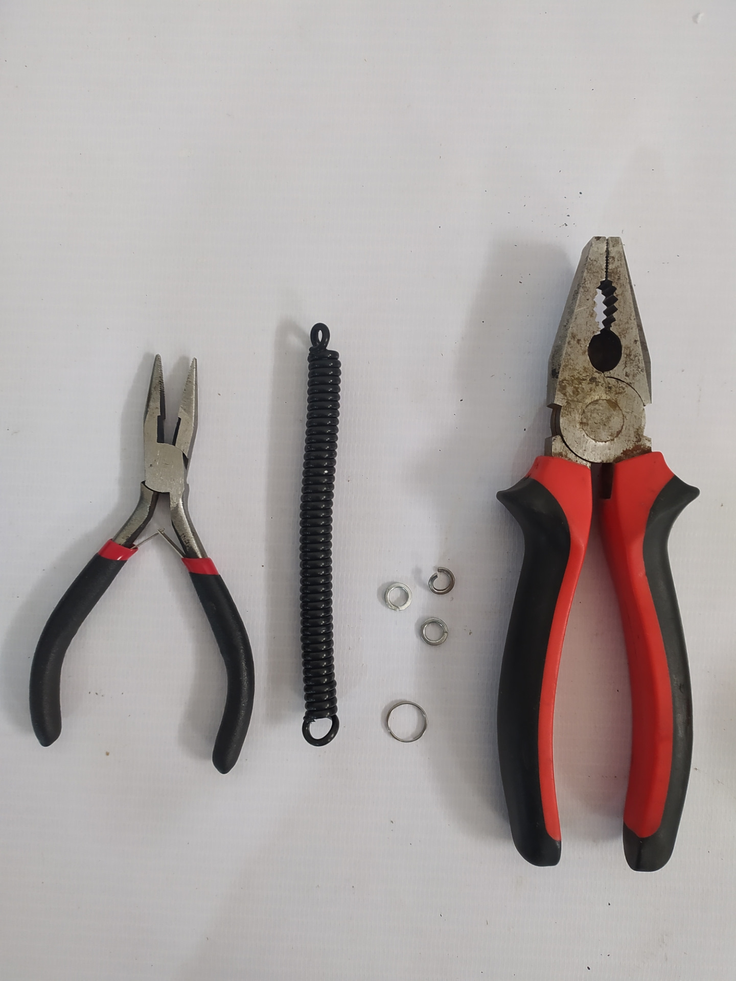

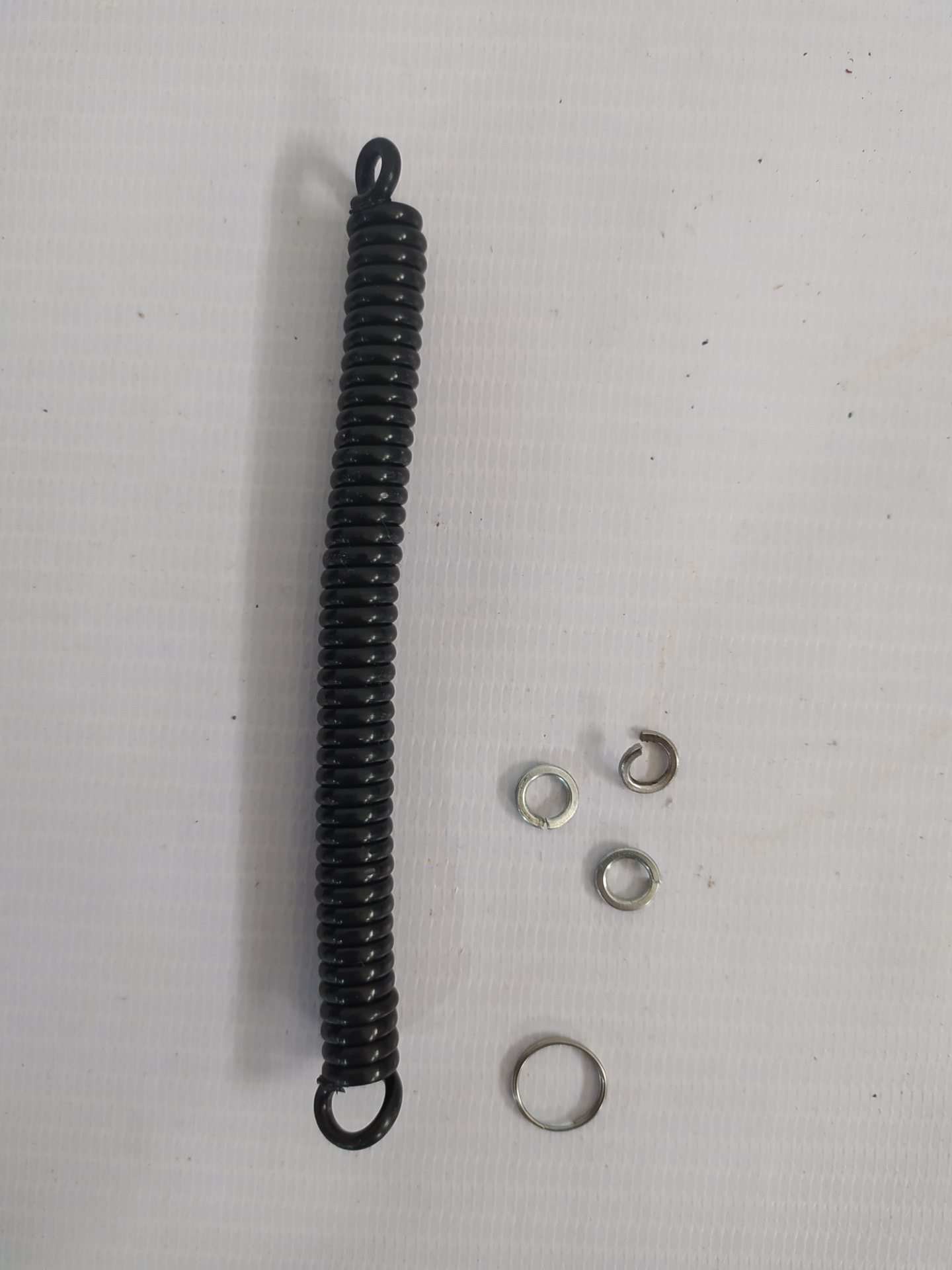

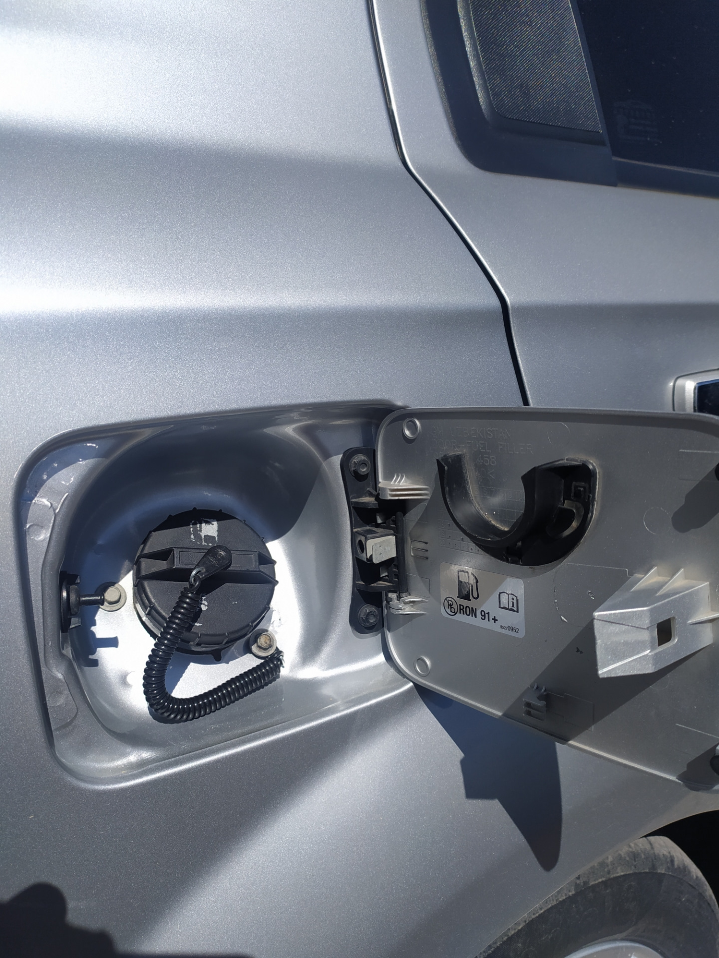

Было принято решение сделать поводок своими руками из подручных средств. Валялся значит у меня дома брелок от ключей спиралевидный, осмотрел его, нашел колечки подходящие, на оторванных концах поводка я просверлил дырочки для колец и вуаля, даже лучше заводского. Причем уже на долго и крышка никуда не денется. Всем спасибо, всем ровных дорог и удачи!

И у меня такая же беда случилась зимой. Склеил суперклеем перемешанным с содой. Пока держится.
Тоже клеил, но обламывался снова, причем там не пластиковый какой то поводок, а как резина и клей нифига не держит.
