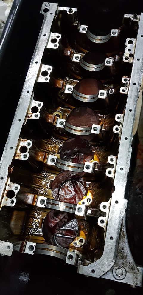

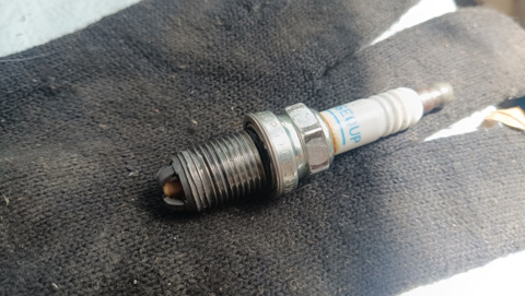

после поломки свежесобранного двигла кастом 3.2. (причина детонация- следствие просели гильзы) чтобы такого не было необходимо будет сразу поправить прошивку для более менее исключения детонации для этого помогут наши друзья мегакрутые пацаны
— приобретены блок m50b25 (цельночугунный) — его мы расточили до 87, шлифанули, сбоку сделали отвестие наварив предварительно площадку из меди для датчика коленвала,
— к нему так же боковая крышка блока (арчи взгрел сказал отработаешь),
— далее гбц тоже переделали: а именно заварили два отверстия канала охлаждающей жидкости которые по идее не влияют на общую циркуляцию охлаждайки в гбц и блоке, еще увеличили два канала у крайнего цилиндра.
— приобрели 4 поршня. обрезали чуть юбки, сделали выемки для клапанов, по ходу дела облегчим поршни до одной массы.
